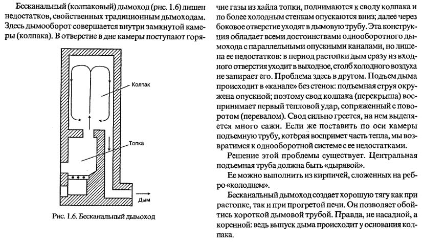

На первой странице, там где из шамотных плит торчит труба. Вогруг этого шамотного дна выложили "колодец" в 1/2 кирпича, до самого потолочного перекрытия. За три ряда до потолка, на два уголка 100--ки уложили перекрытие колпака. Вот и все. Никаких внутренних столбиков, никаких каналов или оборотов.
А "выход" в дымоход из колпака на уровне дна колодца?
Гильзовали ли сам дымоход?
Кстати, я не понимаю, почему печники все уприраются и говорят, что печь подобной конструкции не будет работать.
Вот нашёл в одной из книг по каминам и печам следующий материал (см. прикреплённый файл). Как я понимаю, это и есть ваша печь?

Да, выход 240*120 вертикальный, прямо от шамотной плиты. Не гильзовал, потому что температура отходящих газов достаточно высока, да и при сгорании дров не образуется столько воды, как от газового котла.
Перекрытие колпака такое же как дно?
Как минимум в кирпич, или другими словами два слоя в пол-кирпича.
Верх будет очень сильно нагреваться. Да и швы между кирпичами 1-го слоя обязательно нужно перекрыть следующим слоем. В противном случае между кирпичами может образоваться трещина и угарный газ будет в помещении. А это уже совсем нехорошо будет.

Колпак ограничен бетонной плитой перекрытия. Но под ней еще 3 ряда кирпича.
