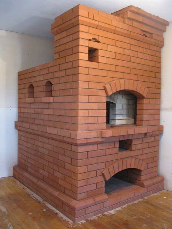

С позволения авторы темы выставляю фото русской печи, внутренний контур из огнеупорного кирпича ШБ-8 на огнеупорном растворе, а наружка сложена на ГПС - можно хоть на ЦПС:rolleyes:.
pechnik1954у - наружка из Витебского кирпича....;)
Посмотрел Ваши работы - Вы каким кирпичем любите работать?:beer:

Я работаю восновном из того кирпича кторый может предоставить заказчик, но в пределах разумного. Из силикатного делать пожалуй не стану :) Печь смотрится хорошо :) Респект :)

Сделана элементарная ошибка: при установке кассеты между металлом и стенкой должен быть тех.зазор не менее 5мм.
Эта замазка там давно отсутствует (раствор глины), зазор выдержан. И по моим наблюдениям, достаточно 1-2 мм с каждой стороны. Топился круглосуточно, никаких трещин. Единственный минус - малый зольный лоток.
ОК, но лучше 5.
