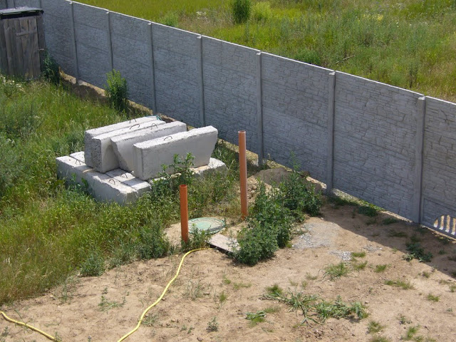

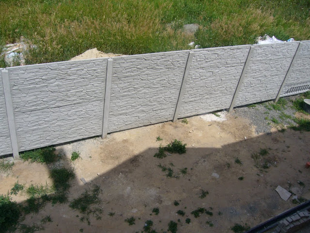

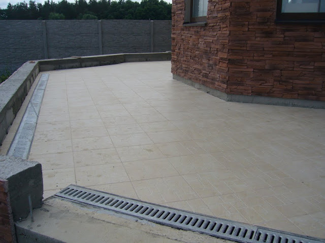

Кроме внутренних работ, успели смонтировать забор по периметру участка. Скажу честно, мечтали о более симпотном варианте, но жизнь внесла коррективы :cry: - остановились на более бюджетном - бетонном "эурозаборе". Все-таки 120мп, разница между тем, что хочется и тем, что можешь позволить очень и очень существенна в финансовом плане. Но мы не унываем - планируем покрасить забор как-то интересно. Кстати, кто-то на форуме предлагал "нескучную" покраску заборов такого вида - ау отзовитесь:O:, будем превращать серость в произведение искусства:D

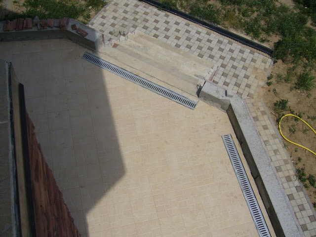

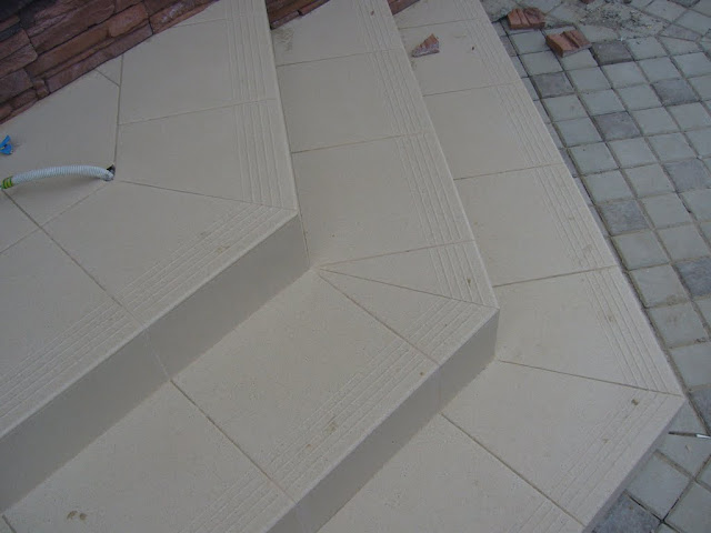

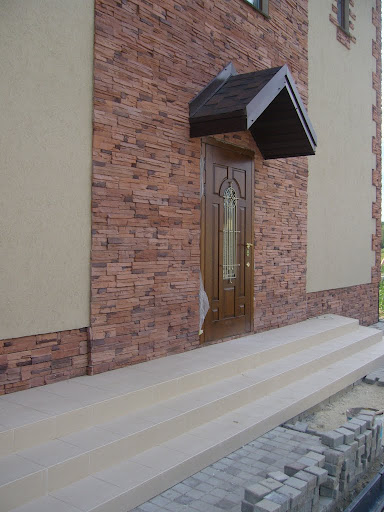

Еще облицевали плиткой террасу и ступени "парадного" входа. На этих ступенях установили систему снеготаяния.

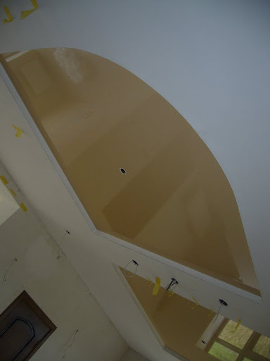

По-поводу натяжных потолков. Они у нас везде разные, соответственно и цены за м2 тоже разные + наценка за криволинейные участки, врезку светильников и пр. нюансы. На цену влияет даже ширина полотна и его цвет. Для ориентира, напишу прайсовые цены: - тканевый безшовный потолок Клипсо (такой у нас в хозяйской спальне, цвет "ваниль") - 12евро/м2, - матовый потолок (ширина полотна 2м, у нас в гостинной и гостевой спальне) - 18$/м2, глянцевый потолок (ширина полотна 1,5м, у нас в сауне и холле 2 эт.) - 30$/м2. Монтаж где-то 15-20% от стоимости. Со скидками, у нас при объеме где-то в 80м2 натяжные потолки "под ключ" обошлись в 2400$. Юля, координаты фирмы отправлю Вам в ЛС.
При выборе материала натяжного потолка обращайте внимание на такой нюанс, как ширина полотна. Как оказалось, потолки одной фактуры (глянец, мат, лак), имеют разную ширину в различных цветах. К примеру, в цвете "карамель" потолок бывает шириной только 1,3м, а в цвете "беж" уже может быть 1,5м. Делать шов на потолке не всегда получается красиво, особенно это касается потолков неправильной формы (как у нас в холле) и глянцевых. Мне пришлось "пожертвовать" понравившимся цветом ради того, чтобы на потолке не было шва аж два раза:( - в сауне и холле 2-го эт. на криволинейных натяжных вставках.

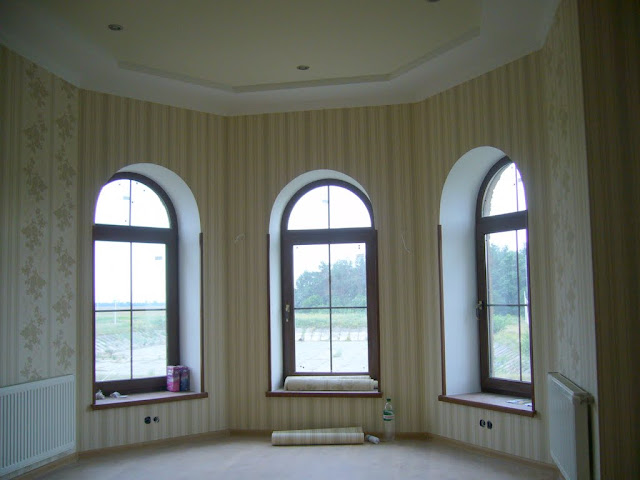

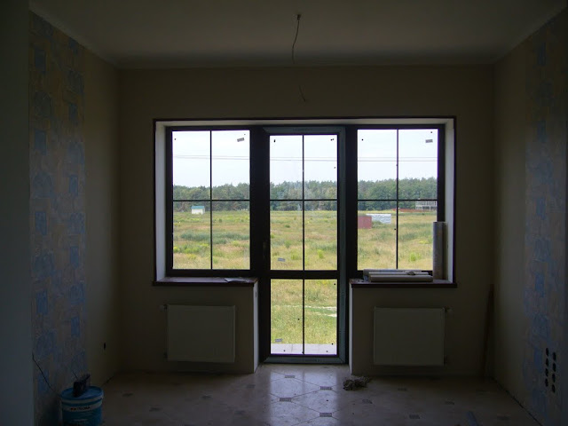

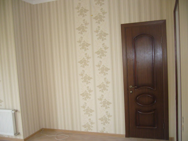

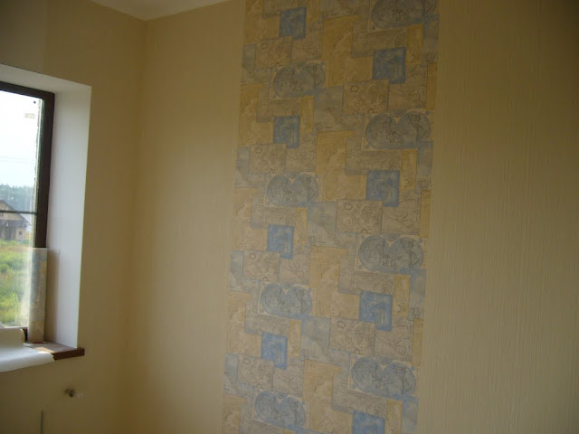

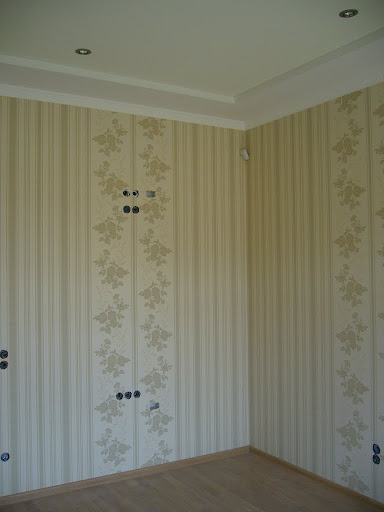

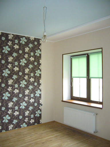

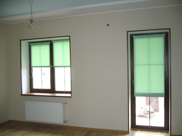

Наши достижения за последнее время. Комнаты второго этажа обрели вполне жилой вид - обои поклеены, плинтуса смонтированы. В гостевой спальне даже повесили роллеты (купили в ЭЦ польские, так сказать "на пробу":))
Фотофакты:)
Гостевая спальня

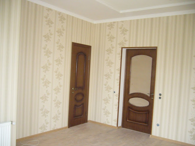

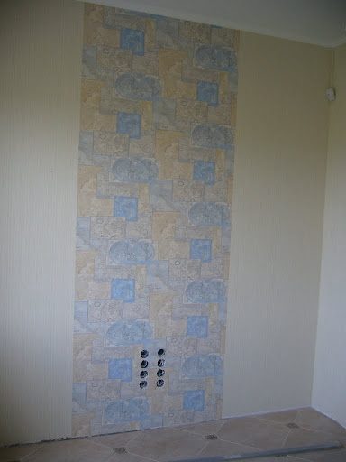

Хозяйская спальня
Кабинет

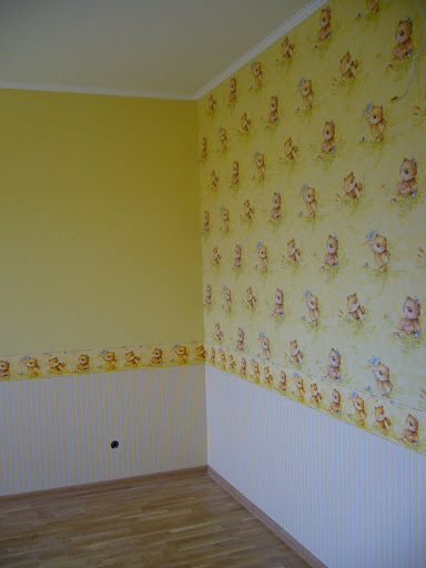

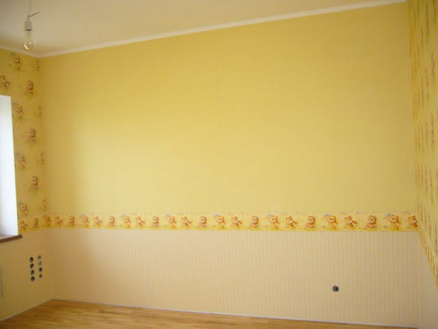

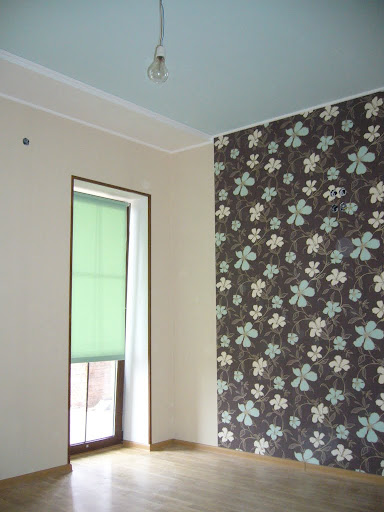

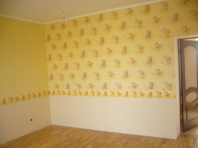

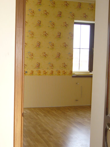

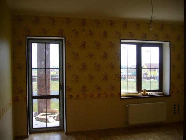

А это комната моей мечты - детская:) Надеюсь, нашему малышу она тоже понравится.

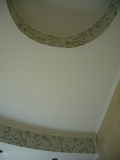

Потолки в холле 2-го эт.

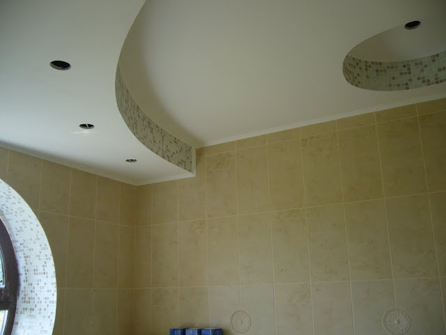

Потолок в хозяйском санузле

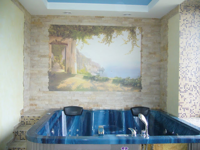

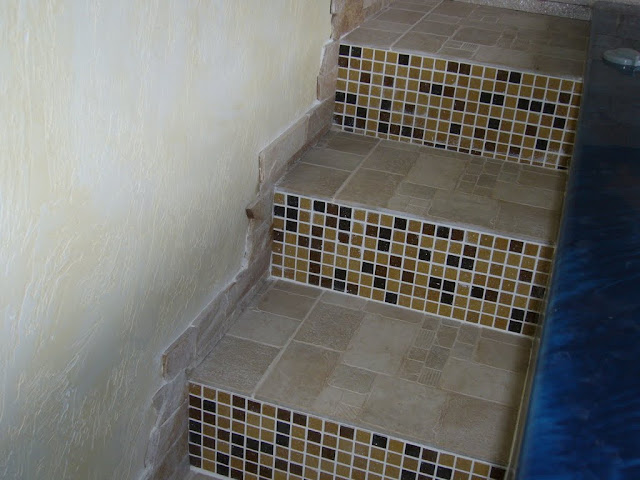

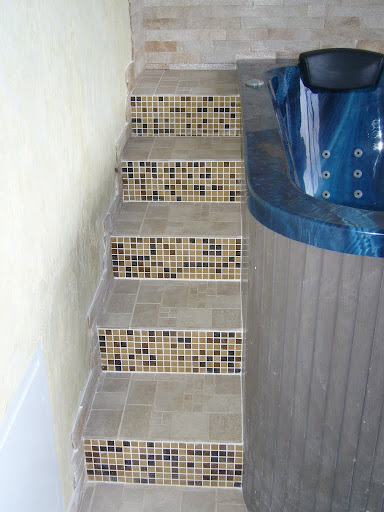

И приятная "мелочь" - сделали ступеньки к бассейну в сауне

Красиво! Уже ощущается уют...
Ольга, а что это за отделка (коричневые уголки) на откосах?
Для чего - функционально или просто дизайн?
На откосах - это уголки, ламинированные МДФ (см. фото).(ссылка на изображение устарела)
Купить их можно в ЭЦ, но там довольно небольшой выбор цветов. Свои "ореховые" мы покупали на стройрынке возле м. Харьковская, там представлен ассортимент побольше.
Клеили уголки в первую очередь исходя из функциональных соображений. С такими уголками откосы не страдают в процессе эксплуатации, не обдираются обои. Да и с точки зрения дизайна, если подобрать уголки под цвет окон, дверей, подоконников, проемы приобретают завершенный вид. Идея не новая - в квартире уже лет 5 такие уголки на откосах. Жаль только, что нельзя сделать их арочной формы, поэтому на арочных окнах обрамлены только прямолинйные участки
а на стене это декоративная штукатурка ? какая ?
Да, это декоративная штукатурка, вариации под штукатурку "марсельский воск". Материал покупался в ЭЦ с подачи местных мастеров. Основа сделана фасадной шпатлевкой Caparol Fassaden-Feinspachtel, сверху покрыта колерованной лазурью Alpina Atelier Color Base. В какой-то степени это был эксперементальный вариант, т.к. наш мастер - отделочник выполнял аналогичную штукатурку второй раз в жизне. Но получилось очень даже хорошо. Да и по цене за работу - в два раза дешевле, чем хотели "чудо-мастера" из ЭЦ:).
