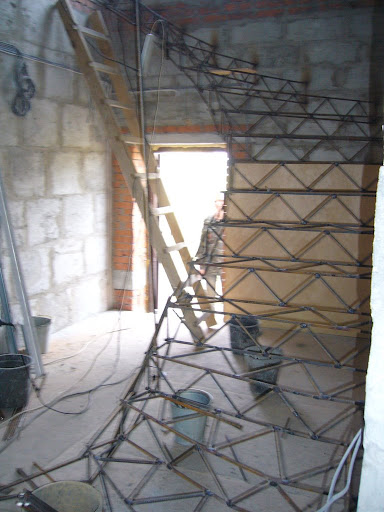

Ступени и перила будут деревянными, а вот по-поводу подступенников еще окончательно не определились. Нижнюю и боковую часть лестницы будем штукатурить. Каркас лестницы представляет собой мини-фермы, связанные между собою в разных плоскостях. С одной строны вся контрукция закреплена в стене, с другой есть две точки опирания - пол первого и перекрытие второго этажа.

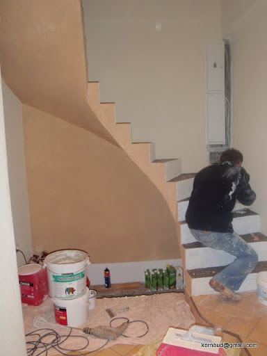

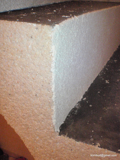

Мы так попробовали....только подступенки обычной "камешковой", и низ лестницы - мраморной:
На очереди "накрывка" и перила. Нам очень Ваши нравятся. :rolleyes:
Korni, спасибо за фото. Как такая отделка в эксплуатации? Особенно интересуют подступенники.
....Как такая отделка в эксплуатации? ....
Говорить ещё рано - мы только в январе сделали... выложу позже законченный вид.
И у нас ещё нет ступеней (накрывки).

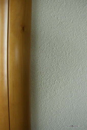

Но, в принципе, мы декоративную фасадную штукатурку специально для внутренней отделки выбирали - крепкая, очень легко отмывается... Очень довольны, но требует умелого мастера... не всё получилось хорошо.

Самая неприятная вещь, которая мне пока что встречалась с подступенником (крашенный, покрыт Гипердесмо) - это когда кто-то черный след от подошвы оставил. Тряпкой стереть не получилось, немного намочил и стер ластиком.
Korni, можешь провести экперимент где то в уголку тернуть подошвой и посмотреть, как стирается, не размокает ли.

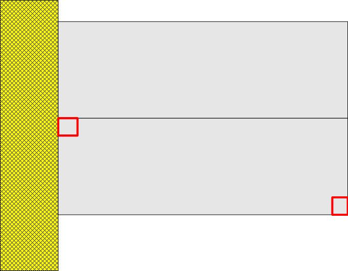

По подступенькам на первое место поставь практичность и долговечность (а еще примыкание к деревянной ступеньке)
Если плоскости подступенника более-менее ровные, то щели примыкания акрилятся.
Главное перед тем как накрывать ступень проверить чтобы углы как на рис были 90*(желтое - стена)

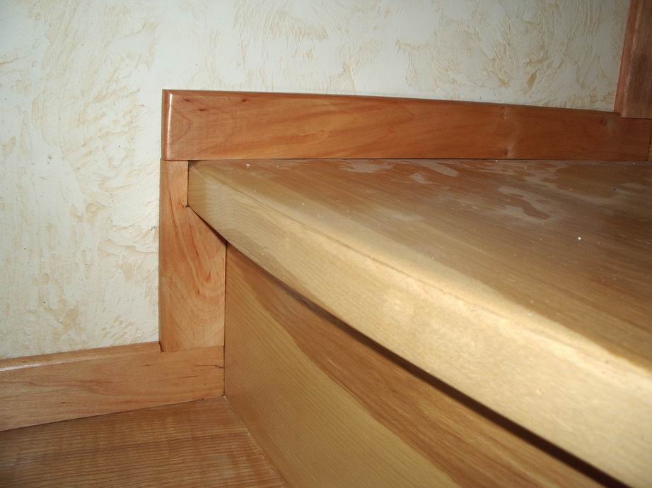

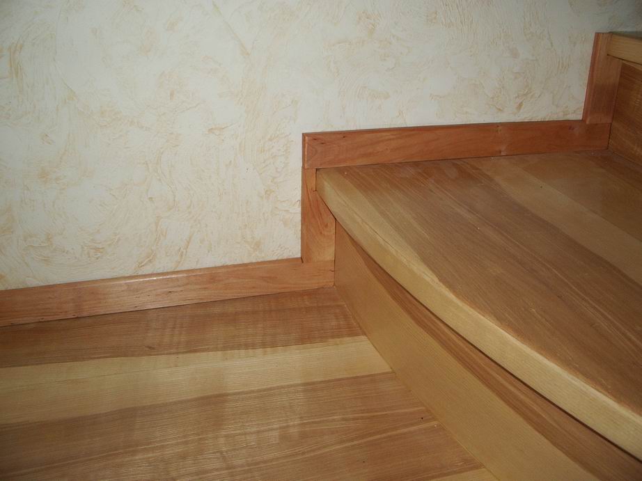

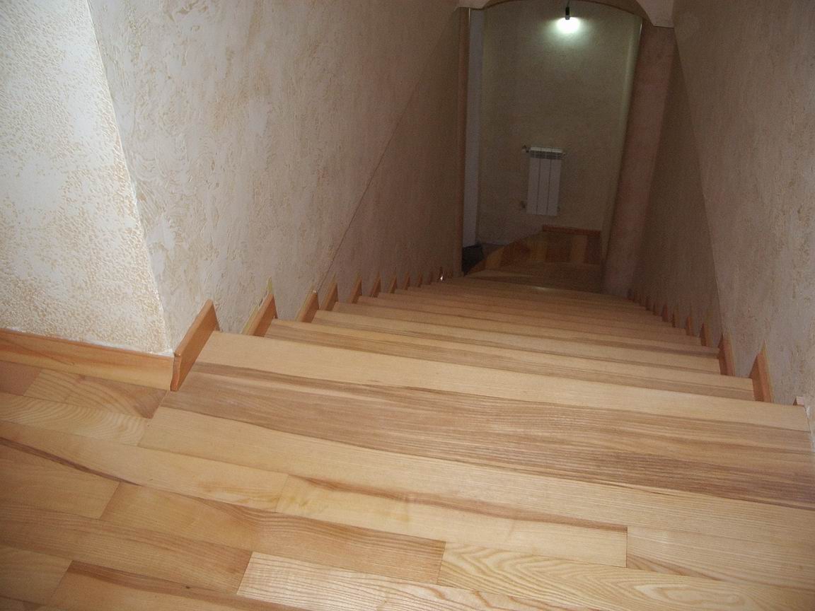

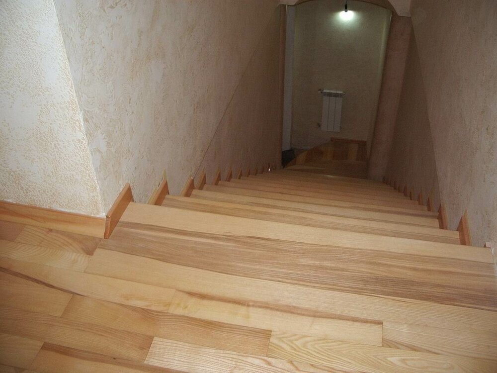

При выборе материала ступеней и подступенков (по старой бетонной лестнице) мы остановились на фанере 20 мм (ступень) и 12 мм (подступенок) с ясеневой ламелью - под цвет паркета 2-го этажа.
Ламель - тот же шпон, только намного толще - 2,5 мм - он допускает перешлифовку.
Результатом очень довольны - получилось надежно и красиво, перехода паркет-ступень практически не видно (сам подгонял :)). Покрытие - паркетное масло Borma

Да я уже провёл - в подвал новенький чуть не хрохнулся.... Штукатурку замазал подошвой, но пока не оттирали...
Падение было ради эксперимента? Уважаю :)
