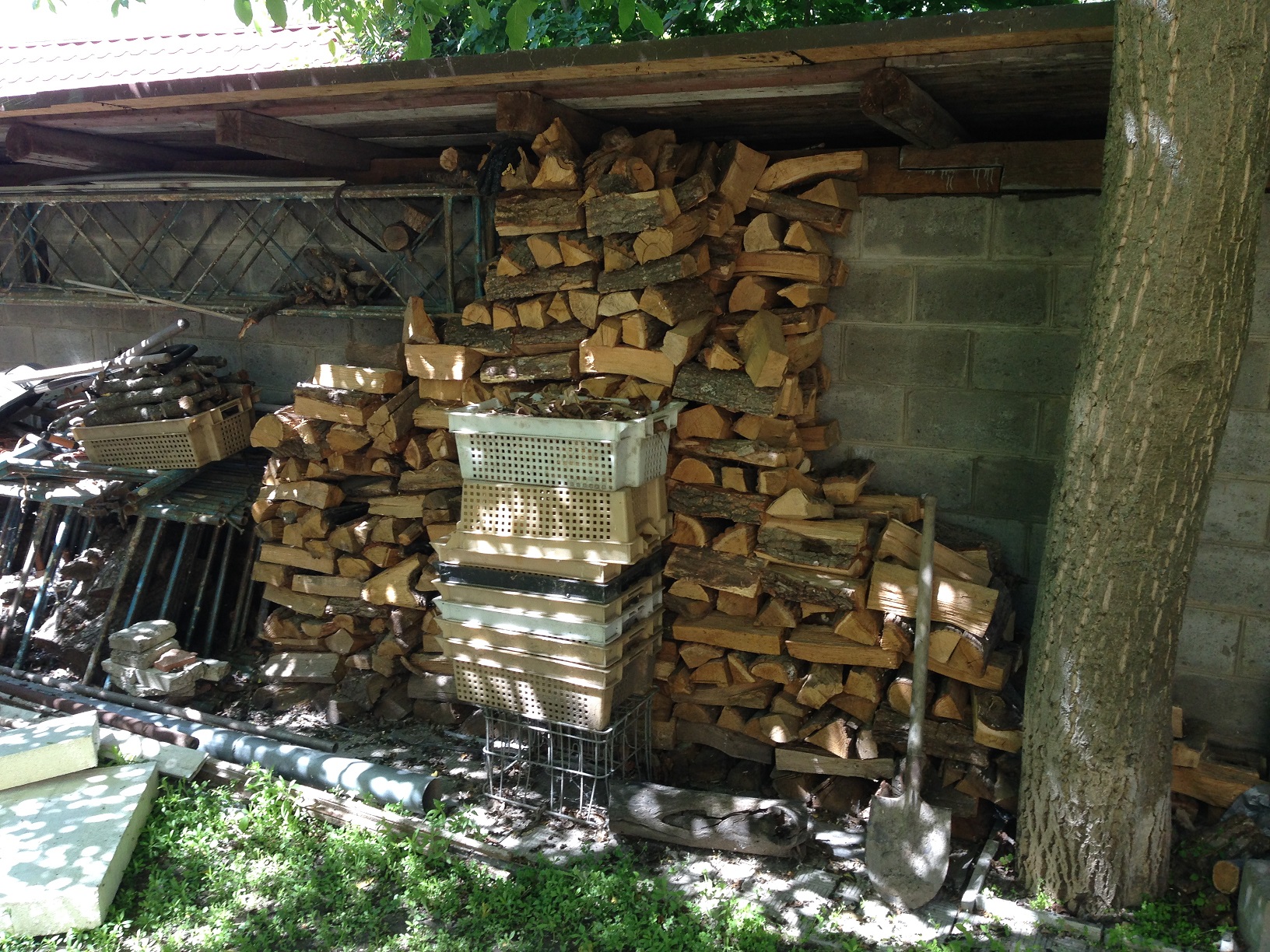

Сергей 31 Опубліковано: 3 червня 2017 Поділитись Опубліковано: 3 червня 2017 В контексте выбора типа котла на днях сделал счетчиком тепла замеры количества тепла ,полученного из дубовых дров на котле Viadrus D6 +теплоаккумулятор на 900 л. Сожжено 17.55 кг дров....получено 35 мкал тепла....или 40.6 квтчасов. 1 кг дров смог отдать 2.31 квтчаса тепла. Дрова не свежепил, но и не подготовленные (просто купил и в топку,не отлеживались) планирую замерить влажность, пару поленяк оставил для этого..Разжигались и горели сначала неохотно((( По стоимости квтчаса каждый пусть считает сам исходя из стоимости дров в своем регионе. Таким образом использование дубовых дров это деньги на ветер. Если уже присели на дрова то поступать нужно так: купили колотый дуб и сложили его под навес МИНИМУМ на один год, а полезней на два года. То есть, те дрова которые купили сейчас используете через 1-2 года. В этом случае 1 кг. дуба отдает 3,8 - 4 кВт/часа тепла. На фото остаток одной из моих закладок дубовых дров которой пошел 3 й год. 2 Посилання на коментар Поділитися на інших сайтах More sharing options...

Игорь&Ира Опубліковано: 3 червня 2017 Поділитись Опубліковано: 3 червня 2017 Если уже присели на дрова то поступать нужно так: купили колотый дуб и сложили его под навес МИНИМУМ на один год, а полезней на два года. То есть, те дрова которые купили сейчас используете через 1-2 года. В этом случае 1 кг. дуба отдает 3,8 - 4 кВт/часа тепла. Т. е., при сушке в дровах увеличивается количество энергии? 1 Посилання на коментар Поділитися на інших сайтах More sharing options...
porterlv Опубліковано: 3 червня 2017 Поділитись Опубліковано: 3 червня 2017 Игорь&Ира, ні. Але сухі дрова дають більше тепла. Прикол у фізиці. При випаровуванні води затрачається енергія. При конденсації - вивільняється. Тобто, при згоранні мокрих дров, частина енергії затрачається на випаровування вологи. Також, замішані хімічні процеси. Наприклад, ви знаєте, що вода кипить при + 100. Тобто воду більше 100 нагріти не можливо (у відкритому баняці). Так і в мокрих дровах - волога зменшує температугу в чи поряд зони горіння (відбираючи енергію на випаровування). А при нижчій температурі міняється хімія окислення (горіння) деякі сполуки не догорають. Тобто, вивільняється не вся енергія. 3 Посилання на коментар Поділитися на інших сайтах More sharing options...
Игорь&Ира Опубліковано: 3 червня 2017 Поділитись Опубліковано: 3 червня 2017 Збільшується ккд? Посилання на коментар Поділитися на інших сайтах More sharing options...
Сергей_84 Опубліковано: 3 червня 2017 Автор Поділитись Опубліковано: 3 червня 2017 А какой-такой счетчик тепла у тебя есть? Gross , я его поюзать беру Добавлено через 2 минуты Таким образом использование дубовых дров это деньги на ветер. Если уже присели на дрова то поступать нужно так: купили колотый дуб и сложили его под навес МИНИМУМ на один год, а полезней на два года. То есть, те дрова которые купили сейчас используете через 1-2 года. В этом случае 1 кг. дуба отдает 3,8 - 4 кВт/часа тепла. На фото остаток одной из моих закладок дубовых дров которой пошел 3 й год. Серега не обманывай людей с киловатами... если выйдет за 3 квт дуб, я буду фантастически удивлен. Если влагомер найду раньше чем пожарю шашлык, то скажу влажность дров Пеллета малинская выдала 3,12......на нормальном австрийском котле heizteknik.... Я брикетов не нашел по быстрому, хотел еще брикеты проверить.....прийдется еще раз делать замеры на брикетах, под осень где-то Добавлено через 2 минуты Збільшується ккд? Да.....сейчас по моим прикидкам котел работал с кпд около 60%.... К слову котел длительного горения Candle (аналог стропувы) у моего коллеги показал результат 2,12 квтчаса.....это около 50% КПД. Если считать по низшей теплоте сгорания... 3 Посилання на коментар Поділитися на інших сайтах More sharing options...
Сергей 31 Опубліковано: 3 червня 2017 Поділитись Опубліковано: 3 червня 2017 Серега не обманывай людей с киловатами... если выйдет за 3 квт дуб, я буду фантастически удивлен. В топке дубом между нами есть разница: ты любитель и теоретик, а я плюс к этому практик. Я мой дом топлю дровами и не первый год. Плюс к этому топлю и газом и электричеством и могу сравнивать и высчитывать хоть каждый день. К слову: перед такими замерами чистка котла и дымохода обязательны. По пелетам не замерял, знаю от сервисантов и заказчиков, что малинская пелета уже как год испортилась. Знаю по РУФ, 2,8-3,2 но нужно искать и пробовать. На эту зиму я уже ищу брикет, во вторник покупаю на пробу очередные 50 кг. Сжигаю и замеряю. Посилання на коментар Поділитися на інших сайтах More sharing options...
