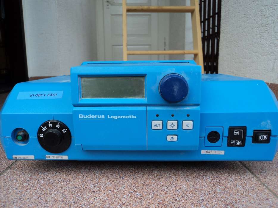

Кто работал с котлом buderus logano g134х(32kw)?
Насколько я понял это старая модель,в русскоязычном инете информации практически нету.Стоит ли рассматривать покупку такого в состоянии б/у?
Заранее благодарен за ответы.
Хороший низкотемпературный чугунный котёл, стойкий к коррозии. Для этого используется технология Thermostream. КПД 93-94%
При покупке б/у основное, что надо проверить - герметичность теплообменника.
С обслуживанием проблем нет, выпуск с 1993.
Нюанс- надо выяснять с какой горелкой. Если multigas - то супер.
Korni
Спасибо.Тогда в субботу беру знакомого монтажника,ранее работавшего с будерусами,поеду смотреть котел.Насчет multigas не знаю,есть фото таблицы с ха-ми котла,попробую прикрепить

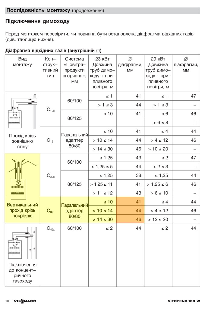

Три колена на дымоходе получаются в любом случае если не переносить счетчик.
Счетчик расположен в углу стенки (10 см от стенки, 30 см от наружного края счетчика), а вход в вентканал (дымоход) на расстоянии 67 см от стенки. Расположить котел под дымоходом не даст ограничение в 80 см между счетчиком и газовым прибором.
Следовательно котел нужно смещать в сторону (в моем случае влево) от входа в дымоход.
Диаметр трубы дымохода ограничен сечением дымохода - судя по документам сечение дымоходного канала - 14*14 см.
Любой котел, что с закрытой камерой сгорания, что с открытой, нужно подключать к дымоходу, предусмотренному в стене здания. Канал, согласно требований газхозяйства, нужно гильзовать в любом случае - нержавейкой или пластиком (если это конденсационный котел).

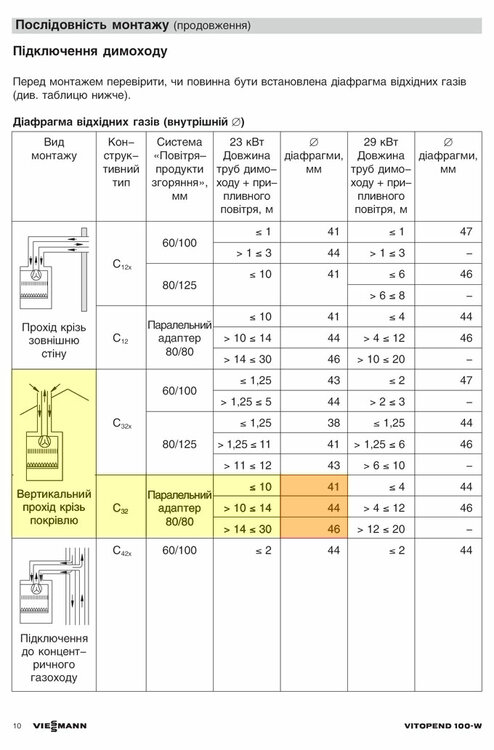

В техпаспорте указано для Viessmann Vitopend 100-W с открытой камерой сгорания 23 кВт указан диаметр дымохода 130мм, для 27,3 кВт 140 мм и ограничений по длине не оговорено.
Для Viessmann Vitopend 100-W с закрытой камерой (турбо) сгорания 23 кВт указаны варианты дымохода
- труба в трубе 60/100 и длина 3 м при проходе через стену (это не мой вариант)
- параллельные трубы 80/80 - для 23 кВт - максимум 29 м, для 29 кВт максимум 19 м.
Если идти в сторону Viessmann Vitopend 100-W турбо 23 кВт, что 29 м максимальной длины дымохода мне достаточно, даже с вычетом 3 колен (по 1 условному метру на каждый поворот).
Мысли правильные. Я бы загильзовал канал 80 трубой, а забор воздуха сделал с улицы через стену дома чтобы сэкономить на канале забора воздуха длинной в 19 м... Это учитывая то, что в вашем случае лучше забор не делать напрямую из канала , потому что неизвесно сколько там пыли, грязи и как положен кирпич, эта гадость может потом попасть в котел вместе с воздухом для горения.
Да, забор воздуха логичней всего делать с стенки - все "газовое отопление" в углу кухни, рядом с лождией - максимально от котла до выхода на улицу 3 м.
Есть ли смысл увеличивать сечение дымохода для турбокотла - скажем вместо 80 мм гильзовать 100 мм ?

В техпаспорте ((ссылка устарела)) была дана краткая схема подключения.
В монтажной инструкции ((ссылка устарела)) дана более расширенная схема и там длина дымохода при подключении 80/80 уже вариируется в зависимости от диаметра диафрагмы.
