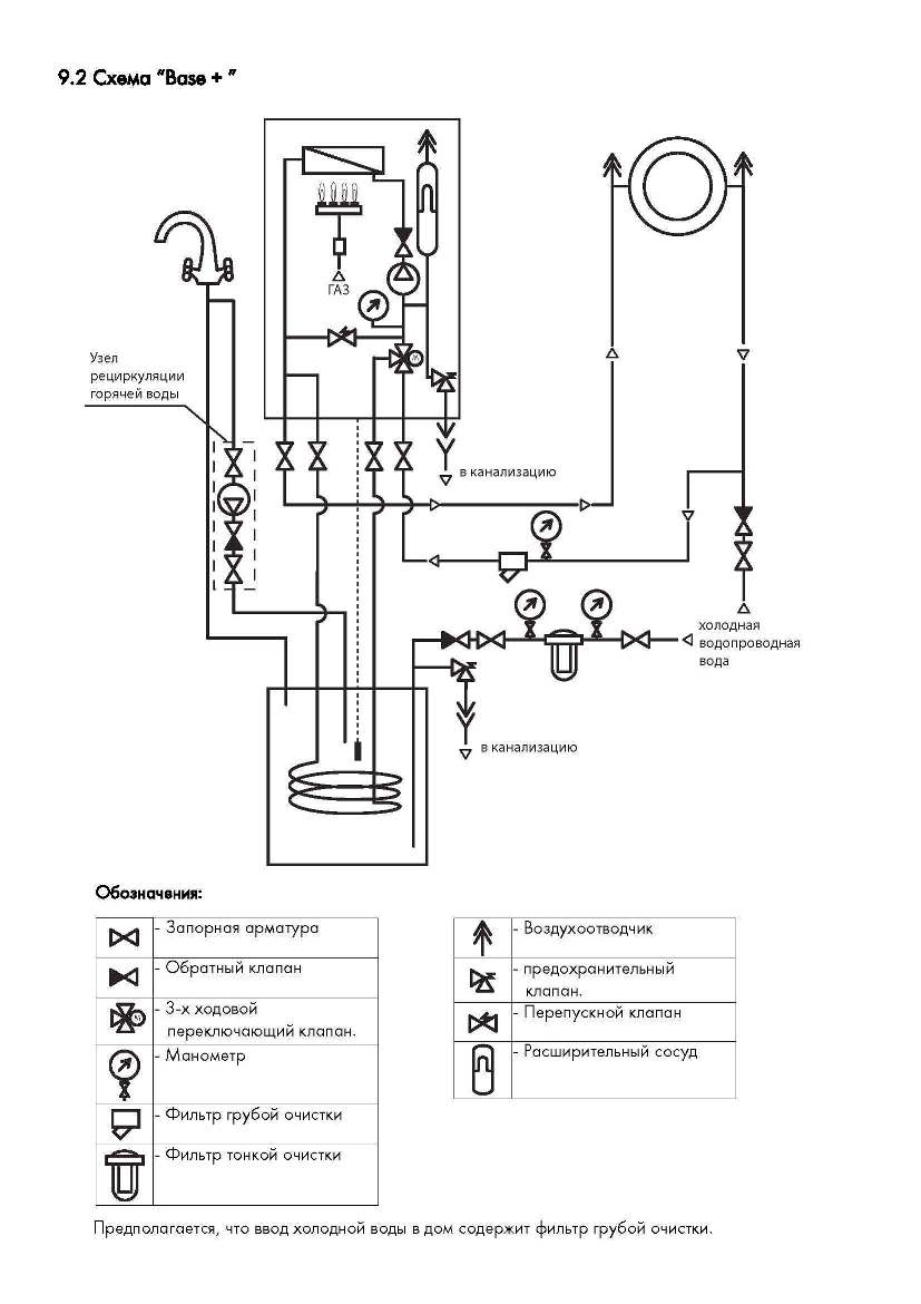

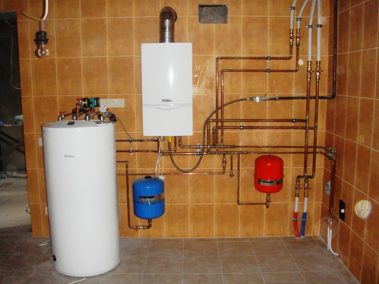

Схема и фото с натуры...

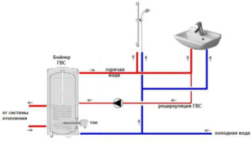

Итак...рециркуляция-это такая вещь, при которой открывая кран горячей воды, который находится далеко от котла вы вместо того, чтобы ждать пока вытечет из трубы вся остывшая вода получаете сразу горячую воду.....
А вот то количество остывшей воды зависит от длинны трубы....
Как я это делаю со своими заказчиками (универсального ответа нет как бы вам всем этого не хотелось)...Говорю: у вас от котельной до ванны 10 метров 16 трубы, это около 1 литра воды. Если вы откроете кран умывальника с расходом около 6 л за минуту, то горячая вода потечет через 10 секунд (обычно заказчик ждет имеено последних 3 слова упуская ту сантехническую ересь про расход и литраж)...
Теперь конкретный вопрос: "Вас напрягает ждать 10 с горячей воды?" "Вы готовы за получения горячей воды в течении 2-3 секунд после открытия крана заплатить от 2 до 4 тыясч гривен???"...А тут уже заказчик сам определяется на что он готов пойти: на финзатраты или на потерю в комфорте....
У кого-то 10 метров, у кого-то 20, а укого-то 5-6 м трубы......И у каждого свое отношение и готовность тратить деньги ради комфорта.

На этапе монтажа оборудования вы просто прокладываете дополнительную трубу на рециркуляции, оставив 40-50 см прямого расстояния на трубе возле бойлера. Если в процессе радостного пользования своим домом вас будет напрягать слив холодной воды, вы с чистой совестью потратите деньги на 2 крана, 1 обратный клапан и насос. Картинки Теплотехник привел выше, не поленитесь на них посмотреть
Что значит "дополнительную трубу"? Она что - просто отдельно так себе лежит? Я предполагал, что при рециркуляции разводку ГВС нужно делать по типу двухтрубной разводки отопления... т.е. эта самая труба дложна проходить через все источники потребления. И не просто так проходить, а еще и менять диаметр по мере удаления от котла и "прохождения" через каждую точку потребления...
Можете нарисовать картинку, на которой будет котел, источники потребления (3-4) и как эта самая труба у вас проложена?
Т.е. она у вас сейчас НЕ подключена вообще? Это типа байпасса?
Дайте схему - ничего не понимаю... (с)
Это значит, что при обычной разводке ГВС, у Вас идёт труба и от неё делаются отводы для подключения точек ГВС.
В схеме с рециркуляцией от последней точки прокладывается труба (обратная линия рециркуляции),и на неё ставиться (ссылка устарела), функция которой обеспечить круговую циркуляцию горячей воды.
Что вы получаете: у Вас сразу же при открывании крана течёт горячая вода; Вы можете повесить полотенчики на линию рециркуляции, и они у Вас будут работать в любой момент и зимой и летом, когда включите насос...
