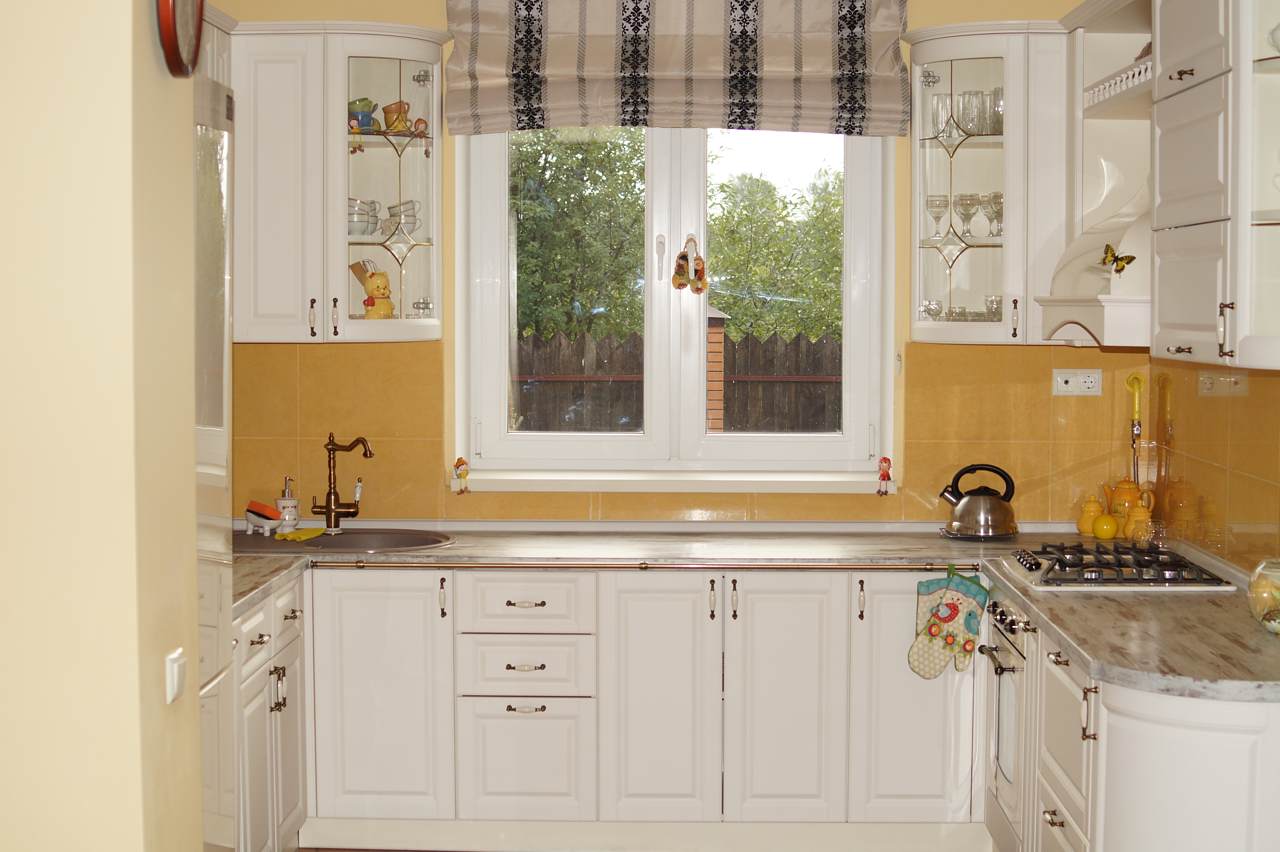

Ну, короче, почти собрали. Сейчас еще свет и вытяжку подключу к сети, и готово.
Вот это планировали, а по факту чуть упростили отказавшись от холодильника-встройки. Вернул его в Розетку, качество ужасное (Электролюкс) против отдельностоящих, а нормальный будет по цене кухни. Вот что получилось

Красиво. Скажите, какая у Вас столешница? И покажите, как у Вас стыкуются столешница и варочная.

Посудомойка и холодильник рядом не сильно хорошо...

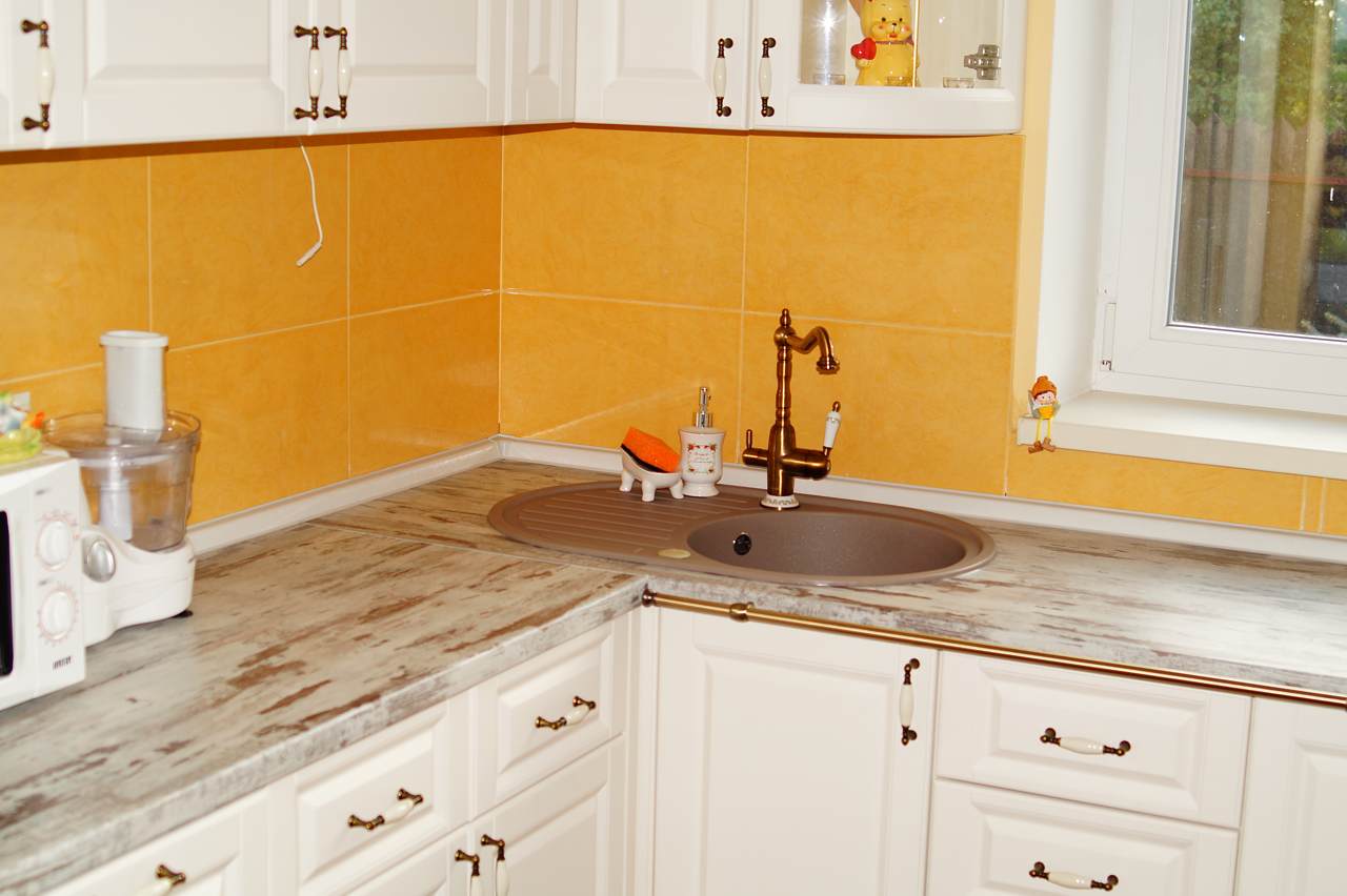

Столешница - называется "кантри", т.к. изначально был выбран этот стиль в гостинной и кухне (камин-рустик, дубовый пол, вытяжка и смеситель фабиано рустик, кухня классика).
Не совсем понял что сфотать? Примыкание двух столешниц, или кромку варочной поверхности? Там особо и фотать нечего..
Теоретически, да. Была бы возможность без потери комфорта - сместил бы на секцию. А на практике стояло оно рядом даже без перегородки 8 лет, и простояло бы еще долго, если бы не новая кухня, и новая техника. Причем, ноуфрост так греет стенки холодильника, что ни одной мойке не удастся
Cама стою перед выбором столешницы и тем, как ее стыковать. Тоже получается стык рядом с варочной. Хотелось бы посмотреть, как у Вас это получилось слева от варочной

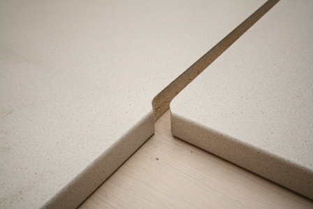

а должно по хорошему быть как то так
этот запил,при монтаже,как-то склеивается?

И где в Киеве так выпиливают?
Склеивается водостойким клеем
Оба варианта одинаково надежны?
Увы - нет. Тем более что это очень часто рядом с мойкой. Промазывают силиконовым герметиком, потом стягивают спец стяжками. Но если например забыть на шве влажную ветошь на ночь, то может вспухнуть.
Не зря эти планки есть в ассоритменте например Duropal. При ее установке тоже нужно прменять силиконовый герметик с обеих сторон алюм. стыковочной планки.
мебельщики избегают лишней работы и затрат. это же нужно качественно проклеить, нужно ровно чтоб кухня стояла чтоб столешницы совпали, нужно потратиться на клей и тп. А алюм. планка скрывает эти вещи, неровности.
на евро рынках такие планки почти и не найдешь, и есть прекрасные клеи для стыка столешниц , например ---

не все "силиконы" подходят видимо, раз пропускают воду.
так же есть тенденция сильная спроса на "прямые" по лицу столешницы, на такие планок нет.

Из практики,9 из 10 устанавливаемых угловых кухонь,имеют угол оличный от 90",и как раз стыковочная планка,сильно упрощает монтажникам жизнь.
