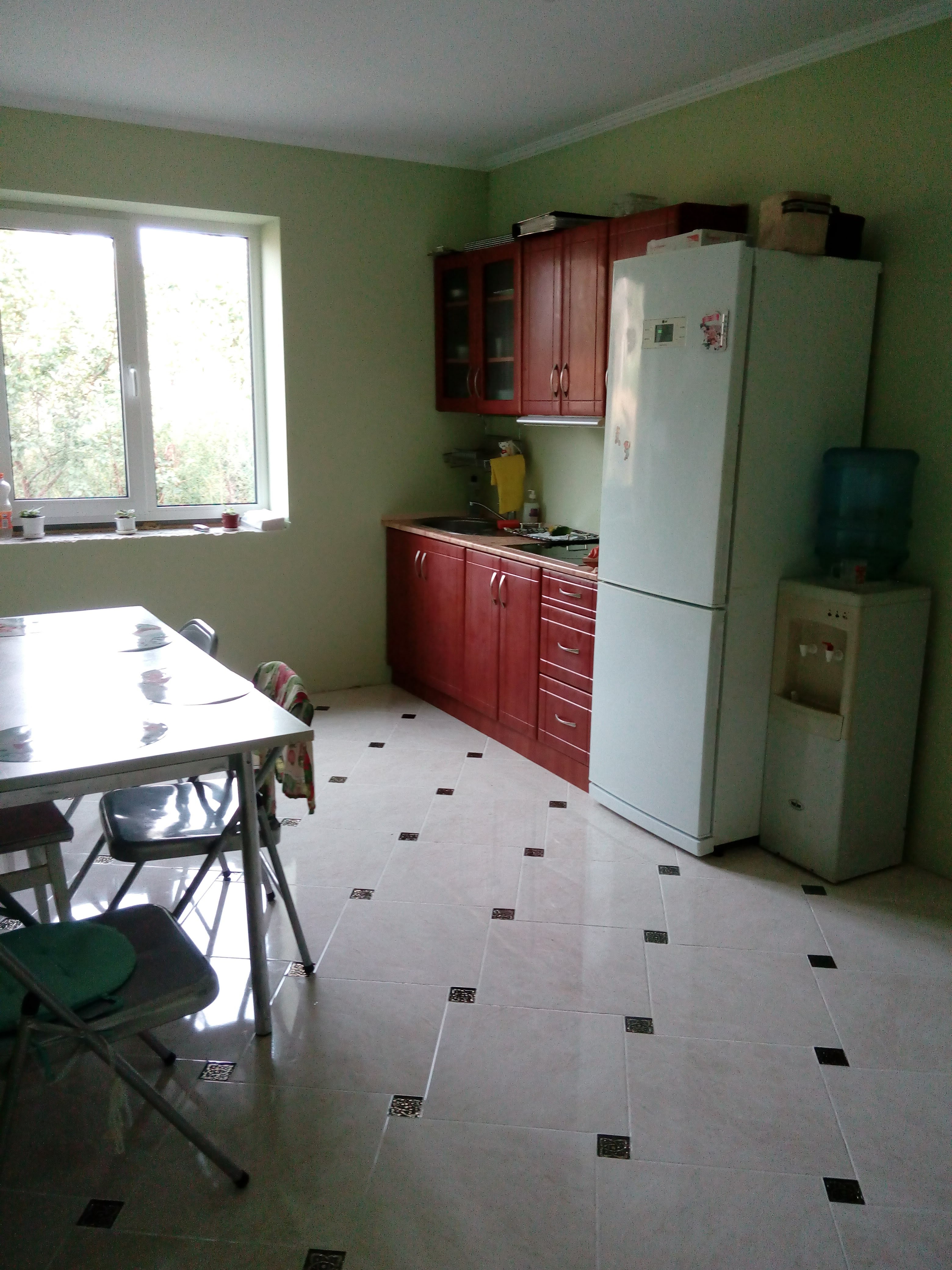

У меня нет цели красоваться своей кухней, и фотографий больше выкладывать не хочу. Мой цоколь сливается почти с кухней, после 3 переделок, к сожалению.
Ну вы же с какой целью вывесили фото кухни - чтобы вас похвалили, вам позавидовали? Не увидела ни 1 хвалебного отзыва:lol:
Я о своей писала, чтобы люди избегали ФОП Галяев А.В., или заказывая у них были готовы к куче переделок или мерзкому качеству.
Значит вы преследовали цель раскритиковать. Но раз уж критикуете, будьте готовы к предложениям показать как нужно, а не просто "у вас все так ужасно не то что у меня". Так покажите, возможно меня осенит и я приглашу мастеров переделывать.

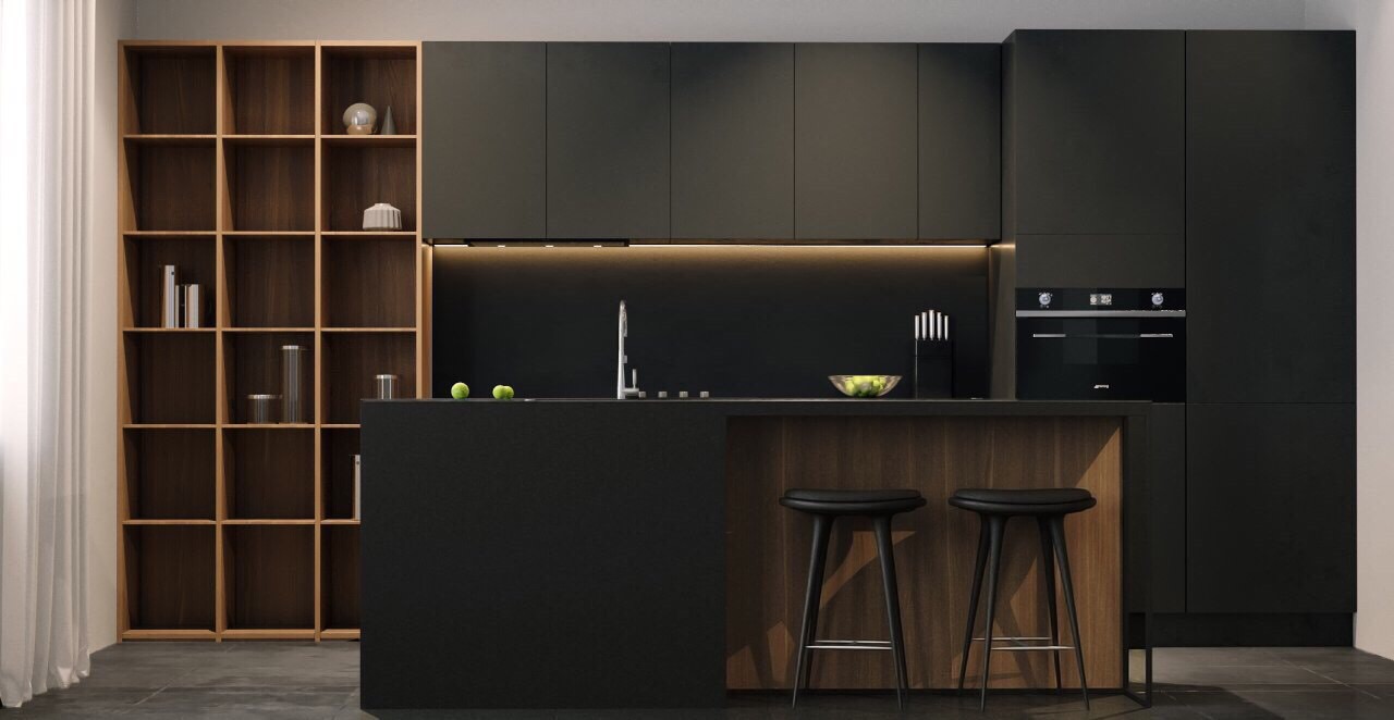

Помогаю подруге с кухней
Закончили проект, через месяц результат
По ценам тоже будет отчет
Визуализация с размерами 3,000грн
Забегая вперед - справа кофе машина

С удовольствием буду информировать по итогам. По предварительному просчету 5500 euro
знакомая сказала что ей нужна "супер кухня" и мы продумываем и подбираем внутренности, всё будет не такое распространенное как делается обычно
фасады пластик который не оставляет отпечатки FENIX NTM
элементы деревянные - не убиваемый HPL пластик на влагостойком ДСП

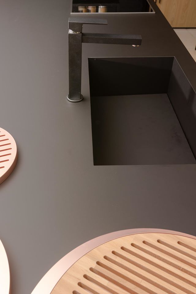

Еще будет замороченная столешница которая потянула бюджет на +1000 евро с интегрированной мойкой вот такая (см рисунок) >>>
мы уже давно нашли кто умеет так делать, но еще не разу не привозили и нет отзывов по эксплуатации, вот будем эксперименторивать на своих, тем более там еще и черный цвет (один из самых марких или капризных - как назвать?)

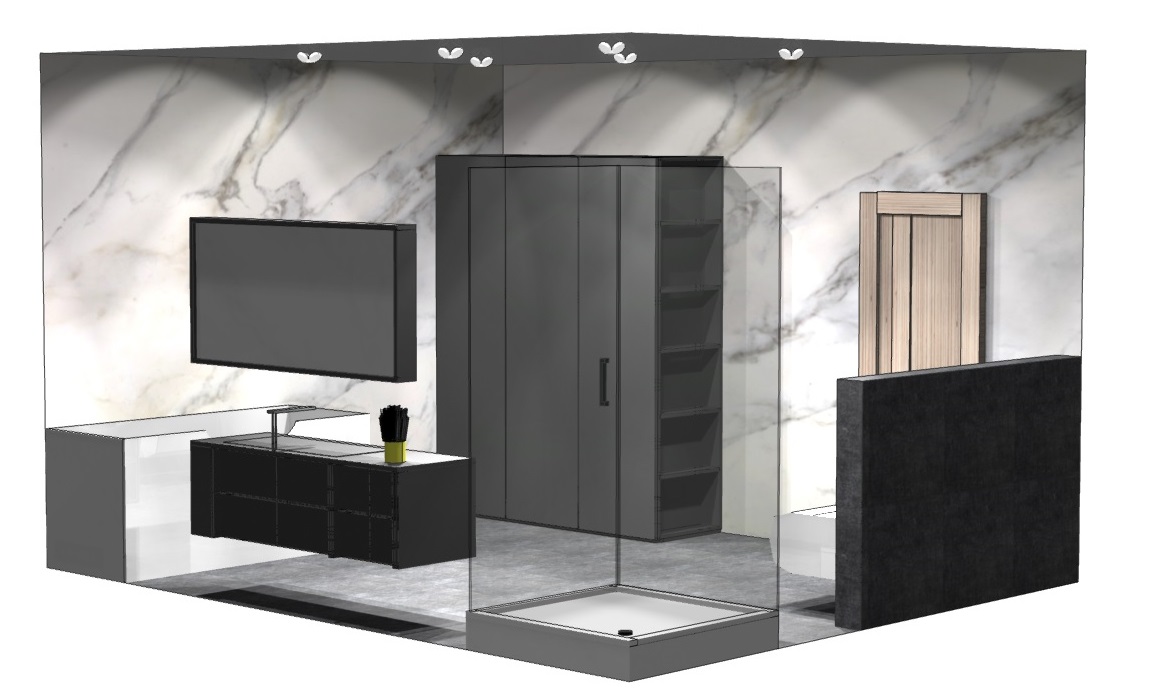

Кстате еще будут двери и ванная мебель, что касается ванной , держу на особом контроле эксперимент так как используем пластики и влагостойкие плиты и интересно на сколько лучше получится от обычного ДСП, краски, шпона.
Я сколько лет на форуме и заметил что нет толковой , качественной, минимально влагостойкой мебели для ванных комнат. О лидерах типа Аквародоса и тп мало хороших отзывов, так мне не понятно где все берут(покупают, заказывают) мебель для ванной? так как не верится что покупают итальянские наборы стандартные по 5-7ка евро
Думаю интересно обсудить и кухню средней цены, взять на вооружения какие то решения, а не "пленку ПВХ" обсуждать которая отклеилась в очередном углу и дизайн угловой кухни от специалистов из Эпицентра и Леруа Мерлен ;)
Буду благодарен о каких либо успешных проектах мебели в ванную в этой ветке , какие материалы лучше, какие решения с выдвижными ящиками под мойкой используются (там где слив мешает) и тп

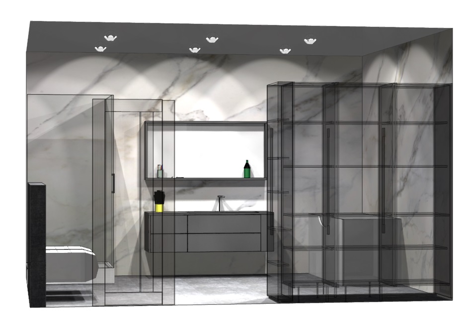

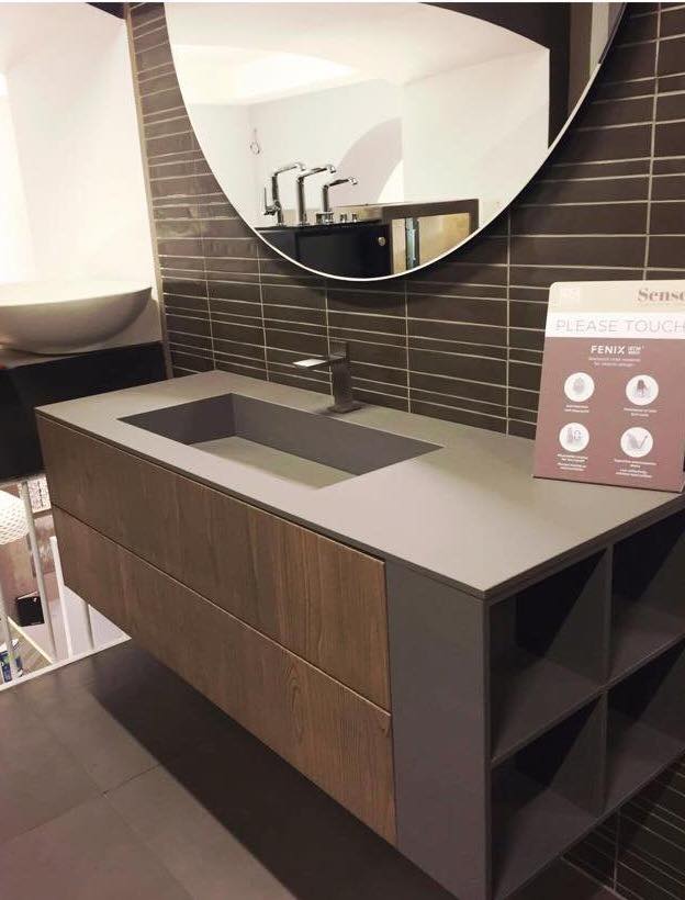

ванну будем делать копию итальянской Idea Groupe модель SENSE
столешницу упрощаем - просто ровная с накладной мойкой
внутри корпус из влагостойкого ДСП с гладной текстурой, кромка 0,8мм ПУР поклейка
навески camar низ крпкие чтоб вес держали, верх скрытые чтоб регулировать сверху через маленькое отверстие ключиком
подскетка led
фасады, боковины, столешница FENIX на влагостойкой плите (стандарт P3) зеркало по периметру FENIX , за зеркалом ДСП ссылку на которое выше
blum push to open antaro
Шкаф примерно так же, внутри ДСП, фасады , боковины, колки FENIX

Очень красиво, но намучается хозяйка (уборщица) мойку мыть, вытирать, хотя с посудомойкой легче, вода должна быть идеальной, а то будут следы от капель и каждая крошка видна на столешнице.

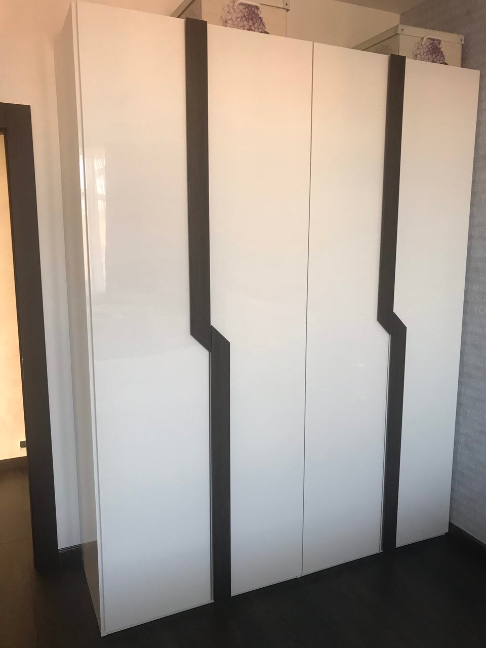

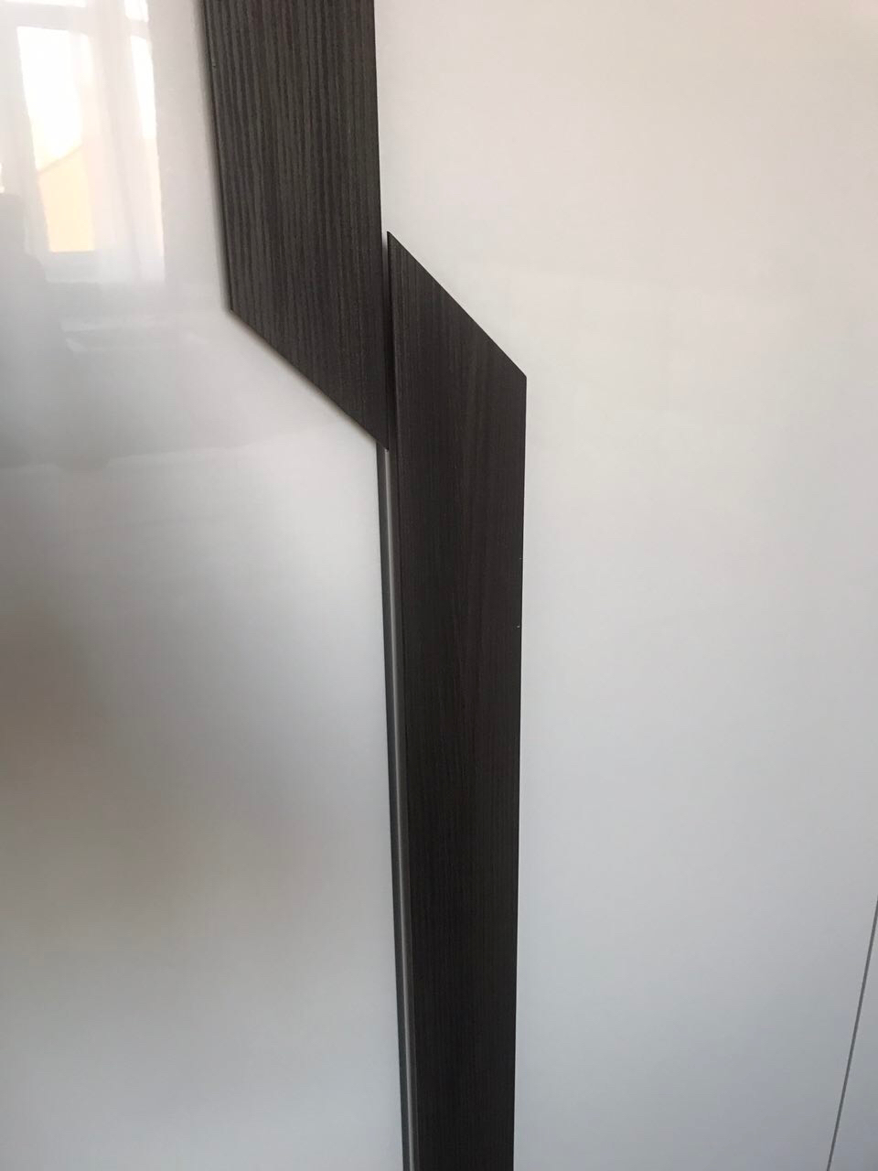

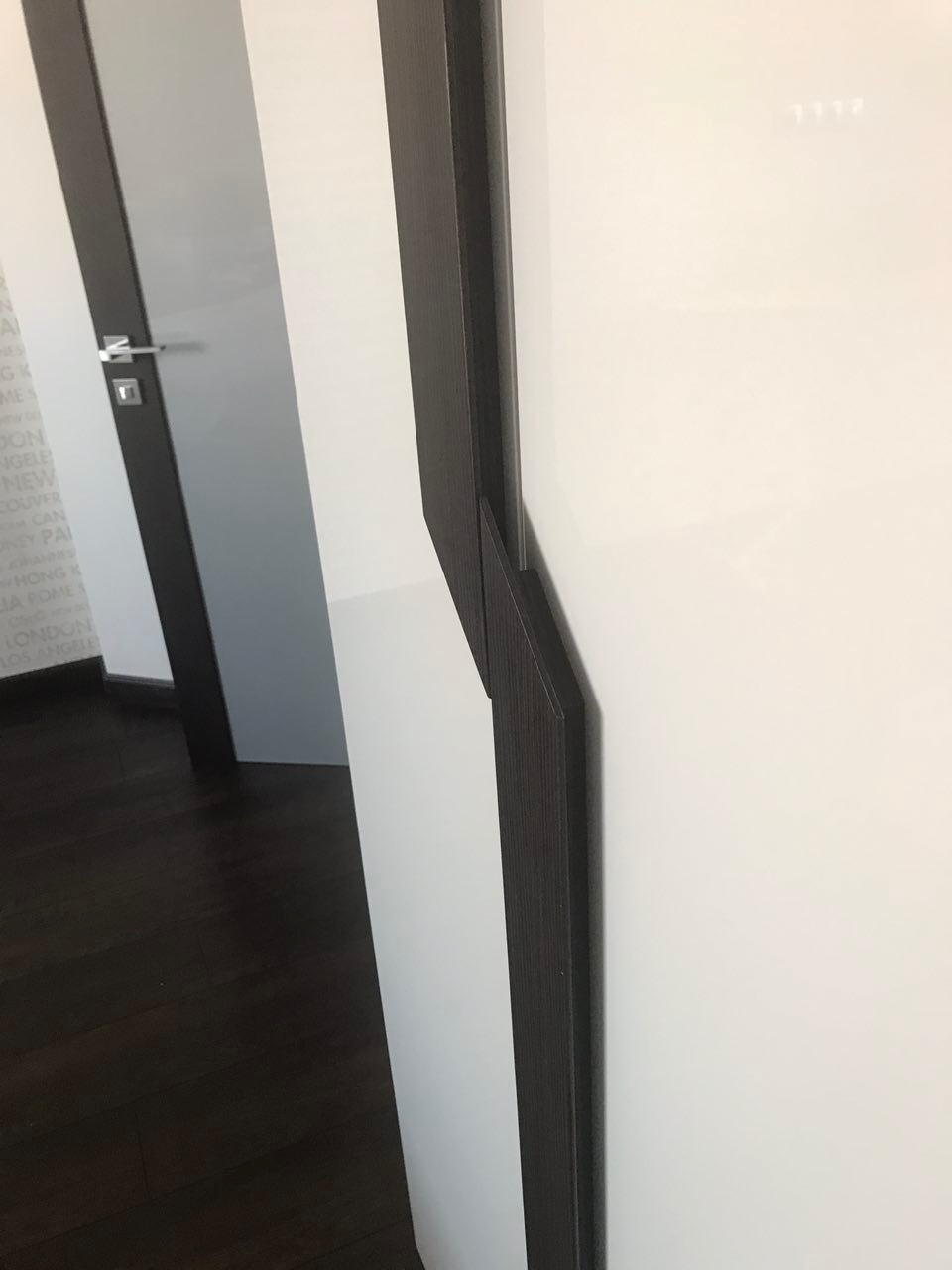

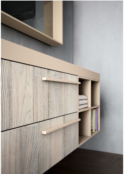

вот мучения с ручками, советуйте ---
вар1 - без ручек push (но там есть часть шкафа 600, из них 250 открытая полка , я не пойму будет ли норм открываться и куда врезать толкатель push
вар2 - сделать детали из того же FENIX - но их не смогут по периметру закромковать ПУР а остаивть 1 сторону по которой прикручена будет ручка как то страшновато

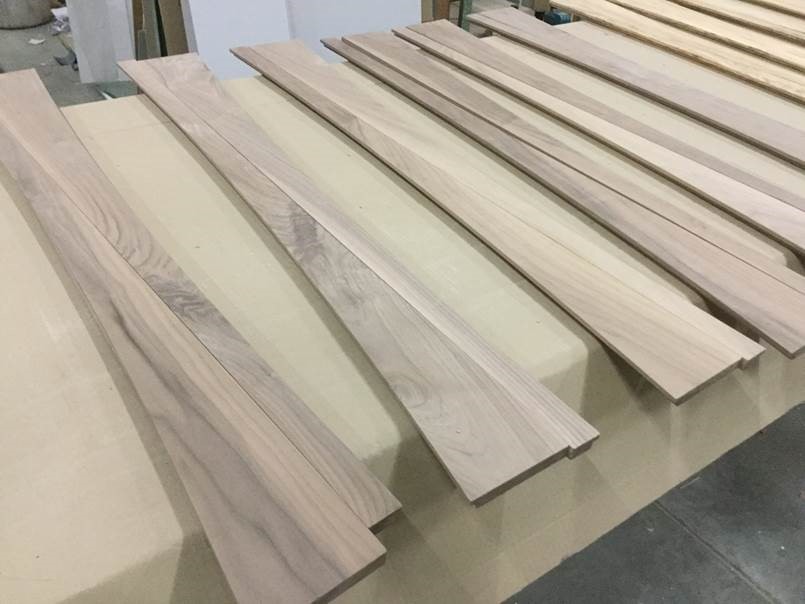

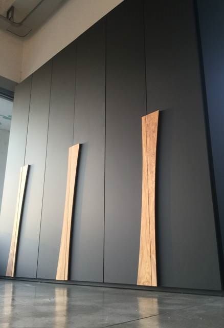

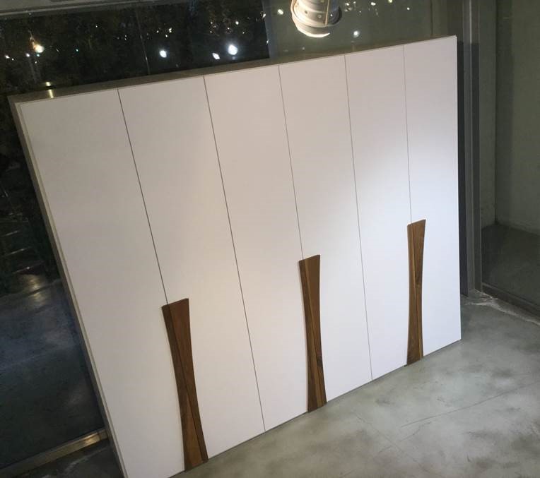

вар3 - была идея ручки из дерева сделать (но сильно смело как то)
вот и посмотрим, зачем быстрые выводы делать
я с феникса такое оттирал растворителем что сам удивлялся , ногами по нему ходили и тп

еще идеи с ручками на шкаф в ванну
скажу больше у меня дома шкаф 2м 2 двери по 1м - и буз ручек уже 3й год, белый шкаф, раздвижная система комплонарная (когда дверки в одной плоскости , сначала на себя потом в сторону открываются )
подскажите еще идеи? может кто встречал ультра тонкие ручки на торец дверки или тп?
ванна + шкаф предварительно 2200 евро , все плиты влагостойкие
если использовать пластик немного другой - можно цена в пополам наверно делать ...

О нет, я не такие радикальные загрязнения имела в виду, просто для внешнего вида нужно вытереть насухо после работы, мытья тех же овощей, фруктов, такую мойку не оставишь просто высохнуть, а материал быть может и супер отмываемым
Деревянные ручки - бимба.
