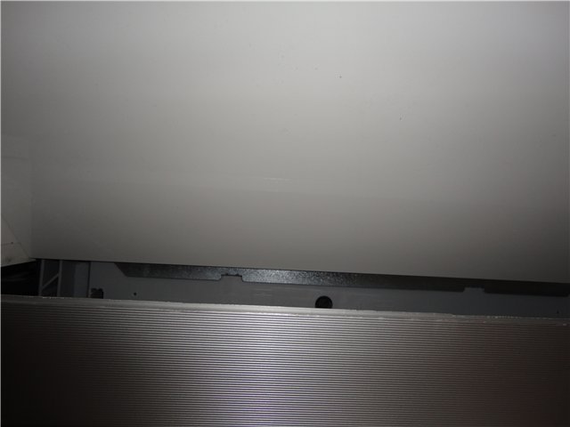

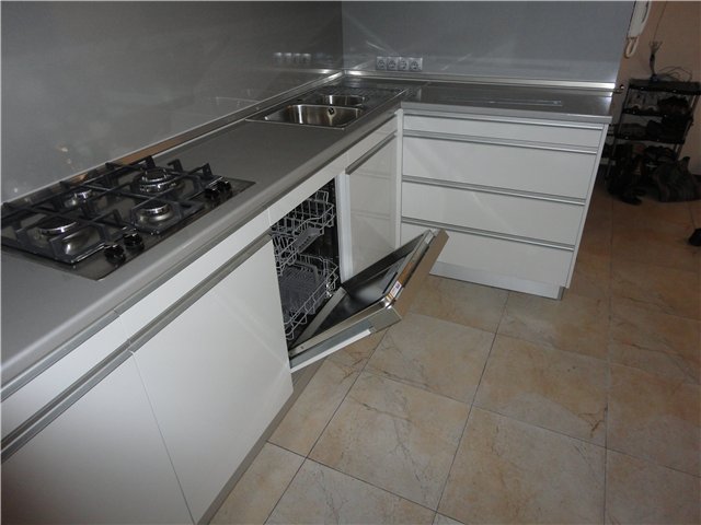

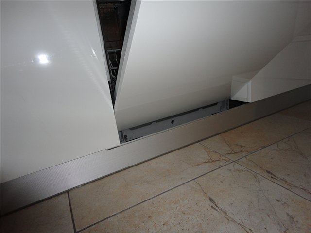

Установили на посудомойку фасад. Теперь дверь посудомойки не открывается на 90 градусов.
Тяжело в учении - легко в бою. Под ПММ делается вырез в цоколе. Обычно это указано в мануале к ней.
цоколь не мешает. она без цоколя не открывается на 90 град.
Вроде и место там много, а упирается она в машинку.
Добавлю, что ножки выкрутил на высоту по максимуму на 87,5
P.S. первую проблему решили заменой авентосов на каждый фасад отдельно.

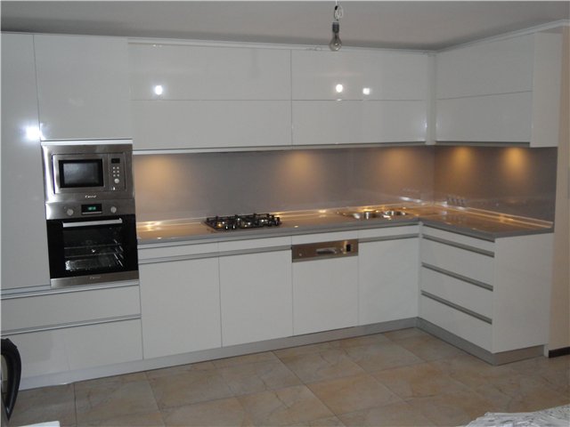

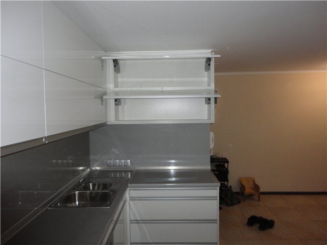

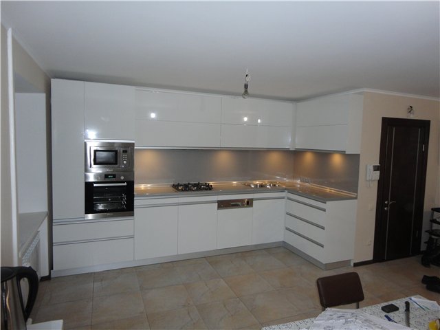

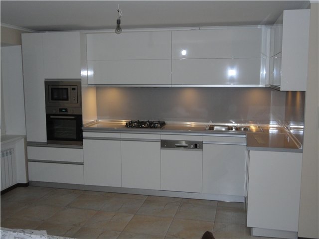

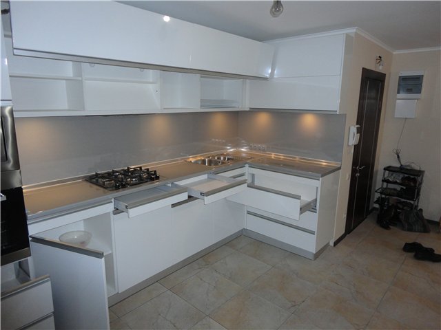

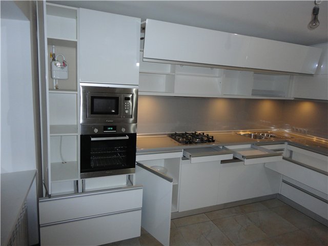

1. Хвастаюсь своей кухней, сегодня почти закончили (остались небольшие мелочи). Спасибо всем форумчанам, которые помогали советами.
  • Лайк 7
2. теперь по ПМ модель вот эта (ссылка устарела) на розетки инструкции на всех языках кроме русского и украинского
Цоколь здесь не причем. Фасад упирается в саму машинку, а пространство куда по идеи должен нырять фасад получается выше. Что делать?
Скажите, а какая высота фасадов выдвижных ящиков слева и справа от плиты? Мне просто для информации. (себе тоже проектирую кухню)

по посудомойке подсказать кто-то может?
Боюсь вариантов не много:
а)ставить фасад меньшей высоты
б)пользоваться как есть
Было у нас на объекте один раз такое, но хозяева сказали, что будут пользоваться так как есть (да не на 100% удобно, но внешняя красота им была важней). Посудомойку открывают 2 раза в неделю в их случае.
Правда у нас % открытого фасада был таким, что верхний лоток ходил спокойно, а нижний таки да приходится после верхнего освобождать и загружать обратным образом.
Закрутить ноги обратно,фасад обрезать.
Какой высоты цоколь? Попробуйте опустить ПММ ниже и соотв. фасад перекрутить выше.
Цоколь 10 см. Но цоколь не мешает вообще.
Пользоваться так вообще невозможно. Во-первых большие кастрюли не влазят, во-вторых там в дверях место для заливки средств и его можно залить только в горизонтальном положении.
Пожертвовать фасадом обрезать его и оставить короче это вообще не совет! А зачем я вообще заказывал кухни? Можно было купить стол, шкаф на рынке и не встраеваемую ПМ. Встраемая техника, что бы было красиво.

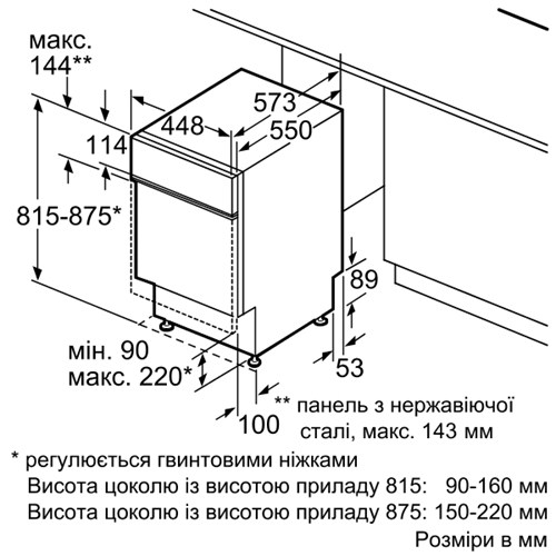

Подозреваю, что в ПМ увеличение высоты, одновременно должно влечь увелечение высоты цоколя. А длина фасада должна быть константа. То есть в моем случае наверно надо цоколь не 10 см, а 15.
Я себе вижу так. Надо опускать ПМ на ножках ниже см на 3. Обрезать фасад, что бы он был в уровень с соседями. А выше ПМ между ней верхним выдвижным ящиком мастить либо фальшпанель либо увеличивать фасад самого выдвижного ящика.
Добавлено через 53 секунды
Это был бы наверно выход если бы ПМ была с закрытой панелью. У меня с открытой, я играться фасадом без его подрезки не могу.
Посмотрел сейчас на бош действительно у них пишут: "Висота цоколю із висотою приладу 875: 150-220"
Так а почему это вообще случилось? Это бок со стороны ПММ или производителя кухни?
