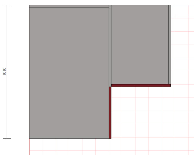

Что-то не нравится мне мой первый эскиз, лучше вот так:
Влево: тумба не 1068, а 1000 (жёстко); фасад не 450, а 400 (жёстко).
Вправо: тумба 500 (мягко); фасад не лимитирует.
Экий вы жесткий ! При тумбе 1000 фасад получается 380 .
Почти в цель. Последний штрих: при тумбе 1010 фасад будет 390, далее плита 600 и снова тумба - но уже не 400, а 390 (10 пошло на угловую тумбу) и симметрия вокруг плиты за счёт фасадов по 390 обеспечена. Так как сделать узел в угловой тумбе?

Можно добавить деталь в тумбу 1100, чтобы легче было стягивать её с соседней.

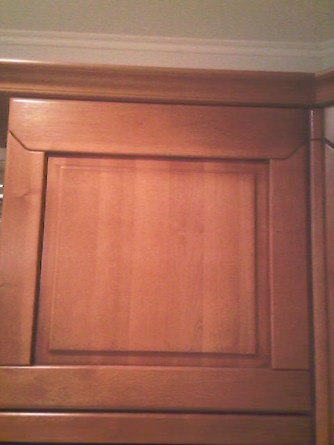

Подскажите пожалуйста по фасадам, кто знает. Ищу где бы изготовить шкаф на кухню, с такими фасадами.
[ATTACH]233262[/ATTACH]
а вам именно такие надо по структуре или по цвету?
Мне нужно и по цвету, и по структуре. Просто кухня уже есть, а шкаф в это же помещение ставить буду.

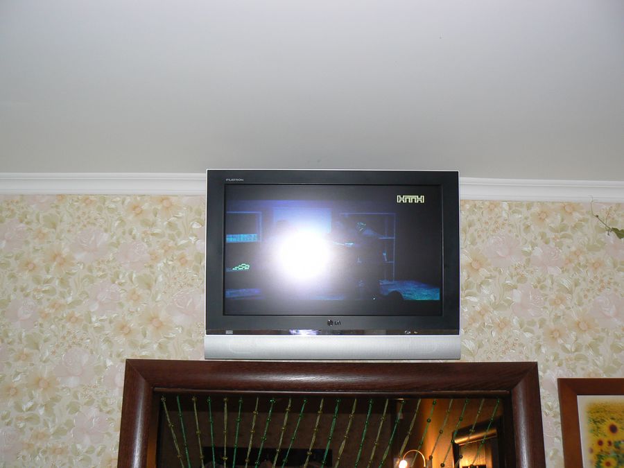

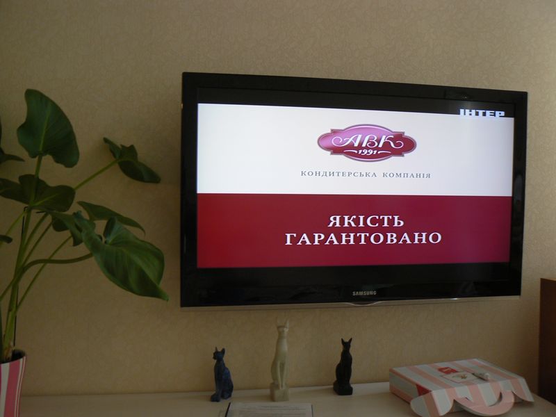

Предлагаю вариант получше - крепление на стену. Выводите там же розетки и антенну - и - супер дизайнерское решение.
Я так сделал - над дверью - это кухня.
На холодильник можно просто поставить.
Вы меня разочаровали: на холодильник или над дверью не удобно, так как это более 2 метров;
а при малометражной кухне придёться запрокидывать голову, что чревато пищевой непроходимостью. :)
у меня 12 м, не очень большая. удобно, когда готовишь или сидишь за столом. на диване - лежа тоже удобно. и экономия места налицо ))) да и на кухне функция ТВ более вспомогательна - не смотреть, а скорее посматривать.
