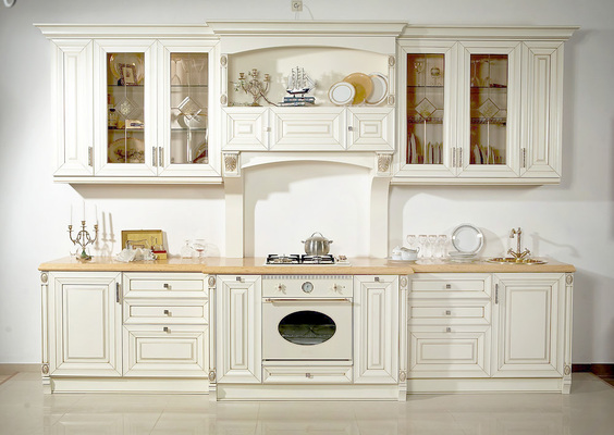

Понравились нам вот такие фасады. Делает их Артис. Цена всей кухни от Артис для нас неподъемная. Есть возможность купить у них только фасады и элементы декора. Кто может примерно просчитать сколько будет стоить все остальное (каркас кухни, столешница и т.д.) + работа по установке кухни.
1 эт мебель.pdf
Так фасады с декором и делают цену!Всё остальное стоит как у всех.

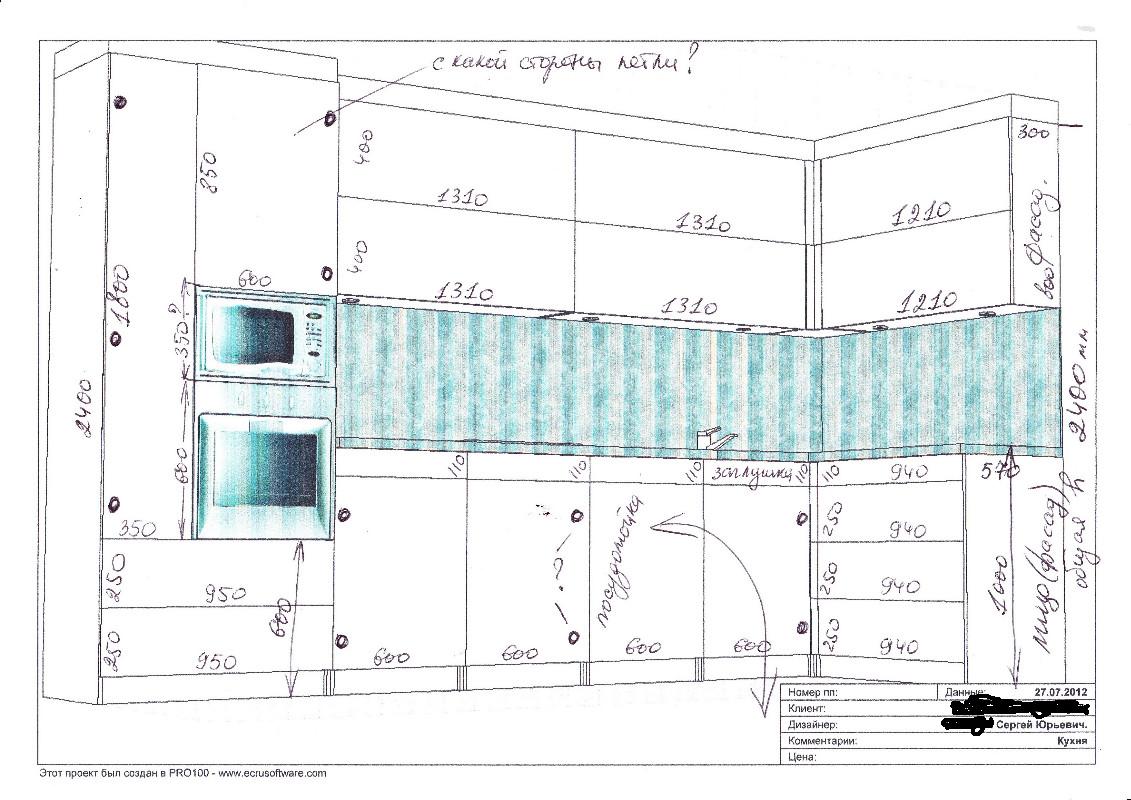

HELP! Я писал ранее:
Вот проект. Покидайте в меня камнями:)
В процессе установки вылезли грабли. На верхнем шкафчики который "1210" не хватает глубины для установки авентоса. По факту получилось не 300, а меньше.
Что делать?
Вижу два выхода: 1) заменить горизонтальные фасады на распашные двери. Технически удобно, но портит горизонтальную линию, кажется будет не красиво.
2) заменить авентос на что-то более простое. Но при этом возникает проблема верхнего горизонтального фасада, как его отрывать без ручки?
Змінено користувачем voffka75
Как вариант попробовать переделать тумбу, убрав паз, и навесить ее на обычные "уши", возможно тогда глубины хватит.
Это мало. Посмотрите Авентос HK-S, только нужно проверить, хватит ли мощности. Если не подойдет - тогда ставьте газовые подьемники. На верх придется ставить ручку.
Ручку ставить не хочу. Она испортит весь вид. Тогда уже лучше просто сделать распашные двери.
А можно на верхний фасад поставить газовые подъемники и функцию "пуш ап" или "клик клак" (или как там эта фигня называется)?
