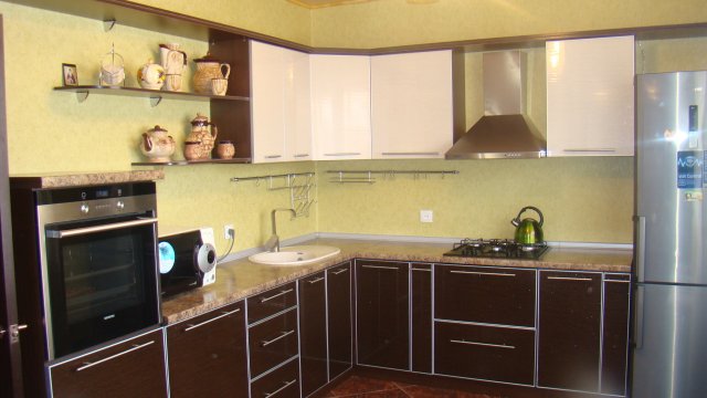

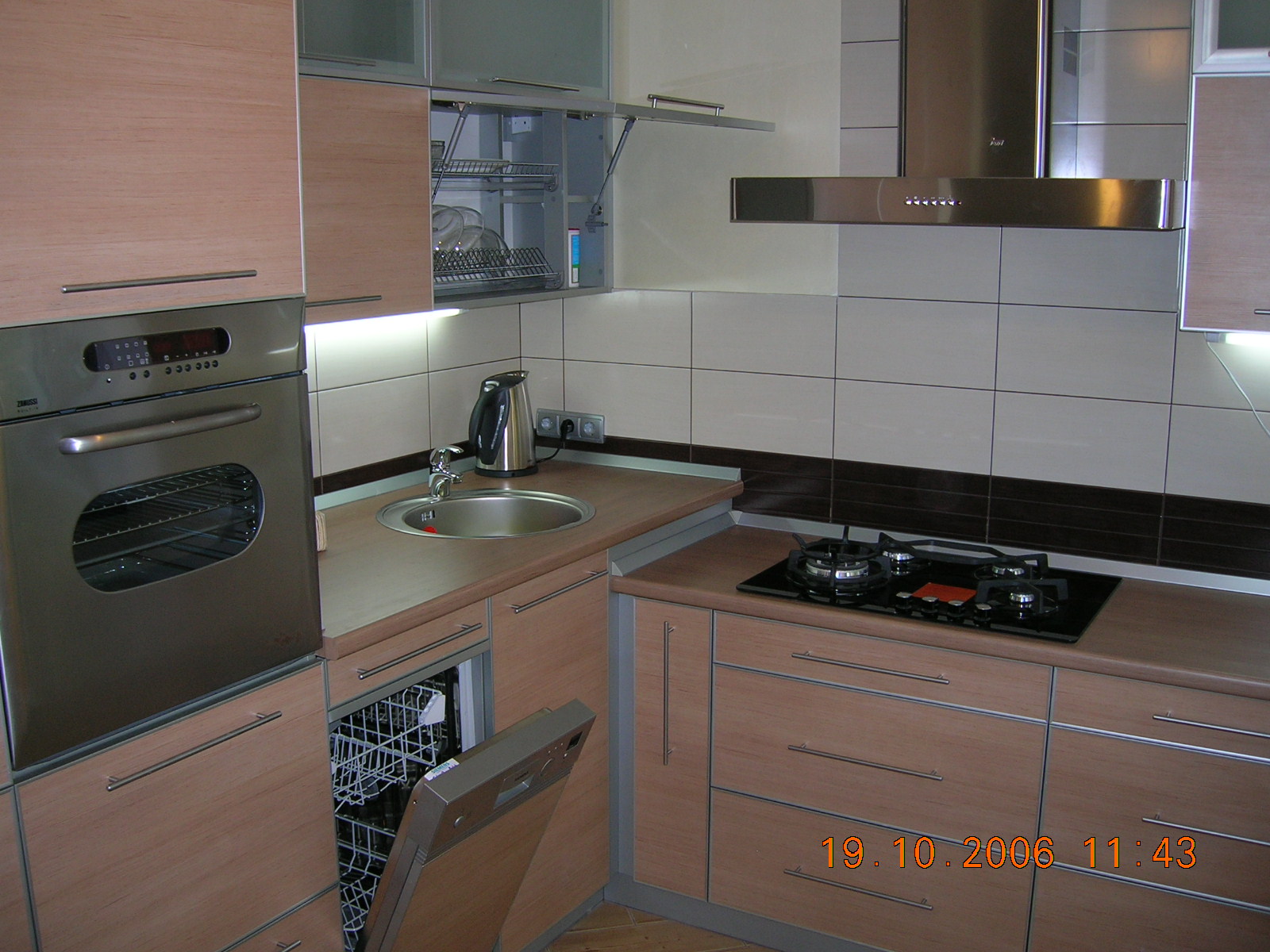

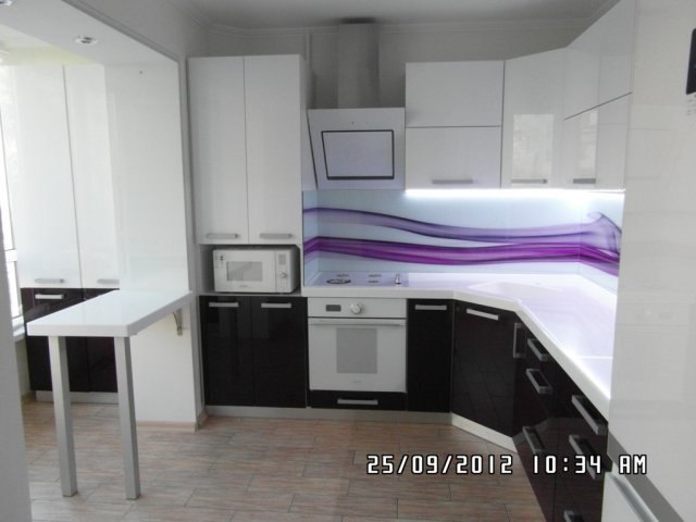

это пластик в алюминиевом профиле, кухня где верх белый, а низ бордовый это панель AGT оклеен кромкой пвх 22,1
че-то не очень секси... с этими профелями... :(
может я себе в голове другой стиль нарисовала, но без них на вид лучше...
в светлом исполнении хорошо, а вот в темном.. ((

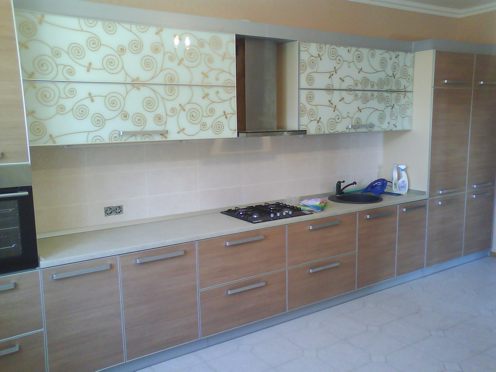

Дсп в алюминиевом профиле
Обычно мдф в такой профиль вставляют, как считаете, срок эксплуатации такого фасада превысит 3 года (имею в виду набухание ДСП при попадании влаги) ?
Если грамотно просиликоненный стык профиля и торца ДСП, то ничего не будет, если не погружать фасад полностью в воду конечно :D
Наша фирма спокойно ламинирует пластиком ДСП и потом закрываем торцы С или Т профилем и ни разу не было проблем, хотя и гарантию не даем! Гарантия распространяется только на 2х стороннюю накатку ДСП и на изделия из МДФ ;)

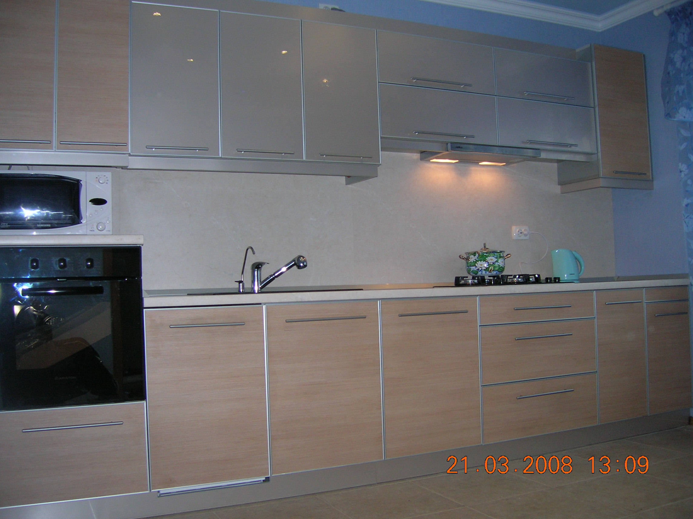

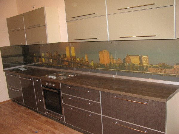

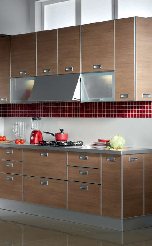

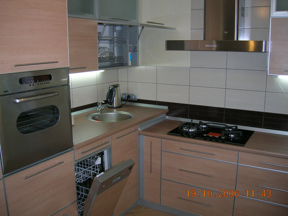

Кто-то может подсказать, то это за цвет св плёнке и пластике?
Добрый день, это может быть и не пленка, а дсп egger бронова корица или бронзовое дерево, закатанное в алюминиевый профиль
Может быть это и "фино-бронза" , очень трудно сказать учитывая мелкость фото и вероятную недостоверность цветопередачи экранов и фотоаппаратов.
Вы бы сайте производителей ЛДСП посмотрели (Egger) или на сайте Вияра.
