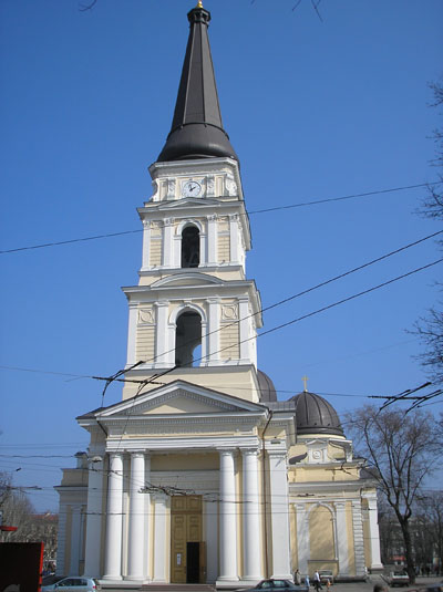

Медь - сама по себе очень дорого. А так - ты наверно имела ввиду патинированную, потому что просто старение - вопрос нескольких месяцев и медная крыша станет шоколадного цвета. Из свежих примеров - Спасо-преображенский собор в Одессе. Медной кровле около 2 лет
