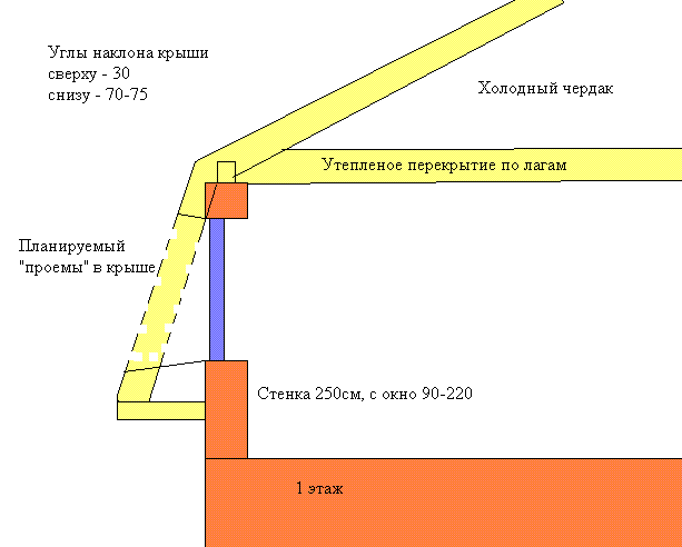

Я вам попытался нарисовать как делают подобные решения. Рисовал в пейнтбраше, потому не судите строго, хотел донести мысль.
Плюсы:
1. Имеете (конструктивно) обычный 2-х этажный дом с прогнозируемым поведением во времени
2. Имеете комфортные ровные потолки над головой
3. Можно использовать обычные стандартные окна, закрепленые в каменой стене. Причем на окна почти не будут попадать осадки - они будут всегда чистые.
4. По тепловому комфорту на порядок лучше. Наличие каменых стен, подолнительно защищеный от солнца (летом) / холодного ветра (зимой) - своеобразным холодным чердаком.
5. Если стены газобетон - Рыся будет счастлива, т.к все будет дышать полной грудью :-D
На первый взгляд вы потратите значительно больше чем на обычный 2-х этажный дом, т.к "больше крыши". Но это не так! на этих 2-х метрах вы экономите на штукатурке + отделке. И конструктивно на такой крыше (та что 70гр) не нужны будут никакие пленки, утеплители, ничего. Только стропила (не толстые), и кровельный материал.
Действительно, интересно...
Кьяра, Вы именно так хотели???
Получается, тонкая стена закрыта крышей. А как же теплосопротивление?. Окна, утопленные в крышу,будут давать меньше света. И, главное, я не понимаю выгоды. Но если считать красивое архитектурное решение выгодой, тогда понятно.
