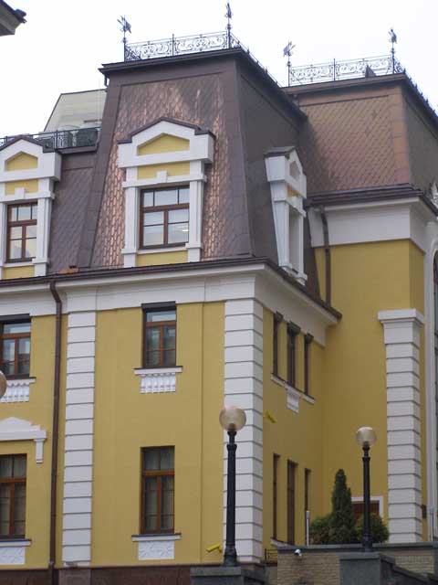

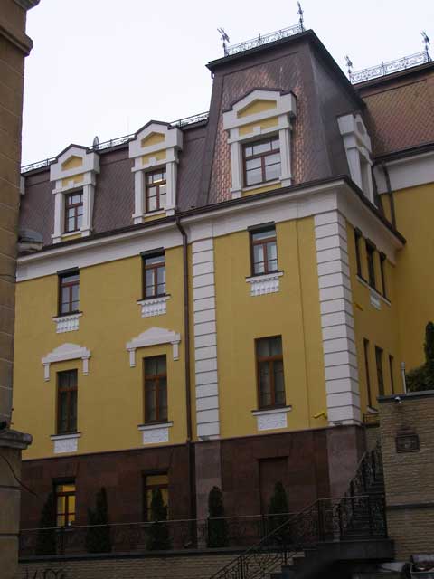

Это частный особняк на ул. Владимирской, 19,во дворе.
Это Антон Пригодский, депутат от партии регионов и его компаньон-киевлянин. Их вообще-то разыскивает Крымская прокуратура за незаконное овладение 121 га земли в Гурзуфе --они там площадку для гольфа строят...
красиво, они еще и чешуей срышу сделали:)
Есть мяхкая черепица с медью может и вам такую :wink: Смотретса должно оч :x серезна
не слышала о такой, а кто продает и где посмотреть? пощупать?
Я тоже хочу быть депутатом - тока не получицца, честный я и порядочный :( Так что путь мне заказан в любую из партий... По крайней мере из тех что в парламенте :lol:
А крышу такую разве что наши честные депутаты всех цветов и мастей только и могут себе позволить... Так что если хочется чешуек - вариант битумки с медью или под патинированную медь - самое то...
Продают многие - стОит где-то на 40-50% дороже обычной битумки...

мне кажетса вам лутше антик или титановую :wink:
www.tegola.ru/production/tegola/exclusive/
что то они обзывают по разному, то медная черепица, то с покрытием.
потом окажется, что это битум покрытый медной фольгой :shock:

Не доходит до меня красота такой крыши. :( Такая крыша должна возводится на большом доме, тогда вид будет, а часные дома (такие как в основном строят форумчане) с токой крышей будут смотреться не очень красиво. ИМХО.
