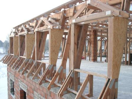

Но дело не в этом . Вот конструкция стропильной системы для обсуждаемой крыши
percent7b7a665cdc_e447_4fea_a563_4f85e46396d7percent7d_166.jpg.a0bb89e52a615fbb731810add5445ddc.jpg

XamGelo, спасибо, порадовал меня фоткой. :Rose: Лучше одЫн раз увидеть, чес сто раз почитать, гыыы :ROFL:
