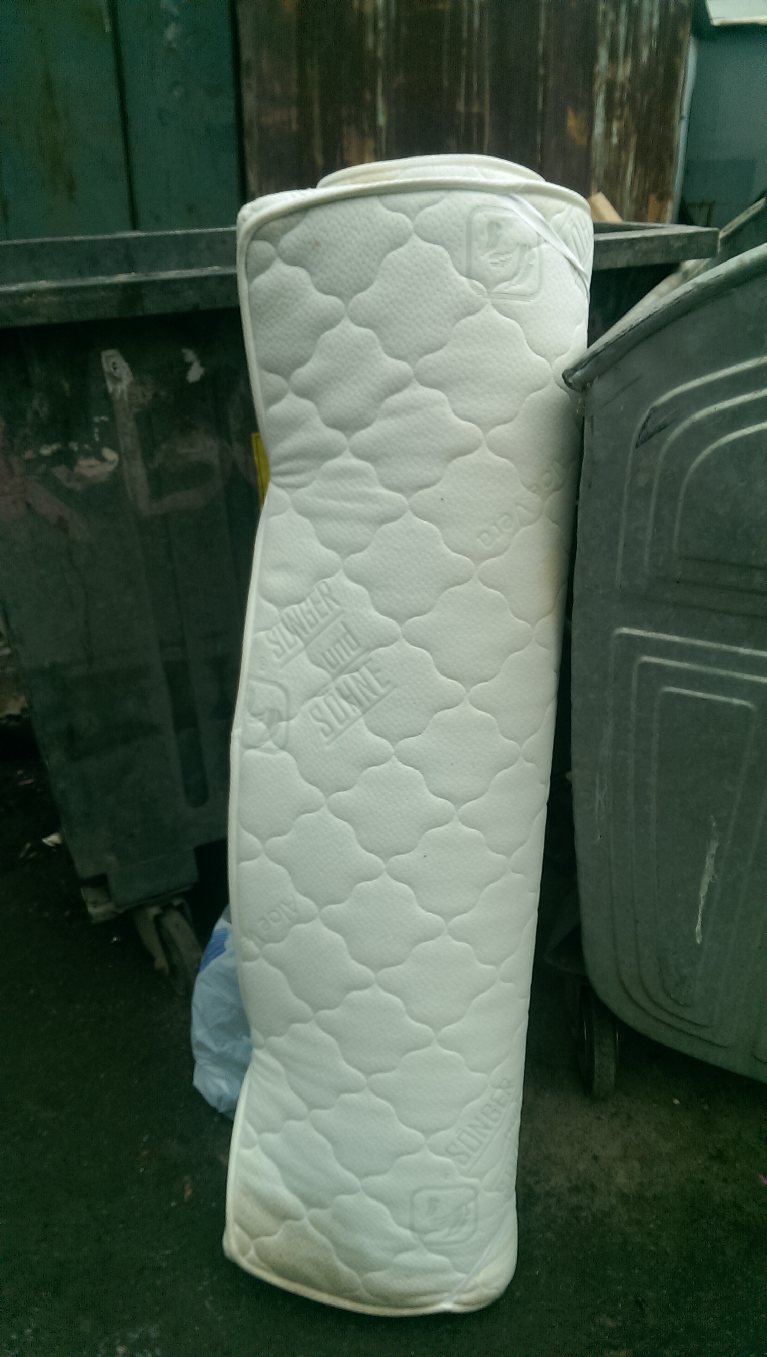

любопытная информация для всех, рука должна быть на пульсе времени!
и поролоне и самом важном - плотности
проезжая мимо мусорки увидел топпер Songer und Sohn в ужасно вонючем и за$#аном состоянии
ну был бы я не мастером матрасов, если бы не притащил его домой, и на лужайке у себя не приделал
благодаря этому могу приоткрыть завесу, над святая святых, которую 80% украинских производителей никогда добровольно не сообщат
итак, благодаря цвету и особой структуре пор удалось идентифицировать материал - ST-3038 нашего любимого обуховского завода, поролон стандартной марки, 30-й плотности, средней жесткости
очень очень неплохой показатель
для справки - минимальная плотность при которой можно покупать матрас - 25 кг/м3.
В сегменте бюджетных пружинников это сейчас большая редкость. В сегменте беспов - и подавно. Западло - по цвету невозможно отличить 25 плотность от 22, 20, 18 и 16. Наощупь можно, но нужно щупать материал напрямую. Ну или через 1,5 года оф. гарантии поймете :). Обязательно спрашивайте какая плотность! Хотя нет, не обязательно, вам все равно не скажут :)
дальше, 30-я плотность это те минимальные матрасы, которые видят смысл импортировать сюда такие именитые производители как Магнифлекс и Лордфлекс (Италия, модель Пратико) и Брекле (Германия, матрас Star)
кто еще работает с 30-й плотностью в Украине из лидеров? Гарантию своей правоты не дам... но практически уверен что:

Songer und Sohn

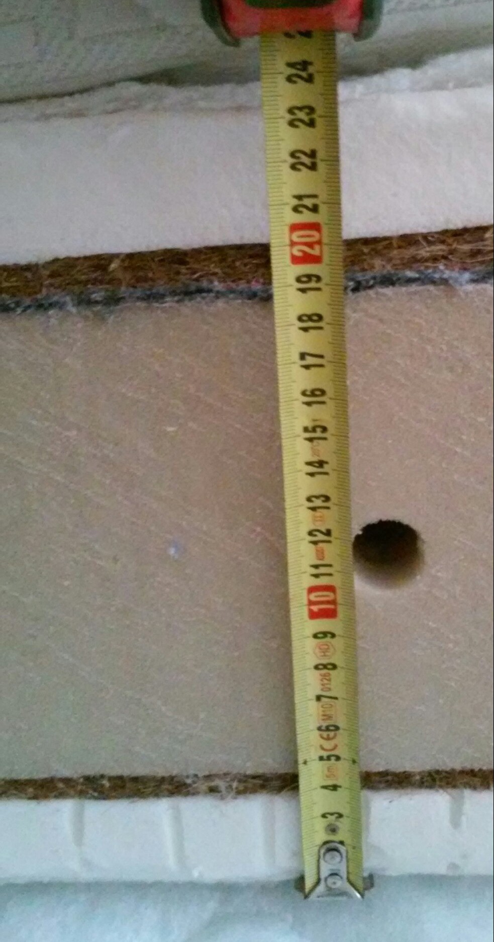

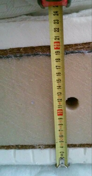

Алексей (Гашик), если несложно, напишите, пож-та, какой диаметр у спирали независимых пружин Вы применяете?
Оставила свой отзыв о матрасе Гашика на Одесском форуме, но т.к. черпала информацию при выборе матраса в качестве гостя и на этом форуме, то решила поделиться здесь тоже! Может для кого-то окажется полезным, да и Алексею клиентов прибавит)))) Прошло недельное тестирование матраса от Гашика; скажу сразу, что я запала на 20-ую модель матраса от Вегаса, но, т.к. он мне выходил дороговато, решила дистанционно заказать у Алексея почти полный его аналог. Учитывая то, что мой матрас получился с начинкой куда более солидной чем белорусский (дополнительная кокосовая койра, пчелиных сот в нем больше, наличие жесткой и мягкой изоляци), цена его на 35 % оказалась дешевле, чем у Вегаса. Пока что я спала только на более жесткой стороне и могу сказать, что по комфорту не уступает 20-ой модельке. И кстати, боли в области грудного отдела позвоночника, что присутствовали при сне на диване, прошли. Через полгода протестирую ту сторону, что помягче. А еще, я очень балдею от чехла...он такой мягенький, что иногда убираю простынь и просто лежу на нем.
П.с. Не поленилась и сделала фотоотчет, где виден весь фарш моего матрасика. Алексей, удачных Вам клиентов! И спасибо из Одессы!
