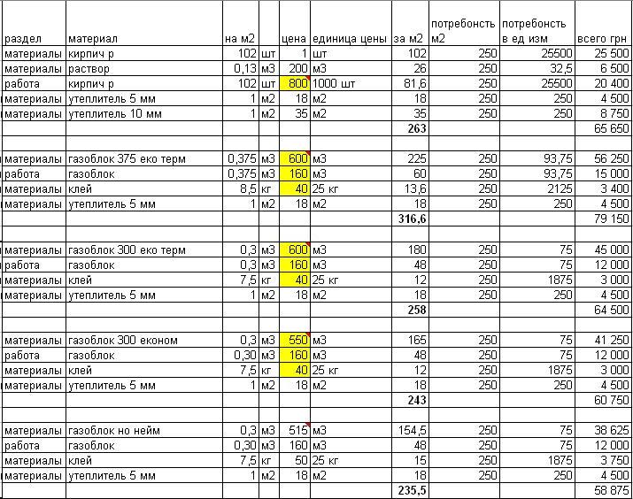

выбираю материал для стены своего первого дома. Для постоянного проживания. финансовый вопрос - важен.
на дом надо 250 м2 утепляемых несущих стен
в достаточность 30 см газобетона не верит программа ТеРеМОК. До норматива для газобетона 5 см минваты, для кирпича 15 см, .
считаю оба варианта
транспорт, работы по утеплителю, стоимость вентилируемого фасада в обоих вариантах не считаю - считаю, что от материала стен это не зависит.
кирпич итого- 244
стена - 190 грн м2
1м2 крирпичной стены в кирпич
102 грн - 102 кирпича по 1 грн
26 грн - 0,13м3 раствора - (примерно 200 грн за м2 стоимость компонентов при замесе на участке)

теперь к планированию затрат на возведение дома. Финансовые возможности просят растянуть удовольствие от постройки на несколько лет. Из формуа понял, что одним рывком важно выгнать стены и накрыться. Соответственно, утепляться планировал на следующий год после коробки.
если считать стоимость только стен, то газоблок дороже кирпича на 40 грн м2. или 10 000 грн на 250 м2.
может построить из кирпича коробку?
оба материала нравятся. Выбираю по деньгам.
Прошу кинуть опытным взглядом, что я не учёл в затратной стороне обоих вариантов. :beer:

По кирпичу.
1. кладка кирпича дороже чем 600 грн. Думаю надо считать 700-800
2. не учтены работы по креплению минваты и стоимость крепежа
3. фасадная штукатурка по минвате намного дороже чем по газобетону
По газобетону.
1. Толщину стены посчитайте 350мм. Утепление не надо.
2. Работа по кладке не 200грн/м.кв, а 150-160 грн/куб
3. Штуркатурка по газобетону дешевле

по кирпичу
1. ОК. пересчитаю по 800 грн. м
2. минвата будет крипиться в обоих случаях, поэтому, наверное можно их не учитывать при оценке.
3. планирую вентилируемый фасад через год-два после постройки в обоих случаях
По газобетону.
1. посчитаю, что получится по деньгам. выложу. "Утепление не надо" - хочется верить. Будет видно в отопительный сезон без вент фасада :)
2. ОК. пересчитаю
3. точно! пересчитаю стомость внутренней штукатурки фасада.
все расчёты выложу.

пересчитал затраты
получается
1. блок 375мм дороже кирпича с утеплением = если делать утепление, то можно остановиться на 300 мм.
2. имеется разница в 10% в цене м2 стены между Аекрок еко-терм и, например, газоблоками от "Куряжский завод силикатных изделий" или STONELIGHT.
стоит ли платить 10% за бренд?
