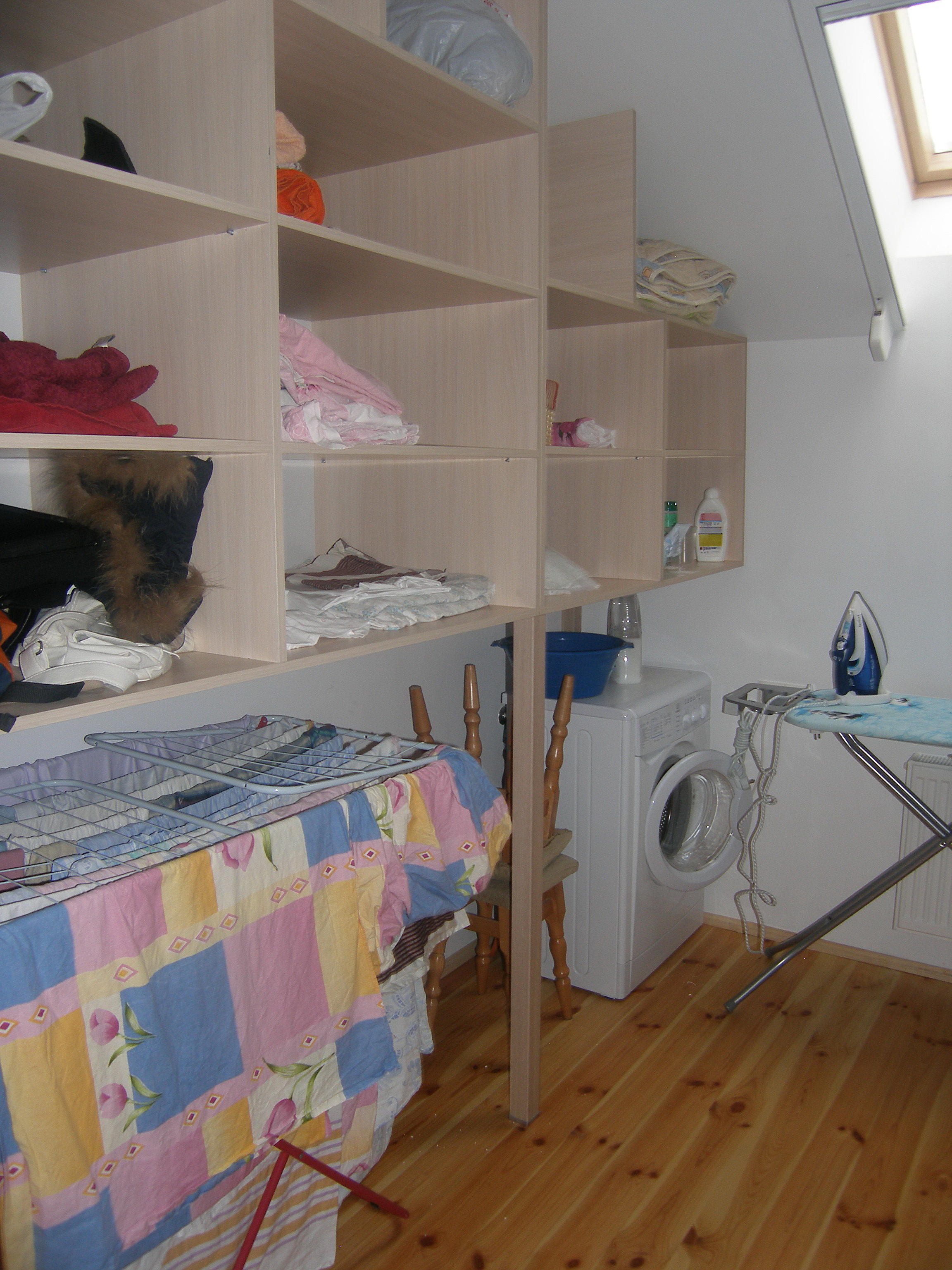

У нас в гардеробной окно есть с открываемой створкой, которая и обеспечивает вентиляцию с помощью двери входной. ТАм же стоит гладильная доска у окна и гладится все. Очень удобно, светло, вентиляция. Мы там практически всю одежду храним и обувь, запаха нет никакого. Все под рукой и хорошо видно, не нужно искать по шкафам.
Мебель не заказывали. Купил в эпицентре крепежи металлические на стену с изменяемой высотой для полок, держатели для труб и трубы, там же заказал полки из ДСП под свой размер, можно купить готовые. получилось совсем дешево и универсально, можно всегда изменить высоту полок, труб, количество. Для доступа к верхним полкам поставили стремянку алюминиевую на 5 ступенек, которая может использоватья и для других целей.
Очень интересно. Можно фоточку? А то все вроде понятно, а в картинку не складывается
всё очень просто-делаете в двери внизу(можно еще и наверху) дырки и декорируете их...у меня такая дверь и еще одна из стен выходит в коридор,наверху сделали 2 отверстия,их закрыли сеточками...еще там поставили радиатор(1 стена-уличная)

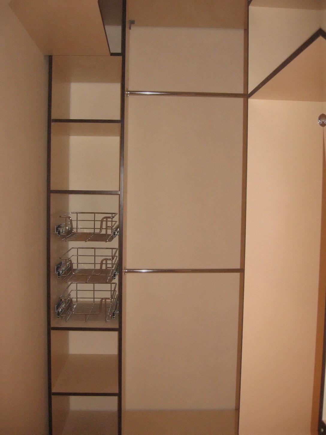

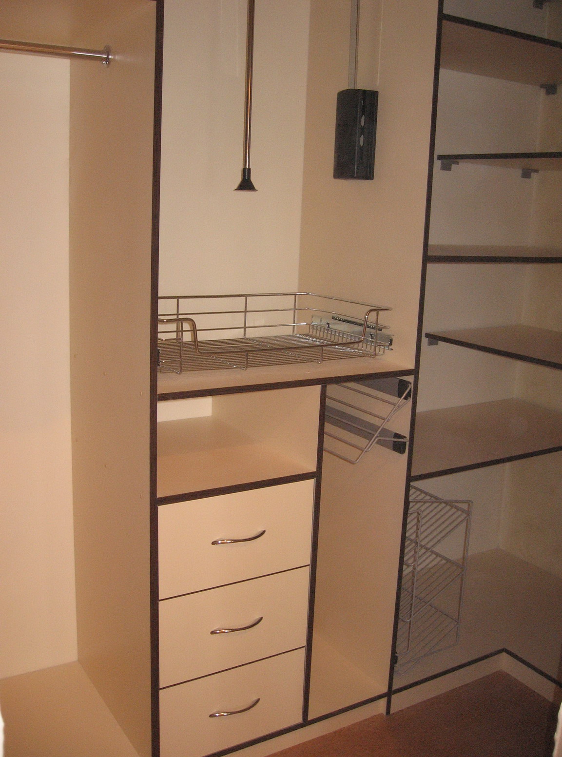

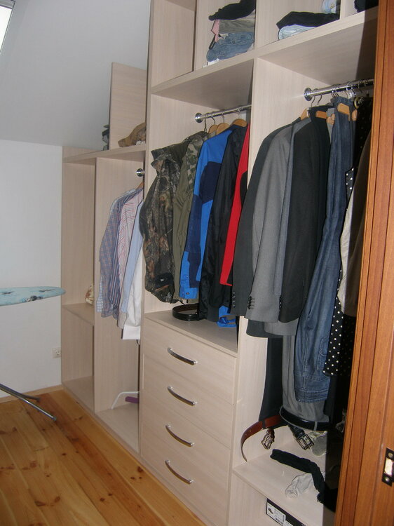

Гардеробную заказывали летом у Вячеслава, который zar. У нас экономный вариант - без задней стенки (оценили плюсы хорошо выготовленных стен, спасибо gospel и малярше Оле из Бортничей); ДСП еггер, фурнитура (ее не много) чья-то польская не вникала (после кухни, я поняла, что на блюме свет клином не сошелся). Пока особенно гардеробной не пользовались - окромя строителей, но выглядит приятно. Ваниль (по совету Вячеслава) действительно в маленьком помещении хорошо смотрится. Шоколадные кромки, не помню, кто придумал, - но тоже симпатично.
Что забавно - цвет ванили выбирал Вячеслав (дали ему картбланш), а краску на стены тонировала я - в тон попали практически точно - выглядит как - будто там задняя стенка тоже из ДСП.

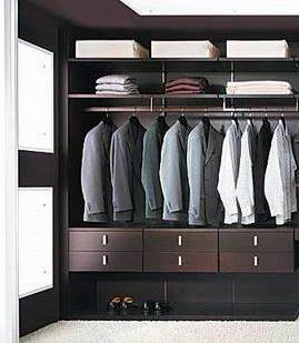

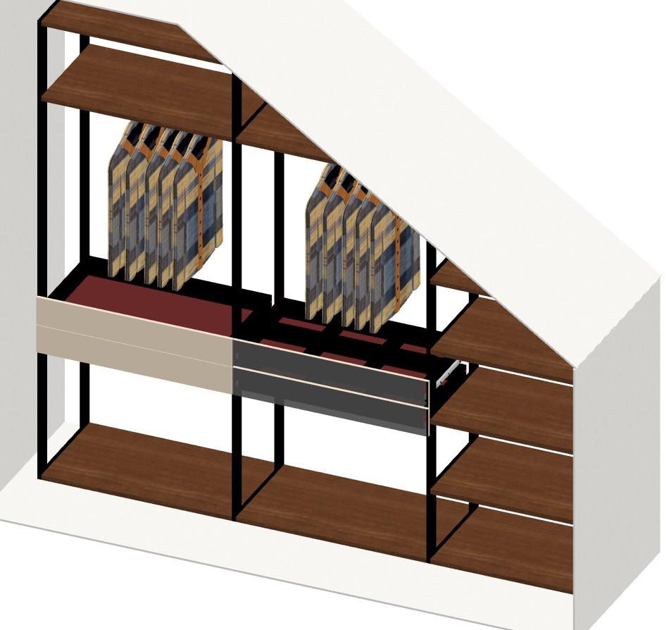

у нас тоже запланированы 2 гардеробные, но совсем небольшие, сушить и т.д. там не собираемся, планируем использовать как шкаф. Хочу попробовать вот такую эконом версию, насколко реально?
как на фото, только не целым шкафом, а 2 ряда выдвижных ящиков закрепить на стену внизу. Выше 2 ряда открытых полок, к которым снизу прикреплена рельса или рельсы для тремпелей. В итоге получаем почти как на фото?

Гардеробная выглядит примерно так. Освещение естественное темновато, смешанное дает неожиданные эффекты.
(ссылка устарела) (ссылка устарела) (ссылка устарела) (ссылка устарела) (ссылка устарела)
Насчет стоимости (на ноябрь месяц) я Игорю отвечу в ЛС (попытаюсь, связь что-то...). Хотя гардеробная - объект индивидуальный. Полезнее было бы мне кажется прислать свой проект (эскиз) на просчет. Вячеслав (видимо, как и многие другие его коллеги по цеху) за просчет проекта денег не брал. В принципе он и проект нам бесплатно сделал, но понятно, что это отдельный кусок работы (возможно кого-то это обязывает).

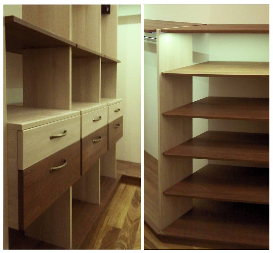

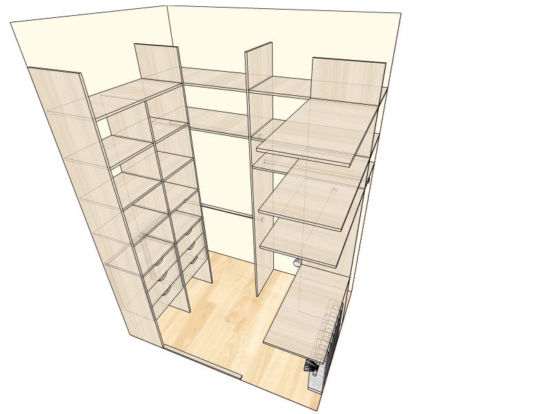

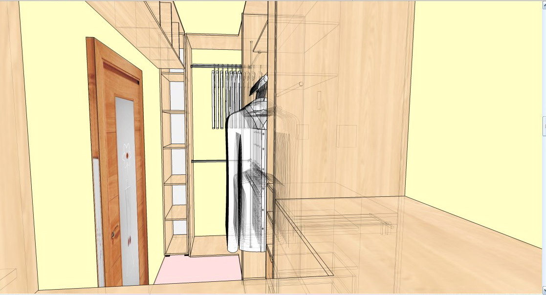

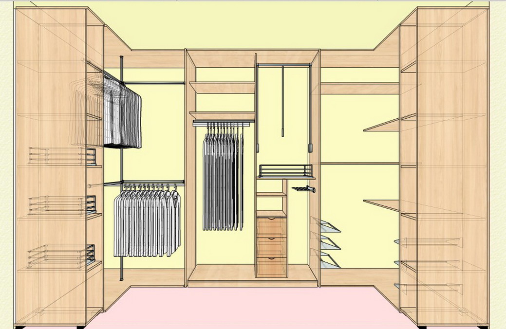

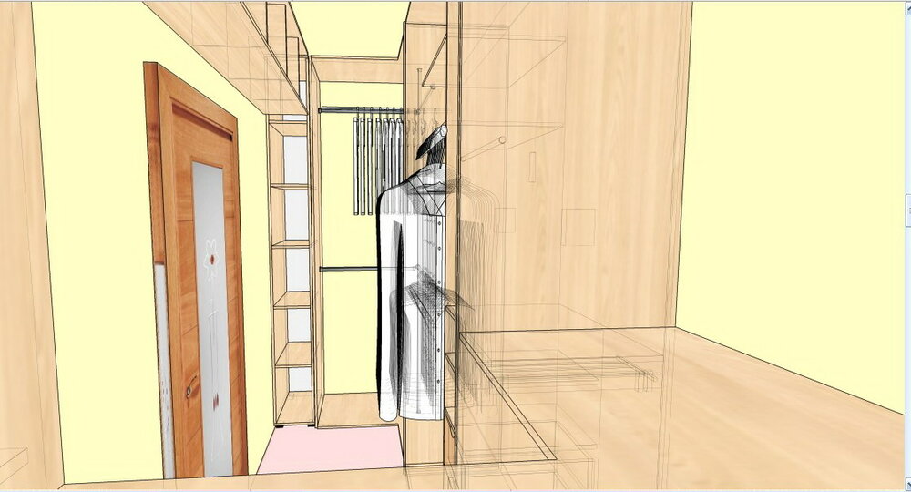

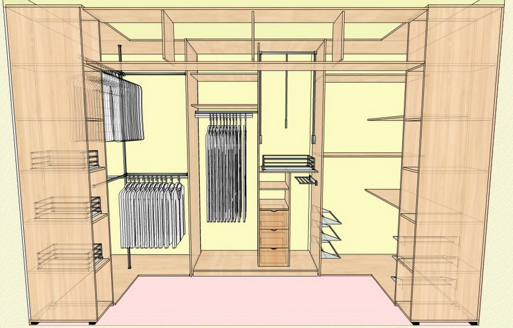

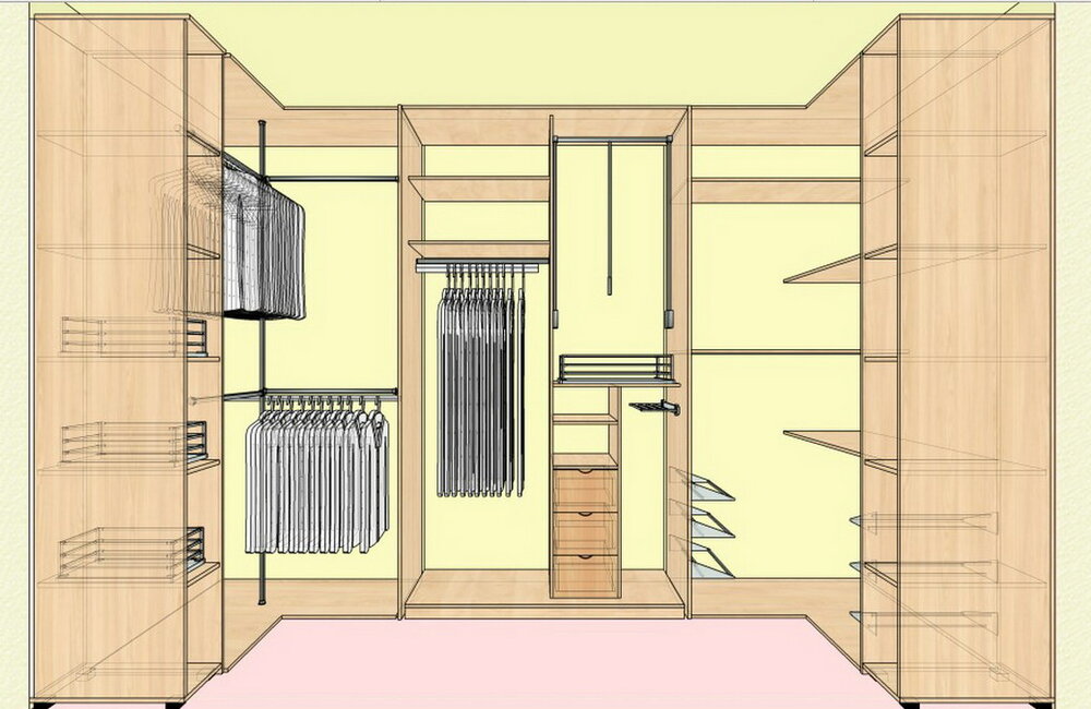

Решил добавить немного и я...:)
Размеры помещения (длина=3970мм,ширина=1520мм,высота=2950мм)
Фурнитура используемая для наполнения гардеробной-фирмы "Nomet"(Польша): nomet.pl/katalog-produktow/akcesoria-garderobiane/garderoba.html

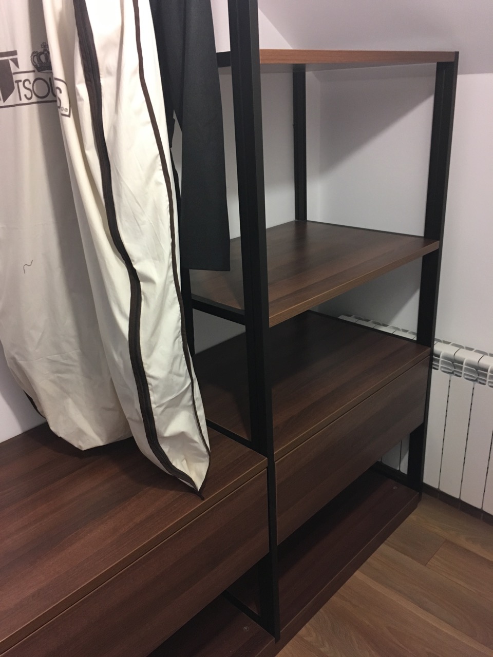

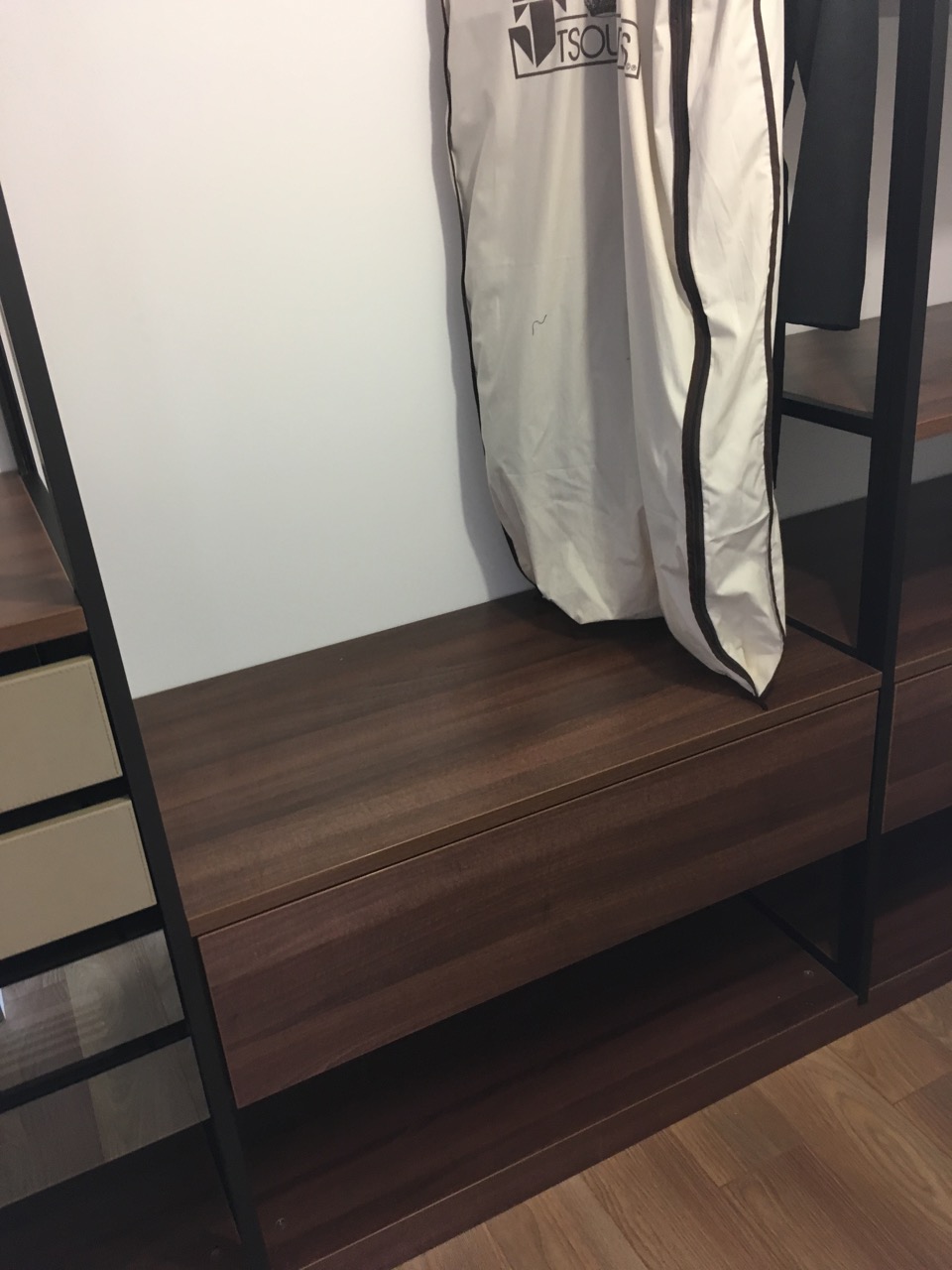

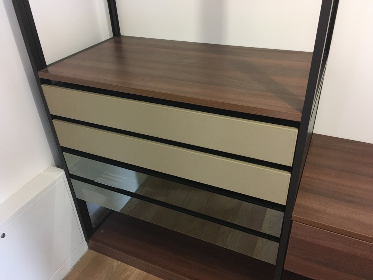

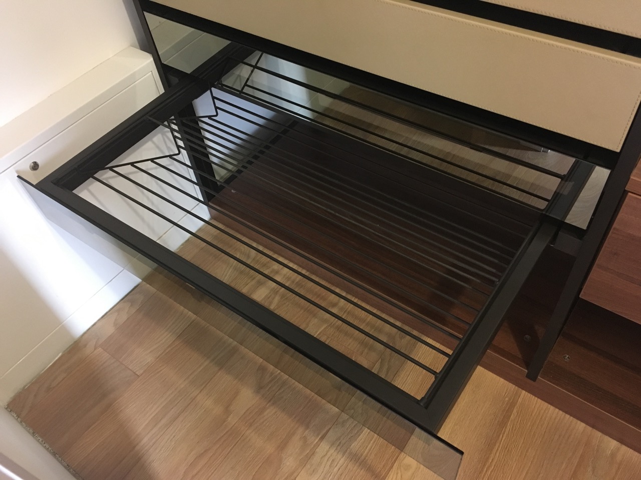

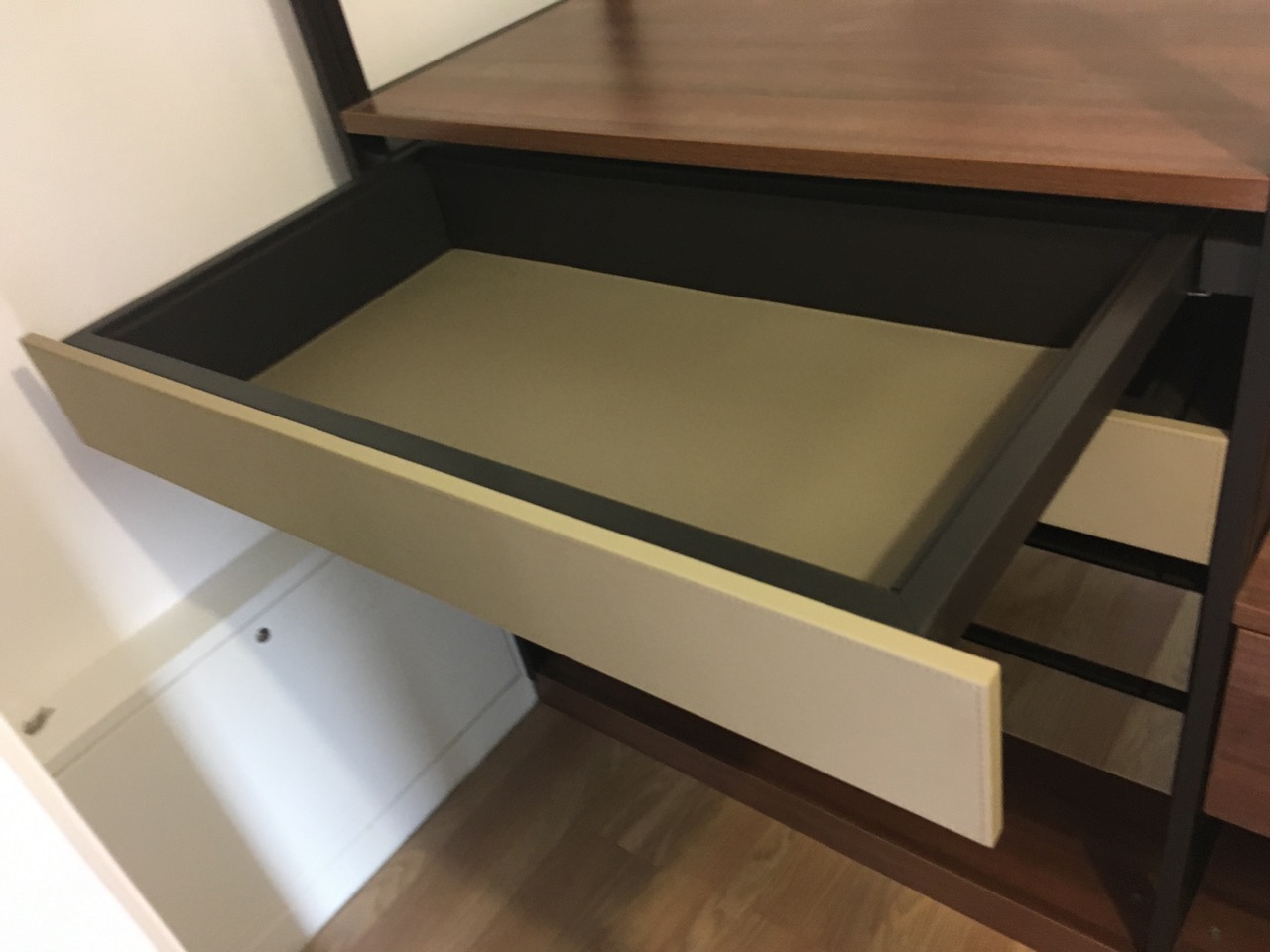

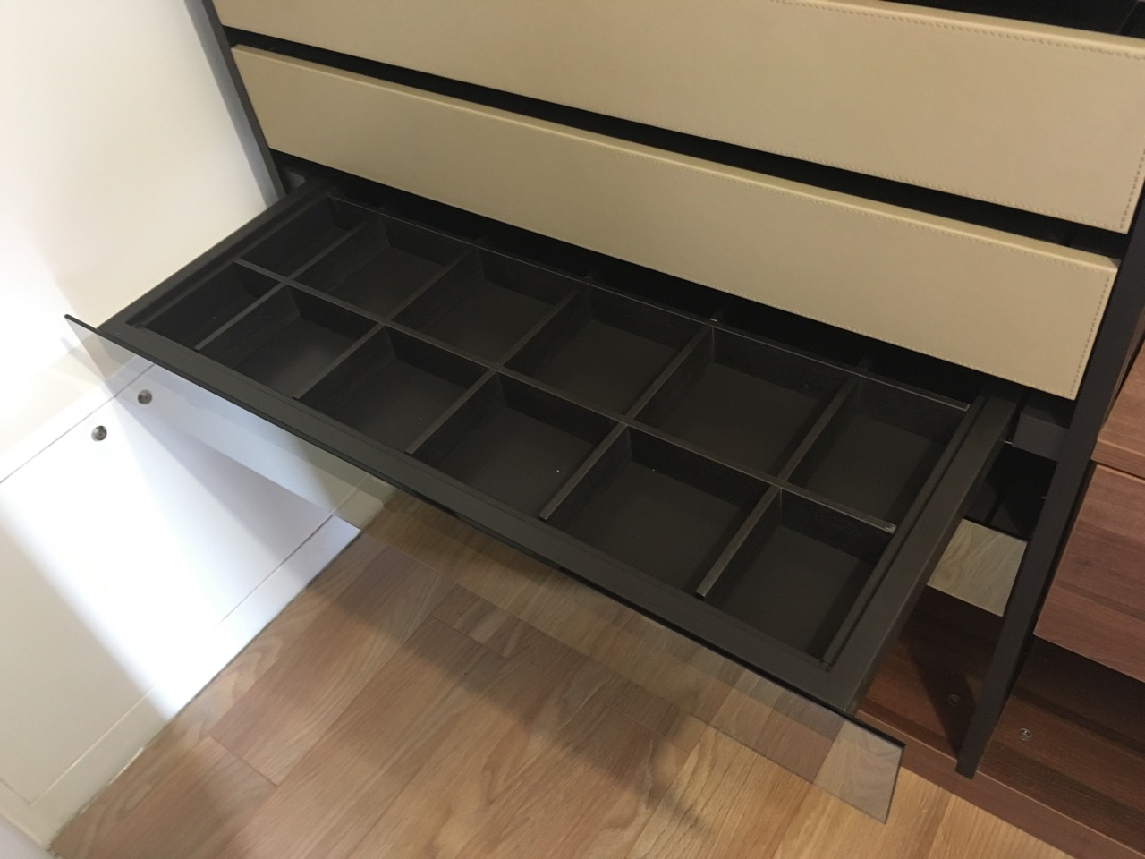

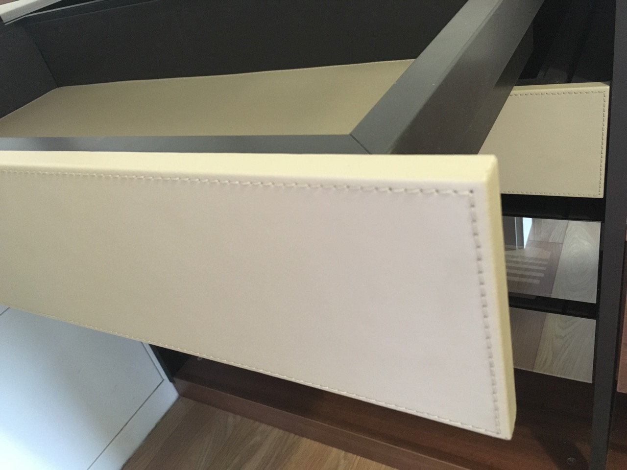

надоели гардеробные комнаты в виде набора ДСП ??? мне тоже...
моя гардеробная комната
walk-in-closets
исполнители - профессионалы glumanes , они знают как такие делать :beer:
вдохновитель LEMA
  • Лайк 6
По реализации - шикарно!
На вкус и цвет ессно, но как по мне - окультуренные стеллажи складов
А теперь вопросы
Я так понял конструкция ящиков не дает полного выдвижения?
Фасады оклеены кожей без загиба на торец?
Стяжки минификс? А где заглушки?
Чем регулировали по высоте?
ЗЫ. Щель по верху заместо врезной ручки - спасибо за идею, буду думать

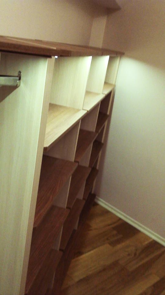

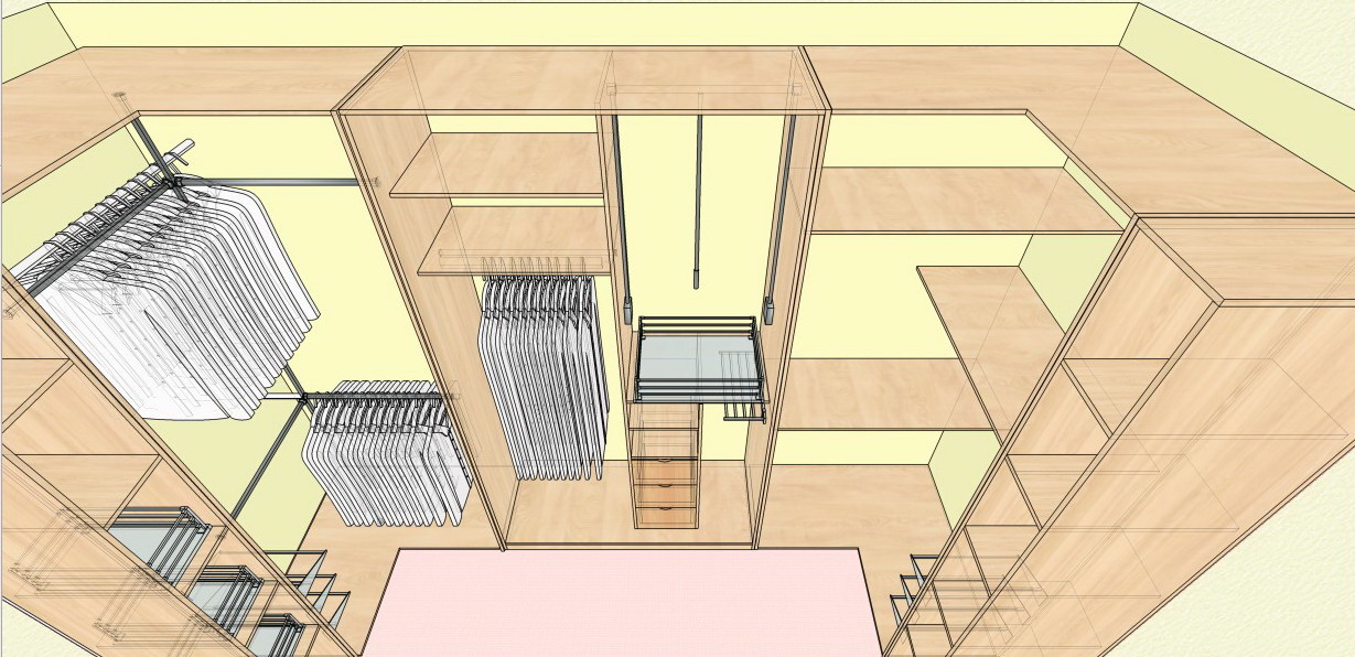

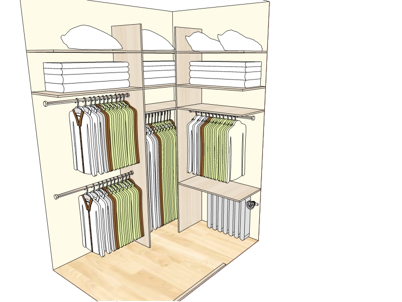

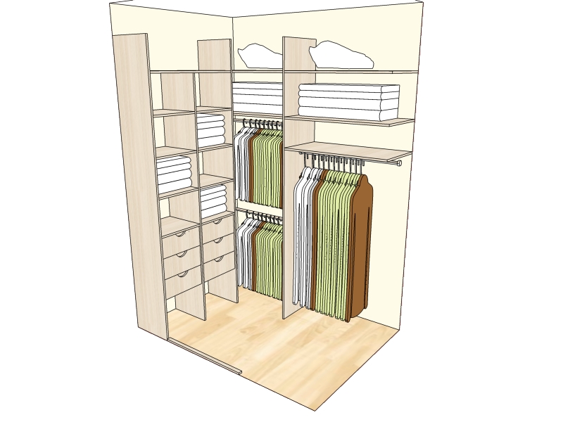

Я вот такую гардеробную делал... Вдохновитель-заказчик и деньги)
Непонятный смысл вертикальных отрубков на антресоли и положить ничего длинного не выйдет и не под потолок
Ну и кусок ДСП на пол для того, что б пальцами биться о порог?
А теперь вопросы
- Ящики полного выдвижение
- Фасады с загибом на торец
- Родных заглушек не было под минификс в наличии на Вияре, поэтому - решили купить потом, когда другую мебель будем везти...
- В системе предусматривается регулировка стоек, но не полок, если Вы захотите переставить полки по высоте, то придется частично разбирать
P.S Щели) по верху или по низу, заместо врезной ручки, давно стало модным трендом современной мебели

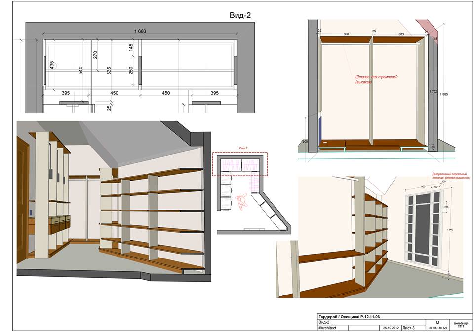

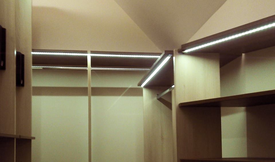

Проектуючи вбудовану гардеробну, варто врахувати безліч нюансів:
від звичок у підборі одягу до технічних особливостей, таких як спеціальне освітлення та фурнітура.
Об'єкт: Гардеробна кімната, приватний будинок, с.Осещина, Київська обл.
Архітектура: Олексій Пономарчук.
Виконання: ‎ZoomDesignUa

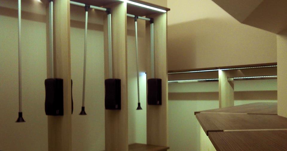

Дана гардеробна є квінтесенцією кращих традицій меблярства (шпонування натуральним деревом, якісне виконання) та сучасним технічним оснащенням (пантографи, пневмо-довочики, сенсорні кнопки керування освітленням тощо)
307717014_.jpg.9f5b754ca63917d1108b0ecb36248ae9.jpg 626537285_.jpg.160a6b414dc1b22d04d2d6f26a39c65b.jpg 1527493158__.thumb.jpg.02773b49fc8233bc90d425bd6e565017.jpg 358540402_.thumb.jpg.3b996a4413dbf6888d09d597177c7868.jpg
Зачем подсветка внутри конструкции, которая подсвечивает только верхнюю полку?
Стоевые по глубине не до стены это чтоб вывеливалось через боковины всё?
На последнем фото выдвижные визуально на фото по вертикали не в одной линии.
А безліч не враховано
Вся підсвітка, через те, що відстань від штанг до неї суттєво менше 300мм, буде світити виключно на плечову частину відвішеної одежі
А в районі вертольоту взагалі видно, що підсвітка тільки верхньої полки
ЗІ. Сенсори взагалі там лишні. Махати рукою, що б побачити нефункціональну алюмінацію - лишнє. Кімната простора, освітлення треба робити було в центрі зверху, лайтбоксове на датчику руху

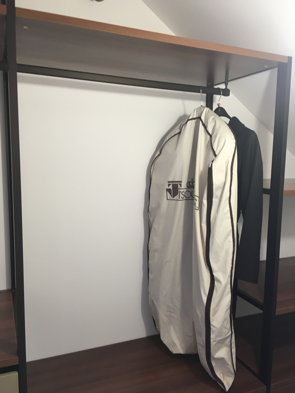

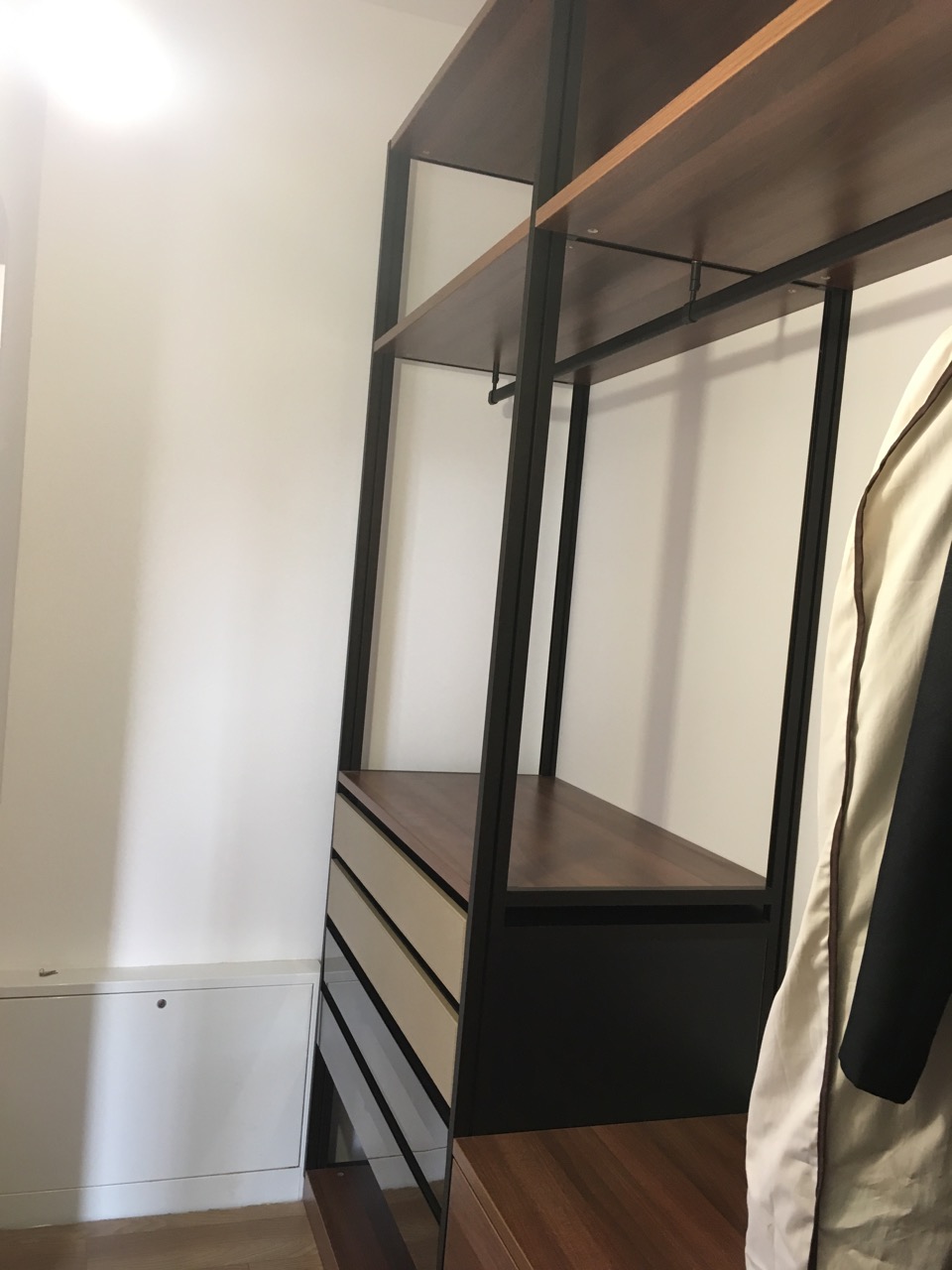

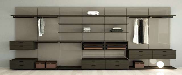

мне больше интересно было бы посмотреть реализованные проекта на основе гардеробных систем (профилей) которых достаточно много
например cafim kali (как у меня)
d14f636c-63d9-11e4-ac6b-06eaec3e7f3b
mixal vertico система стеновых панелей и полок
и тп
такие вещи даже сейчас используют в кухнях лофт
kYVV0XFa3CPg5BtA3AZRDixH1vN88EHcztkwOz6AWSKjJiBkBtkIpxn6uZidjXFWvVOVRJQjiMmYMD_si8bHV3xVAorFQz95rPrlSLLZNNHJjFvWwdauQKUXj09Dyp1bBfDQCJIFppshwH_Gr01lVv9WgnnL8shhIWtxY4B_yrQnebaFpMORCmSqaxzaaYU8RjzVu1q6i0AhnYVcqb23IWGZIP6Ow4b9PcWLE_fo2kEhnlv19jw9u0PT8WoB7jDNByom88gSghgA0qlVXj5N-nATuAaXGzF2ivHz1L76oSJDh9rVvEOO9Bmp0LjvydU5nSHUvpb0BKb-KrCFVuJaABMujbLbA1ci1eqC_decDQEnwF5Ip-3_XPc6OgEWL4umYDI4poOlh2Hu_j_rFr-T9PDj7Z2RiJ6kgMvfsT9Espah8l20NTAJUA0tyifdPqwqa199ZJ-GomD0ewtmDQck7o7PoIyXpDHEDxKkenZdykhGgY6ZtPmb_UkX4fzEuzTfTMzVq78xgfu1ZfmCRMseYhwAYH2DIn4pH_1yDrivjFJrcuWPK72sQXHB5_DkY5pKjOXz3hr1vHp3Arz167QItTaq-nL_JrE=w914-h1218-no
если есть выкладывайте , буду благодарен
а изыски из ДСП это не сильно интересно как для меня
