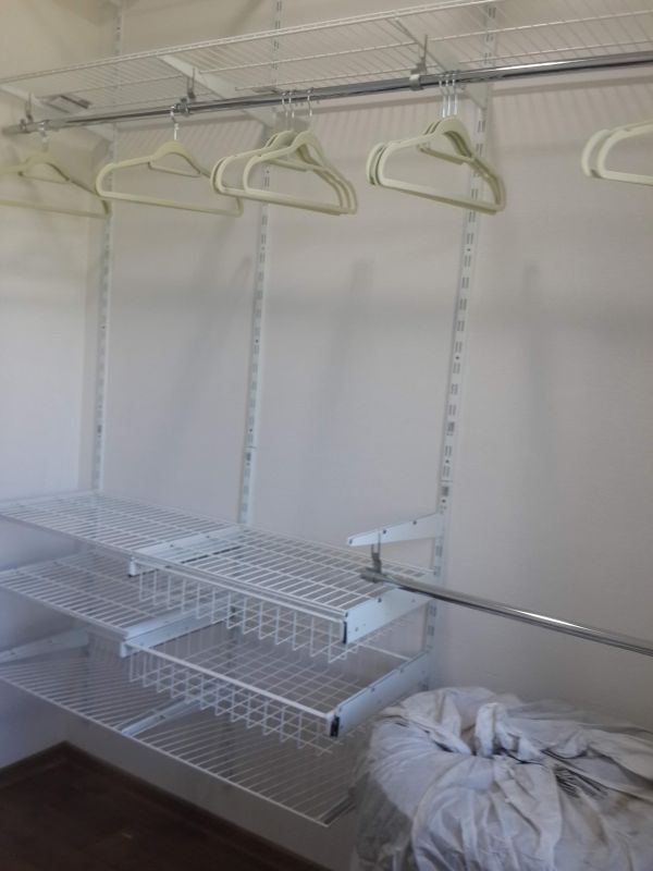

А на картинка выше можно снять намного больше... и не мучится с примеркой, просчетом, притиркой
Потому как просчитывается за 15минут, собирается за 30, а снять можно 1куе почти не вставая

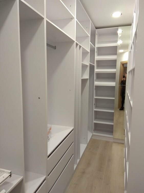

А безліч не враховано
Вся підсвітка, через те, що відстань від штанг до неї суттєво менше 300мм, буде світити виключно на плечову частину відвішеної одежі
А в районі вертольоту взагалі видно, що підсвітка тільки верхньої полки
ЗІ. Сенсори взагалі там лишні. Махати рукою, що б побачити нефункціональну алюмінацію - лишнє. Кімната простора, освітлення треба робити було в центрі зверху, лайтбоксове на датчику руху
Хм... Мало фото, та й ці не дуже розкривають роботу на жаль... Клієнт задоволений, все враховано ;-)

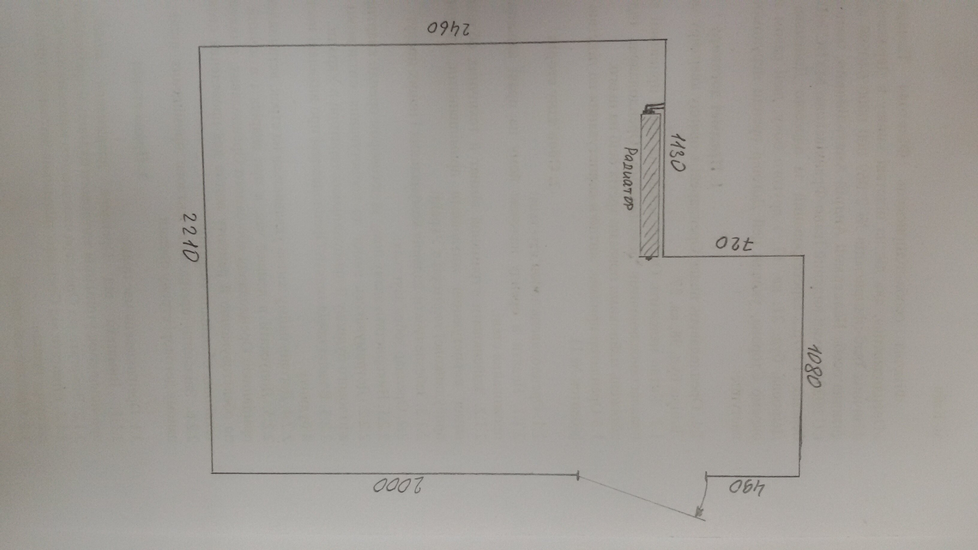

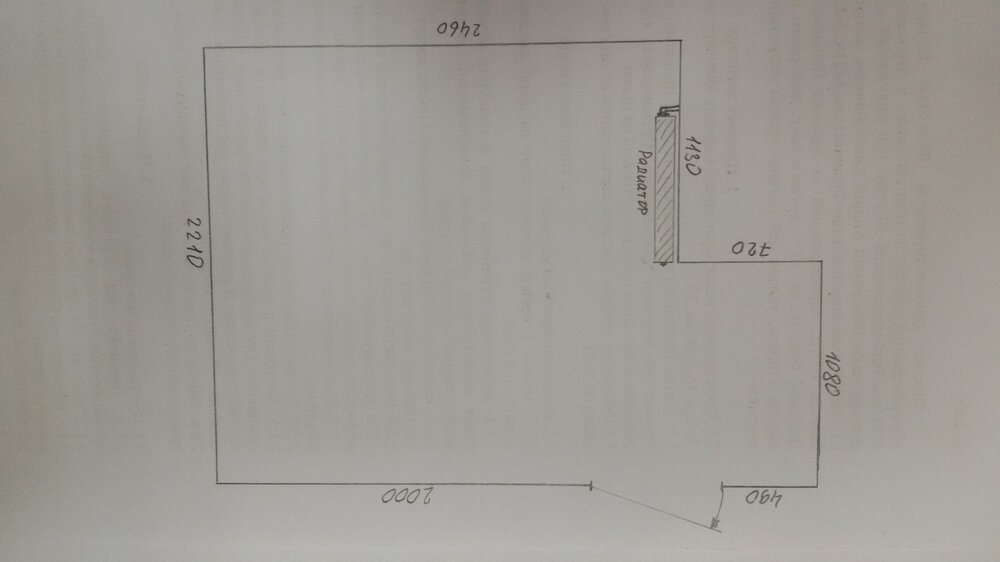

Добрый день,
ищу, кто сможет сделать гардеробную комнату в доме.
Размеры и эскиз в pdf файле.
Дизайн - классический (фото).
Пока не определился: нужны двери или нет? Возможно, кто уже пользуется гардеробной, поделиться ощущениями и практичностью дверей шкафов гардеробной. Я больше склоняюсь к варианту фасадов с зеркалами.
план_гардеробной.pdf
Забыл в своем посте указать вводные данные:
1) ящики полного выдвижения. Фурнитура - blum (полное выдвижение + доводчик).
2) фасады шкафов - зеркальные (крашенный МДФ или деревянные крашенные).
3) корпус - ДСП Egger и/или bucina.

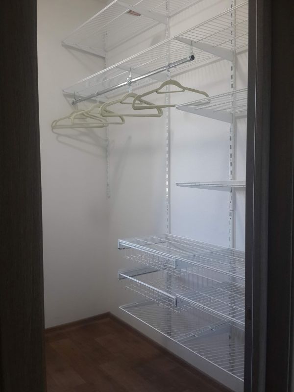

Что будет оптимально в гардеробной комнате: консольная система хранения или сделать из мебельной ДСП ?

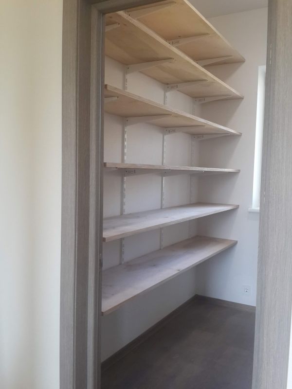

Делали из фанеры березовой 18 мм.
Мне больше нравятся консольные системы. Пространства больше из-за отсутствия вертикальных стоек, провертривается лучше и, что самое главное, ее конфигурацию можно в процессе эксплуатации менять под изменившиеся требования или хотелки.
Тоже делал полки в гардеробную из фанери 18 мм: морока с покраской.
А почему фанера?
Фанера - это самое бюджетное решение из более-менее экологичных материалов.

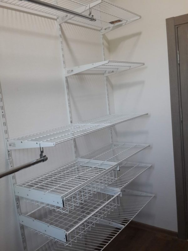

Что за система? Производитель? явки пароли
А почему фанера?
Думал секономить. Не уверен, что получилось. Но гемора на порядок больше (покраска).
Кольчуга. Летом в эпицентре на нее скидка 20% была. Не знаю есть еще или нет.
Я себе полочки в кладовке делал тоже из фанеры, т.к. самый простой и дешевый вариант получается из более-менее натуральных. Так решил не красить - и так красиво. Единственное что с перепугу взял 21мм - довольно тяжелые получились но пока висят на той же консольной системе :smile:
Я брал шлифованную и тоже не хотел красить. Но меня заставили и ещё в белый цвет. :shock: Правда, покрыл только одним слоем, так что получился пастельный тон с проступающим рисунком фанеры. :good:
Сорри, но 21 мм на консоли смотрится тяжеловато. :sorry:
