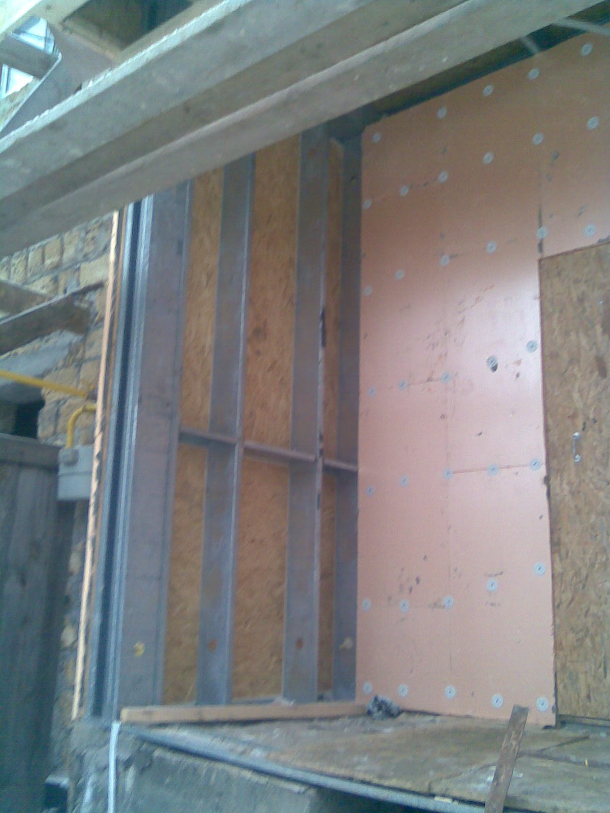

Андрей727272 Опубліковано: 26 грудня 2010 Автор Поділитись Опубліковано: 26 грудня 2010 Ну как, получилось отсканировать? Извините, что долго не выкладывал, но отсканировать не получается. Нарисовал как на проекте. Профиль имеет С образный профиль. На рис. вид сверху. Полость, которая образуется по внешнему углу, до обшивки дома закладывается базальтом.Рисунок.xls 1 Посилання на коментар Поділитися на інших сайтах More sharing options...
Ingener-ua Опубліковано: 26 грудня 2010 Поділитись Опубліковано: 26 грудня 2010 Спасибо! . Оч много технологических моментов, которые в проекте не обозначены, они подразумеваются ка бы сами собой. Но как говорится дорогу осилит идущий. Сможете прояснить? Намного ли отличается сборка ЛСТК от работы с профилем для гипсокартона? Посилання на коментар Поділитися на інших сайтах More sharing options...
Андрей727272 Опубліковано: 27 грудня 2010 Автор Поділитись Опубліковано: 27 грудня 2010 Спасибо! Сможете прояснить? Намного ли отличается сборка ЛСТК от работы с профилем для гипсокартона? В целом практически не отличается, только сам профиль толще, от 1 до 2,5 мм. Человек собиравший ГК конструкции, при наличии проекта легко сможет смонтировать конструкцию ЛСТК. На мой взгляд отличия только в том, что ГК конструкции редко являются независимыми, они обычно к чему то привязываются (стены, пол, потолок). В ЛСТК важен этап нулевой разметки, т.к. ошибки по монтажу внизу на 1 см, приведет к перекосяку на монтаже стропил (например) сантимов так в 10, а профиль приходит на объект порезанный в размер. Тех моменты, о которых я упомянул - вопросы по примыканию 3-х, и больше углов. Не всегда просто подлезть шуруповертом, но при навыках монтажа ГК, это не составит сложности . 1 Посилання на коментар Поділитися на інших сайтах More sharing options...

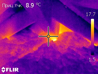

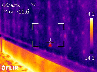

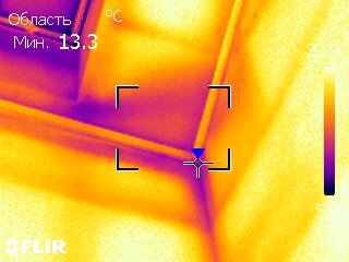

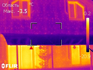

Андрей727272 Опубліковано: 3 березня 2011 Автор Поділитись Опубліковано: 3 березня 2011 (змінено) Наконец то собрался, и по примеру других форумчан решил обследовать дом с помощью тепловизора. Отдельное спасибо Михаилу - оператору тепловизорной машины. Добросовестный и вменяемый молодой человек. Очень доволен его работой. Накладывая ситуацию на себя - хрен бы я полез по стремянке проверять чердачину, да и хозяин не настаивал, а Миша молодец, мягенко так заставил принести стремянку и полез на чердак. Респект и уважуха таким людям. Теперь о самом процессе: из недостатков выявленных, в принципе все то, о чем я и предполагал - это цоколь фундамента и место примыкания крыши к стене. По цоколю я писал несколько постов выше, но повторюсь, все таки необходимо было под чистовую стяжку проложить хотя бы пенопласт. Но уже как говориться "що маемо, то маемо..." , и по наруже обложиться экструдом и только потом заливать отмостку вокруг дома, а не наоборот. Но Михаил говорит, что потери не критичны и 90% процентов обследованных им домов имеют такой дефект. В месте примыкания крыши к стенам так же не критично и также почти 90% домов имеют такой дефект. А все из-за того, что стропила все таки лежат под углом к стене и конструктивно там образуется "тонкое" место. Есть пару "проблемных" мест в крыше - вызвано неплотным прилеганием базальта. Сам уладывал базаль между стропил и где то видимо не "подбил" мат и не распрямил его как следует, учитывая разницу температур с номально уложенным скатом там разность до градуса, то этим можно пренебречь. С окнами и дверями на которые я "думал" оказалось все ОК. Стоит REHAU Евро 70. Отдельное за это спасибо моему кентафурику, а по совметительству оконному диллеру и установщику Андрюхе. Мало того, что сделал мне хороший скидлован, так еще и поставил на 5+. Спасибо братка. Ну вот в принципе и ВСЕ! СТРАШНЫХ МОСТОВ ХОЛОДА образованных использованием металлического профиля НЕТ!!! Профиль виден, но как говорит Миша, так же виден и деревянный каркас. Разница температур с сотые градуса. И это радует не по детски, т.к. металл есть металл и + по сравнению с деревом поболе. Ну а теперь переходим к самой интересной части лекции СЛАЙДЫ! 1-й место соединения стены и крыши фото внутри дома. 2-й цоколь. 3-й максимально получившийся общий план вид со двора (даже еще елку не убрал с веранды). 4-й фасад. 5-й "проблемное" место в скате кровли (фото внутри дома) 6-й чердачек над мансардой Миша еще посоветовал утеплить потолок мансарды - куплю целлюлозу и просто насыплю . Вообще со слов Михаила, для утепления каркасника лучше использовать целлюлозу, нанесение мокрым методом, тогда еще теплее будет. Теперь все! Всем удачи в нелегком деле освоения неизведанных просторов строительства. Змінено 3 березня 2011 користувачем Андрей727272 исправление тошибок и очепяток 2 Посилання на коментар Поділитися на інших сайтах More sharing options...
Надежда Опубліковано: 3 березня 2011 Поділитись Опубліковано: 3 березня 2011 Миша еще посоветовал утеплить потолок мансарды - куплю целлюлозу и просто насыплю . Вообще со слов Михаила, для утепления каркасника лучше использовать целлюлозу, нанесение мокрым методом, тогда еще теплее будет. Молодец, Миша! Целлюлозу увидел "живьем" пару недель назад у меня на чердаке, а советы раздает как "бывалый" :D Посилання на коментар Поділитися на інших сайтах More sharing options...

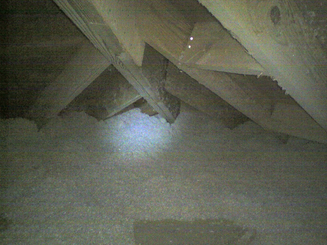

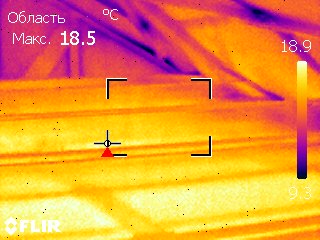

Надежда Опубліковано: 3 березня 2011 Поділитись Опубліковано: 3 березня 2011 У Вас на перекрытии чердака +18,9, а в целом на холодном чердаке зимой +9!!! То есть, отапливаете улицу, утепляйте чердачное перекрытие обязательно. А базальт сухой? Такое впечатление, что его на чердаке вообще нет. У меня на чердаке с целлюлозой халтуру видно без тепловизора. Договорились с Фараоном, что когда будет мимо ехать с установкой, заедет исправлять свои огрехи: Посилання на коментар Поділитися на інших сайтах More sharing options...

Андрей727272 Опубліковано: 3 березня 2011 Автор Поділитись Опубліковано: 3 березня 2011 У Вас на перекрытии чердака +18,9, а в целом на холодном чердаке зимой +9!!! То есть, отапливаете улицу, утепляйте чердачное перекрытие обязательно. А базальт сухой? Такое впечатление, что его на чердаке вообще нет. У меня на чердаке с целлюлозой халтуру видно без тепловизора. Договорились с Фараоном, что когда будет мимо ехать с установкой, заедет исправлять свои огрехи: Базальт сухой, там так получается, что от "потолка до конька 1,2м, чердаком назвать чисто условно, ни положить ничего ни тем более пройтись, просто моя ошибка, что неутеплил "потолок, но дело поправимое. Улицу не грею 100%, просто обогреваю ненужную кубатуру. А температура наверное будет все равно высокой, т.к. все стены "выдыхают" (из-за наличия воздушной прослойки между профилями и ГКЛ) воздух в чердачное пространство + с комнат на втором этаже стоят вытяжки в подкрышье, а оттуда уже (с чердака) есть вытяжная вентиляция на улицу (утепленная). Утеплю потолок и положу на чердак термометр - будет видно. Получается так, что на чердаке, со всего дома (кроме ванных комнат и кухни, там своя система вентиляции) собирается воздух и выводиться на улицу. 1 Посилання на коментар Поділитися на інших сайтах More sharing options...
Андрей727272 Опубліковано: 3 березня 2011 Автор Поділитись Опубліковано: 3 березня 2011 У Вас на перекрытии чердака +18,9, а в целом на холодном чердаке зимой +9!!! То есть, отапливаете улицу, утепляйте чердачное перекрытие обязательно. А базальт сухой? Такое впечатление, что его на чердаке вообще нет. У меня на чердаке с целлюлозой халтуру видно без тепловизора. Договорились с Фараоном, что когда будет мимо ехать с установкой, заедет исправлять свои огрехи: Внимательно разглядел Ваши фото, у меня базальт между стропил проложен до самого конька и закрыт паробарьером, будет время опять затащу стремянку и с фонарем на норм фотик сфотаю и выложу. 1 Посилання на коментар Поділитися на інших сайтах More sharing options...

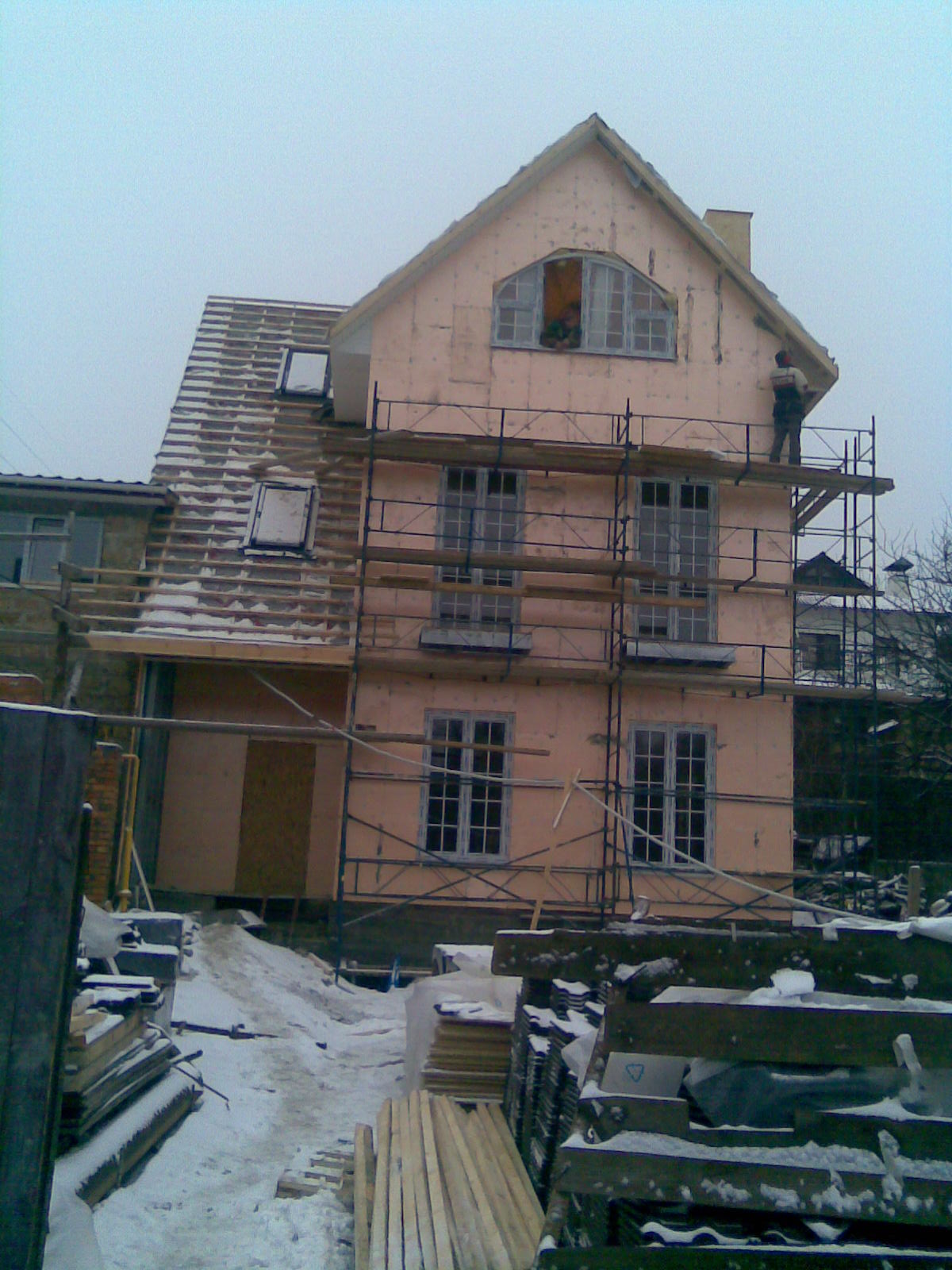

Андрей727272 Опубліковано: 3 березня 2011 Автор Поділитись Опубліковано: 3 березня 2011 Так мокрую целлюлозу не на чердак говорили, а на стены при строительстве дома вообще. А на чердак, конечно же, сухую. По деньгам не тянул просто мокрую целлюлозу, получалось дороже чем базальт. Хотя шведы, фины и немцы прокладываться базальтом. Есть фото со строительства у них, к сожалению на бумажном носителе. Посилання на коментар Поділитися на інших сайтах More sharing options...

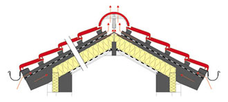

Андрей727272 Опубліковано: 4 березня 2011 Автор Поділитись Опубліковано: 4 березня 2011 Какой у Вас "пирог" кровли после стропил? Может, у Вас плохо вентилируется подкровельное пространство? Какими соображениями вызван вопрос про плохую вентиляцию подкровельного пространства? Нашел один сайтик глянте пжлста homerule.com.ua/menus/view/180/, отображены основные элементы ЛСТК, у меня кровля тип 1, все как на картинке. Стена теплый фасад, только без доп утеплителя, экономил , но не жалею. Межэтажное перекрытие перешито 22 OSB, вместо профнастила и стяжки. Проблематика обсуждалась на пару постов выше. В качестве покрытия применили полимерпесчанную черепицу, 22 кг/м2. Расчетная нагрузка 150кг/м2. Для нашей II зоны с 80-ю кг/м2 ветроснеговой нагрузки более чем достаточно. Посилання на коментар Поділитися на інших сайтах More sharing options...
Надежда Опубліковано: 4 березня 2011 Поділитись Опубліковано: 4 березня 2011 Какими соображениями вызван вопрос про плохую вентиляцию подкровельного пространства? Нашел один сайтик глянте пжлста (ссылка устарела), отображены основные элементы ЛСТК, у меня кровля тип 1, все как на картинке. . По картинке №1 поняла, что у Вас нет на крыше продуваемого подкровельного пространства между гидроизоляцией и ППЧ (обрешетка есть, а контррейки нет): "Полимерпесчаная черепица - обустройство подкровельного пространства. 2. Укладка гидроизоляции или обустройство нижней кровли. При устройстве изоляционного слоя из пленки следует помнить, что гидроизоляционную пленку укладывают на стропила с обязательным применением контррейки вдоль каждой стропильной балки. Начинать укладку следует от края карниза и вверх к коньку, обеспечивая при этом провис пленки в 20мм, необходимый для свободного стока талой воды или конденсата, отводя воду от контробрешетки. При малых длинах скатов – до 4 м, допускается прямо по пленке крепить обрешетку. При длине ската более 4 м контробрешетку необходимо набивать поверх пленки по стропильным ногам. По ендовам выполняется перехлест пленки до 300мм, и поверх двух слоев прокладывается дополнительная полоса пленочной гидроизоляции. Для обеспечения вентиляции пространства под крышей, гидроизоляционный слой и контробрешетка на коньках и накосных ребрах, не доводится до верхней точки на 30-40 мм. При отсутствии специальной вентиляционной ленты конька, поверх контробрешетки по всей длине конька укладывается полоса гидроизоляции. 3. Обустройство обрешетки. Крепление обрешетки выполняется на гвоздях, шаг обрешетки выдерживается в строгом соответствии с шаблонами, чтобы после, не задумываясь, вкручивать шурупы или вбивать гвозди в отверстия и быть уверенным, что они попадут в древесину, а не в воздух. Стыковка брусков обрешетки производится по стропильным ногам или контробрешетке. Поскольку квадратный метр полимерпесчаной черепицы весит не больше 20 кг, а наличие полимера в составе черепицы обеспечивает сползание снега, вес снежной шапки можно не принимать во внимание при расчетах, и использовать для обрешетки брус 50х50, 60х40 и пр." Взяла отсюда: (ссылка устарела) Посилання на коментар Поділитися на інших сайтах More sharing options...
Андрей727272 Опубліковано: 4 березня 2011 Автор Поділитись Опубліковано: 4 березня 2011 (змінено) По картинке №1 поняла, что у Вас нет на крыше продуваемого подкровельного пространства между гидроизоляцией и ППЧ (обрешетка есть, а контррейки нет): "Полимерпесчаная черепица - обустройство подкровельного пространства. 2. Укладка гидроизоляции или обустройство нижней кровли. При устройстве изоляционного слоя из пленки следует помнить, что гидроизоляционную пленку укладывают на стропила с обязательным применением контррейки вдоль каждой стропильной балки. Начинать укладку следует от края карниза и вверх к коньку, обеспечивая при этом провис пленки в 20мм, необходимый для свободного стока талой воды или конденсата, отводя воду от контробрешетки. При малых длинах скатов – до 4 м, допускается прямо по пленке крепить обрешетку. При длине ската более 4 м контробрешетку необходимо набивать поверх пленки по стропильным ногам. По ендовам выполняется перехлест пленки до 300мм, и поверх двух слоев прокладывается дополнительная полоса пленочной гидроизоляции. Для обеспечения вентиляции пространства под крышей, гидроизоляционный слой и контробрешетка на коньках и накосных ребрах, не доводится до верхней точки на 30-40 мм. При отсутствии специальной вентиляционной ленты конька, поверх контробрешетки по всей длине конька укладывается полоса гидроизоляции. 3. Обустройство обрешетки. Крепление обрешетки выполняется на гвоздях, шаг обрешетки выдерживается в строгом соответствии с шаблонами, чтобы после, не задумываясь, вкручивать шурупы или вбивать гвозди в отверстия и быть уверенным, что они попадут в древесину, а не в воздух. Стыковка брусков обрешетки производится по стропильным ногам или контробрешетке. Поскольку квадратный метр полимерпесчаной черепицы весит не больше 20 кг, а наличие полимера в составе черепицы обеспечивает сползание снега, вес снежной шапки можно не принимать во внимание при расчетах, и использовать для обрешетки брус 50х50, 60х40 и пр." Взяла отсюда: (ссылка устарела) Надежда, поверьте и контррейка есть и обрешетка и евробаръер. От евробарьера (онже и гидробарьер) до черепицы 25Х50 мм брус - контррейка на ней набита 50Х50 мм обрешетка, контррейка и обрешетка крепились к стропилам т.н. руспертами (длиннючие саморезы со сверлом, т.к. стропила то у меня металлические, шаг 600, стропило 200Х70Х2,5, имеет С-образную форму, с четырьмя ребрами жесткости и оцинковкой 275гр/м2), а уже потом уложена черепица с гребнями свеса - защитой от птиц и листьев, левый и правый края черепицы закрыты левой и правой соттветсвенно ветровой черепицей + коньковая вентиляция. У меня одноклассник работает на фирме, которая занимается кровлей, уже лет 15. Он консультировал меня и комплектовал кровлю . Так же еще я раскошелился и поставил снегорезы, но как оказалось зря, т.к. снег то не сходит с такой крыши лавинообразно. Конек на крыше у меня выглядит так же как и на фото. Единственное чего не поставил, так это капельник, думал хватит длинны черепицы (так расчитывали) для стекания воды прямо в рындву, не хватает. В этом году планирую доустановить капельник. Черепицу и комплектующие брал токадовские (ссылка устарела). Фирма товарища диллер Токадо. Все таки Вы не ответили на мой вопрос, какими соображениями был вызван вопрос о вентилируемости подкровельного пространства? Змінено 4 березня 2011 користувачем Андрей727272 Посилання на коментар Поділитися на інших сайтах More sharing options...
Андрей727272 Опубліковано: 4 березня 2011 Автор Поділитись Опубліковано: 4 березня 2011 По картинке №1 поняла, что у Вас нет на крыше продуваемого подкровельного пространства между гидроизоляцией и ППЧ (обрешетка есть, а контррейки нет): "Полимерпесчаная черепица - обустройство подкровельного пространства. На картинке с сайта показана крыша с применением омега профиля, под него идет термопрокладка, в данном варианте можно неиспользовать контррейку, у себя я применил деревянные брусья - дешевле чем использовать омега профиль. Посилання на коментар Поділитися на інших сайтах More sharing options...

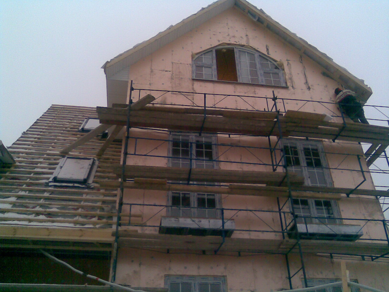

Андрей727272 Опубліковано: 4 березня 2011 Автор Поділитись Опубліковано: 4 березня 2011 К сожалению у меня нет фото моей крыши как говориться "в процессе", но есть фото каркасника, который строился в Киеве, на перекрестке Кудряшева и Механизаторов. Ездил туда смотреть как все выглядит, на этапе принятия решения о своем строительстве. Крыша у меня такая же. Посилання на коментар Поділитися на інших сайтах More sharing options...
