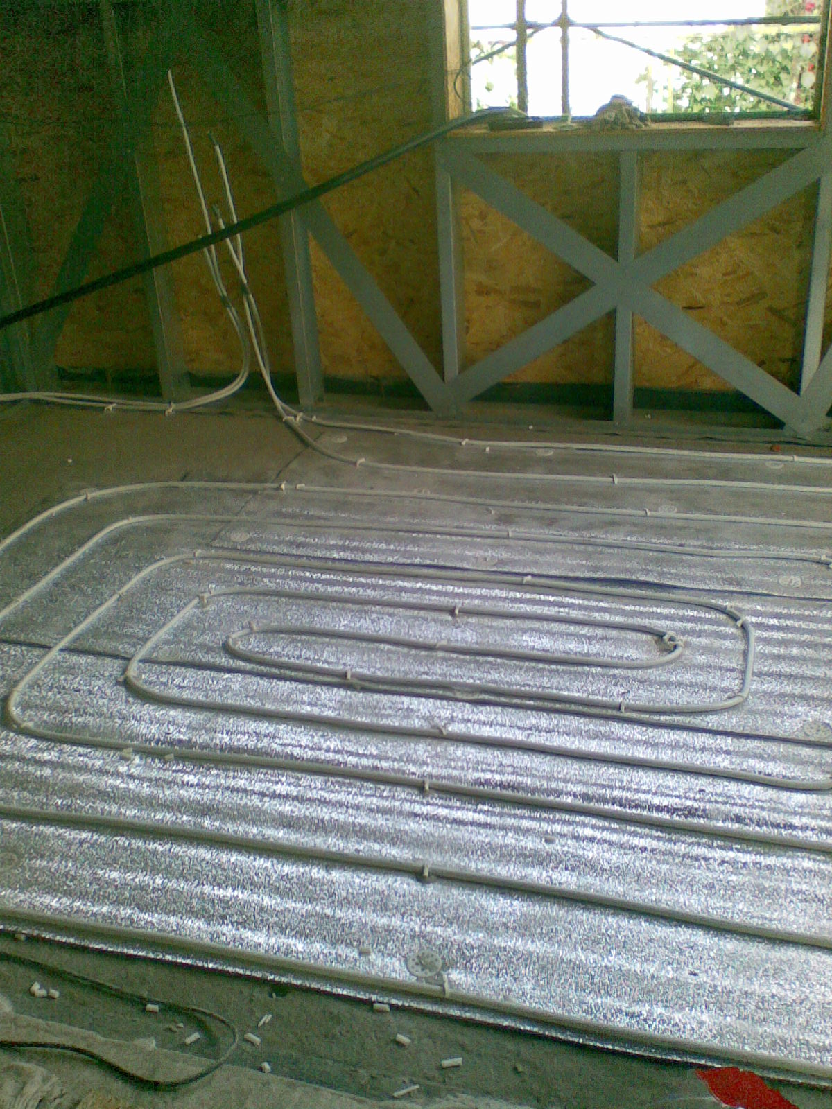

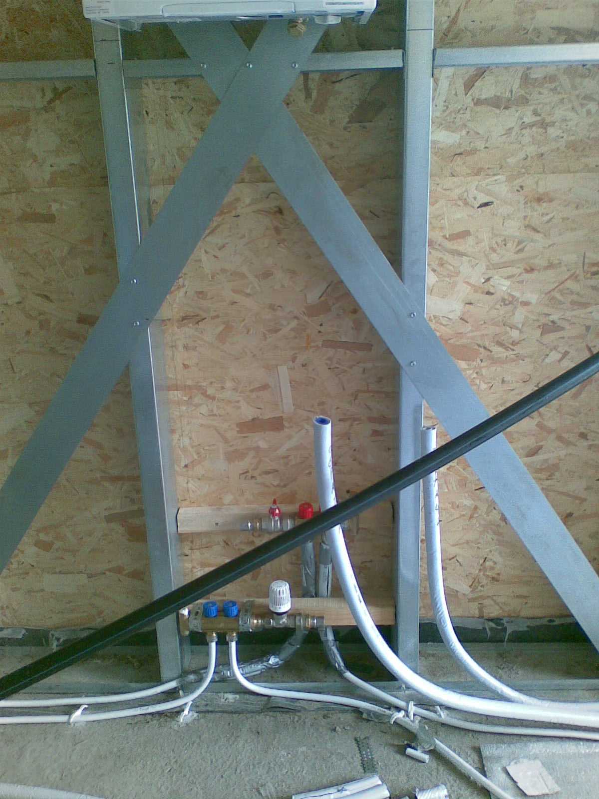

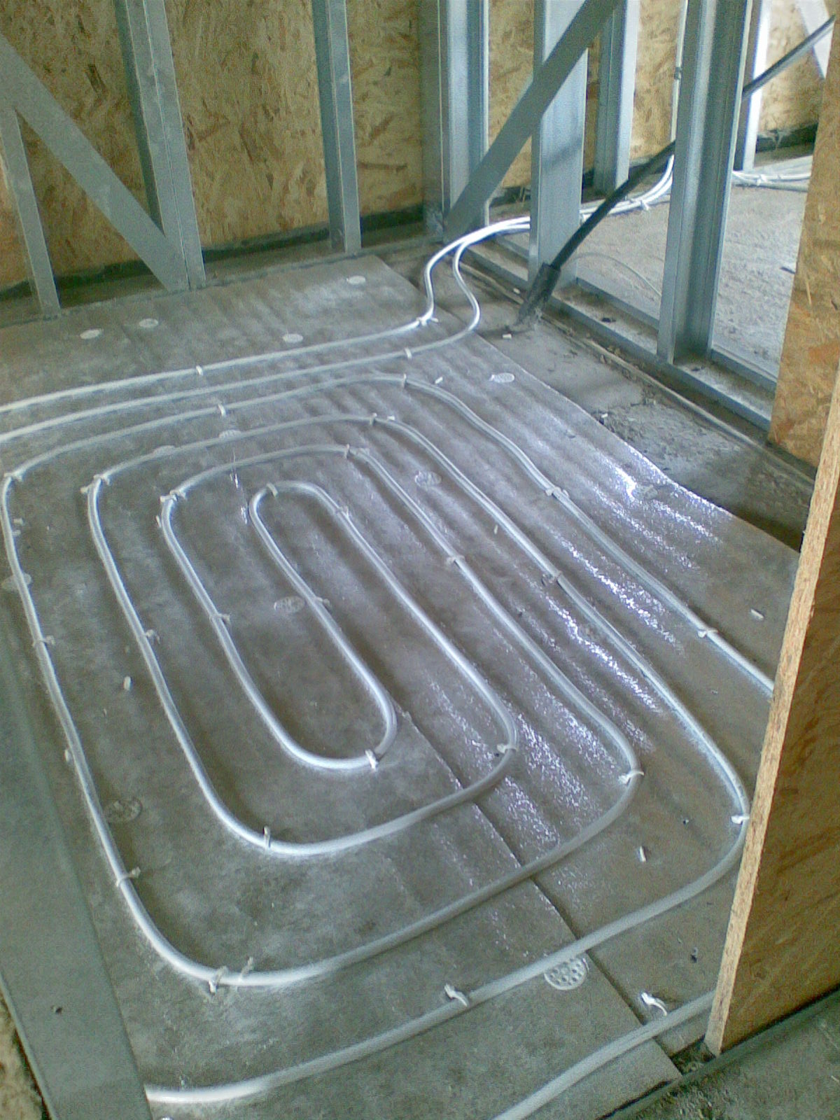

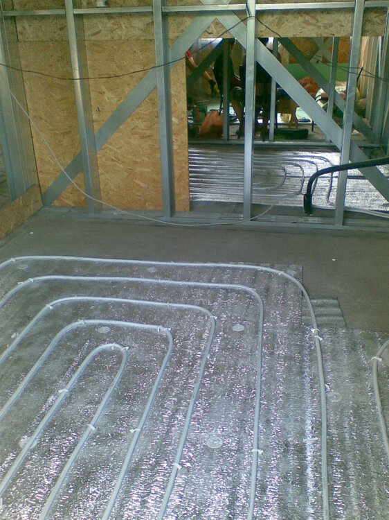

Андрей727272 Опубліковано: 7 грудня 2010 Автор Поділитись Опубліковано: 7 грудня 2010 Отключил 12 м2 теплого пола (4м2 в ванной и 8м2 на кухне), посмотрю теперь на расход газа. Как сказал тепловик, который устанавливал отопление -"за понты (т.е. теплый пол) надо платить". Обещал уменьшение расхода газа после отключения теплого пола - посмотрим. Так же уменьшил температуру в момещении с 22-х до 18 градусов тепла. Посилання на коментар Поділитися на інших сайтах More sharing options...

Телесистемы Опубліковано: 7 грудня 2010 Поділитись Опубліковано: 7 грудня 2010 Отключил 12 м2 теплого пола (4м2 в ванной и 8м2 на кухне), посмотрю теперь на расход газа. Как сказал тепловик, который устанавливал отопление -"за понты (т.е. теплый пол) надо платить". Обещал уменьшение расхода газа после отключения теплого пола гнать таких тепловиков надо сраным веником, ибо увеличенный расход газа может быть лишь от неправильного монтажа ТП 1 Посилання на коментар Поділитися на інших сайтах More sharing options...
Андрей727272 Опубліковано: 7 грудня 2010 Автор Поділитись Опубліковано: 7 грудня 2010 гнать таких тепловиков надо сраным веником, ибо увеличенный расход газа может быть лишь от неправильного монтажа ТП Куда ж уже гнать то, все сделано . Посилання на коментар Поділитися на інших сайтах More sharing options...

Андрей727272 Опубліковано: 23 грудня 2010 Автор Поділитись Опубліковано: 23 грудня 2010 гнать таких тепловиков надо сраным веником, ибо увеличенный расход газа может быть лишь от неправильного монтажа ТП По наблюдениям за расходом газа - отключение ТП никакой экономии не дало. Видимо дело вовсе не в тепловиках и не в потерях через цоколь. По трубам ТП залита чистовая стяжка в 5 см, с демпферной лентой по периметру. Посилання на коментар Поділитися на інших сайтах More sharing options...
