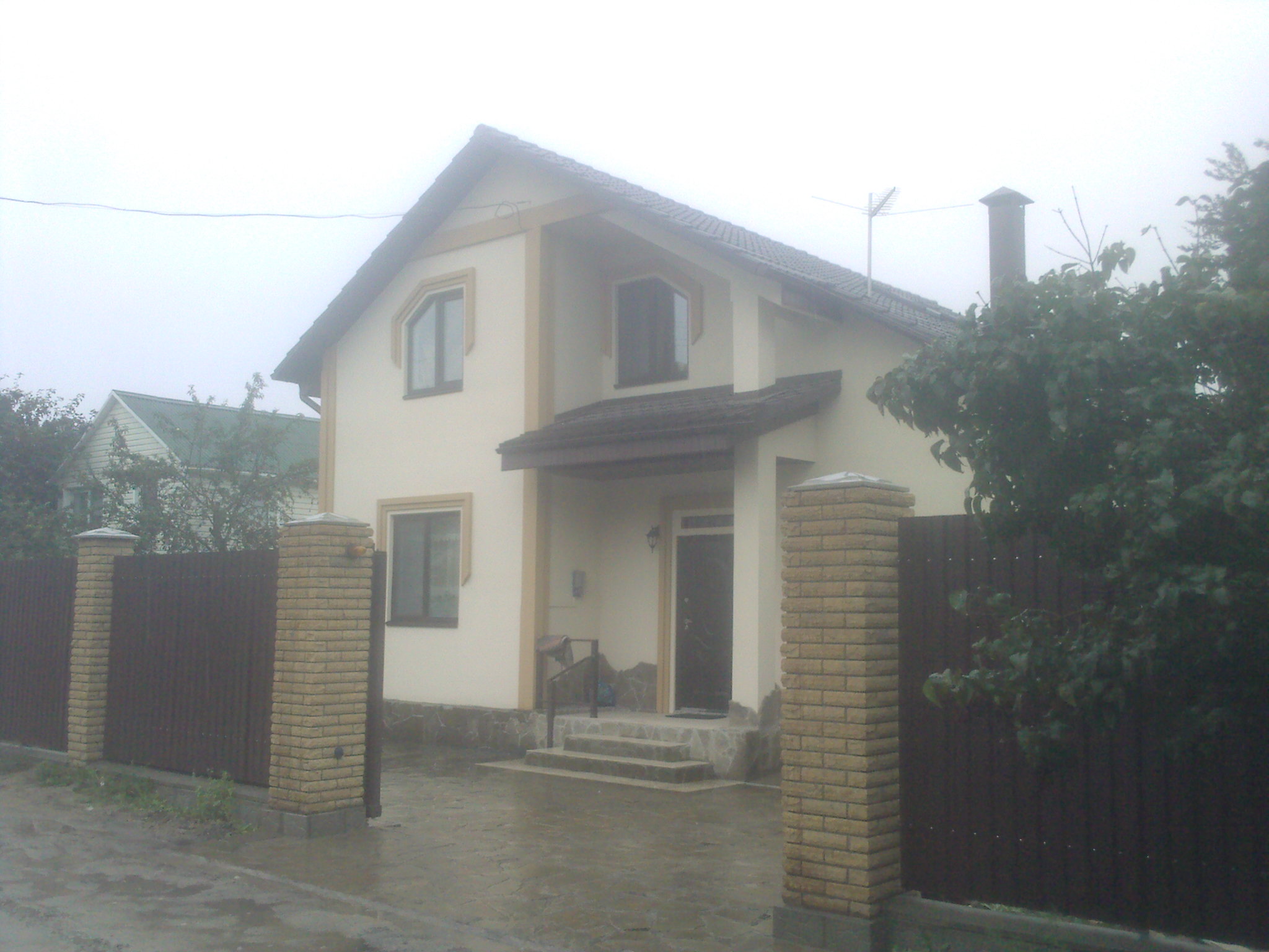

Как обещал в начале ветки - выкладываю, что получилось у меня к этой осени, закончил наружную отделку дома, положи из песчанника дорожки. Вот как все получилось.

Стеновой пирог у моего дома такой, идем от улицы:
1. Структурная краска, грунтовка
2. Штукатурка на стеклосетке
3. Экструдированный полистирол 50 мм (25 + 25 в перевязку пропененный на стыках монтажной пеной)
4. ОСБ 12 мм
5. Базальтовые маты Rockwool стеновой 150 мм
6. Паробарьер
7. Воздушная прослойка 25 мм (возникает при использовании омега профиля, он должен быть заложен в конструктиве обязательно!) В этом пространстве укладывается инжененрия.
8. Гипсокартон Knauf 12 мм
По звукопроводности не помню коэффициент, можно глянуть на сайте роквула. Но могу сказать, в гараже стоит генератор, у нас в кООпЭротиве :) часто отключают свет, так при его работе в доме практически ничего не слышно.
Аналогичная ситуация у соседа, но дом в 1 силикитный кирпич, в итоге сосед вынес генератор в летнюю кухню, в доме не мог спать.
Металла на дом пошло 12500 кг, докупал еще потом кил 500 т.к. немного отступил от проекта и немного подукрепил (страшновато было когда смотрел на один скелет каркаса, но это оказалось лишним :))
