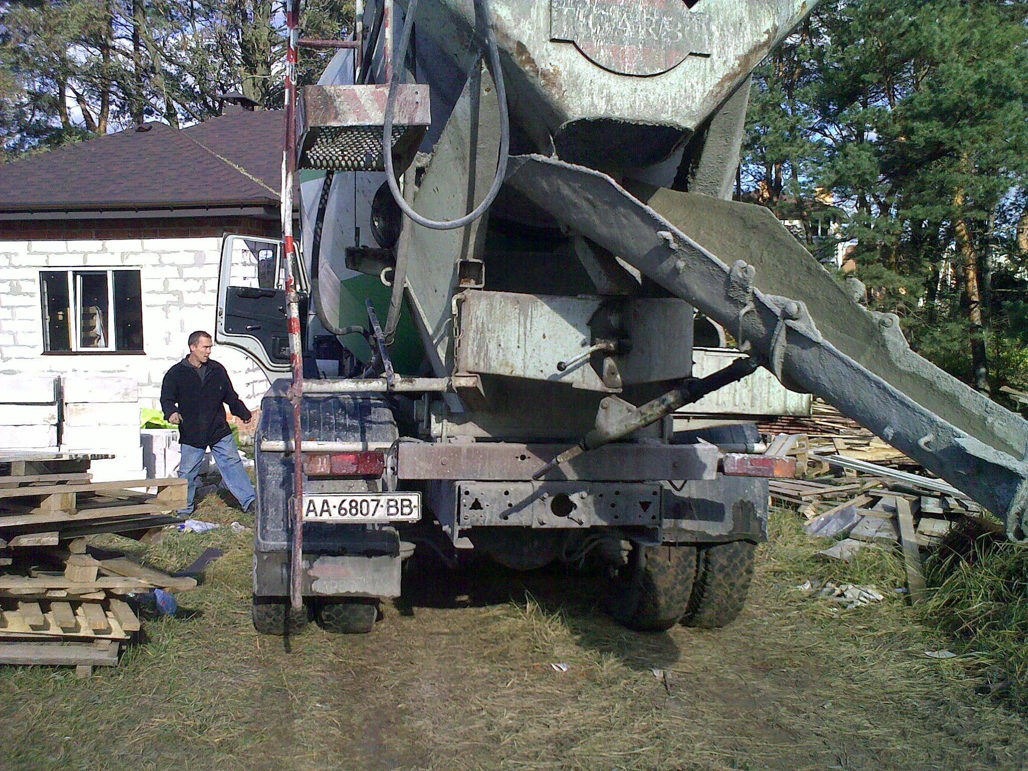

Интересно, из всех кто здесь отписался, какое кол-во проверяло паспорта на бетон по каждому миксеру?
Кто-то обращал внимание на информацию в паспорте?
Какие-либо выводы можно сделать из:
1. Марка бетона
2. Кол-во
3. Время загрузки!!!
4. Номер ав-ля;)
+ Задачка для размышления
На ЖБИ в миксер загрузили 5 куб.м. бетона В25П3 (или другую, не принципиально).
Вопрос, какое кол-во бетона будет принято, при разгрузке миксера? ;)

Не парни, вы не в ту степь пошли. У нас бензин бодяжат и словить почти невозможно, а вы еще пломбу на бетон придумали.
У каждого миксера есть емкость с водой, для промывки как самой емкости бетона после использования так и желобов. Моют даже колеса, потому что если присохнет, то хороший бетон не отодрать.
Емкость от 80л. Я подозреваю что на 11м3 мешалках устанавливают "кастомные" емкости до 1М3 с водой. Подумаешь, лишняя тонна веса.
Ну а льют в случае бодяги прямо в смесь. Надо отметить, что смесь становиться пластичнее, а вот ее прочностные характеристики...:D
В каждом паспорте написано: добавлять в приготовленную смесь воду и прочие добавки КАТЕГОРИЧЕСКИ запрещается.

Вся информация в накладной(Номер автомобиля,пункт назначения,кол-во).Удобоукладываемость указана п.3(17см),на месте укладки определяется на объекте.
Вся информация в накладной...
Все дело в том, что эти два документа ни как не взаимосвязаны. Если бы в документе подтверждающем кач-во бетона было указано время загрузки, то тогда можно бы было предположить, "связать" все документы в один комплект и идентифицировать бетон, через путевой лист (при у словии, что в нем так же было бы указано время загрузки). А так нет.
Ваш документ удостоверяющий кач-ве бетона выписан не на партию, а на день!
Как заказчик может быть уверен, что в приехавшем к нему "миксере" бетон именно той марки и с теми характеристиками, которые он заказывал? Документа на данную партию бетона нет! Как он (заказчиик), вообще может понять, что данный бетон предназначен для него?
Как заказчик может определить промежуток времени между загрузкой бетона в "миксер" и прихода его на объект?
Почуме документ удостоверяющий кач-во бетона и его соотвествие всем требованиям ДСТУ, сам при этом не соответствует этому ДСТУ?

Водитель может получить 4,5 куба, затем "плюхнуть" туда 0,5 куба воды... в итоге 5 ... Или с оператором на РБУ не возможно договориться ;) ?
Или получить бетон более низкой марки, а заказчику продать, как более высокий...
Это только, два примера, с которыми лично мне приходилось сталкиваться (не с данным постащиком).
Подобная схема всячески этому способствует, т.к. складывается впечатление, что лабораторный контроль вообще отсутствует, а производитель не собирается ничего предпринимать (по защите своего имиджа).

Я лично никогда не видел, что бы водитель добавлял воду в бочку и бочка при этом не вращалась...
Описанные Вами ранее и сейчас действия, с одной стороны говорят о том, что Вы сливаете излишек воды, тем самым успеваете "спасти" марку бетона... Но с остатком воды, Вы так же вымываете и цемент ;) ... добавки...
+ не следует забывать, что даже за не значительный интервал времени часть вода вступит в реакицю с цементом... т.е. всю не сольете ;)
Более сложно: читайте на тему цементный камень, гидрация цемента, Химические реакции при твердении цементов и т.д.
не в защиту Артема, а по факту - водила второго миксера ссука пока я ездил по делам начал лить воду.... хорошо мужики вовремя заметили. А бетон нормальный , плохих слов не скажу.
се ля ви
... водила второго миксера ссука пока я ездил по делам начал лить воду....
Повсеместное явление... Если спросить у водилы "Зачем?", скорее всего ответит "Что бы не сгорел" :D
В этом случае необходимо руководствоваться правилом: добавил воды - купил себе бетон

Постараюсь кратко подвести итого своих постов:
1. Документ удостоверяющий кач-во должен быть выписан на конкретную партию (на каждый миксер бетона). Если в паспорте не указан гос. номер ав-ля, то должна отслеживаться четкая связь "бетон-автомобиль" через иные документы (накладная, путевой лист)
2. В документе о кач-ве должно быть указано время загрузки бетонной смеси. Контролируйте интервал времени между загрузкой и получением бетона
3. В документе о кач-ве должны быть указаны все характеристики бетона, в т.ч. и его кол-во. Документ о кач-ве должен отвечать требованиям ДСТУ (ГОСТ), ровно так же, как и сам бетон!
4. Не допускайте добавления в бетон чего-либо (вода, добавки). Если сделаете это Вы - бетон уже Ваш. Если это сделал водитель - бетон его! Если заливаете контрольные образцы, делайте это до добавления в бетон добавок.
5. Приобретайте бетон с доставкой. Т.е. не принимайте материал на заводе (это к вопросу ответственности и переходу права собственности с последующими...).
6. Все документы должны быть оформлены правильно и корректно (к вопросу о Покупатель: нас.пункт)
Отдельно:
7. При возможности, попросите производителя в документе о качестве, указать максимальный интервал времени от момента загрузки до момента приемки, при котором производитель гарантирует кач-во... Делайте отметки о времени в данных документах.
8. Обращайте внимание на погодные условия.
