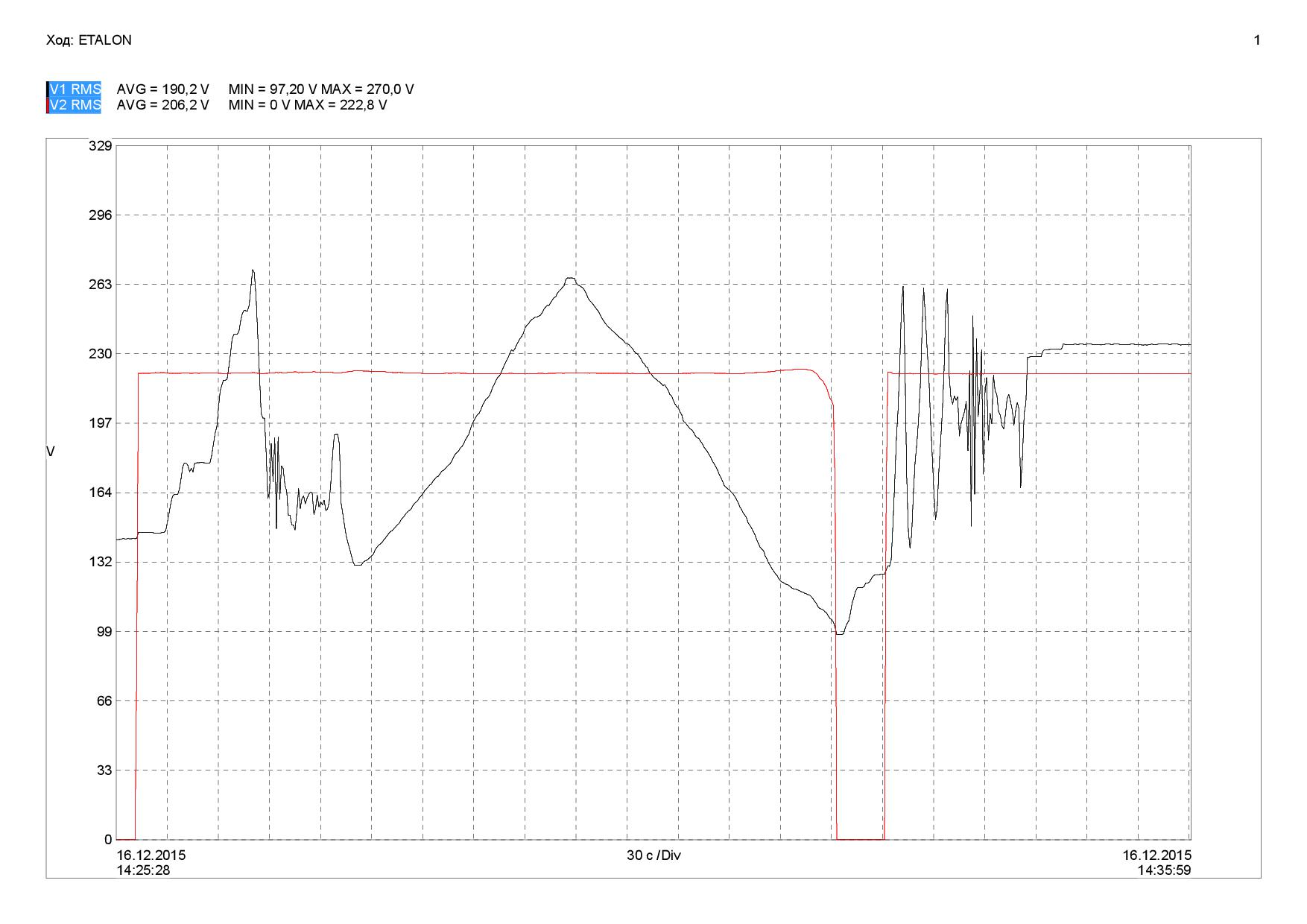

пысы. совсем забыл о графике написать -черный вход стаба, красный - выход. снято 2 мин назад

Это у него такая исправленная синусоида на выходе?
Или я неправильно читаю график.

Я не вижу на графике ничего на подобе синусоиды. Там уровни напряжения на входе и на выходе.

Ну, во-первых, я и не прошу ничего мне давать, во-вторых, я в сообщении исправился, что вопрос снят, хотя там и есть нечто, напоминающее синусоиду.

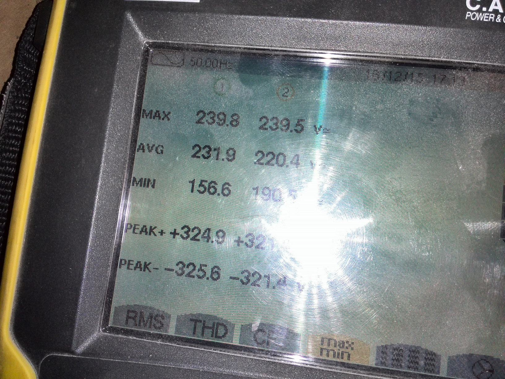

Так, первоначально поганял под сваркой, компрессором, щас переварю и кое что выложу.
ну, грусно, фото с телефона не вышло, вспышка помешала

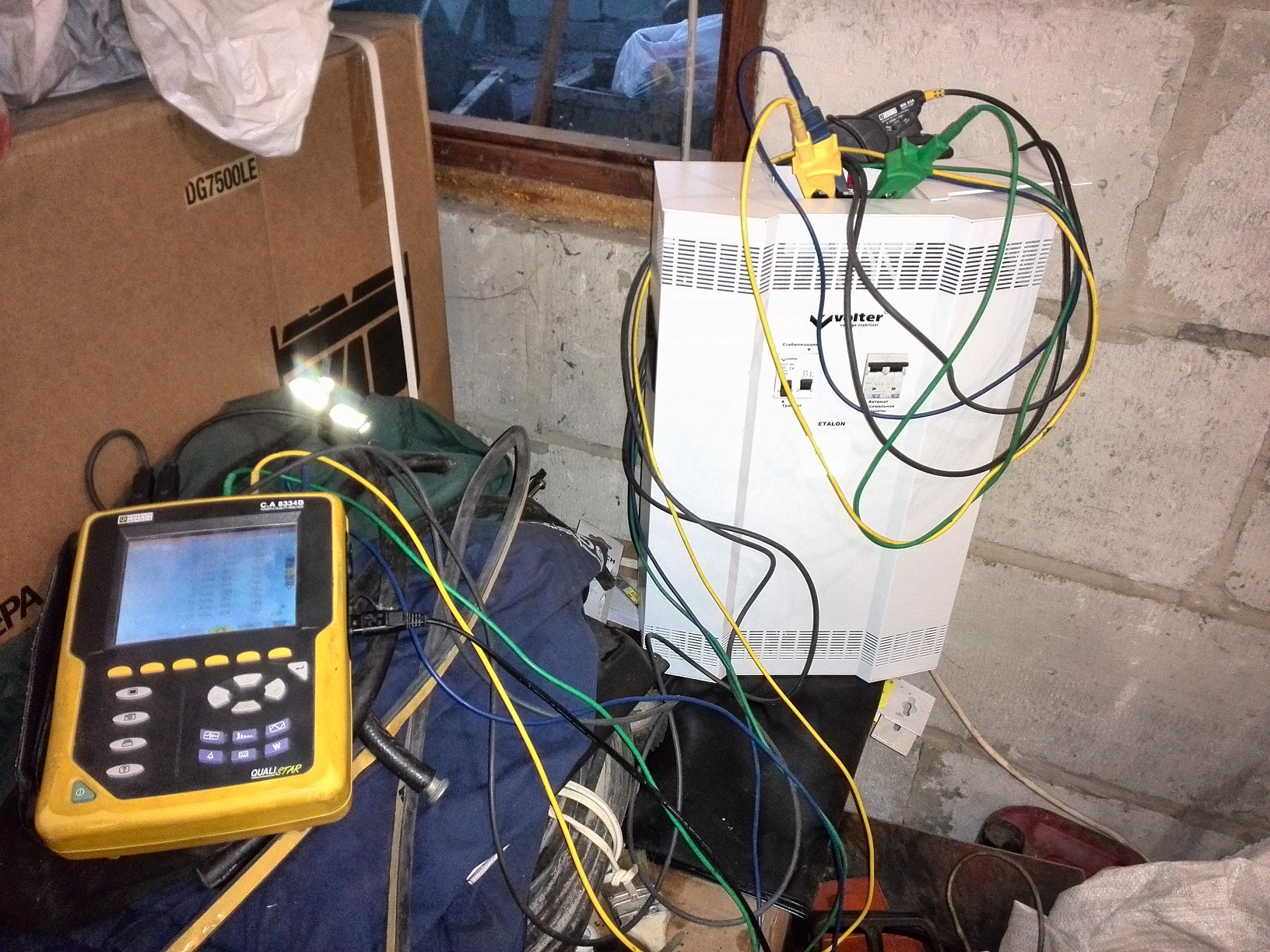

Вот так выглядит подопытный:
А вот с фото экрана приборчика не вышло, единственное что можно показать:
Но и так на нем видно напруги, те что по 1му входу это вход стаба, по 2му это выход.
Там зафиксировано то что было по максимуму и по минимуму. Включалась сварка двух типов, инвертор и полуавтомат, и компрессор.
По выходу видно провал до 190В, за него не нужно цепляться, там длительность была с пол периода, Скачек напруги имеет ту же длительность что и провал, значит немного местами пропускает, но уж извините, не онлайн же.
Визуально морганий при сварке не видел, но там свет энергосберегайки, может по этому, да и сварочник инвертор. А вот компрессор стартует тяжело, но тоже особых провалов, длительных нет.
Это первоначально, завтра сниму прибор посмотрю чего еще намеряет, а может и трансформаторный сварочник выйдет втулить.
