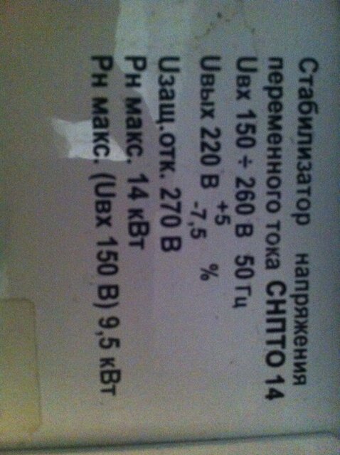

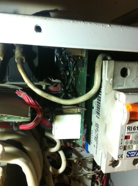

11 лет отработал вот такой вот СНТПО-14 и вот после ремонта поставил, сутки поработал, вернулся с работы а в гараже вонь конкретная, "электрическая".
Вскрыл боковую стенку - выгорела платка, кот. возле автомата включения (между клеммами подключения и автоматом, если точнее).
Пока включил на транзит, темно, утром отключу, включу напрямую, а стаб надо в ремонт.
Понимаю, что "диагноз по фото"..., но все же может кто подскает, что могло вылететь, причины возможные и где можно отремонтировать в Киеве?
Это плата максимальной защиты. Видно устала она. Вообще ей попадает если на входе высокое напряжение. А так может просто время о себе дало знать. Может не отработал расцепитель, ну, одним словом нужно смотреть очаг.
Можете ко мне привезти. Сделаем.
