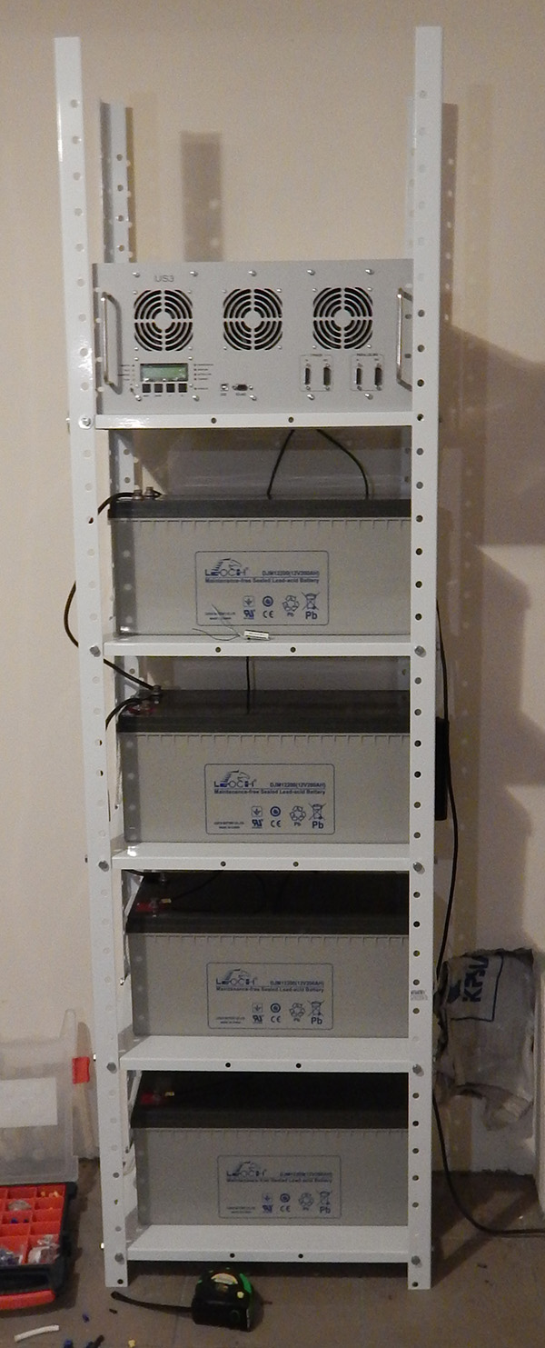

Что касается аккумулятора - насчитал нагрузок на 2,5 киловатта, то есть две батареи по 200 А-ч продержат полтора часа.
Если ставить взрослую систему с запасом на будущее, тогда инвертор US3 и четыре АКБ по 200 А-ч - нагрузка 3 кВт, в пике до 9 кВт, продержит котлы больше трёх часов.

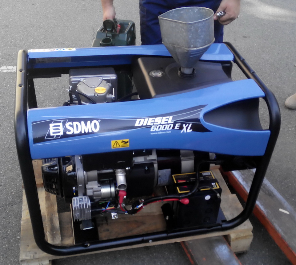

Плюс генератор с автоматикой и пару бочек солярки - и месяц автономии обеспечен.
Такой бесперебойник с батареями обойдётся в $3500, пятикиловаттный европейский дизель с автоматикой (SDMO Diesel 6000 + Verso 50) - 4000 евро. Расход топлива при полной нагрузке - 1,2 л/час
