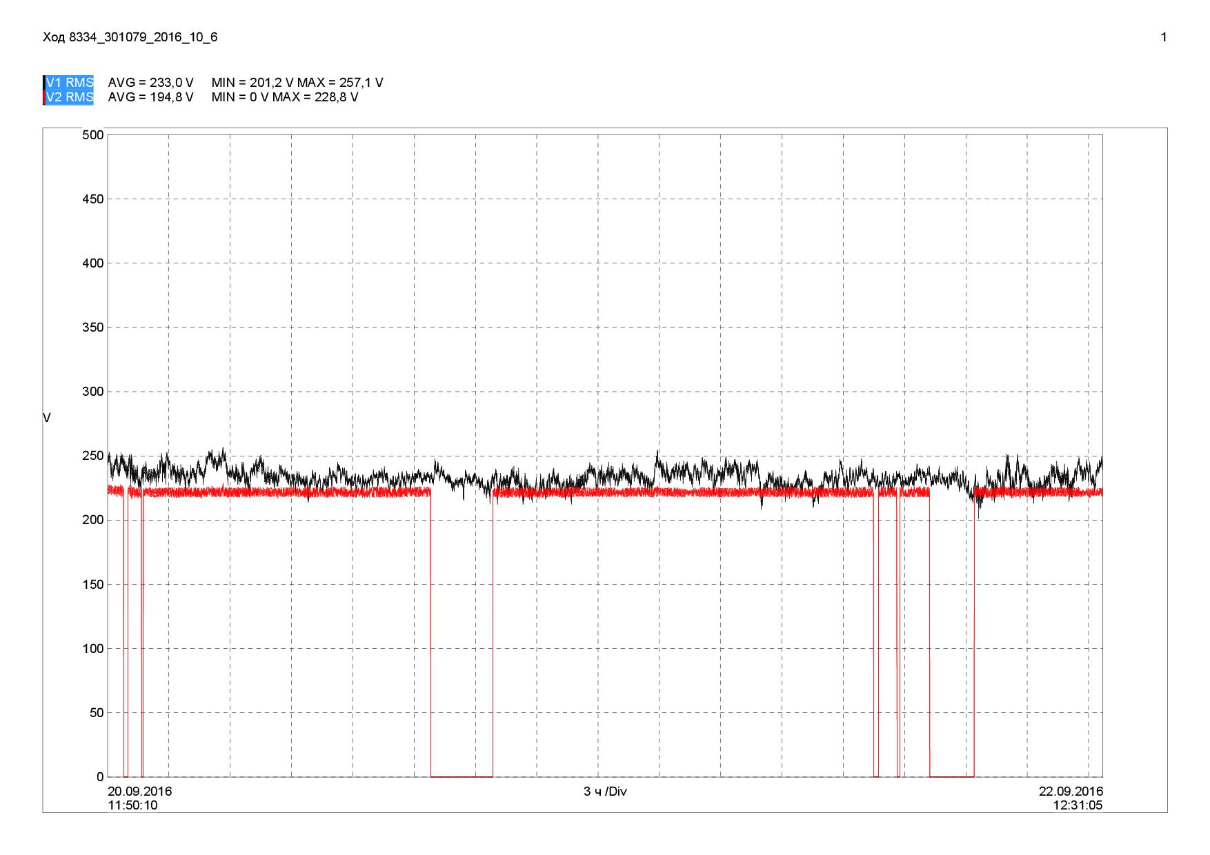

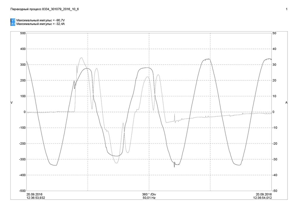

Во-вторых. Как быть вообще. Эта трабла повторяется 2-3 раза в день, примерно в одно и тоже время (утром и вечером). Вот это видео записал около 6 утра, пока встал, пока включил телефон, пока его навел - записал только хвостик щелканья.
Непонятно это "дефект" локальной сети (дачный кооператив) или это приходит из-вне. Насколько сильно такой дефект влияет на долговечность стабилизатора?
Ставить новый Обериг или искать что то другое, например с батарей?
интересное поведение.
а вольтметра нет? чтобы посмотреть что там в сети при этом.
такая штука может быть если гистерезис переключения ступеней исчез, ну или в сети должны быть приличные колебания

Такое может прилично повлиять на надёжность релейного стабилизатора, и не сильно — на надёжность тиристорного. Если скачок напряжения, который к этому приводит, небольшой по величине, а просто быстрый — иногда можно и отстроиться, сместив пороги в стабилизаторе, и не будет перескакивать со ступени на ступень. Так же, возможен, в принципе, и дефект стабилизатора — если нет «гистерезиса» между «переходом на ступень вверх» и «переходом на ступень вниз» — то будет щелкать на границе между «вверх» и «вниз», правда, иногда тоже можно подстроить.
Да эти скачки очень быстры и ритмичны, и последнее время - каждый день, как по расписанию. Ранее стабилизатор не вызывал у меня подозрений, а сейчас он легко загоняется в "красную лампочку" - это когда они типа перегревается, т.е. я так понимаю не работает.
И уже несколько раз на котел проходила ошитка/ зависание.

Вечером когда такое было - на обычных лампах накаливания - видел эффект мигания, т.е. проблема как таковая есть где -то снаружи. И странный регламент - примерно в одно и то же время утром и вечером, такое ощущение что чтото мегамощное запускают (допустим бывают скачки от сварки - но там нет системности колебаний- так как сварщик по разному дугу зажигает) - а тут как автоматика! И засечь тяжело - длиться от 15 сек до минуты.
Ну вообщем пока причины тяжело понять...хотя недалеко есть свиноферма, они иногда просаживают сеть....может какое то новое оборудование смонтировали...вообщем пока только догадки.

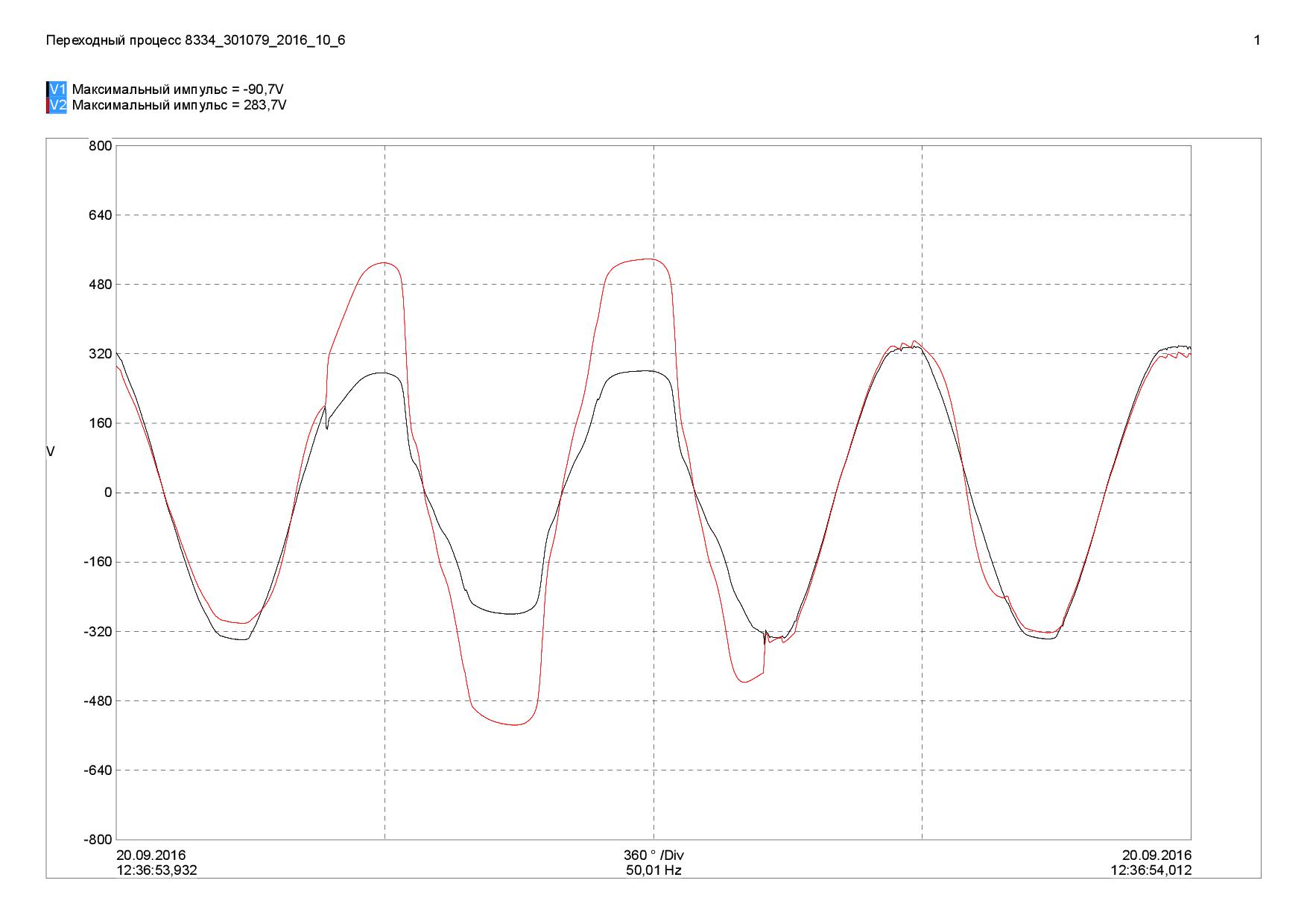

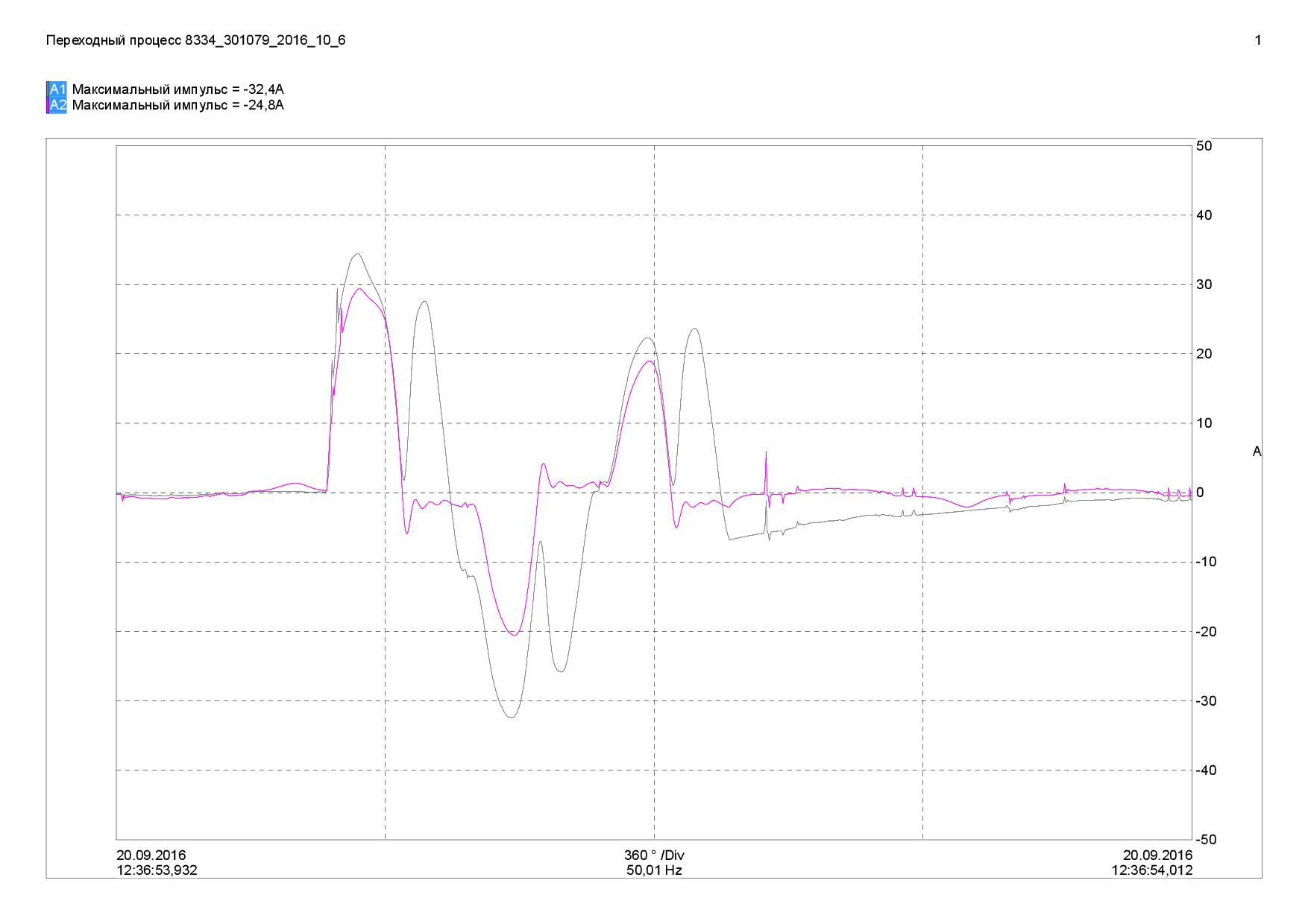

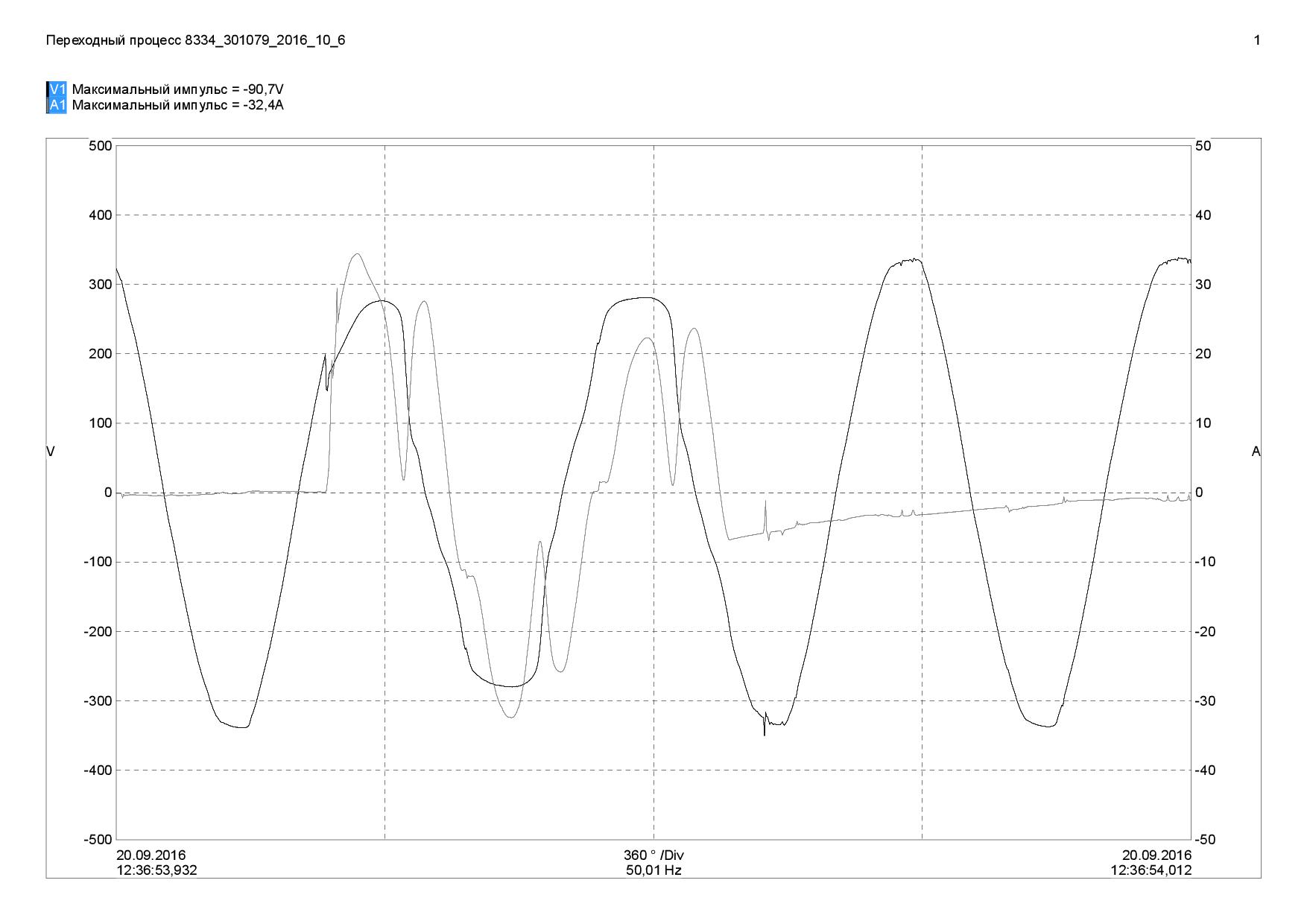

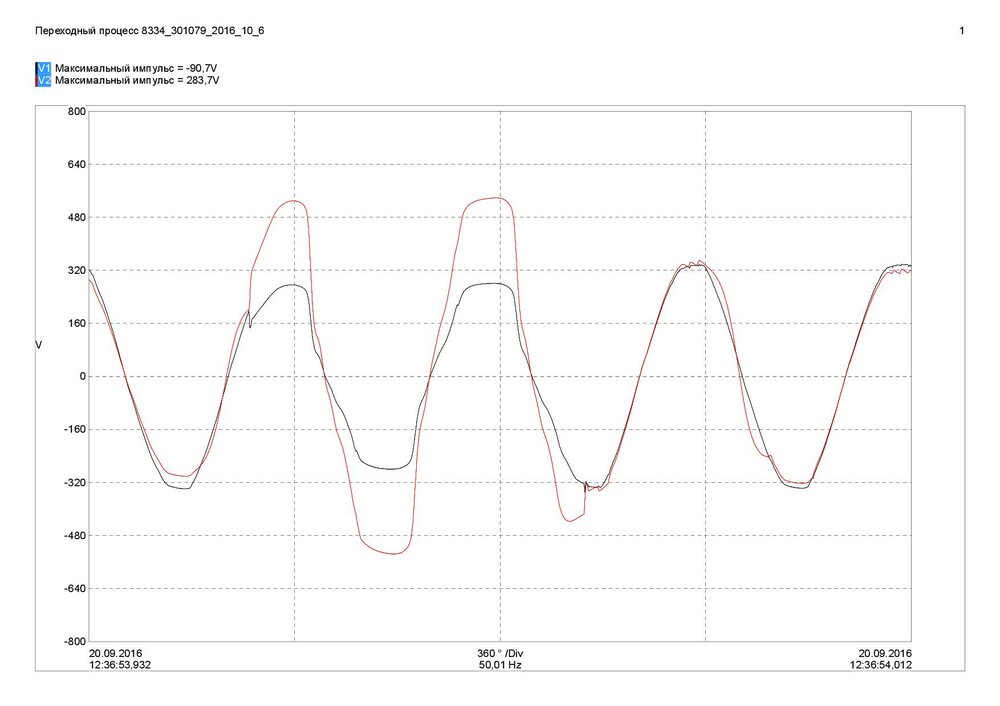

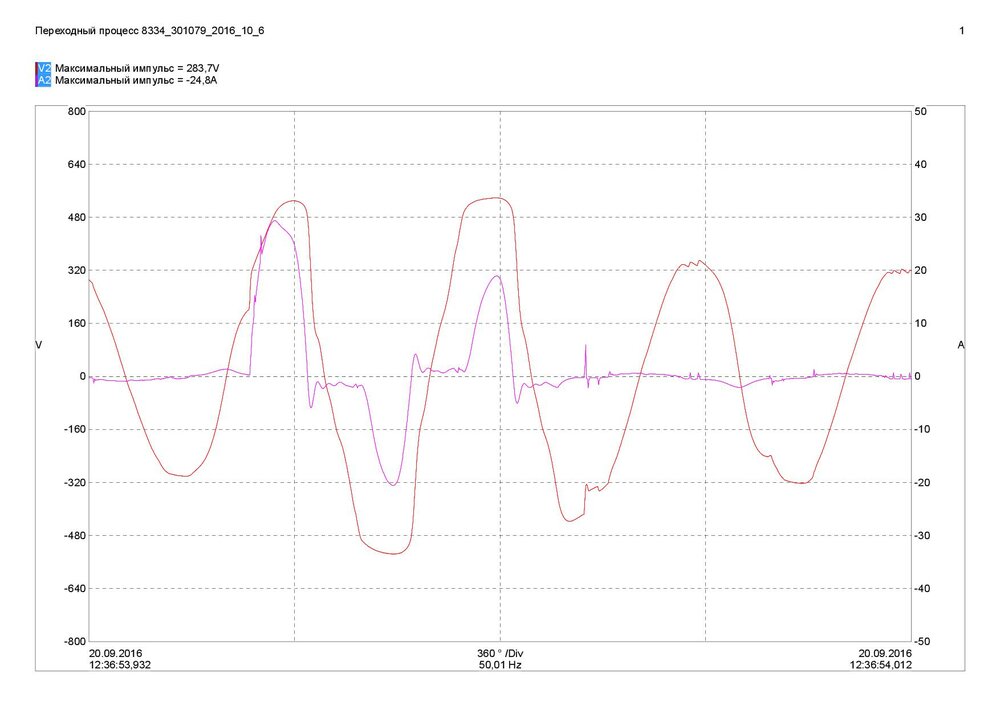

Как то обещал пойманный глюк на стабе выложить. Так вот он:
Вход и выход по току:
Вход напруга + ток
Вход и выход по напруге
Выход напруга + ток
*черный вход, красный выход
Выбросы и провалы:
алармы.pdf
и работа стаба в целом:
ИМХО. глюк проца стаба, переключает на нижнюю ступень повышая напругу на выходе, далее иногда успевает сработать защита по выходу и он вырубается, а иногда и не успевает, придя в себя переключает на нужную ступень.
А вот отчего глюки не понятно. Особых нагрузок нет. Думаю что есть или повреждение изоляции гдето в кабеле, а может где что в нагрузках шумит помехой.
