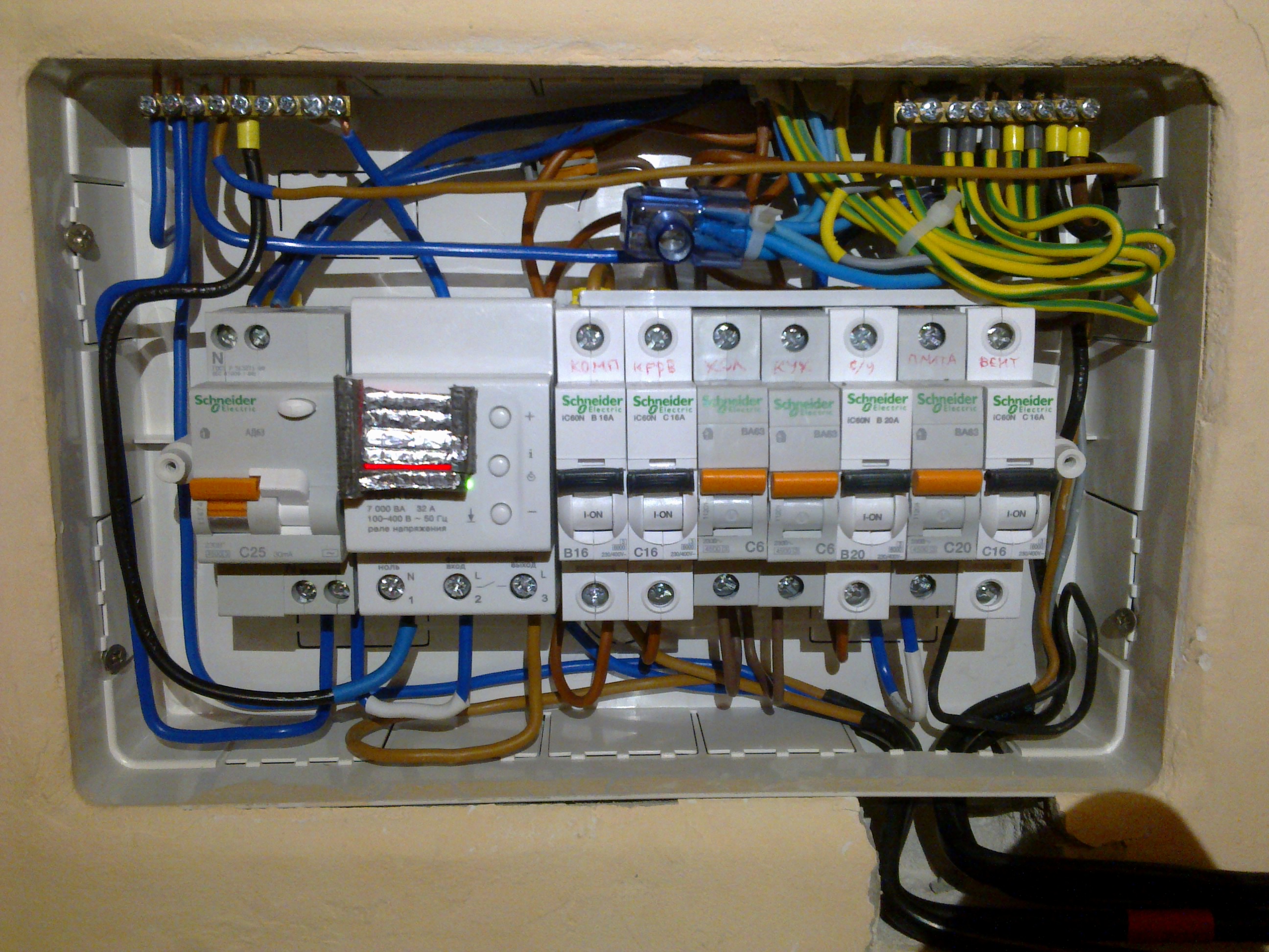

profeMaster Опубліковано: 11 лютого 2017 Поділитись Опубліковано: 11 лютого 2017 около 3-х месяцев наблюдал за своей связкой стабилизатор напряжения Вольтер 7ш + реле напряжения Зубр D32 за ним. По факту, раз-два в неделю Зубр отсекал питание квартиры из-за повышенного напряжения (240+ В). Отключался ли стабилизатор (при 300+ В), заметить не успел. так как мне неизвестно, насколько чистая синусоида получается в момент переключения ступеней стабилизатора, допускаю, что реле могло неверно замерять напряжение. Поэтому, а также для защиты самого стабилизатора как недешевого оборудования, и сокращения паузы перед возобновлением питания, вынес реле перед стабом (на реле поставил диапазон 190-270В) и планирую включить холодильник через отдельный розеточный Зубр (еще не купил). это позволит проверить, есть ли скачки 300+ В, которые стаб пропускает, или это Зубр после Вольтера чудил. пониженное напряжение еще до покупки стаба с ухода с временного света перестало быть, но пугает ситуация, что, например, при 160В стаб поднимет напряжение до 220 В, а при возврате к нормальному, выдаст 280 В в течении своих 20 мс. Посилання на коментар Поділитися на інших сайтах More sharing options...
MaksymS Опубліковано: 11 лютого 2017 Поділитись Опубліковано: 11 лютого 2017 из-за повышенного напряжения (240+ В По стандарту допустимое 253 В. А 240+ это вообще очень даже норма. а при возврате к нормальному, выдаст 280 В в течении своих 20 мс. Ознакомтесь с графиком ITIC CBEMA. До 0,3 с допускается напряжение 276 В. До 1 мс - 460 В. И т.д. И эти перенапряжения техника должна выдерживать без каких-либо последствий. 1 Посилання на коментар Поділитися на інших сайтах More sharing options...
profeMaster Опубліковано: 11 лютого 2017 Поділитись Опубліковано: 11 лютого 2017 По стандарту допустимое 253 В. А 240+ это вообще очень даже норма.вы не поняли. Это выход за заявленный предел стабилизации (+7,5% + несколько вольт на разницу показаний. Фактически срабатывало на 250+ В) Ознакомтесь с графиком ITIC CBEMA. До 0,3 с допускается напряжение 276 В. До 1 мс - 460 В. И т.д. И эти перенапряжения техника должна выдерживать без каких-либо последствий.это хорошо. Но если перенапряжения возникают из-за стаба, то это плохо. 1 Посилання на коментар Поділитися на інших сайтах More sharing options...
dneprstab Опубліковано: 12 лютого 2017 Поділитись Опубліковано: 12 лютого 2017 По факту, раз-два в неделю Зубр отсекал питание квартиры из-за повышенного напряжения вынес реле перед стабом планирую включить холодильник через отдельный розеточный Зубр Похоже на культ реле Зубр , с этим надо чтото делать ... Где то я уже говорил - у вас средство измерения деревянная палка обструганая топором и померяная по росту а вы пытаетесь микрометр поверить. Метрология - 1-й курс РФФ ДГУ , Валерий Прокофьевич Бондаренко спасибо дорогой , через 25 лет твой предмет пригодился :D:D:D 1 Посилання на коментар Поділитися на інших сайтах More sharing options...
MaksymS Опубліковано: 12 лютого 2017 Поділитись Опубліковано: 12 лютого 2017 Похоже на культ реле Зубр , с этим надо чтото делать ... Отчего же? Зачем насиловать компрессор, чтобы он перегружался несколько минут, если проще дать ему задержку перед повторным включением? И у меня один компрессор уже заклинило от передергивания сети. Зубра, увы, тогда еще не было. Замена компрессора обошлась в несколько раз дороже Зубра . 1 Посилання на коментар Поділитися на інших сайтах More sharing options...
