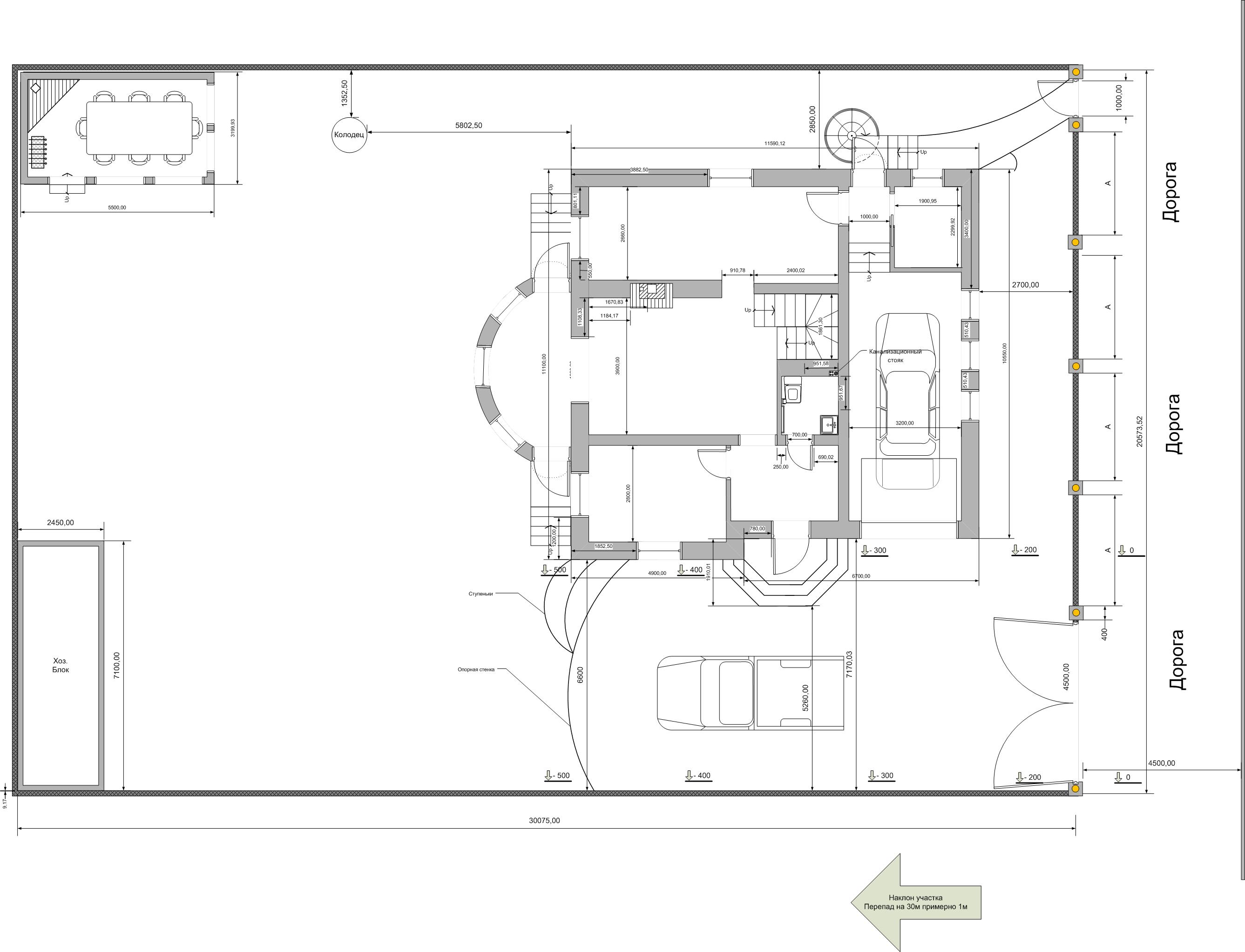

Tavruxa Опубліковано: 21 січня 2010 Автор Поділитись Опубліковано: 21 січня 2010 Вот нашел один из промежуточных планов, с размерами нужного места.., выход трубы помнишь где? (под окном, слева от крыльца - угол 45 влево, глубина - 50-60см) Посилання на коментар Поділитися на інших сайтах More sharing options...
Korni Опубліковано: 21 січня 2010 Поділитись Опубліковано: 21 січня 2010 Вот нашел один из промежуточных планов, с размерами нужного места.. Ага, спасибо. На выходных порисую. Напомни в личку кол-во проживающих. Посилання на коментар Поділитися на інших сайтах More sharing options...

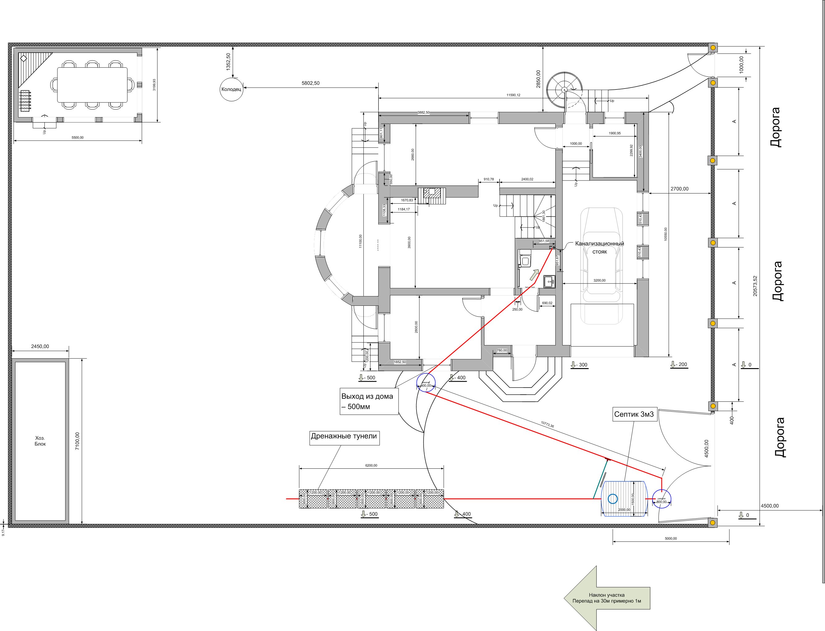

Tavruxa Опубліковано: 5 лютого 2010 Автор Поділитись Опубліковано: 5 лютого 2010 (змінено) Господа канализационщики, и просто товарищи по цеху! Оцените схемку расположения оборудования совместного исполнения.. прошу высказаться с конструктивной критикой. Попробую немного обосновать со своей стороны, почему так а не иначе: 1.Выход трубы под углом 45, по отношению к стене дома, на глубине примерно 50-60см предполагаемого уровня парковочной зоны, так как изначально септик и дренаж планировалось делать не под парковочной зоной, а в зоне газончика и цветочков (ниже зоны парковки). Он уже сделан и передалать возможности нет, поэтому пляшем от того что имеется. 2. На выходе из дома ставим колодец в нем делаем плавный пворот и ревизию, что бы иметь возможность прочистки трубы на повороте (также ревизия стоит в СУ на первом этаже, там где труба переходит в вертикальное положение) 3. разместить септик планируется поближе к дороге, так как ввернуть на парковку даже ЗИЛу после постановки забора боюсь будет нереально, да и не очень хочется видеть подобный транспорт на плиточке как то не очень хочется. поэтому стараемся подобвинуться ближе к дороге, но все размещаем на своей територии. 4. перед входом в септик савим еще один колодец, в нем поворот и ревизия. 5. Сепитик на 3м3, предполагается 6 ППЖ. За основу берем вот этот набор, лишнее уберем, нужное добавим: Очистка до 6 человек (0,9 м3/сут.) 1. Септик предварительной очистки 3м3 1шт. 9594 2. Надставка на септик 2шт. 984 3. Распределительный колодец 1шт. 492 4. Инспекционная камера 2шт. 492 5. Грибок вентиляционный 3шт. 197 6. Пузолан (фильтр) 1меш. 328 7. Биоактиватор 720гр. 1шт. 275 ЦЕНА КОМПЛЕКТА*: 12362 грн. 6. Оставляем место для установки системы САД (на перспективу) 7. Дренаж планируется реализовать на базе "Дренажных тунелей" , ввиду того что територии всего 6,5 соток, а если убрать строения, то земельки остается 3 сотки. Под них сделаем подушку из щебня, вспомним все правила устройства дренажа, и будем рыть яму.. Если что Забыл Korni, добавит. Прошу отозваться знающих и понимающих, в правильном ли направлении путь держим? может где соломки подстелить требуется? Спасибо... Змінено 5 лютого 2010 користувачем Tavruxa Посилання на коментар Поділитися на інших сайтах More sharing options...
Chiara Опубліковано: 5 лютого 2010 Поділитись Опубліковано: 5 лютого 2010 Таврюха, а цыфры по позициям - это артикулы?8-) Посилання на коментар Поділитися на інших сайтах More sharing options...
Tavruxa Опубліковано: 5 лютого 2010 Автор Поділитись Опубліковано: 5 лютого 2010 Таврюха, а цыфры по позициям - это артикулы?8-) поправил, там что то лиший знак в конце нарисовался. 1 Посилання на коментар Поділитися на інших сайтах More sharing options...
Korni Опубліковано: 5 лютого 2010 Поділитись Опубліковано: 5 лютого 2010 Таврюха, а цыфры по позициям - это артикулы?8-) Это цены. Пока розничные, без скидки.... Ещё надо трубы канализационные (рыжие) посчитать... Посилання на коментар Поділитися на інших сайтах More sharing options...
Chiara Опубліковано: 5 лютого 2010 Поділитись Опубліковано: 5 лютого 2010 Это цены. Пока розничные, без скидки.... Ещё надо трубы канализационные (рыжие) посчитать... та я уж на автомате посчитала - не сошлось - поэтому и пересспросила. Так, как Таврюха поправил - мне больше нравится. Зашла по ссылке на фильр тоннели - мне не понравилась цена - честно скажу и не поняла преимуществ - поговорим об этом за Маргаритой? Посилання на коментар Поділитися на інших сайтах More sharing options...
Tavruxa Опубліковано: 5 лютого 2010 Автор Поділитись Опубліковано: 5 лютого 2010 Это цены. Пока розничные, без скидки.... Ещё надо трубы канализационные (рыжие) посчитать... Давай сложим полную спецификацию, того что понадобится...в зависимости от ИТОГО, пойду выбирать размер копилки для сбора средств.. Посилання на коментар Поділитися на інших сайтах More sharing options...
Korni Опубліковано: 5 лютого 2010 Поділитись Опубліковано: 5 лютого 2010 .....Зашла по ссылке на фильр тоннели - мне не понравилась цена - честно скажу и не поняла преимуществ - поговорим об этом за Маргаритой? Поговорим, конечно. Но, лучше, я ещё и тут отвечу. По нормативам, для дренажа, необходимо 12 п.м. трубы дренажной. На ОДНОГО человека. Трубы укладывают параллельно, с дистанцией 1,5м. Представляешь, какую площадь занимает дренажное поле?! Сверху можно только травку. А так - этот тоннель размером 0,8*1,2м заменяет этих 12 п.м. трубы. Вот и всё Грунты, конечно, должны позволять это сделать...В идеале - песок Одна из важных функций дренажа - доочистка, Там бактерии аэробные поселяются. Соответственно, и глубина должна быть подобрана - шоб бактерии жить могли Если ставить САД (вторая бочка с "пузырьками): то дренажные трубы (или тоннели) осуществляют ТОЛЬКО функцию дренирования жидкости. Давай сложим полную спецификацию, того что понадобится...в зависимости от ИТОГО, пойду выбирать размер копилки для сбора средств.. Корреляция не существенна . Серьёзно, трубы ДО бочки, относительно её стоимости, не дорогие... На доставке из нового Эпицентра - тебе вообще экономия сплошная :D Посилання на коментар Поділитися на інших сайтах More sharing options...

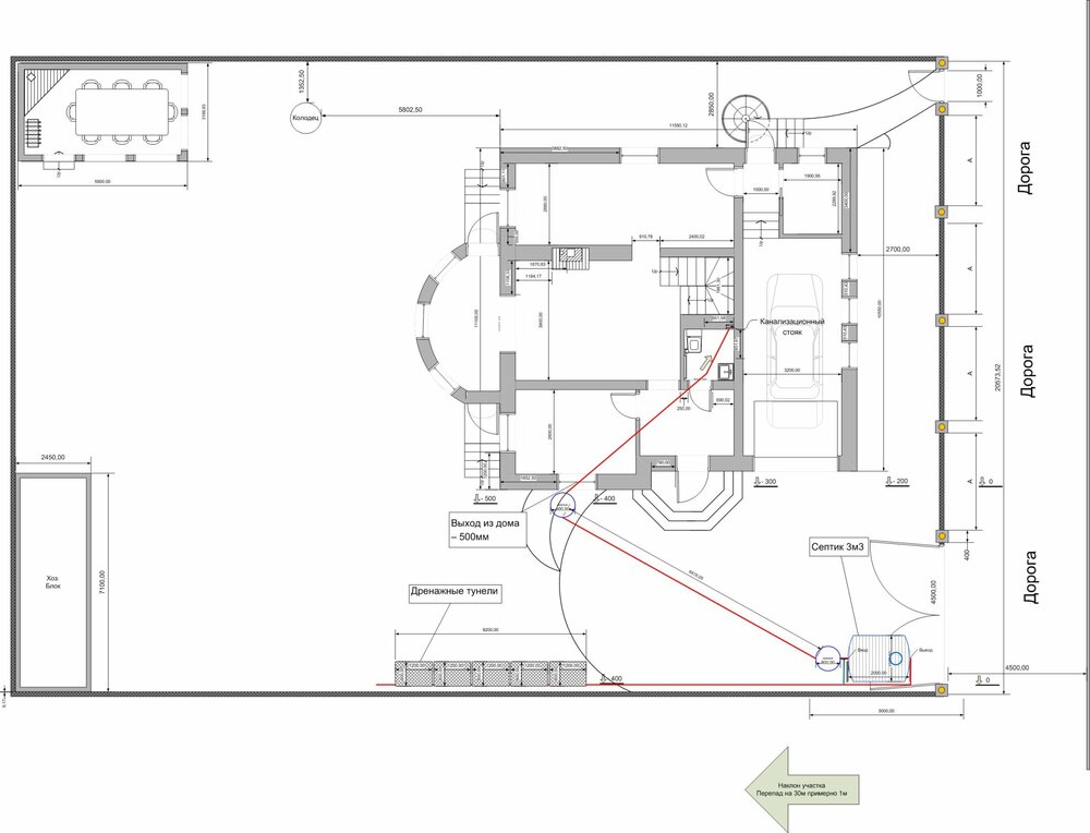

Tavruxa Опубліковано: 10 лютого 2010 Автор Поділитись Опубліковано: 10 лютого 2010 Да собственно ничего страшного, в споре рождается истина...а то что в моей ветке, так всегда пожалуйста...;) размеры вот тут на чертеже Саша указал: www.stroimdom.com.ua/forum/attachment.php?attachmentid=40360&d=1265381340 Парковочную площадку планирую бетонировать, что бы тем самым сделать перекрытие септика (он тоже под зоной въезда).., Саша сказал что все будет ок.. а насчет ремонта, то че там ремонтировать то? Пластик в земле не разлогается, следственно на наш век должно хватить, если сам его не раздавишь каким нибудь грузовиком. В моей схеме меня смущают вынужденые повороты (для того что бы вынести септик ближе к дороге), даже несмотря на то что они будут с ревизиями и в колодцах, тоесть будет плавный поворот по периметру кольца с понижением уровня..., но все равно как то неспокойно... Что думаете по этому поводу...по ссылке выше есть маршрут трубы от стояка в доме к септику.. Посилання на коментар Поділитися на інших сайтах More sharing options...

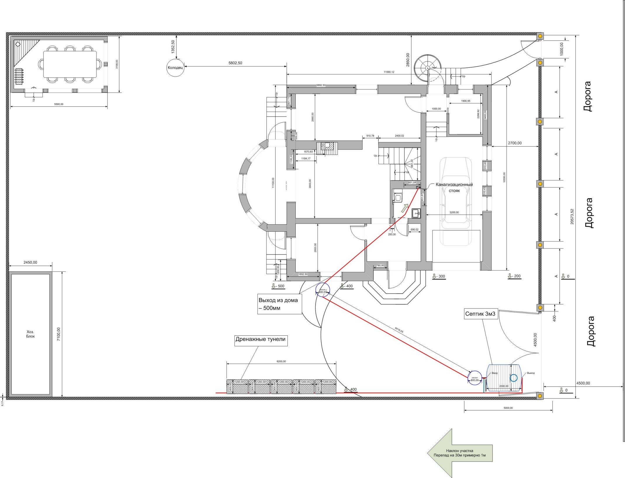

Tavruxa Опубліковано: 10 лютого 2010 Автор Поділитись Опубліковано: 10 лютого 2010 Саша, а если рассмотреть вот такой вариант установки? (я развернул септик на 180) Аргументы: 1.Избавляемся от разворота грязных вод на 180 (можно рассмотреть исключение ревизионного колодца перед септиком) 2.Есть возможность еще ближе задвинуть септик к воротам 3.Получаем разворот трубы на выходе из септика, но мне кажется что там выходит осветленная жидкость без взвесей, и ей будет легче пройти поворот, без опасности создать пробку. Твое мнение? Посилання на коментар Поділитися на інших сайтах More sharing options...
Chiara Опубліковано: 10 лютого 2010 Поділитись Опубліковано: 10 лютого 2010 размеры вот тут на чертеже Саша указал: www.stroimdom.com.ua/forum/attachment.php?attachmentid=40360&d=1265381340 а высота? у меня получается из дома - прямиком в септик, без поворотов, НО вот дренажные поля придется делать с разворотом в 180 градусов, оооо Не отдам я я южную сторону под дренажные поля! Может дренажные поля (тоннели) выведу втихаря за забор, они сравнительно узкие , посмотрела на Ваш чертеж 800мм - аккурат между забором и дорогой встанут, просто нужно будет брать более прочный и дорогой вариант Посилання на коментар Поділитися на інших сайтах More sharing options...
