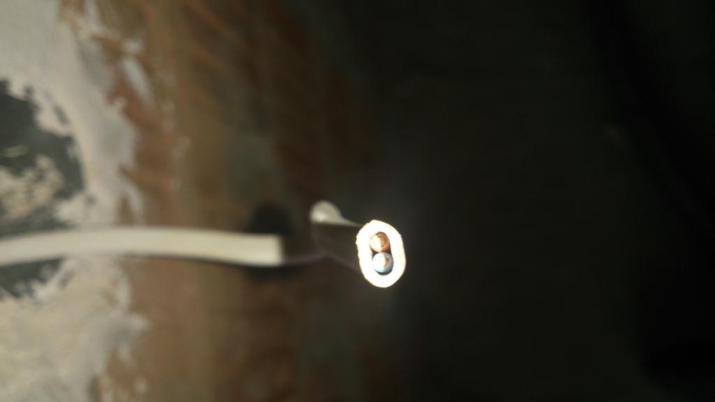

Провод 2,5 квадрата,
если застройщик экономил( или чей то тиктак был учтен ), то там в лучшем случае 1,5 , а если еще и меди - то хорошо
Я сам видел что там провод 2,5, только заказал дополнительно ещё 5 розеток в квартире.
обычно от застройщика достается жуткий провод ТУ бюджет до 30% усечения, да и качество монтажа хромает. Если тут полазить на форуме можно много интересных картинок от застройщика насмотреть.
А что это за кабель? ВВГ в белой оболочке?
Да ШВВП это и к гадалке не ходи)

Пока лучших фото нет, нужно на стройку ехать, провод особо не рассматривал, но потому как он торчит похож на одножилку.
Добавлено через 4 минуты
Магистраль ШВВП !
Если быть честным с вами, то я поменял бы проводку полностью. Просто жалко потом отделку и ремонт, а это не малые деньги сейчас, которые не так легко сейчас и заработать.
Но я не знаю что у вас там за ситуация и какой там бюджет. По этому решать вам, если там ШВВП то возможно немного лет и послужит, но надо смотреть еще и качество монтажа и качество самого кабеля.
А в чём проблема с этим проводом, алюминий покрыт медью или рассыпется изоляция ?
ну на данный момент ничего ибо мы ждем фото. после ваших фот, желательно с маркировкой можно будет что то говорить.
Изоляция ШВВП не предназначена для прокладки под штукатуркой(есть запрет в нормах,на слово поверите или показывать?)).Этот провод используется только для переносных электроприборов.
Да по честному,никто не скажет вам, когда точно она сгорит(зависит от качества монтажа,самого провода и включенных нагрузок),может и 30-40лет прослужить, хрущевки же как то до сих пор стоят с алюминием...,но уже на собственный страх и риск.

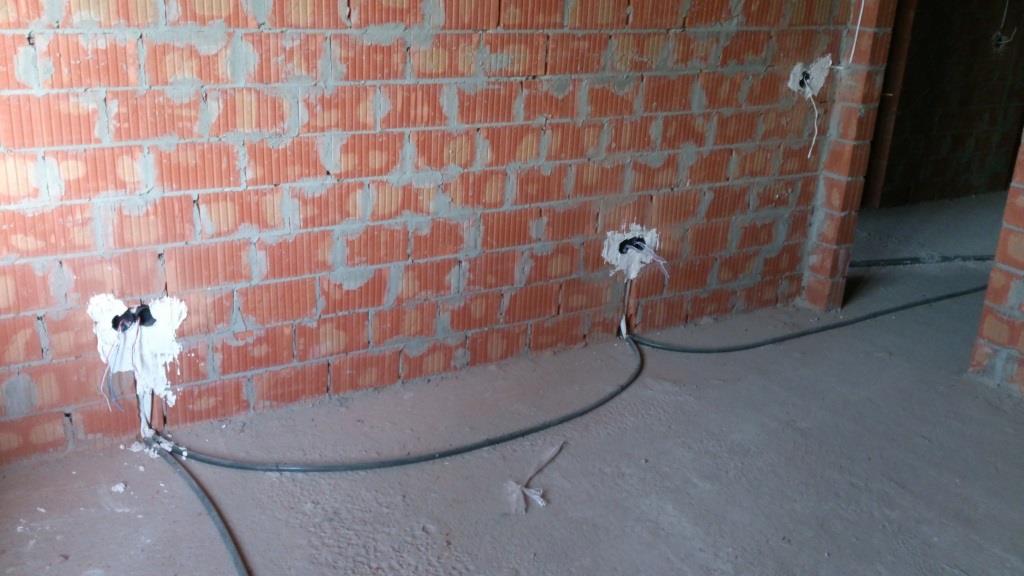

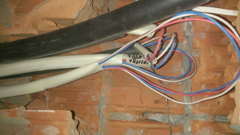

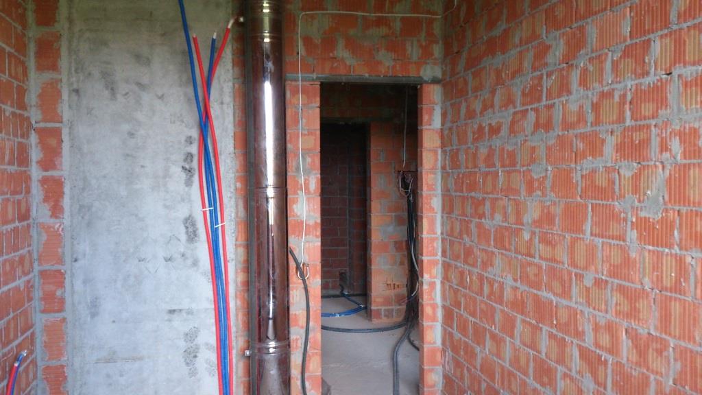

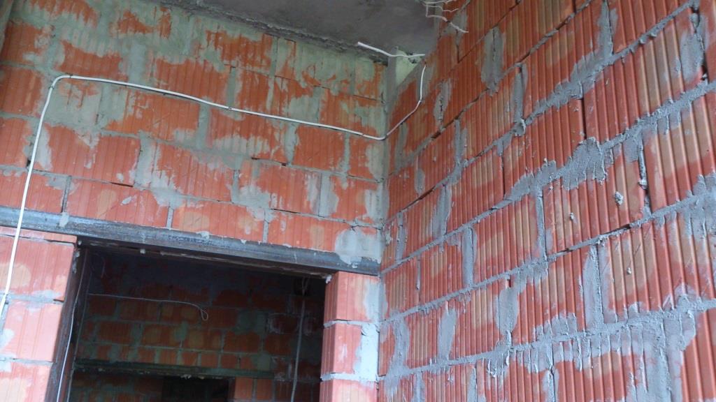

Вот ещё пару фот, честно как то дико, что при наличии различных ёлочек и дюбелей провод крепят проволокой...
Та да, под полотно 60 см, сказали расширят чтоб 80 влезло. И чего сразу было это не сделать))
А что, по потолку нельзя было провести? Когда потолок делать будете (натяжной или гипсокартон) - высокий шанс попасть в провод, который справа из стены выходит...
Фотки не ахти конечно...
Недавно отписывался про проводку от застройщика в другой теме, так что ситуация знакомая:(
Не хочу ванговать и заранее вас расстраивать, но скорее всего, электрик кинул ШШВП, причем усеченный. Почему говорю "электрик" - потому что по документам застройщика электрика заканчивается аккурат перед вашим будущим счетчиком, а все что дальше - их не касается, и они за это не отвечают. Лучший для вас вариант - полная замена кабеля сейчас, чтобы не менять через несколько лет (ессно, с раздалбыванием всего ремонта)

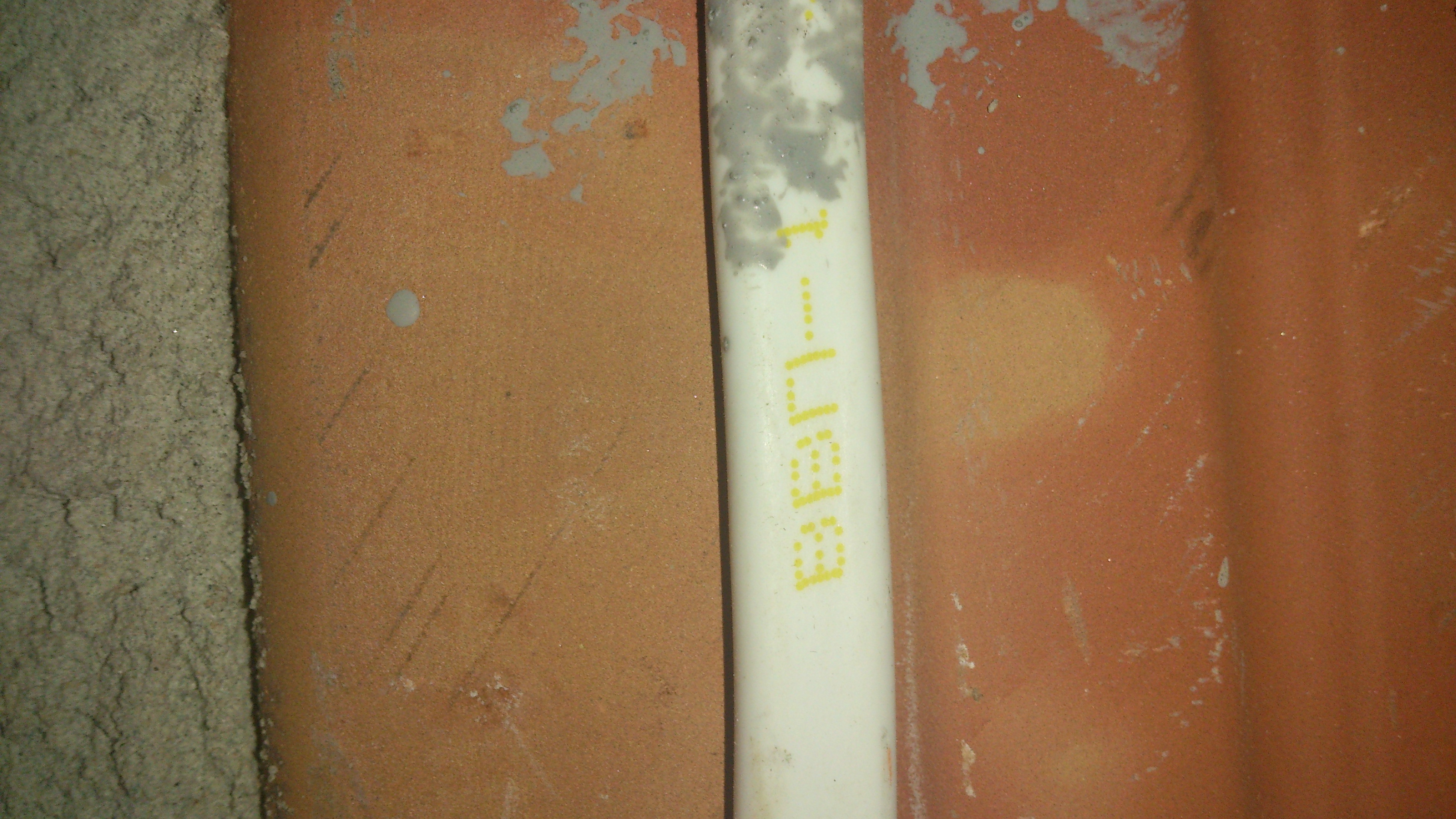

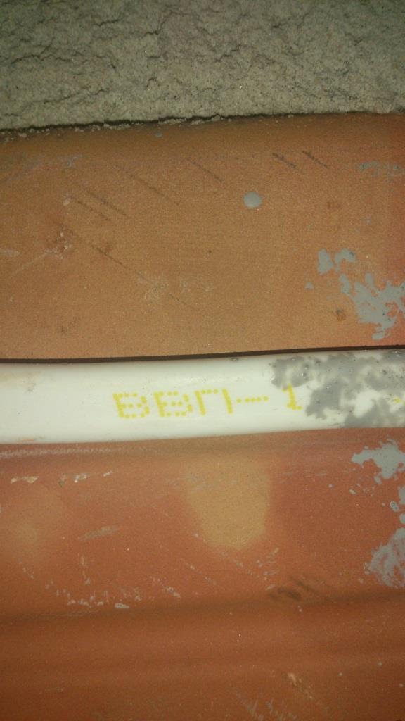

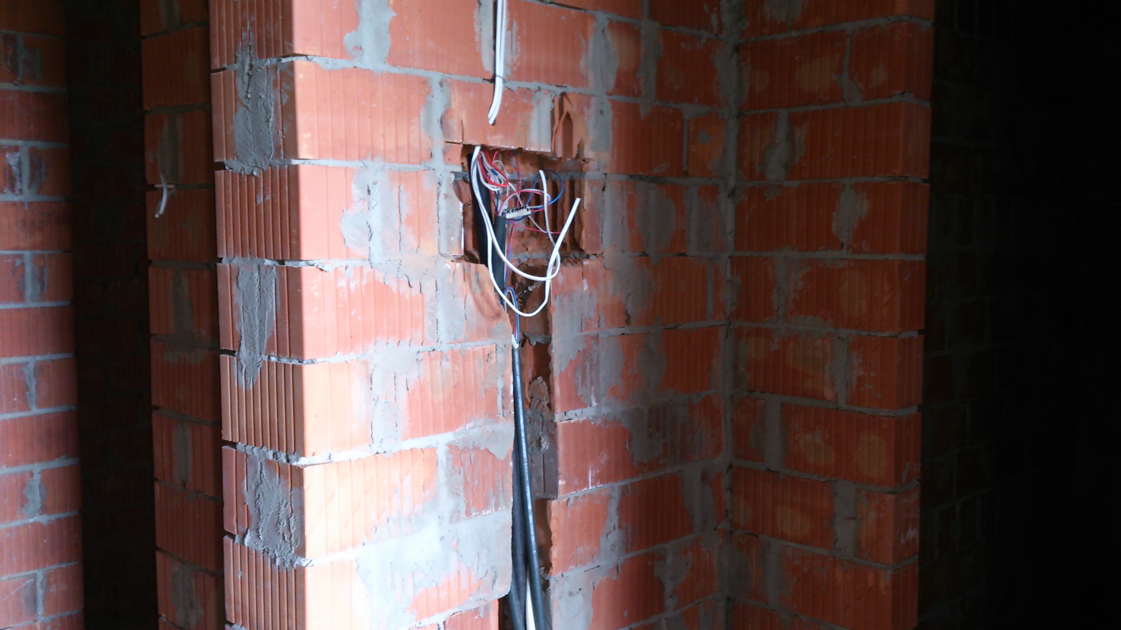

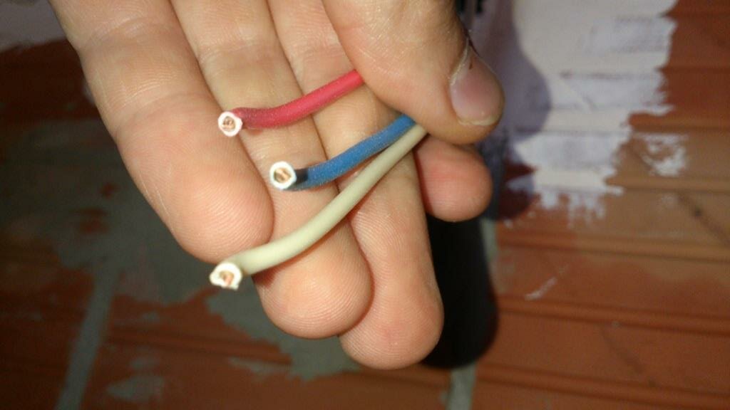

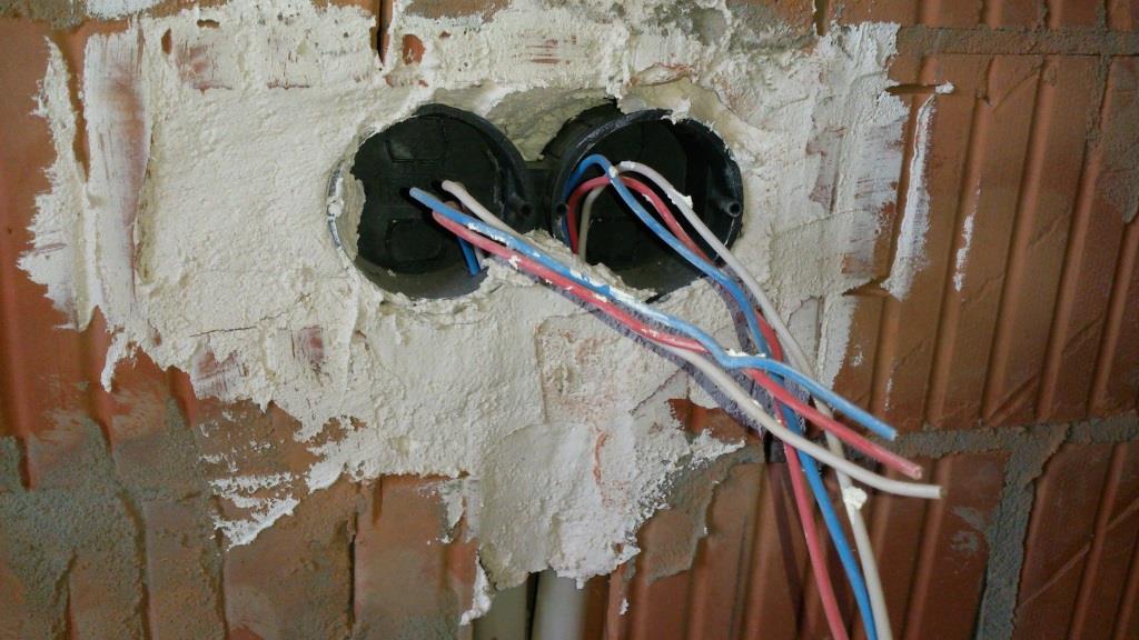

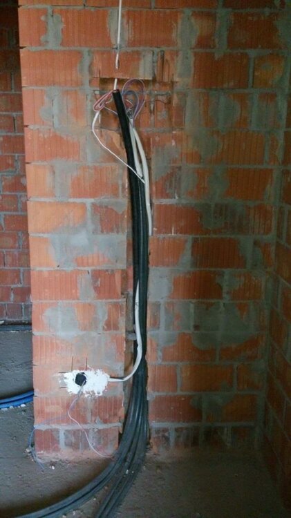

Сегодня попал на стройку, немного пофоткал. Похоже они всю разводку делают одножилкой в гофре и в кембрике, провод 2,5. Тот что висит по стенам белый 1,5 сечение.
1.А завод изготовитель на кабеле не указан?Интересно просто.
2.Вы лучше запишите,где у вас кабеля проходят через дверные проемы.Когда будете сверлить отверстия под порожки для ламината пригодится.
3.Вкрутите саморезы в подрозетники и закройте картонками,а то штукатуры забросают все раствором,париться не будут.

Спасибо за советы, особенно второй, там вообще ещё см 5 будет стяжки. Я всё это уже тщательно сфотографировал. Кстати розетки уже включены в стоимость их тоже будут ставить, не думаю что дорогие))
______________________________
electricposts.blogspot.com
Завод изготовитель не искал, начинало смеркаться, некогда было, но на ощупь провод явно не из дорогих.
