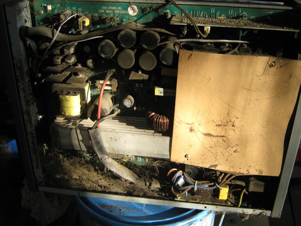

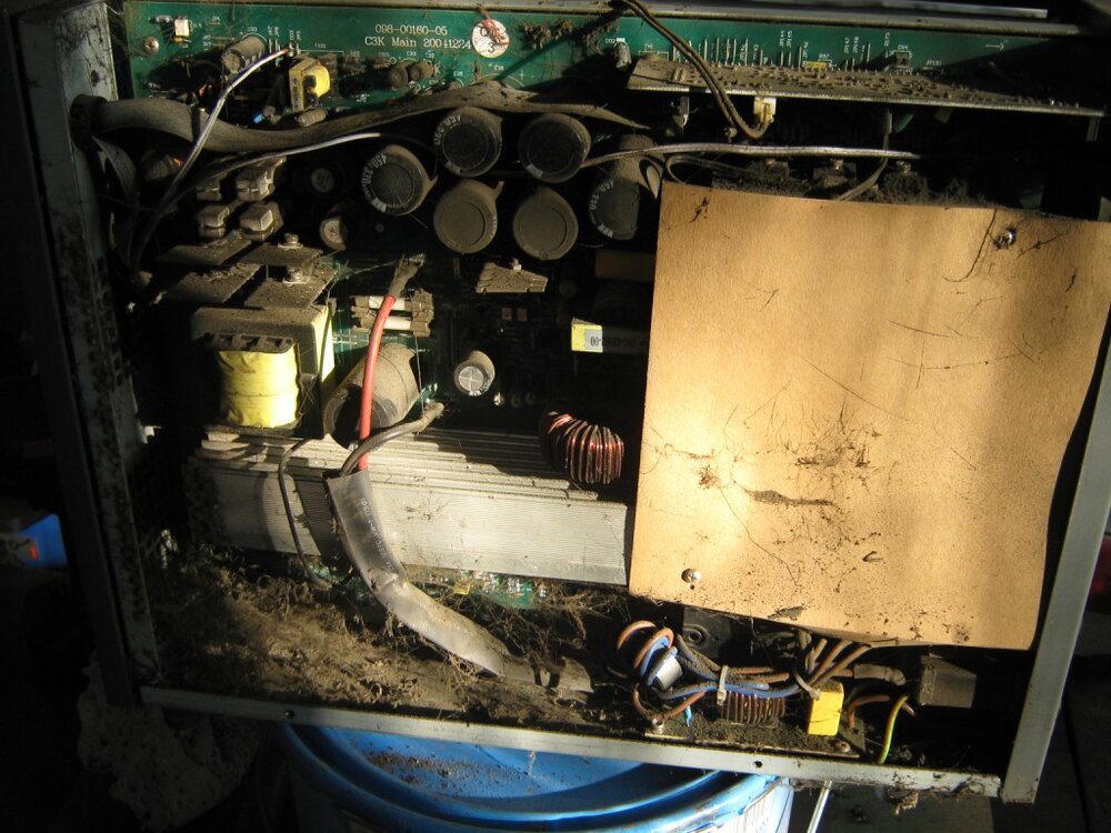

Может и конденсат и окисление. Все че угодно. Разберите посмотрите. А вообще естественно такие вещи не рекомендуют ставить в неотапливаемых помещения, но часто на это закрывают глаза, и бывает встречаю стабилизаторы даже в колодце с водяным насосом.
У самого в гараже (неотапливаемом) возле ворот стояли по очереди китаец-сервр, вольтер, ИБП Он-лайн, и это на протяжении трех лет и все живое.
Вот фото ИБП через год эксплуатации:305242793_.thumb.JPG.2b10188f871f0a75ab1e251c88dfd8f8.JPG
Раз в год выдувал компрессорм и до сих пор все живое.

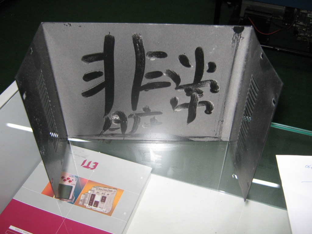

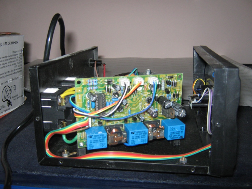

А может кто умеет по китайски читать. Я тут по необходимости вскрыл один образец и вот чего внутри нашел:
Он изначально с упаковки не рабочий, вот и вскрыл, а там это послание и еще как то хитро реле впаяны:
Интересно всетаки.
