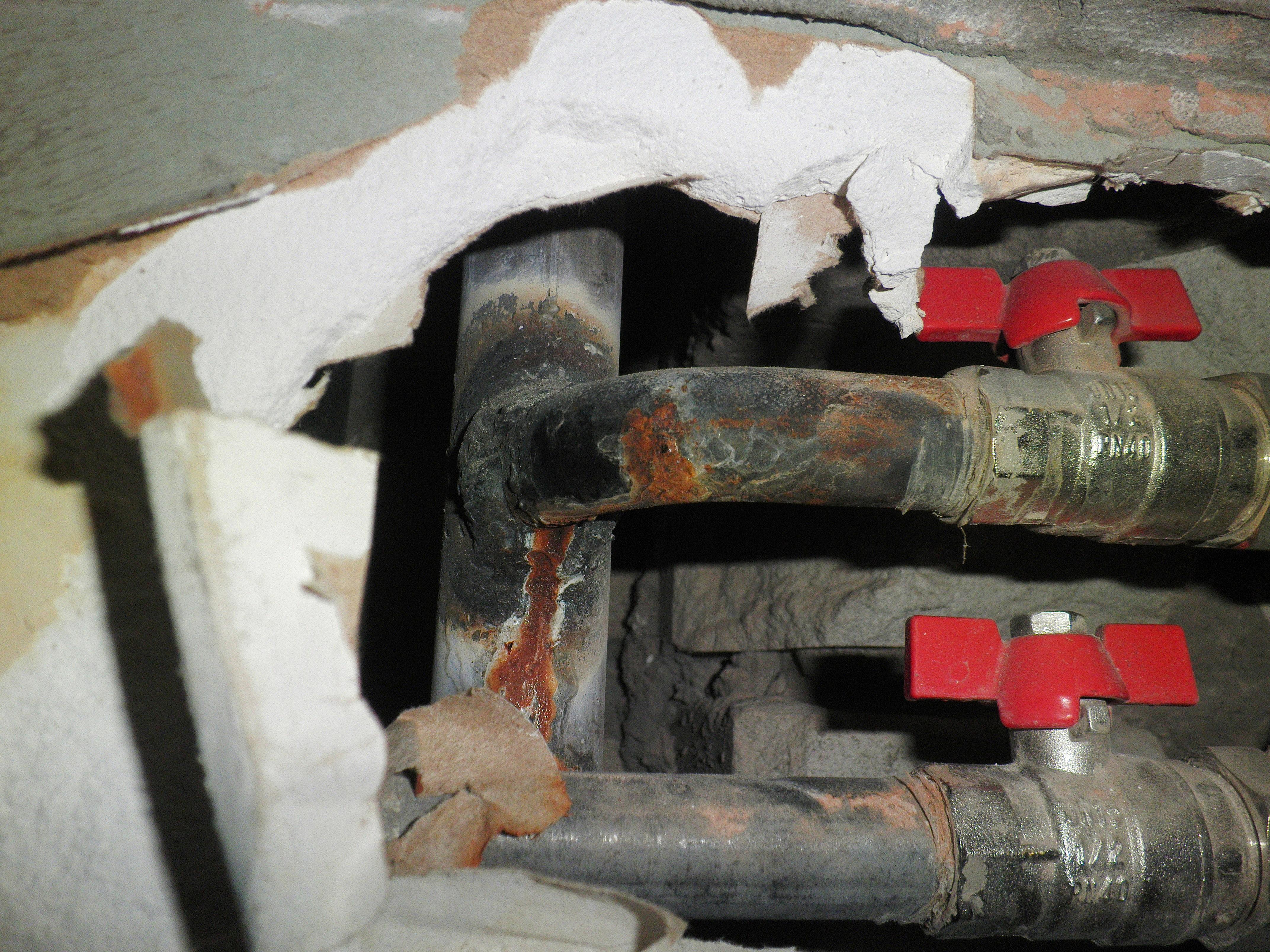

В другой ветке не представляю возможности рассматривать. Сегодняшняя рекламация. Объект сдан в январе 2004 года. Заказчик крупный банкир, не имеющий проблем с финансами. Рекламаций со стороны соседей нет. Оболонские Липки. Брак производителя оцинкованных труб очевиден, но предъявить проблематично. Аргумент " Но Вы же покупали" . Ответ " А от производителя Вашей машины за 50 к Вы тоже требуете пожизненной гарантии?". Вопрос, сколько запросить за 30 мин. работы сварщика и мое бесценное время? ( по последней фразе шутка).
Змінено користувачем B.S.V.
Как Вам морозец? Делюсь опытом. Для монтажника УФО в не отапливаемом доме лучший товарищ. Вот только тягать его с мета на место приходится.
Трубу с водой заварить проблемотечно. Сливать нужно.
Воды не было. Потеряли 3,5 часа в воскресенье (дорога, погрузка, разгрузка, ожидание проверки, погрузка, разгрузка, дорога). Сама работа заняла 1 мин 25 сек.
