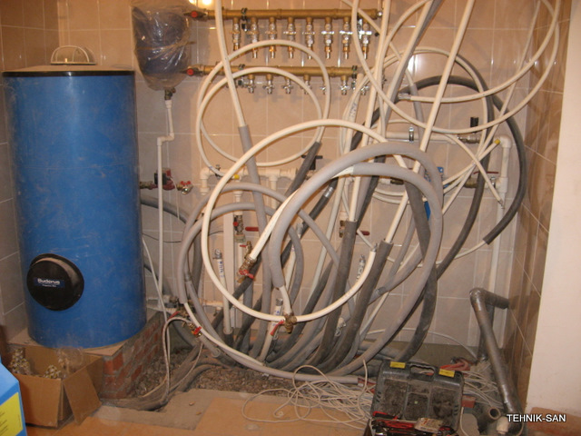

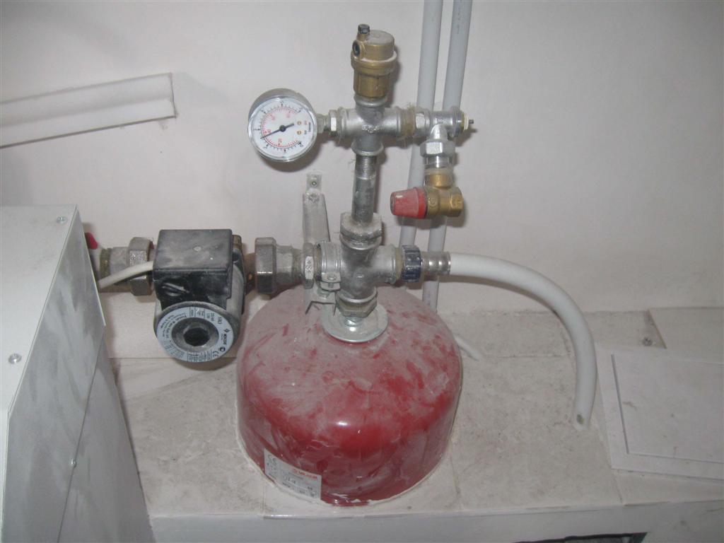

Сергей 31 Опубліковано: 13 жовтня 2010 Автор Поділитись Опубліковано: 13 жовтня 2010 И я пару фоток. 4 Посилання на коментар Поділитися на інших сайтах More sharing options...
B.S.V. Опубліковано: 13 жовтня 2010 Поділитись Опубліковано: 13 жовтня 2010 И я пару фоток. Супер. И чего она не греет ? (кстати говорил, что 7 лет работала) Посилання на коментар Поділитися на інших сайтах More sharing options...
Котельщик Опубліковано: 13 жовтня 2010 Поділитись Опубліковано: 13 жовтня 2010 И я пару фоток. :lol: патсталом!!! Посилання на коментар Поділитися на інших сайтах More sharing options...
Сергей 31 Опубліковано: 13 жовтня 2010 Автор Поділитись Опубліковано: 13 жовтня 2010 что 7 лет работала Похоже таким паяльником паяли. Посилання на коментар Поділитися на інших сайтах More sharing options...
B.S.V. Опубліковано: 13 жовтня 2010 Поділитись Опубліковано: 13 жовтня 2010 Похоже таким паяльником паяли. Наверное, или с помощью газовой плиты. Посилання на коментар Поділитися на інших сайтах More sharing options...

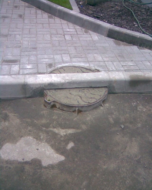

Myp3uK Опубліковано: 14 жовтня 2010 Поділитись Опубліковано: 14 жовтня 2010 И я пару фоток. Сергей (и остальные), вы бы прокомментировали в обще образовательных целях (; Поскольку многое для человека не осведомленного в отоплении и ГВС многое может быть в порядке вещей, даже заведомо неправильно сделанное, но с душой \ (я о первой фото, там по идее балон? так он может вставлятся в выемку в гк), и по идее все ок, кроме крепления к стене. А бардюр по люку пол беды - был случай что на люке ганделык построили, а через тот люк был единственный простой метод коммутации кабелей, даже своим сотрудникам не могли телефон/интернет провести в большой жилой дом. чем закончилось не знаю. Посилання на коментар Поділитися на інших сайтах More sharing options...

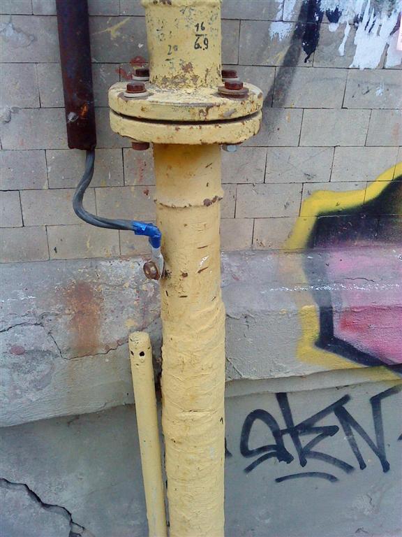

Котельщик Опубліковано: 14 жовтня 2010 Поділитись Опубліковано: 14 жовтня 2010 Сергей (и остальные), вы бы прокомментировали в обще образовательных целях (; По первой фотке. Там из всех правильных элементов собрали все неправильно, по принципу "слышал звон, не знаю где он". Бак вообще замоноличен в пол, хотя с таким монтажем он очень быстро выйдет из строя, стоит на подаче (вместо обратки), за насосом (вместо перед), группа безопасности стоит раком и не в том месте...и тд Вторая фотка эт у меня волосы дыбом просто. Знаете как тушат газопроводы?? А никак!! Отключают и ждут пока прогорит. Посилання на коментар Поділитися на інших сайтах More sharing options...
SON Опубліковано: 14 жовтня 2010 Поділитись Опубліковано: 14 жовтня 2010 Первую фотку уже где-то видел, бак вмурован не в пол, а в какую-то полку, в низу на фото присмотритесь. Посилання на коментар Поділитися на інших сайтах More sharing options...
Myp3uK Опубліковано: 14 жовтня 2010 Поділитись Опубліковано: 14 жовтня 2010 Вторая фотка эт у меня волосы дыбом просто. Знаете как тушат газопроводы?? А никак!! Отключают и ждут пока прогорит. по второй понятно, что делалось врагу с наилучшими пожеланиями (; только не совсем видно, болт приварен (судя по краске что нет) или вкручен в трубу? а газ может самовоспламенится в трубе, если что-то кроме молнии пробьет на землю в данной ситуации? Посилання на коментар Поділитися на інших сайтах More sharing options...
Котельщик Опубліковано: 14 жовтня 2010 Поділитись Опубліковано: 14 жовтня 2010 по второй понятно, что делалось врагу с наилучшими пожеланиями (; только не совсем видно, болт приварен (судя по краске что нет) или вкручен в трубу? а газ может самовоспламенится в трубе, если что-то кроме молнии пробьет на землю в данной ситуации? самостоятельно нет, но газ такая штука что всегда дырочку найдет. А вот с нее уже все и начнется, включая искру. Подземная газовая труба же специально изолируется диэлектриком (обмотка в нижней части трубы на фото) плюс дополнительно защищается станциями от электрокоррозии...а тут такое 1 Посилання на коментар Поділитися на інших сайтах More sharing options...

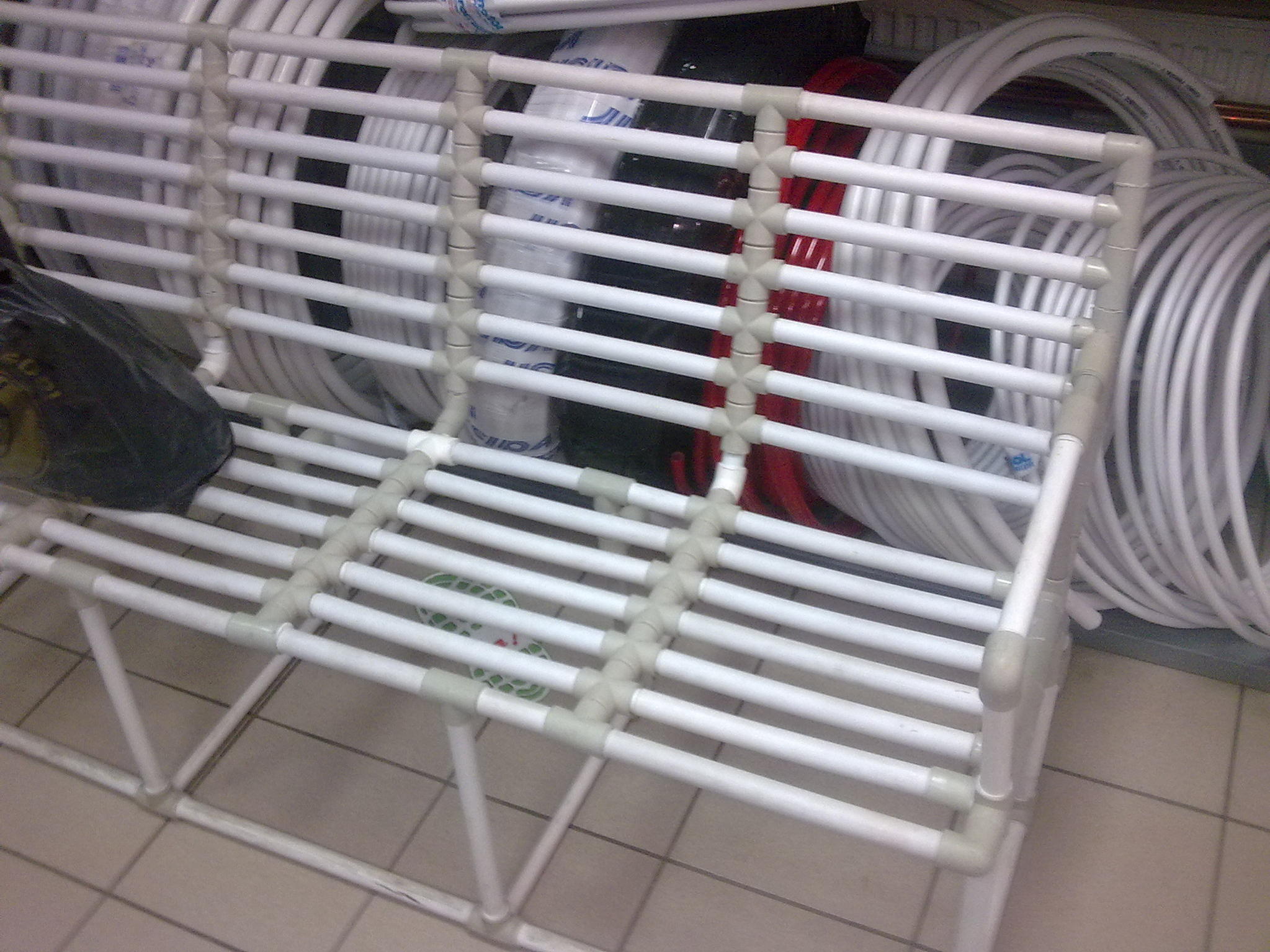

Сергей 31 Опубліковано: 22 жовтня 2010 Автор Поділитись Опубліковано: 22 жовтня 2010 У кого крестовины и тройники завалялись? 1 Посилання на коментар Поділитися на інших сайтах More sharing options...
B.S.V. Опубліковано: 22 жовтня 2010 Поділитись Опубліковано: 22 жовтня 2010 А где воздухоспускник и манометр? Посилання на коментар Поділитися на інших сайтах More sharing options...
Сергей 31 Опубліковано: 22 жовтня 2010 Автор Поділитись Опубліковано: 22 жовтня 2010 А где воздухоспускник и манометр? Да, правильно, это косяк. 1 Посилання на коментар Поділитися на інших сайтах More sharing options...
B.S.V. Опубліковано: 22 жовтня 2010 Поділитись Опубліковано: 22 жовтня 2010 Плюс RTL и циркуляционный насос и как реклама бомба. Посилання на коментар Поділитися на інших сайтах More sharing options...

Fuzik Опубліковано: 23 жовтня 2010 Поділитись Опубліковано: 23 жовтня 2010 У кого крестовины и тройники завалялись? Скамейка веранды с подогревом седалища Ты изобрел новый евро бренд :D Посилання на коментар Поділитися на інших сайтах More sharing options...
B.S.V. Опубліковано: 23 жовтня 2010 Поділитись Опубліковано: 23 жовтня 2010 Скамейка веранды с подогревом седалища Ты изобрел новый евро бренд :D Если зимой будет время сбацаю такой из меди, точно нигде не было. Посилання на коментар Поділитися на інших сайтах More sharing options...
Fuzik Опубліковано: 23 жовтня 2010 Поділитись Опубліковано: 23 жовтня 2010 Из меди жесковато будет, ППР будет упруго-пружинный Посилання на коментар Поділитися на інших сайтах More sharing options...
B.S.V. Опубліковано: 23 жовтня 2010 Поділитись Опубліковано: 23 жовтня 2010 А из Rehau больно по деньгам. А из ПП попробую сделать без тройников и крестовин ( я не жлоб, просто самому интересно), если получиться покажу. Посилання на коментар Поділитися на інших сайтах More sharing options...

yzakorko Опубліковано: 23 жовтня 2010 Поділитись Опубліковано: 23 жовтня 2010 У кого крестовины и тройники завалялись? Бомба. предлагаю создать фото Архив в разделе. "Что не монтажник то гений":D:D:D:D:D:D:D:D:D Посилання на коментар Поділитися на інших сайтах More sharing options...
Сергей 31 Опубліковано: 23 жовтня 2010 Автор Поділитись Опубліковано: 23 жовтня 2010 "Что не монтажник то гений" Да, правильно. С выкладкой гениальных работ. 1 Посилання на коментар Поділитися на інших сайтах More sharing options...
