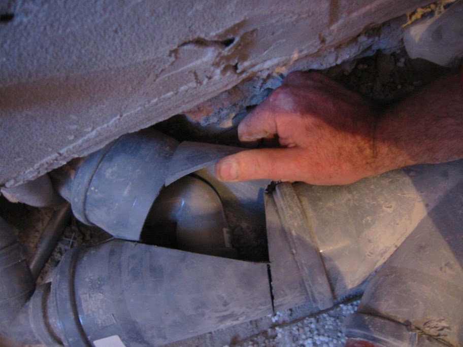

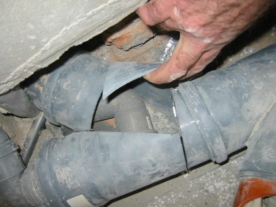

По прошествии много лет опосля успешного монтажа одного чудесного дома в чудесном городе, получаю я утром сегодня письмо счастья ...
Человек, писавший его явно себя сдерживал, поэтому в письме были литературные фразы даже окромя междометий, но смысл сводился к следующему: дорогой монтажник, мы тут возжелали перенести унитаз немножко, разлодбали ваше художество без вашего присутсивя... и фалломорфировали в полном объёме. Все понимаем, но аккуратнее надо быть, туды вашу в качель...! П.С. Фото прилагаем...
Поглядел я на фото... Хз, может я и вправду криворук, за всем не уследишь - время ныне тяжкое, но добровольно забыть в тройнике 50е колено при сборке - я себе точно не злобная буратина...
Потом подумал - за стеной после трех уголков стояк и стояковая ревизия. После сантехников исполнителей много приходит и уходит, и никто не даст гарантию, что никакая падла не вбросила вам, дорогие коллеги, какую-то штучЬку в трубы... НУ из-за любви к сантехникам, или к заказчику...
Вату в стояках видел, цемент видел, бутылки и тряпки видел - колено еще не видел... Чтож, все бывает первый раз...
А начали бы жить и лить говно - кто был бы виноват? Ответ предсказуем.
Это ж надо было его найти! Чутье подсказало?
Скорее всего работы велись в авральном режиме и когда устанавливали тройник не глянули во внутрь, что при покупке оного туда вписался этот негодяй.
P.s. Хирурги тоже бывают чего нибудь забывают.:D
Не, работы вел я, и вовсе не аврально. Параллельно правда много народу работало - эт факт...
Нашли случайно, надо было переносить этот самый тройник...

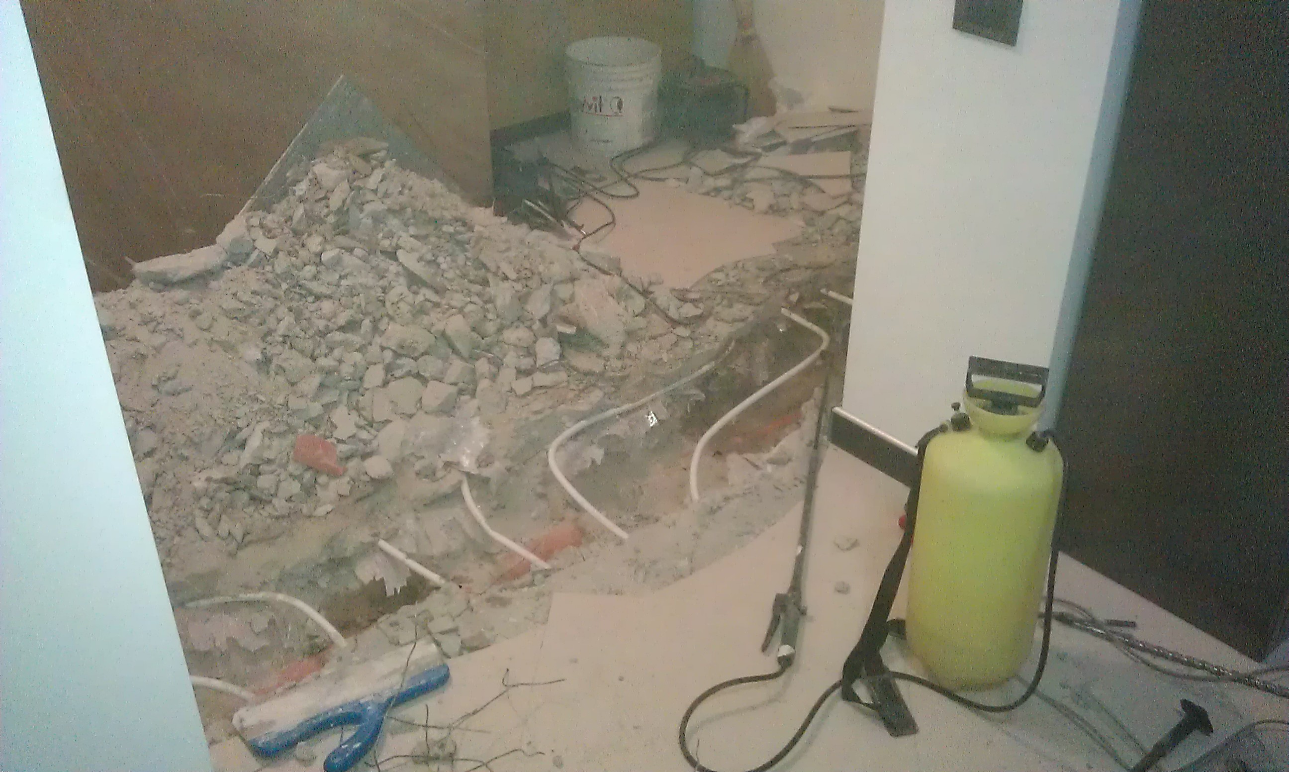

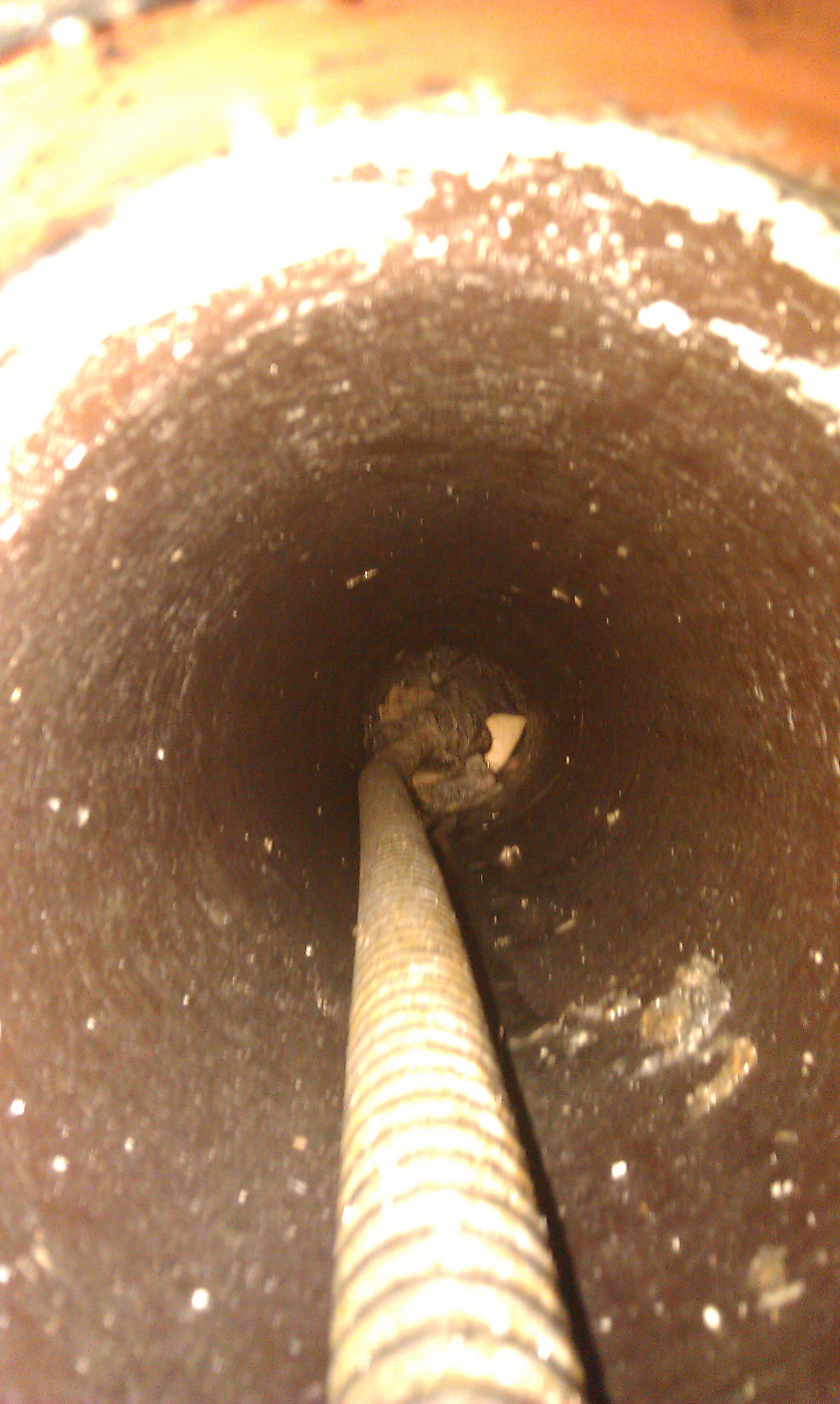

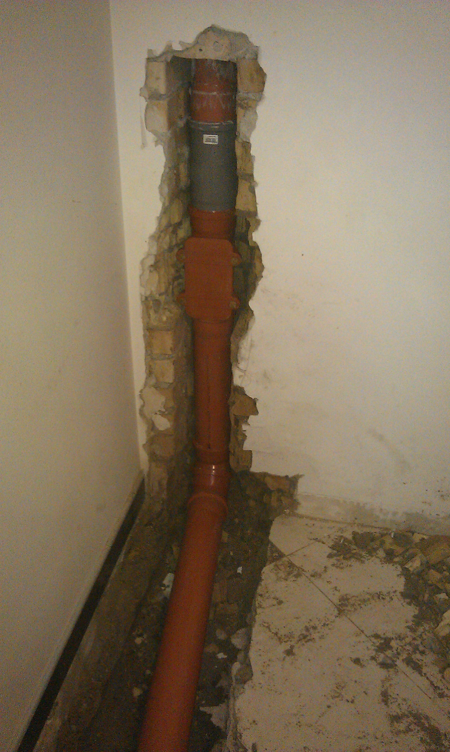

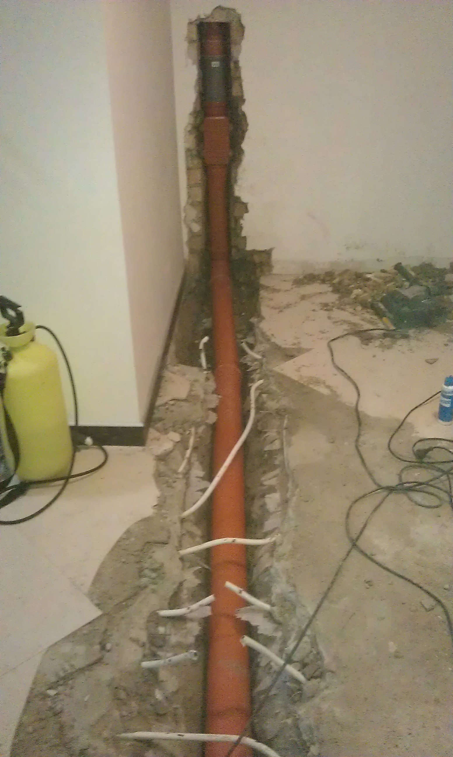

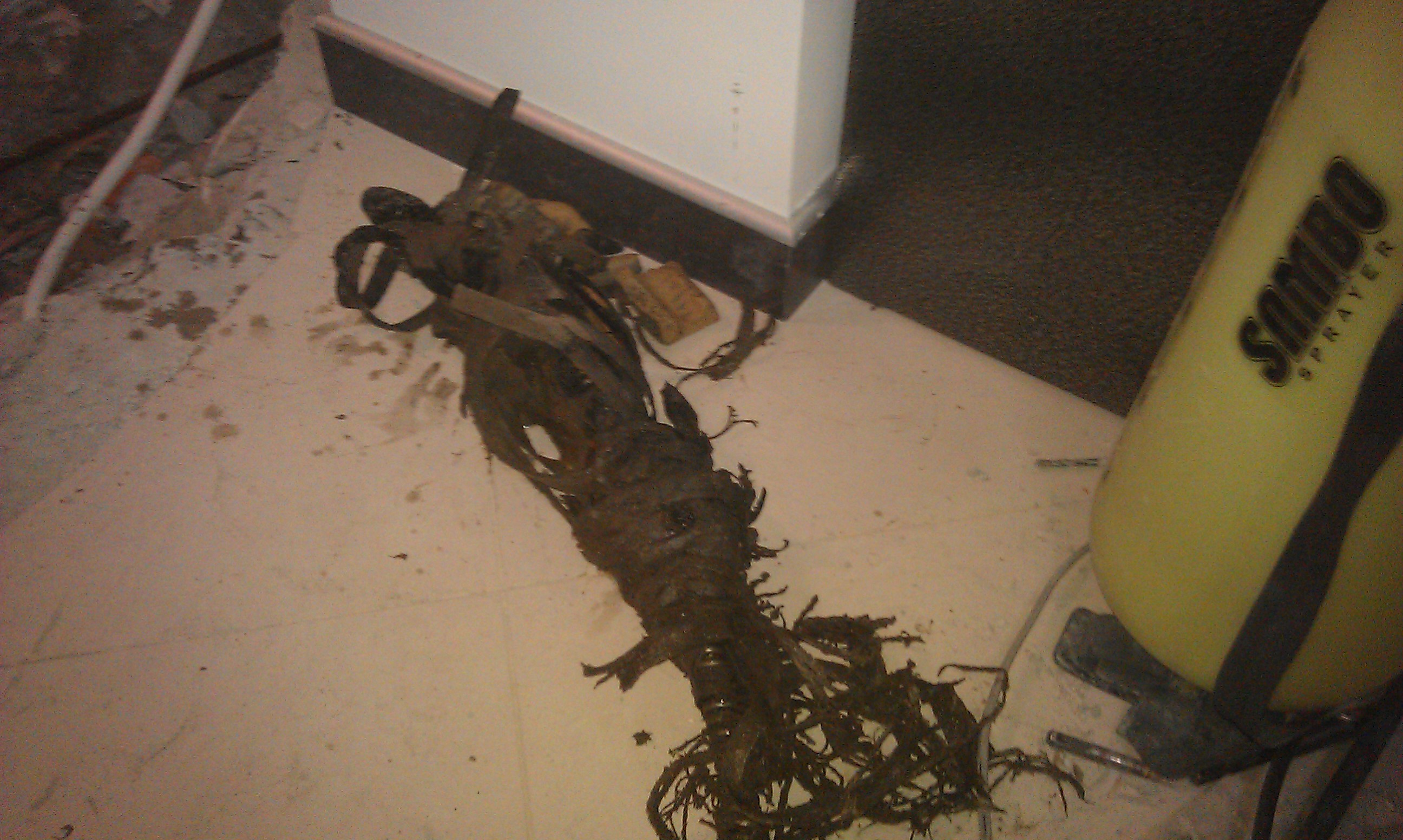

Я не думал о своих делах рисовать повести, но все же...
Делали мы разводку в домике 4 года назад. Потом 2 года там жыли строители, пользовались всеми благами цивилизации. Построили дом, и продали по цене годичного бюджета некоторых Африканских стран.
Новый хозяин счастливо пользовался каналией два месяца, а потом, как обычно в пятницу вечером, забился стояк №1. Оперативненько прочистили. Слили пару ведер, две ванные, все ок.

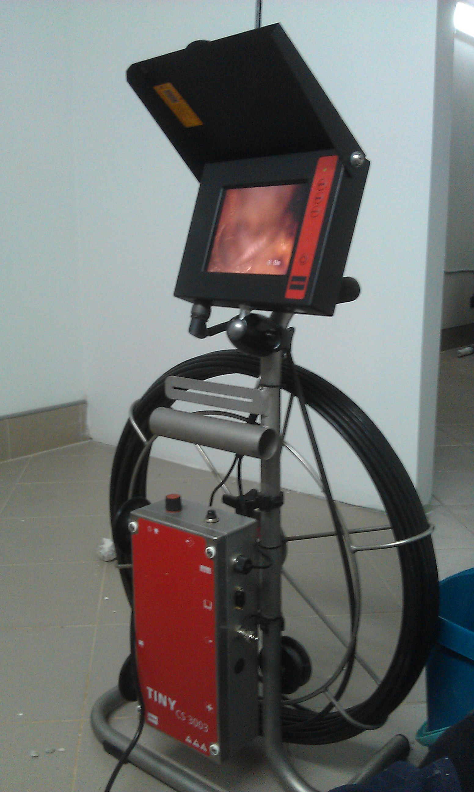

Проходит два дня, снова проблема, но забивается стояк №1 и №2. Срочно прочищаем. Клиент начинает нервничать, я тоже… Только ребята с машинкой для чистки уехали, проходит 20 минут, останавливаются все три стояка в доме. Забился основной лежак. Вернул ребят, давай чистить, застряет трос (22 мм) в лежаке (12 метров от входа в канализацию) и тут начинается самое интересное. Демонтаж мебели, демонтаж плитки на полу, теплых полов и монолитного перекрытия. Параллельно на телефоне висит заказчик и обрисовывает все радужные перспективы, кто кому сколько должен за мрамор, полы, малярку… Работа делали с 9 утра до 12 ночи. Далее ночью просматривали фото монтажа, и просчитывали какие могут быть косяки… Но на второй день нашли проблему, и решили ее. Клиенту посчитал за моральный ущерб и срочные выезды…
...и тут начинается самое интересное. Демонтаж мебели, демонтаж плитки на полу, теплых полов и монолитного перекрытия. Параллельно на телефоне висит заказчик и обрисовывает все радужные перспективы, кто кому сколько должен за мрамор, полы, малярку…Далее ночью просматривали фото монтажа, и просчитывали какие могут быть косяки… Но на второй день нашли проблему, и решили ее. Клиенту посчитал за моральный ущерб и срочные выезды…
"Ложки нашлись, но осадок остался"... Очень сочувствую..
П.С. Не могу понять по фото, что извлекли в результате операции??
Это упаковочная полоса. обычно коробки с мебелью стягивают, или упаковки плитки, также кирпич на паллетах фиксируют. В общем достали около 1/3 полиэтиленового мешка из эпицентра. Также достали две жмени битых кирпичей.

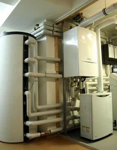

Здравствуйте! Такой вопрос - чем изолированны трубы на фото???
Картинка плохого качества.. Но у меня две версии:
  1. Предизолированная труба (изоляция заводская)
  2. Каучуковая изоляция, обмотанная тефлоновой лентой (так делают кондиционерщики)
По ровности изоляции на отводах первый вариант все же более вероятен..
Прикольно!!
Жаль качество плохое...У меня вообще дурацкая мысль, что это изолировано полуфутлярами (включая отводы) а сверху что то типа термоусадки, на отводах видится сплошной верхний слой.
Тефлон....мне как то сомнительно, слишком гемморно, немцы такого не любят
Прикольно!!
Когда-то давно делал подобную декоративную изоляцию. но вот углы так красиво неполучались.
В принципе это возможно сделать с помощью белых вентиляционных труб и отводов,но в любом случае прийдётся с одной стороны разрезать, к примеру колено разрезать с внутренней стороны и она не будет бросаться в глаза.
Да и по большому счёту это фото может быть подредактированное в рекламных целях,откройте его в паинте при большом разрешении и можна будет увидить редактирование этого фото.

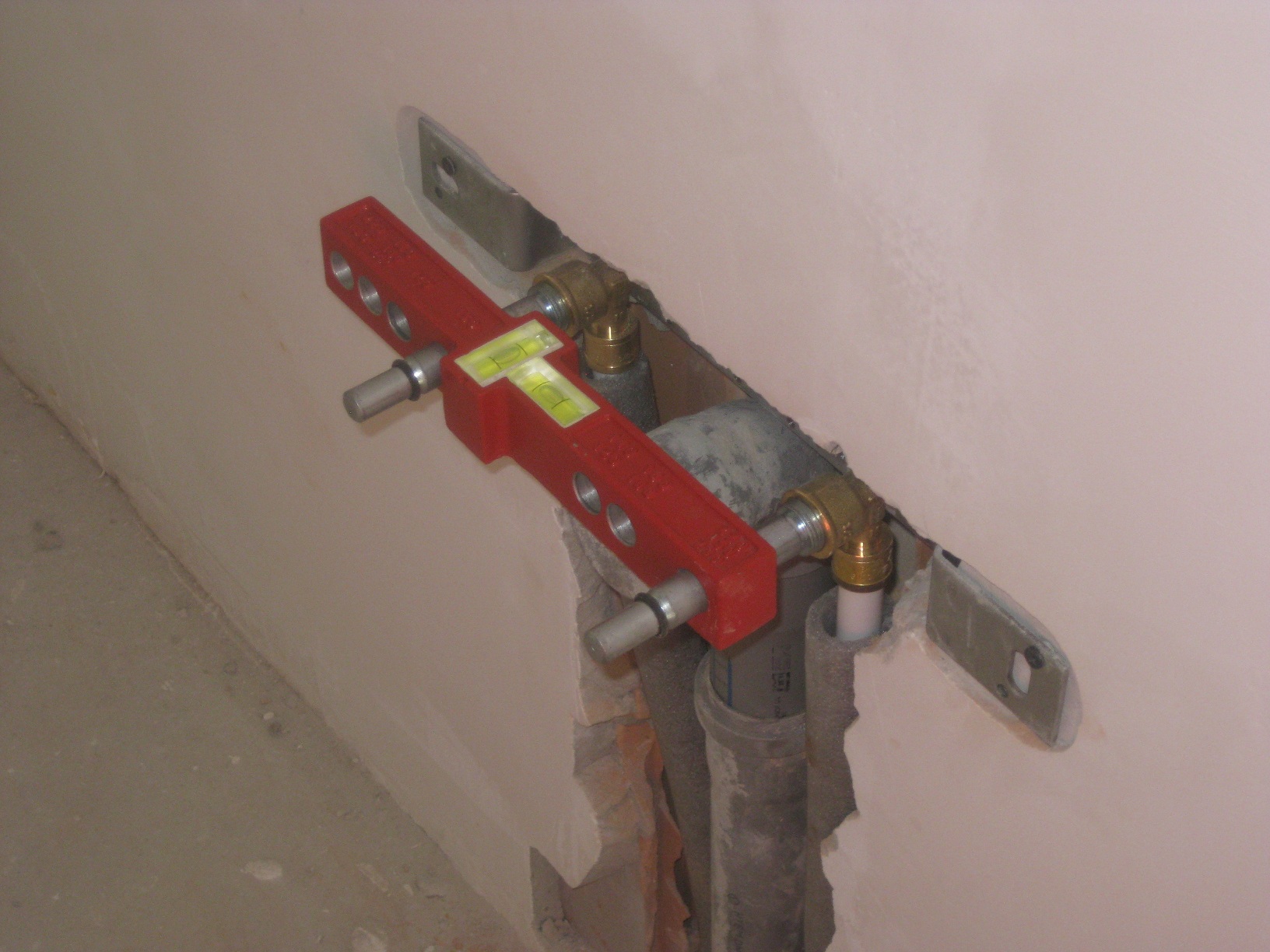

Испытание инсталляции специально обученными людьми.
Рост бубочки 190 см. вес 130 кг.
  • Лайк 7
а попрыгать и бантиком помахать? ))))
Рост бубочки 190 см. вес 130 кг. Новые пасочки в деле
