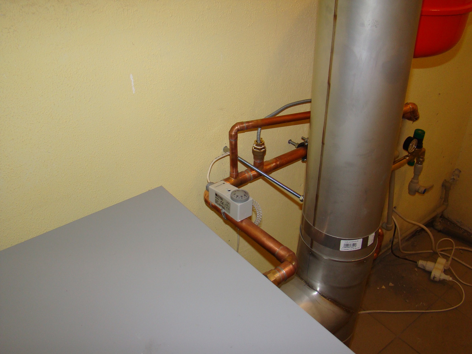

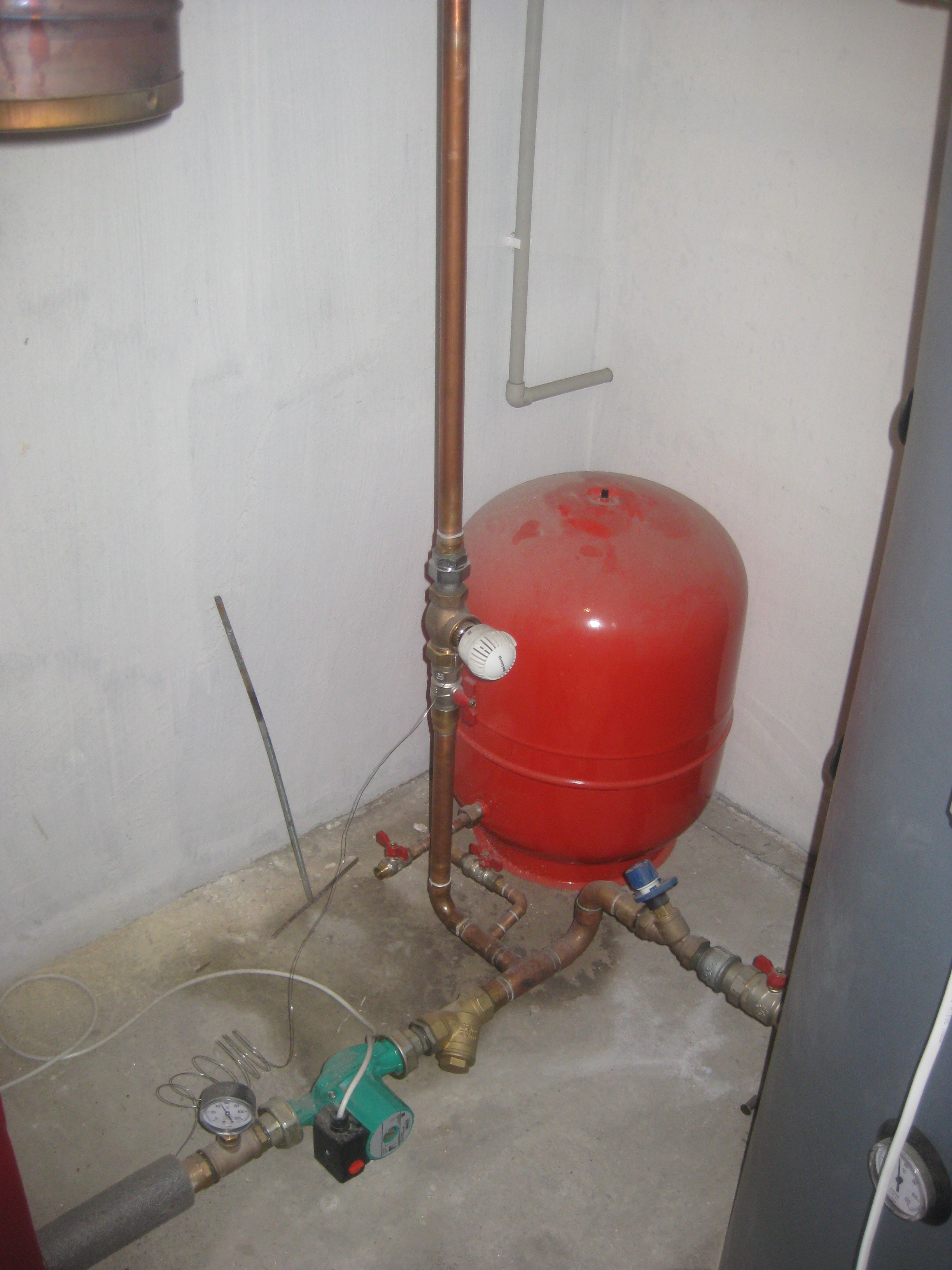

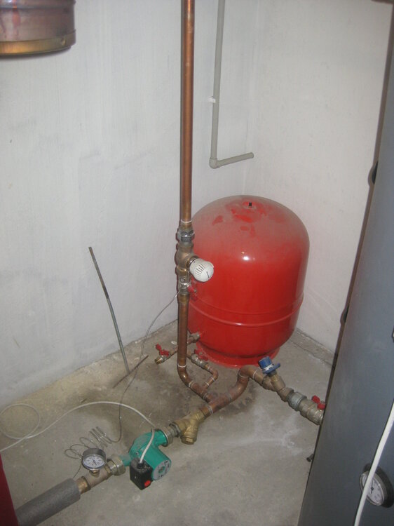

Почему не показан термореле, включающее насос, группа безопасности, расширительный бачок.
Завязывай:beer:, взорвутся, а потом будут говорить, что делали по твоей схеме.
Все есть. Группа безопасности на старой обвязке за стеной.
Вот потому и показываю, может этой зимой будут меньше взрываться.
Уже лучше:beer:

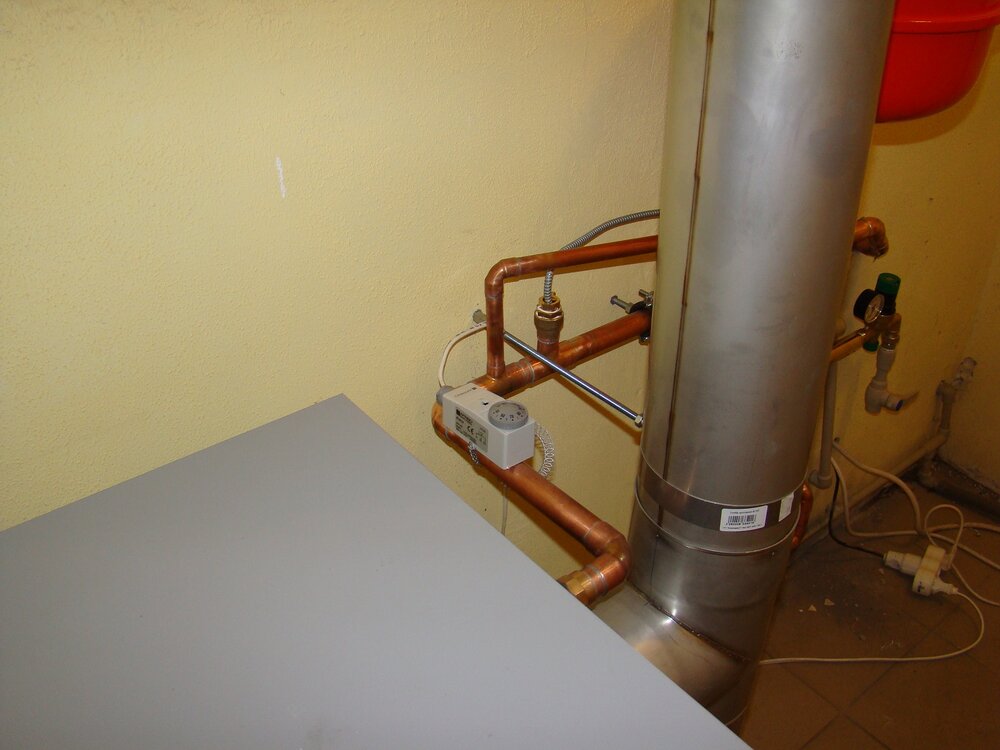

Вторую фотку предоставляешь без сброса конденсата с дымохода.
Непорядок.
Частично выполненные работы, выкладывать некорректно, могут воспринять как руководство к действию.
Непорядок.
Серый, знаешь, у меня нет конденсата. Я вывожу отвод конденсата только в халтурных дымоходах. У меня дома в наружном дымоходе его нет.

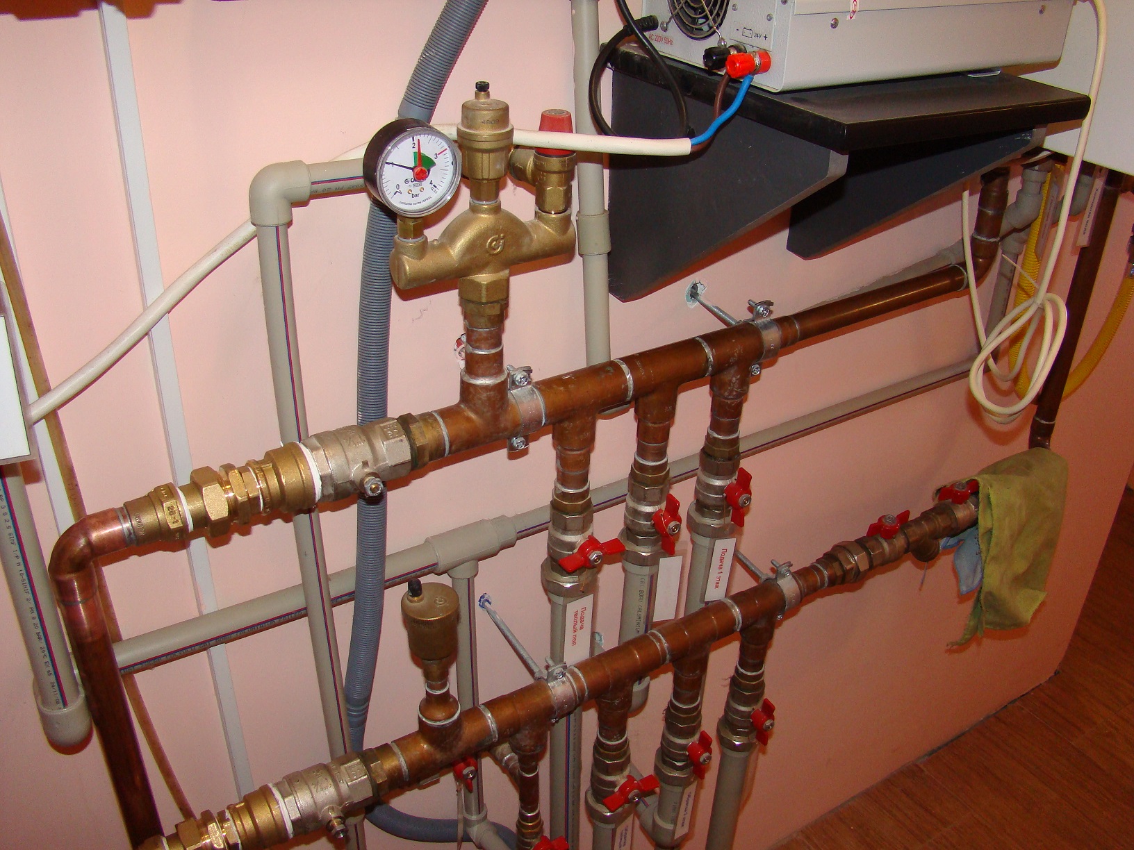

Обвязка Т.Т. при подключении его в работающую систему отопления. Простенько, но правильно.
А что подключено полипропиленом?
Вопрос такой: а почему перед Caleffi 544 на подаче воды из водопровода установлен узел автозапитки Honeywell VF06? Обычного редуктора недостаточно? Я так понимаю, что автоподпитку насквозь Caleffi 544 организовать не удастся - подача холодной воды открывается только совместно со сливом кипятка. Или это сделано, чтобы обеспечить небольшую задержку залива согласно разности давлений в СО и выставленном на Honeywell VF06?
Змінено користувачем Toleg
Холодная вода и слив в канализацию.
Да, так...............

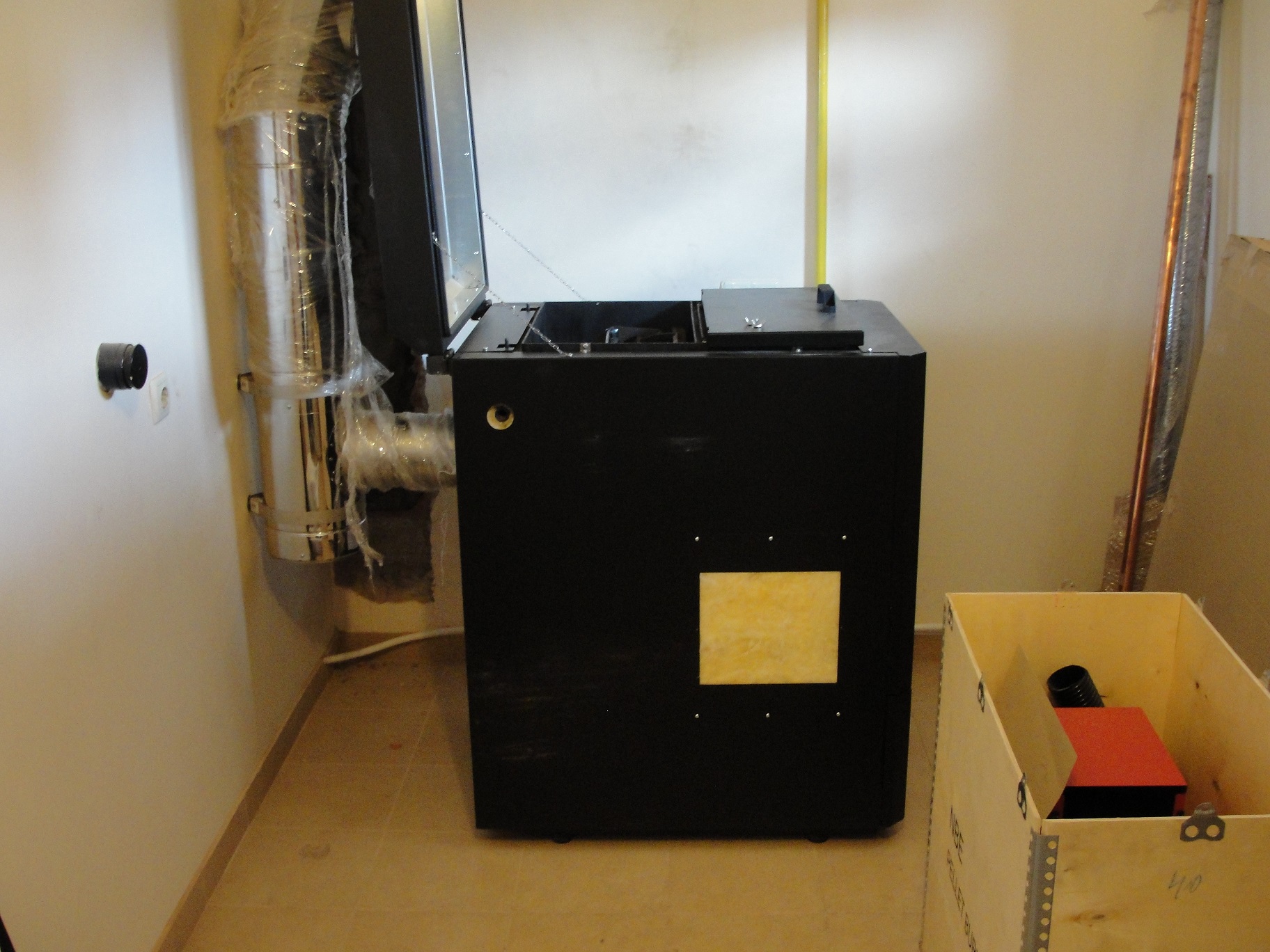

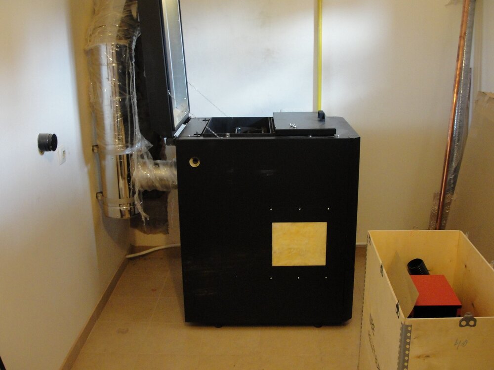

OPOP догоняет Нargassner?
Для этого объекта Нargassner расматривался в ряду с другими пеллетниками. И ОРОР таки победил.

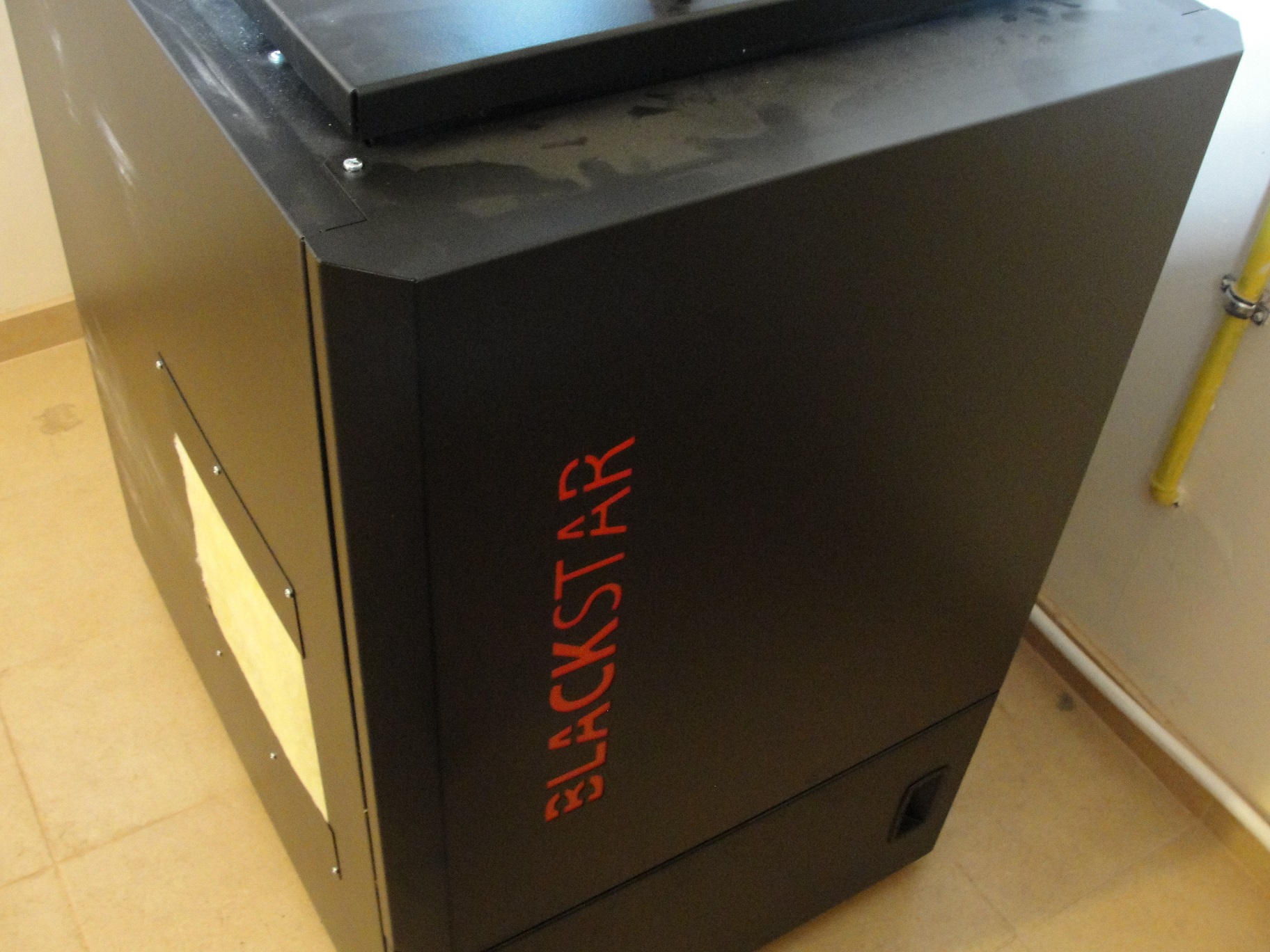

BlackStar Comfort или ошибаюсь?
Красиво жить не запретишь... Ладно, зависть- плохое чувство :D
Одной почки хватит и на котел, и на монтаж :D
Мои почки уже никому не провалишь :D (учитывая мою пивную страстишку)
как тебе применение двухходового клапана, а не трехходового для поднятия температуры обратки? На фото голова Калеффи или Ханивел?
ЗЫ И фото со взрывником показал бы, а то действительно наваяют и бам!!...
Двухходовой, как эконом вариант сойдет. Ну уж если по хорошему, то его нужно ставить с балансировочным клапаном и с расчетом предустановки.
Да ну: не поставить подрывник. Я понимаю еще не отличить балансировочный клапан от перепускного, но такое не поставить....
Читайте внимательнее пост #5801
А, вот оно что.
Специально выкладываю фото с группой безопасности.
Котельную которая на фото я собрал в 2009 году. С тех пор она работает на газовом котле. Но еще тогда в обвязку котельной была предусмотрена возможность подключения других котлов. Вот откудавзялась заранее установленная группа безопасности котла. Там есть и другие заранее установленные пасочки.
Сейчас доустановка котла в рабочую систему заняло два дня, при этом система отопления дома даже не сливалась и не останавливалась.
