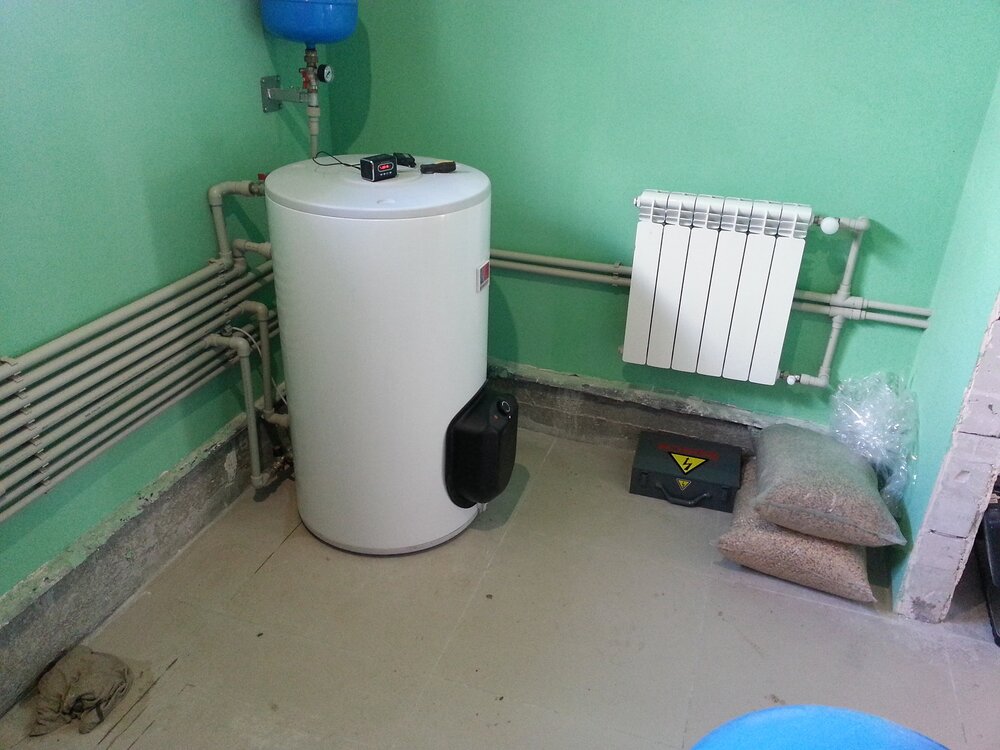

Вот такое поле деятельности для переделки котельной.
Змеевик охлаждения Т.Т. я снимаю, с наличием буфера он лишний. Так я его по воде и каналии не подключил. Если кого этот змеевик в сборе интересует, стучитесь.
Сергей, есть совет, установи еще один термостат в буфер чтобы он включал насос бойлера только когда в буфере температура высше 60 градусов..
А как этот бак на 15л может избавить от рециркуляции?
А зачем она нужна или Вы думаете, что помыть несколько тарелок и ложек надо 80-100л воды? Делал все, с самого начала, от проектирования до окончания строительства , что бы уйти от рециркуляций и бойлеров косвенного нагрева, отдельный электрический бойлер под мойкой, идеально туда вписался, всегда с горячей водой (по факту: + холодная = 30л) 24 часа 7 дней в неделю, практически мгновенно. Даже если вдруг не хватит, что бывает ну оооочень редко, буквально 10-20 минут и опять горячая вода, ТЭН 1,5кВт. При желании можно самому контролировать вкл/выкл, по ситуации. Получилось проще, значит надежней, экономичней и как бонус дешевле)))

У меня нет двухконтурника, отдельно одноконтурный электрокотел только на отопление, отдельно два бойлера (два санузла + кухня).

Это единственный хомут в этой схеме. Я специально не стал выкладывать схему всю. Там еще второй косвеник на 200 литров + гелио+отопление от гелио гаража. С той стороны и решается вопрос выхолаживания бойлера при низкой температуре буфера.

Понимаю, что переделки стоят больше, чем сразу сделанная работа.
Но может хватит этих полипропиленовых ужасов, хотя по фото- красиво, за исключением радиатора.:)
С этим ничего не поделать. Вся разводка по дому уже бала выполнена ППр. И куча материала заказчика который нужно было применить в работе, а не покупать новый.
Радиатор на фото: любой мастер видит узел по своему и он имеет на это право, как мастер.

Вот как то на фото особо ньюансов и не видно... Понятно только то, что трубка забора горячей воды находится в горизонтальном положении и бойлер вероятнее всего заполняют наполовину. Есть ли там предохранительный клапан и какой? (трубки капельника я не увидел)
А как бойлер можно заполнить наполовину?

Если выход горячей стоит верхним то бойлер нормально заполнен будет, он же под давлением и остатком воздуха в сжатом состоянии под 3атм можно пренебречь.
Я так понимаю,(попробую помягче, иначе опять скажут грубиян) некомпетентность сантехника (или заказчика) можно оправдать обстоятельствами и при этом суметь доказать, принебрегая даже школьными уроками физики, что все будет работать как надо:(
есть модели бойлеров, которые можно вешать горизонтально, производитель это конструктивно предусмотрел

Речь идет о конкретном случае, на фото, где явно бойлер должен висеть вертикально (он для этого и создан) , и попытках это как то попытаться объяснить и оправдать, утверждая при этом "ничего страшного, работать будет".

каким образом вы по фото определили , что этот бойлер нельзя вешать горизонтально?
GB, GBU, GBFU, GBFUEDD, GBFUsim- все можно вешать горизонтально...

Согласен, по форме, наклейке , цвету))) и тд, определять, тем более по фотографии не благодарное дело, тем более в случае с универсальными моделями. Для меня решающим в определении стало крепление бойлера. Вызывает сомнение, что так "однобоко" может, по замыслу производителя, распределяться нагрузка от бойлера при горизонтальном креплении к стене. Естейственно я могу ошибаться! Просто насторожили некоторые предыдущие комментарии, типа ничего страшного, все и так будет работать:
Главное работает, может у них и места не было куда повесить. А бойлер можно хоть вверх ногами вешать, главное правильно подключить.
Еесли выход горячей стоит верхним то бойлер нормально заполнен будет, он же под давлением и остатком воздуха в сжатом состоянии под 3атм можно пренебречь
