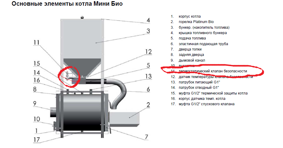

если пеллетник без двойного пересыпа, то вполне логичные действия. В них вообще рекомендуют при монтаже термоклапан ставить для тушения между бункером и шнеком..
У Костржевы такого нет.они рекомендуют безперебоник.А в реторту куда лить.Шнек зажигалке будет каюк
в МИНИБИО по инструкции он вобще должен идти в комплекте с котлом;)...но.....

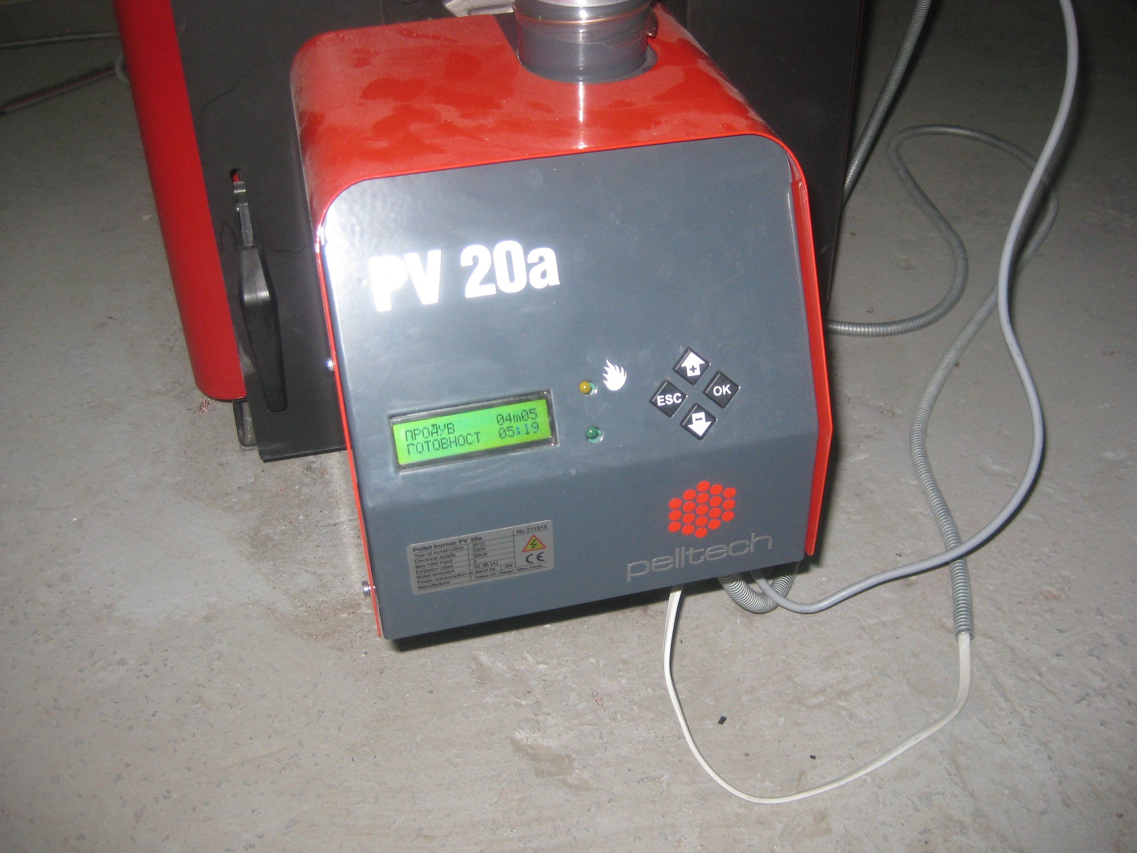

У них для этого есть своя защита (при поднятии температуры в топливоподаче шнек непрерывно крутится чтобы выдавить тлеющие пеллеты), но она работает только при подаче электроенергии.
В этой горелке, для этой цели, стоим свой маленький аккумулятор.
хм...прикольно и дальновидно

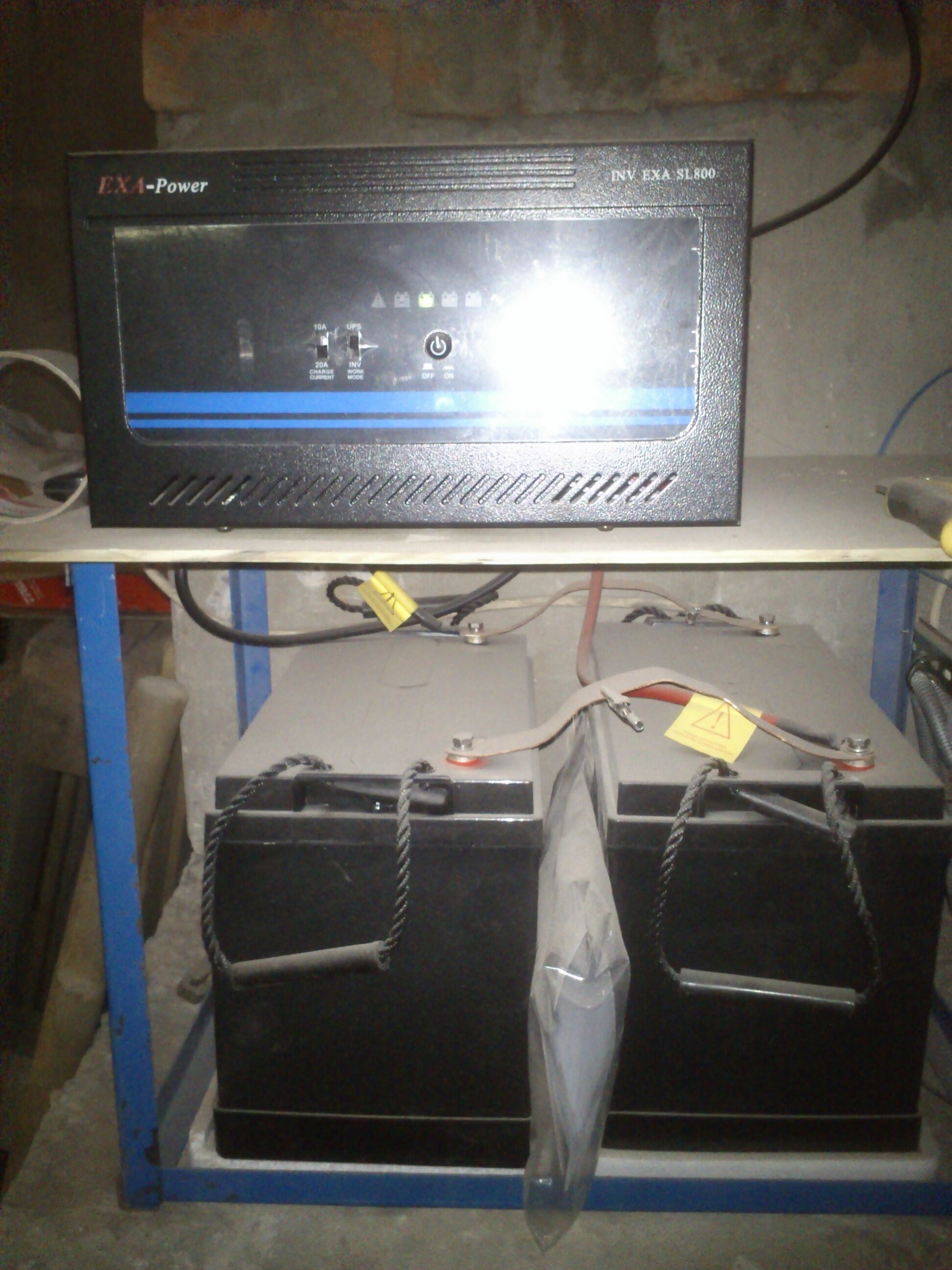

в этой горелке, есть еще такая хреньDSC_0115.thumb.jpg.afb816600e78a34a9fc8a805d78fca51.jpg на 200 А\ч. и ей отключения до 12 часов в реале - вообще пофиг, а в теории должна 20 выдерживать :)....

в МИНИБИО по инструкции он вобще должен идти в комплекте с котлом...но.....
У меня в инструкции его уже нет. По идее загореться бункеру достаточно сложно - там же два шнека и гибкий шланг, который если огонь пойдет в шнек горелки просто расплавится и разорвет путь для огня в бункер.
Вот ссылка на такую инструкцию, как шла у меня с котлом в бумажном виде (на польском):
www.kostrzewa.com.pl/files/PDF/mini_bio_luxury/2014_03_25_Kostrzewa_instrukcja_MB+MBL_PLV_11-13_PL_www.pdf
У меня в инструкции его уже нет. По идее загореться бункеру достаточно сложно - там же два шнека и гибкий шланг, который если огонь пойдет в шнек горелки просто расплавится и разорвет путь для огня в бункер...
Да, в факельной горелке правильного гибкого шланга достаточно - он играет роль предохранителя. Его дешевле/проще заменить, чем менять шнек или саму горелку, которые после купания в холодной воде.

Костржева вроде много при розжиге потребляет? слабый ИБП не поставишь.
360Вт на розжиге, а при работе немного. У меня стоит Q-Power на 800ВА и два 100Ач аккумулятора. Сезон отработал без проблем (несколько раз котел работал от ИБП порядка 12ч) - разжигается от ИБП котел нормально, работает тоже нормально, сам ИБП правда очень простенький.
1150 ватт это когда все в работе.То есть полтора кила ИБП.Мне бы с производителем разрулить .А мощьность это уже второе
ну да, ну да...... все что выше 1 кила - это совсем другой бюджет....:(
