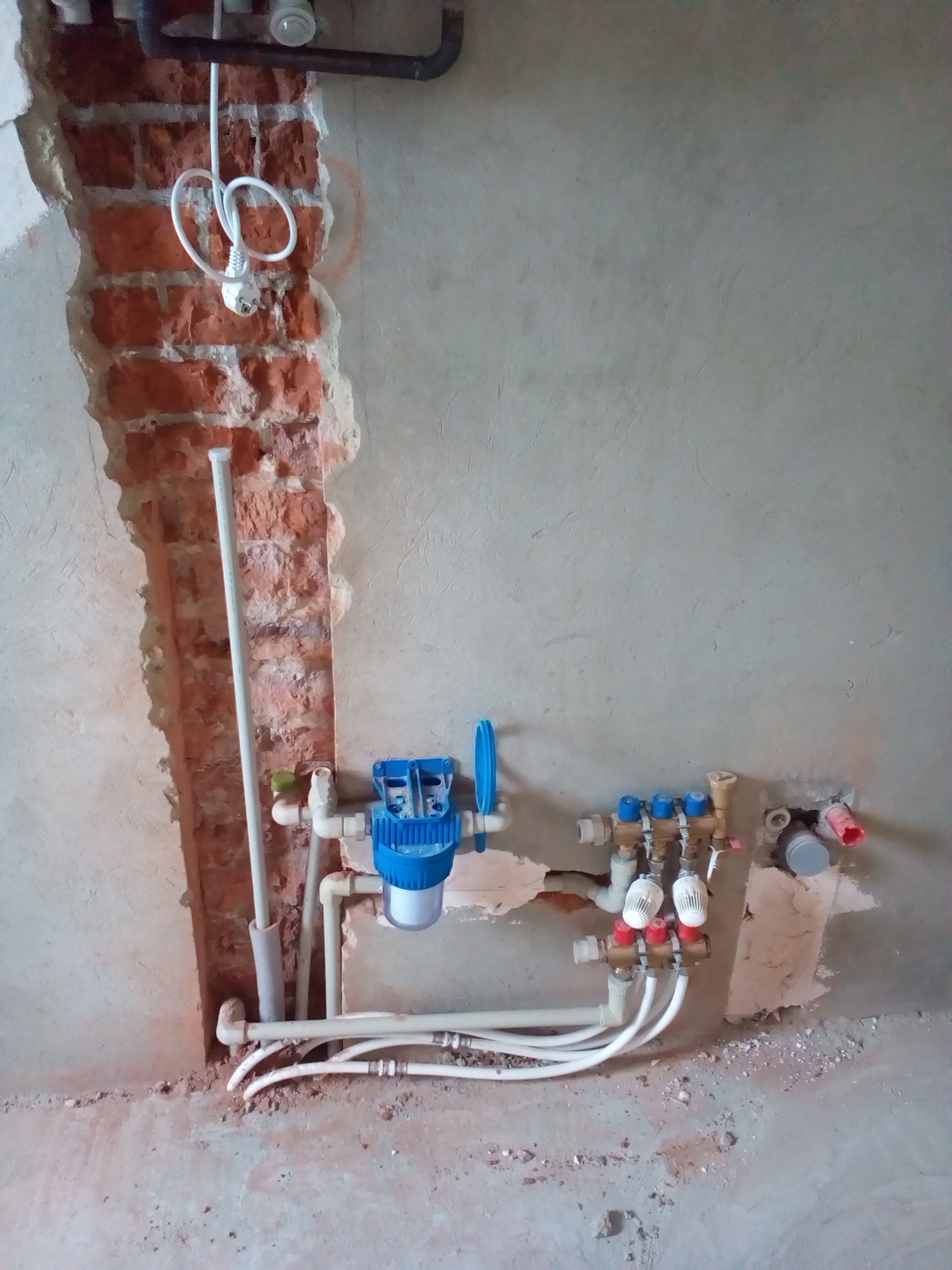

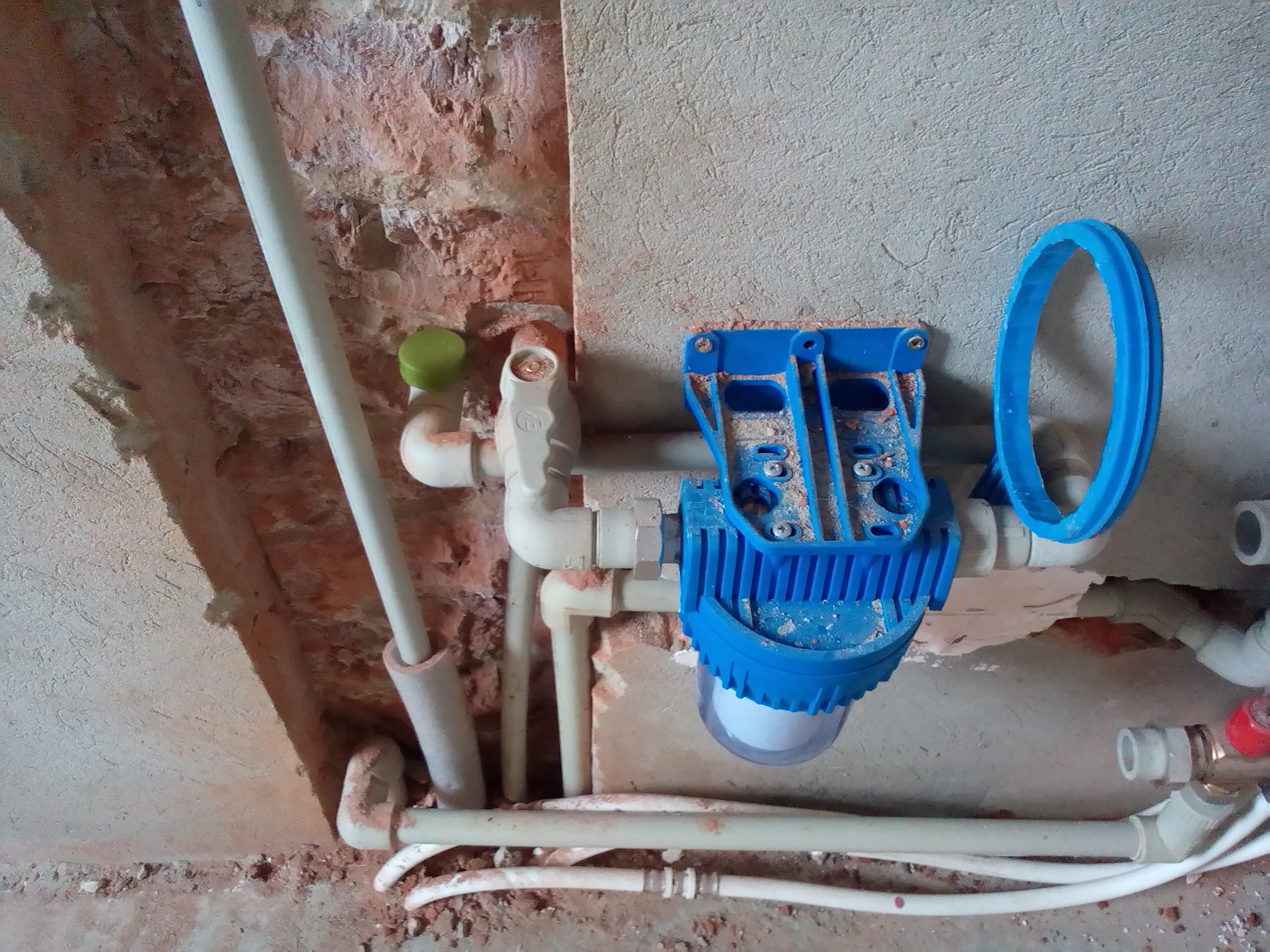

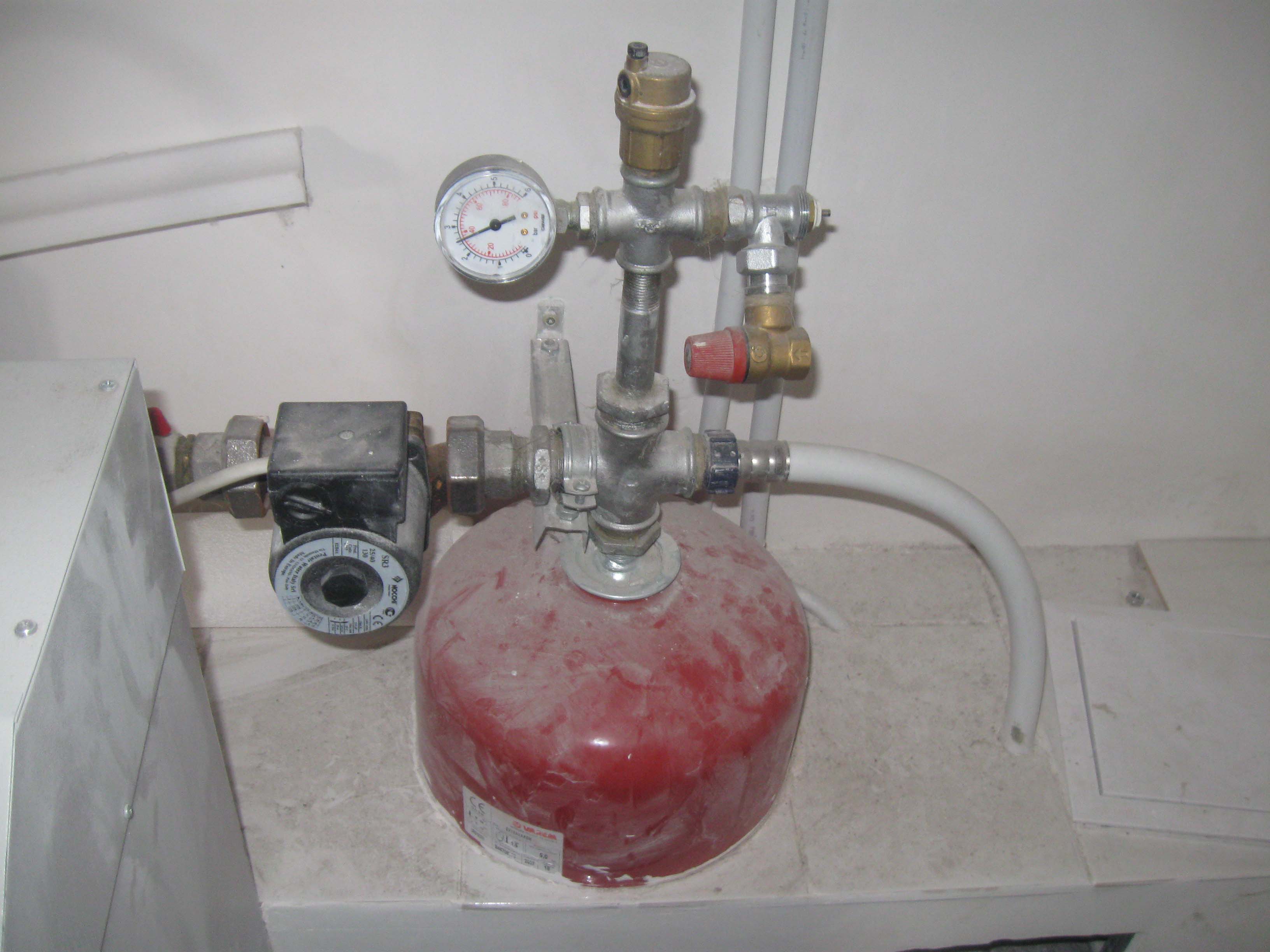

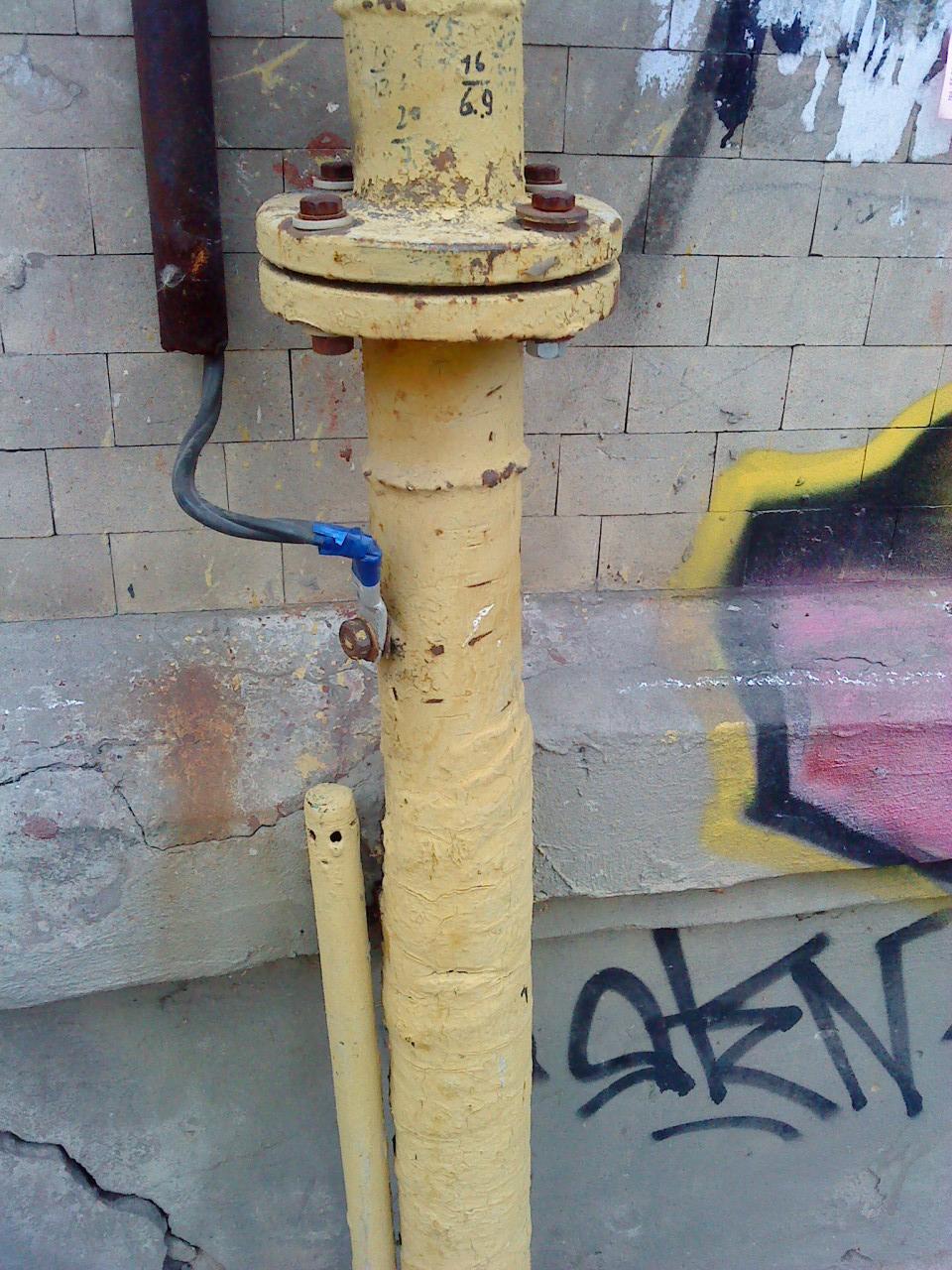

Недавно на очередном обЪекте обнаружил. По плану это подводка к газовому котлу...
Вот мои любимые фотки, не в первый раз, но периодически показываю.
  • Лайк 7
Сергей, а ты часом выше не глянул на фото 4, мож там громоотвод к трубе прикрутили? :)
Завидую...:)
Есть же еще время ... заниматься.:)
Время не при чем. Это другое.

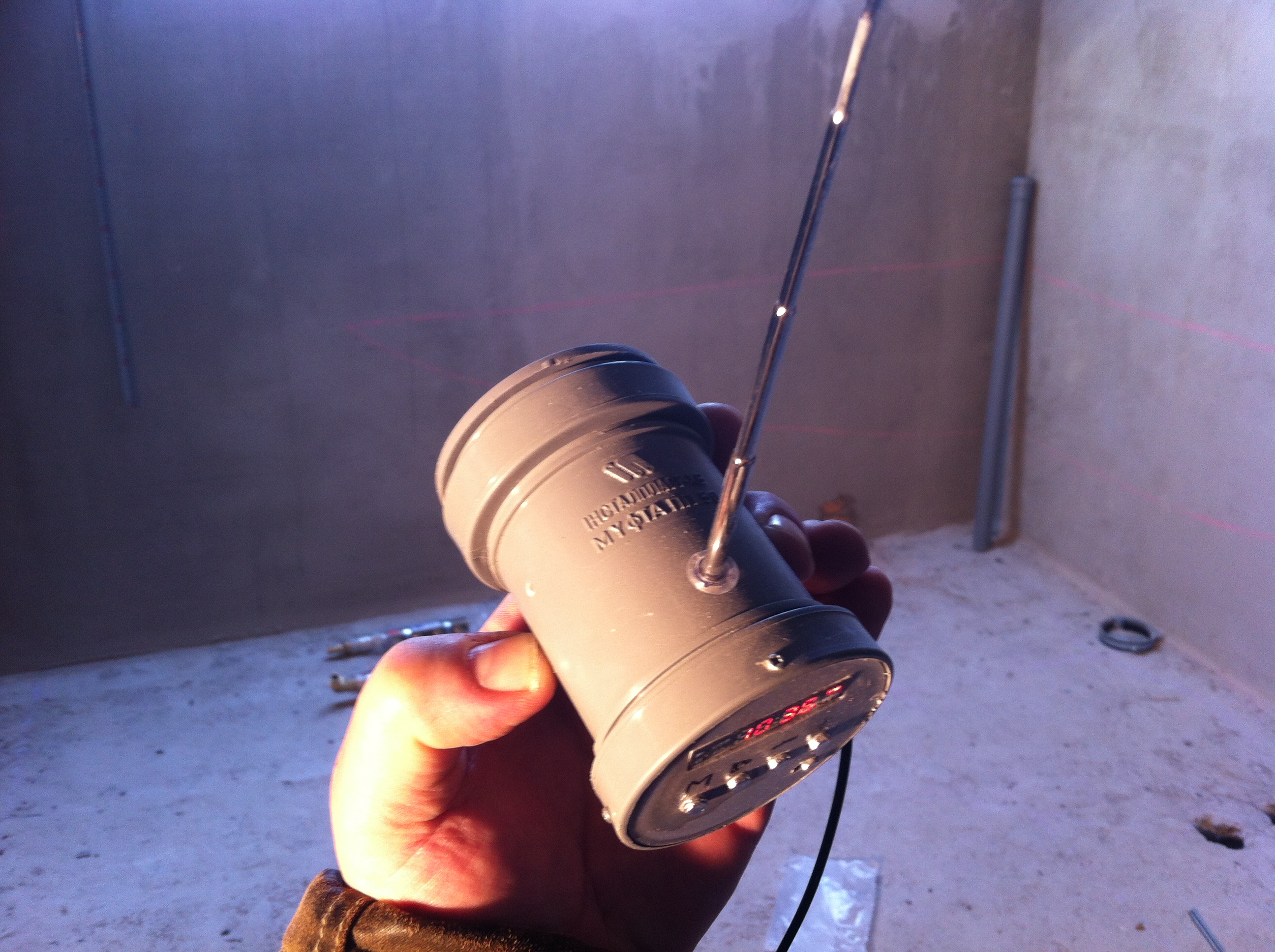

Первая фотка - красиво и со вкусом. Вторая - просто бомба! :):beer:
А до за зверь такой на второй висит?

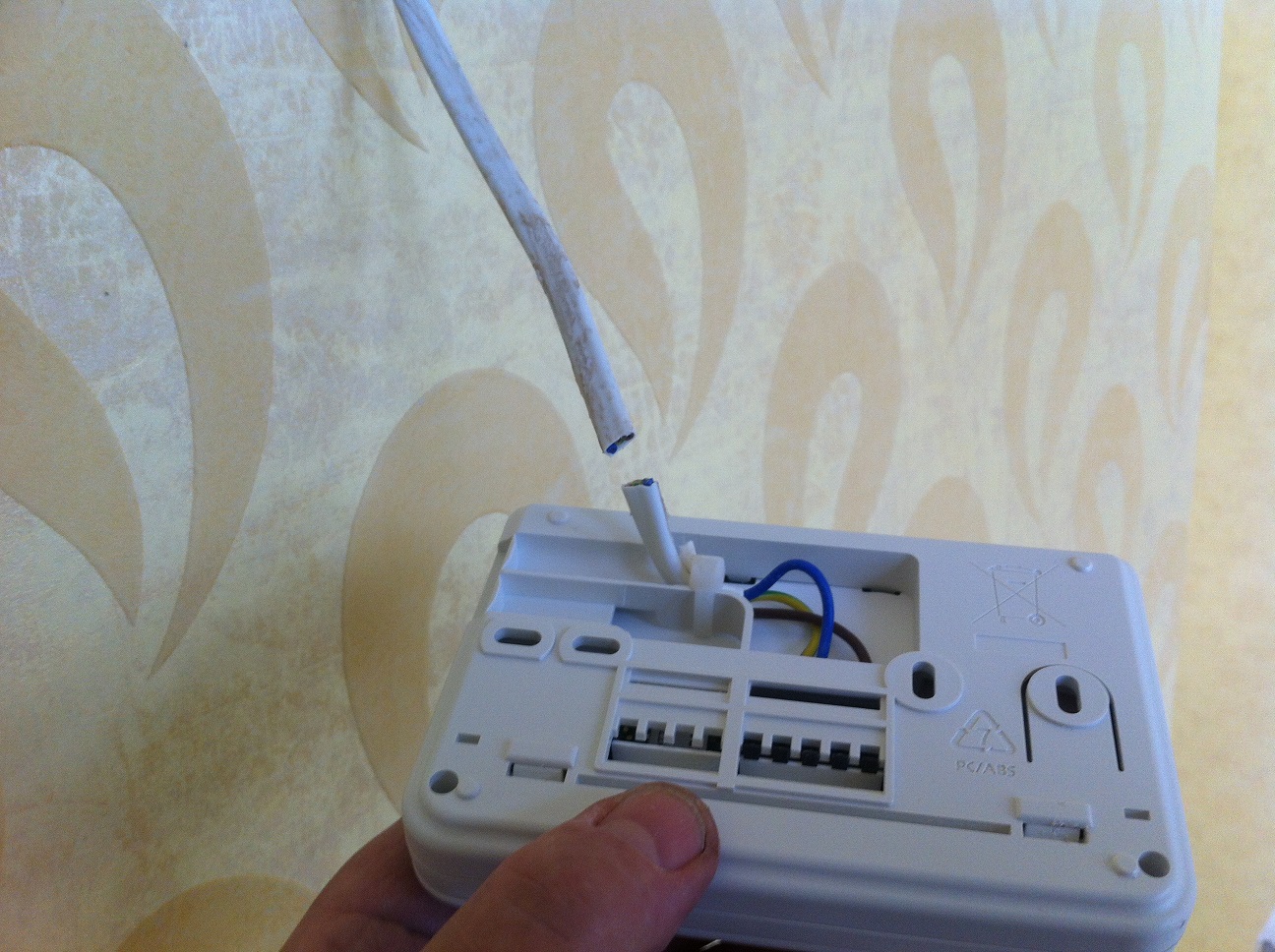

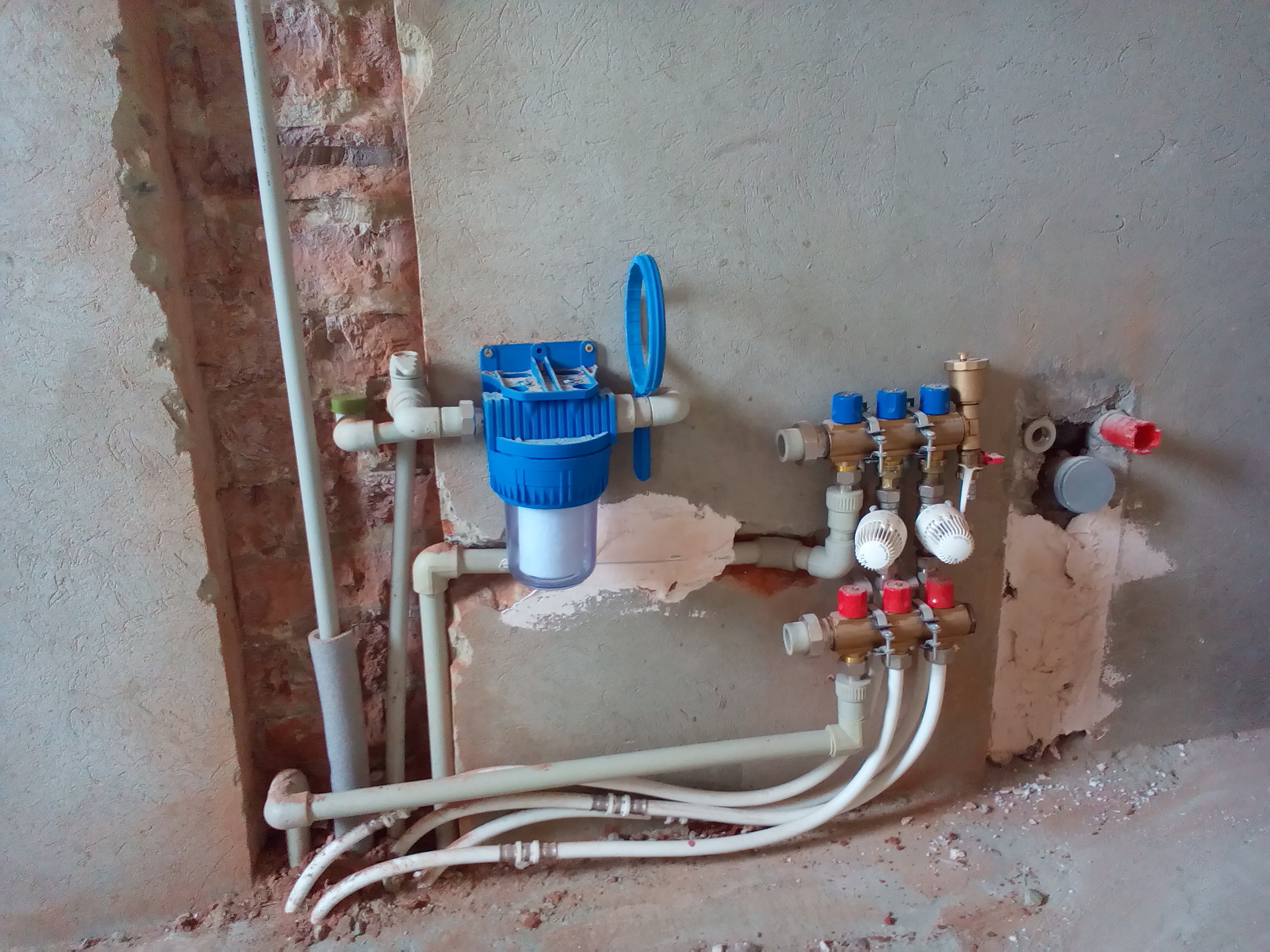

У второй фотки есть предыстория.
Пришел в наш коллектив новый человек, а тут как раз объект с управлением контуров Т.П.
Думаю, чего новичку учиться на объекте и дал хлопцу домой пасочки для потренироваться в подключении.
А на утро он принес вот такой стенд.
Ясно. Брали монтажника, а достался креативщик :). Лабораторная работа сдана!

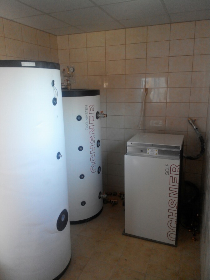

Перед отьездом в Кривой Рог:
Влезло в машину:
ТН,
Бак ТА 500 л.
Трубы, фиттинги, расходники и пр. фигня.
Что не влезло, так это бак ГВС.

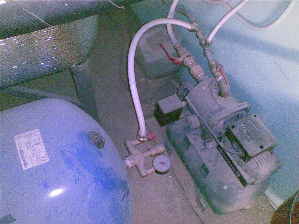

Ни у после расстановки оборудования на обьекте:

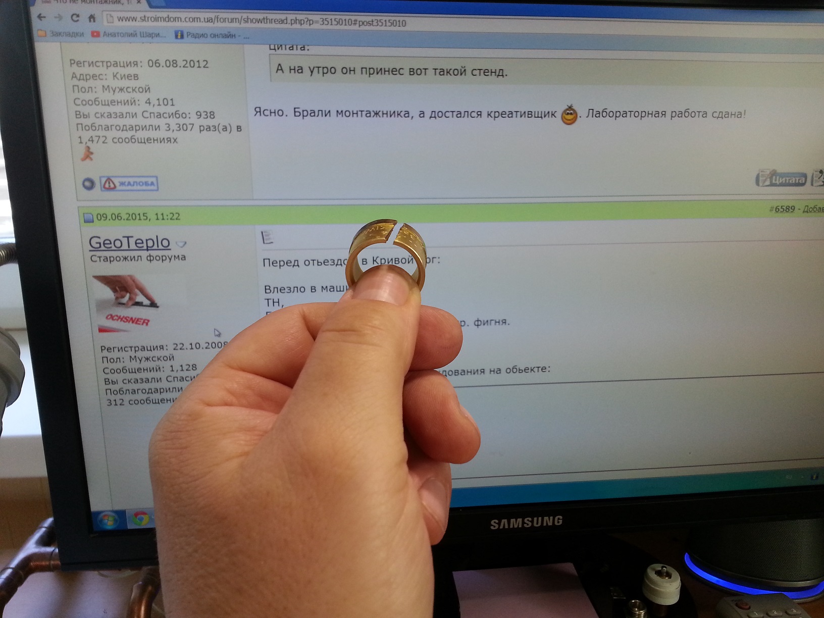

И такое бывает. Тисишная гильза в момент опресовки лопнула. Пробую ее сжать, не получается.
Добро пожаловать в клуб! :)
Бывало ли чтобы лопалась в процессе эксплуатации?
Нет, не было. Перемерзание системы держит, а вот распресованный фитинг ТИСИ от высокой температуры при аварии Т.Т. котла видел.
распресованный фитинг ТИСИ от высокой температуры .
Так это же способ повторного использования фитингов с заменой только натяжного кольца :D или не?
По науке, повторно кольцо использовать нельзя.
Фитинг можно.
Теж один раз таке було...
Так точно! Но грешны, ставили, работает (латунь)
PS: не повторять!:)
