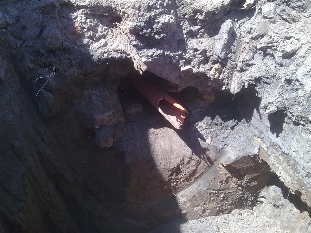

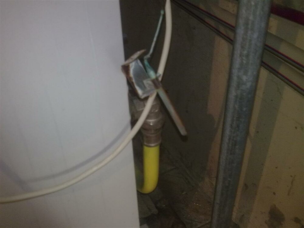

Сергей 31 Опубліковано: 26 травня 2011 Автор Поділитись Опубліковано: 26 травня 2011 Экскаватор порвал очень вовремя. Оказывается не совсем правильно засыпать траншею с каналией Ж.Б. плитами. Посилання на коментар Поділитися на інших сайтах More sharing options...
Котельщик Опубліковано: 26 травня 2011 Поділитись Опубліковано: 26 травня 2011 Экскаватор порвал очень вовремя. Оказывается не совсем правильно засыпать траншею с каналией Ж.Б. плитами. не понял в чем прикол Грунт не проседает ?? Посилання на коментар Поділитися на інших сайтах More sharing options...
Сергей 31 Опубліковано: 26 травня 2011 Автор Поділитись Опубліковано: 26 травня 2011 Ж.Б. плита ребром продавила трубу и та треснула. Что интересно: ставил в колодце заглушку и полностью набирал систему водой. Уровень не падал. Посилання на коментар Поділитися на інших сайтах More sharing options...

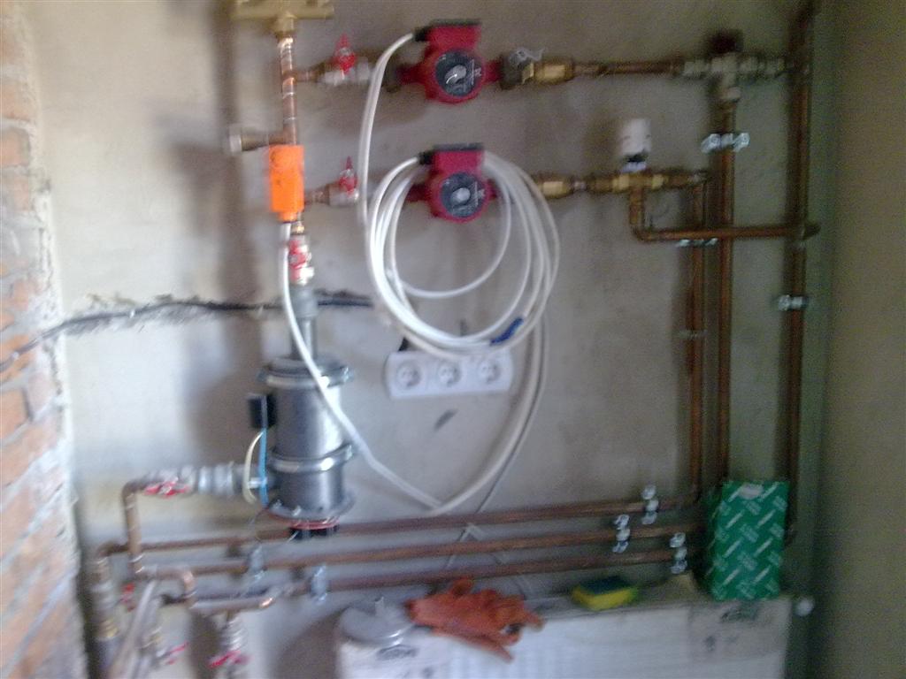

Сергей 31 Опубліковано: 1 червня 2011 Автор Поділитись Опубліковано: 1 червня 2011 Спрашивай, я даже имею сертификат проектировщика:D (просроченый, но никому не говори) Это я удачно зашел. Спрашиваю. Теория: "оцинкованная сталь - медь" очень опасно и способствует разрушению трубы из оцинкованной стали вследствие электролитических процессов, протекающих между медью и цинком. Поэтому соединять медную трубу с трубой оцинкованной можно только через латунный фитинг, при обязательном движения воды от цинка к меди, а не наоборот." Условие: Система из кановской оцинковки уже выполнена. Я думаю вязать котельную медью, разделив с кановской системой гидрострелкой. Вопрос: как при таком раскладе поведет себя оцинкованная труба? Посилання на коментар Поділитися на інших сайтах More sharing options...
troll_9000 Опубліковано: 1 червня 2011 Поділитись Опубліковано: 1 червня 2011 Практика ответа не дает. Черная сталь + медь на топочной - стоит. Как вариант - обвязать чернягой. (тупой совет, но все-таки_ Посилання на коментар Поділитися на інших сайтах More sharing options...
Сергей 31 Опубліковано: 1 червня 2011 Автор Поділитись Опубліковано: 1 червня 2011 Как вариант - обвязать чернягой. (тупой совет, но все-таки Ну че тупой совет? Совсем нет. Я и сталью могу вышивать. Просто, стоимость работ при вышивании сталью по котельной такого класса, мягко говоря, звучит не разумно. И подключать котлы кановской оцинковкой низя. В рекомендациях одного из котлов говорится так: «Для котла GB112-24T25: ОСТОРОЖНО! Не применять оцинкованных труб или арматуры! Теплообменник горячего водоснабжения выполнен из меди, существует опасность электролитической коррозии.» Попробую поколупать теплоноситель (дистиллированную среду). А Кану незачет. Посилання на коментар Поділитися на інших сайтах More sharing options...
Hans Опубліковано: 2 червня 2011 Поділитись Опубліковано: 2 червня 2011 Это я удачно зашел. Спрашиваю. Теория: "оцинкованная сталь - медь" очень опасно и способствует разрушению трубы из оцинкованной стали вследствие электролитических процессов, протекающих между медью и цинком. Поэтому соединять медную трубу с трубой оцинкованной можно только через латунный фитинг, при обязательном движения воды от цинка к меди, а не наоборот." Условие: Система из кановской оцинковки уже выполнена. Я думаю вязать котельную медью, разделив с кановской системой гидрострелкой. Вопрос: как при таком раскладе поведет себя оцинкованная труба? развязать контуры пластиковыми вставками и все будет пучком! Посилання на коментар Поділитися на інших сайтах More sharing options...
ts3 Опубліковано: 2 червня 2011 Поділитись Опубліковано: 2 червня 2011 Попробую поколупать теплоноситель (дистиллированную среду). А Кану незачет. Ну почему незачет? У КАНа есть нержавейка... Думаю, оцинковку Заказчик выбрал, потому что дешевле.. П.С. Кстати, как раз этой нержавейкой-то и можно топочную обвязать.. Будет красиво, но не факт, что дешевле, чем черняхой с ее дорогими сварочными работами. Посилання на коментар Поділитися на інших сайтах More sharing options...
Сергей 31 Опубліковано: 2 червня 2011 Автор Поділитись Опубліковано: 2 червня 2011 развязать контуры пластиковыми вставками и все будет пучком! Это понятно. Вот только пучек получается диаметром 100 мм. П.С. Кстати, как раз этой нержавейкой-то и можно топочную обвязать. Вопрос интересный. Но, эта нержавейка, узлы быстрого монтажа, все это мои конкуренты. Посилання на коментар Поділитися на інших сайтах More sharing options...
