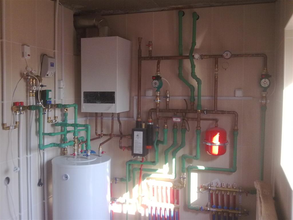

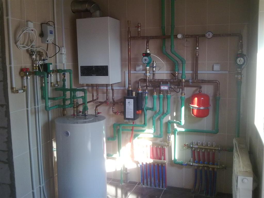

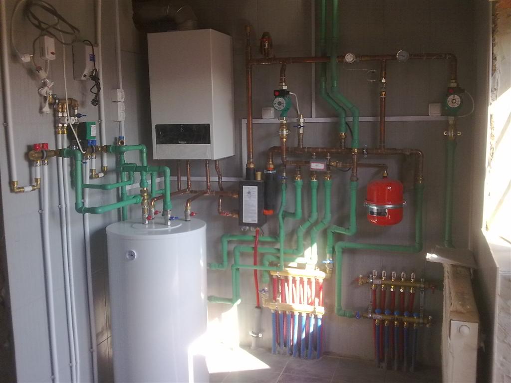

Сергей 31 Опубліковано: 3 червня 2011 Автор Поділитись Опубліковано: 3 червня 2011 Вот закончил. Кто найдет 10 отличий. Посилання на коментар Поділитися на інших сайтах More sharing options...
Korni Опубліковано: 3 червня 2011 Поділитись Опубліковано: 3 червня 2011 Вот закончил. .... Классно выглядит! И очень толковая у Майбеса гидрострелка. Посилання на коментар Поділитися на інших сайтах More sharing options...
Сергей 31 Опубліковано: 3 червня 2011 Автор Поділитись Опубліковано: 3 червня 2011 Саня, так это три разные котельные. Правда в одном месте. Посилання на коментар Поділитися на інших сайтах More sharing options...
Korni Опубліковано: 3 червня 2011 Поділитись Опубліковано: 3 червня 2011 Саня, так это три разные котельные. Правда в одном месте. Да я понял... и даже догадываюсь - где Посилання на коментар Поділитися на інших сайтах More sharing options...
B.S.V. Опубліковано: 5 червня 2011 Поділитись Опубліковано: 5 червня 2011 Саня, так это три разные котельные. Правда в одном месте. Особенно заметно по плитке, в районе выхода дымоходов. А чем вызвано такое разнообразие материалов? Судя по всему, не особо и экономили. Посилання на коментар Поділитися на інших сайтах More sharing options...
Сергей 31 Опубліковано: 5 червня 2011 Автор Поділитись Опубліковано: 5 червня 2011 А чем вызвано такое разнообразие материалов? Судя по всему, не особо и экономили. Но если в двух словах. В котельной 4 контура: радиаторный, Т.П., ГВС, вентиляция (рекуператоры и.т.д.) Посилання на коментар Поділитися на інших сайтах More sharing options...
