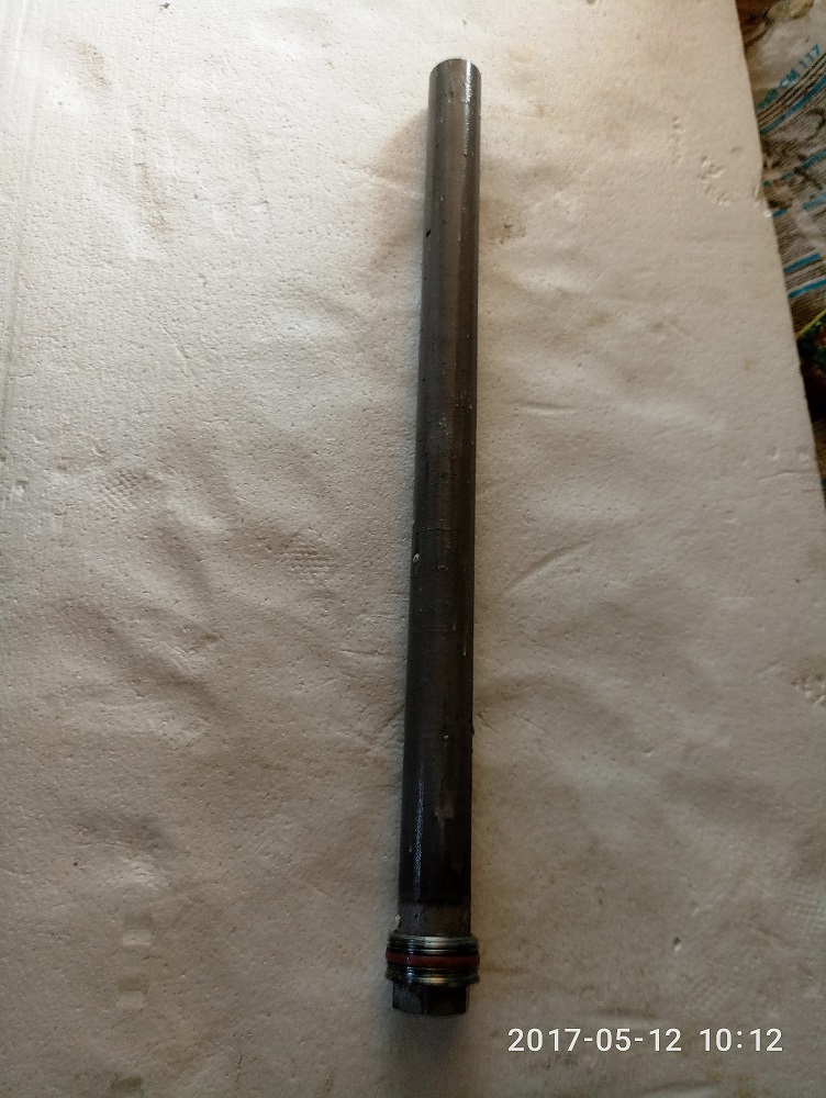

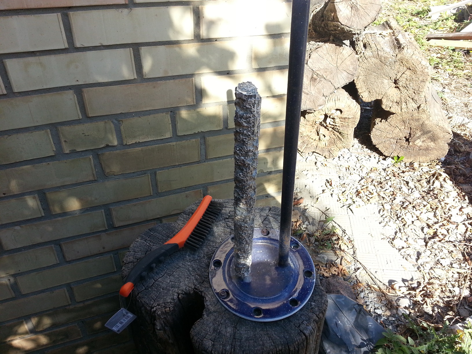

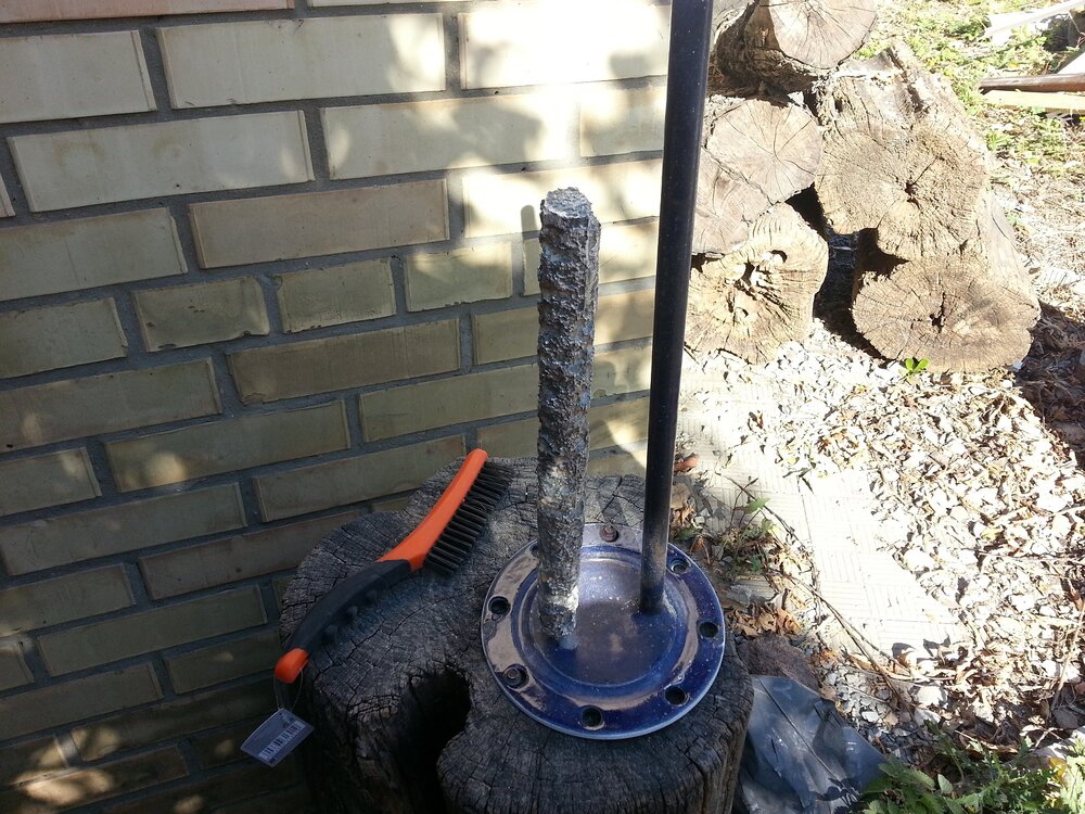

На первом фото аноду 15 лет, вода городская Киев. Второе фото, так для ясности, новый анод.

Так он бы еще поработал.

Так он еще и работает. А фото нового анода, это я заказчику менял.
