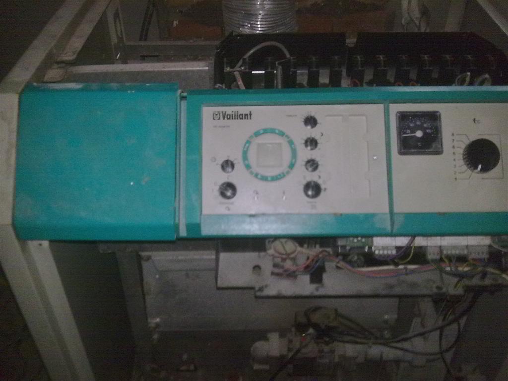

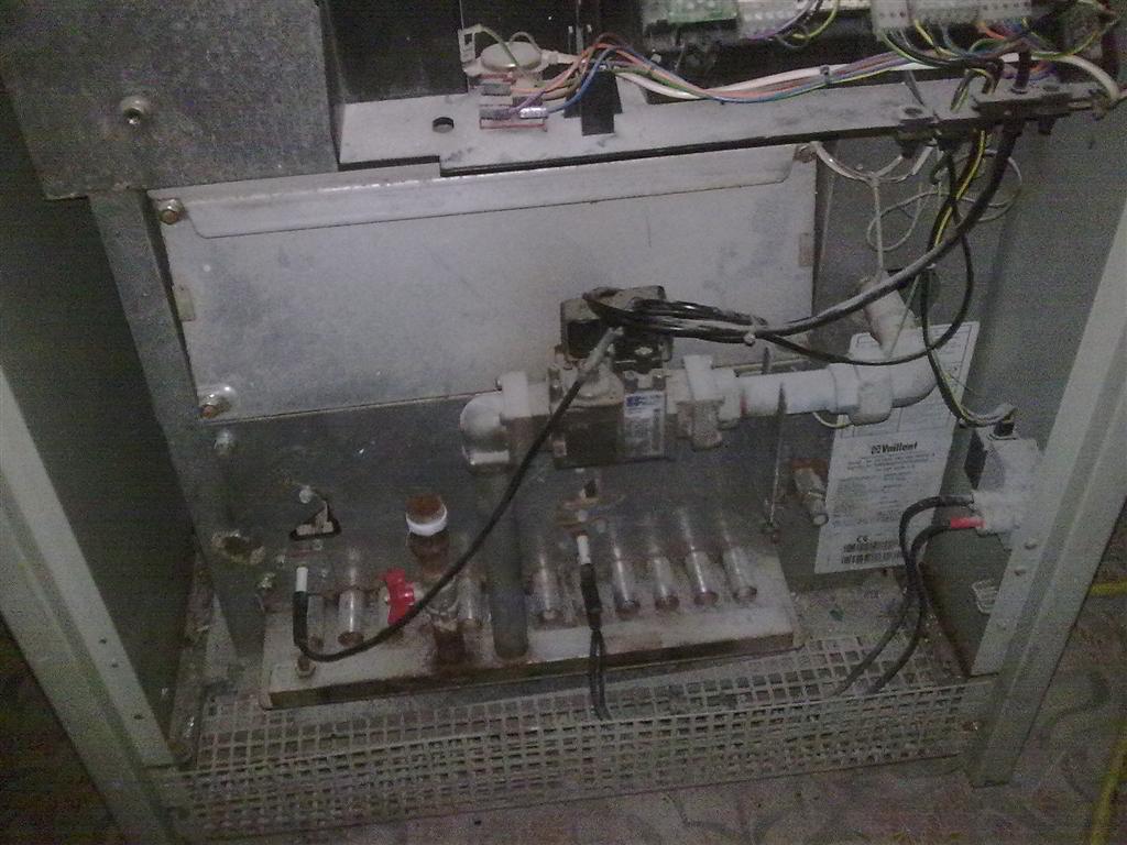

Сергей 31 Опубліковано: 19 жовтня 2011 Автор Поділитись Опубліковано: 19 жовтня 2011 Кто сталкивался с таким дедушкой? Нужно определить его мощность. Посилання на коментар Поділитися на інших сайтах More sharing options...
Теплотехник Опубліковано: 19 жовтня 2011 Поділитись Опубліковано: 19 жовтня 2011 Кто сталкивался с таким дедушкой? Нужно определить его мощность. А на наклейке нету? Посилання на коментар Поділитися на інших сайтах More sharing options...
Сергей 31 Опубліковано: 19 жовтня 2011 Автор Поділитись Опубліковано: 19 жовтня 2011 А на наклейке нету? В том то и дело. Со слов заказчика котлу больше 10 лет. Посилання на коментар Поділитися на інших сайтах More sharing options...
romi9999 Опубліковано: 19 жовтня 2011 Поділитись Опубліковано: 19 жовтня 2011 Кто сталкивался с таким дедушкой? Нужно определить его мощность. Там что, вручную заглушена одна ступень? Посилання на коментар Поділитися на інших сайтах More sharing options...
Сергей 31 Опубліковано: 19 жовтня 2011 Автор Поділитись Опубліковано: 19 жовтня 2011 Там что, вручную заглушена одна ступень? Рома, котел мертвый. Буду брать новый, примерно 50 кВт. Пересчитывать систему лень, мощности этого котла хватало. Посилання на коментар Поділитися на інших сайтах More sharing options...
romi9999 Опубліковано: 19 жовтня 2011 Поділитись Опубліковано: 19 жовтня 2011 (змінено) Обычно 2-х ступенчатые горелки делят 1\3 + 2\3. Судя по фото там 12 "свистков" , 4 из них (1\3 -первая ступень) заглушены. 8 "свистков" (2\3 - вторая ступень) оставлены в работе. Двухступенчатые горелки, как правило от 60-70 кВт.... 2\3 от этой цифры от 40 кВт. ИМХО P.S. ..поправлюсь - " 2\3 - это первая ступень", "1\3 - вторая ступень" Змінено 19 жовтня 2011 користувачем romi9999 2 Посилання на коментар Поділитися на інших сайтах More sharing options...

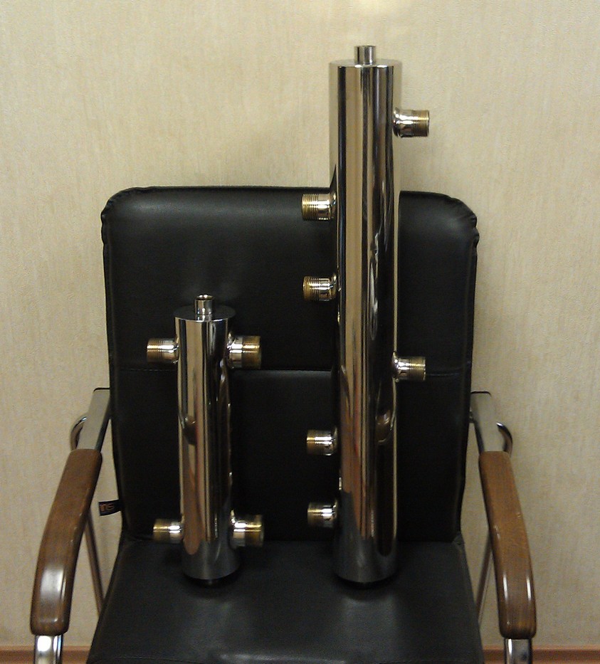

romi9999 Опубліковано: 20 жовтня 2011 Поділитись Опубліковано: 20 жовтня 2011 to Сергей31 Сережа! Выбирай... Посилання на коментар Поділитися на інших сайтах More sharing options...
Korni Опубліковано: 20 жовтня 2011 Поділитись Опубліковано: 20 жовтня 2011 to Сергей31 Сережа! Выбирай... Это мне нада!! - как раз сижу схемку малюю Посилання на коментар Поділитися на інших сайтах More sharing options...
Сергей 31 Опубліковано: 20 жовтня 2011 Автор Поділитись Опубліковано: 20 жовтня 2011 Сережа! Выбирай... Рома спасибо. Че выбирать, моя правая, котла ж два. Посилання на коментар Поділитися на інших сайтах More sharing options...
romi9999 Опубліковано: 20 жовтня 2011 Поділитись Опубліковано: 20 жовтня 2011 Это мне нада!! - как раз сижу схемку малюю Саша, тебе вроде коллектор был нужен... Посилання на коментар Поділитися на інших сайтах More sharing options...
Korni Опубліковано: 20 жовтня 2011 Поділитись Опубліковано: 20 жовтня 2011 Саша, тебе вроде коллектор был нужен... А шо, сильно от ГС отличается? :D Посилання на коментар Поділитися на інших сайтах More sharing options...

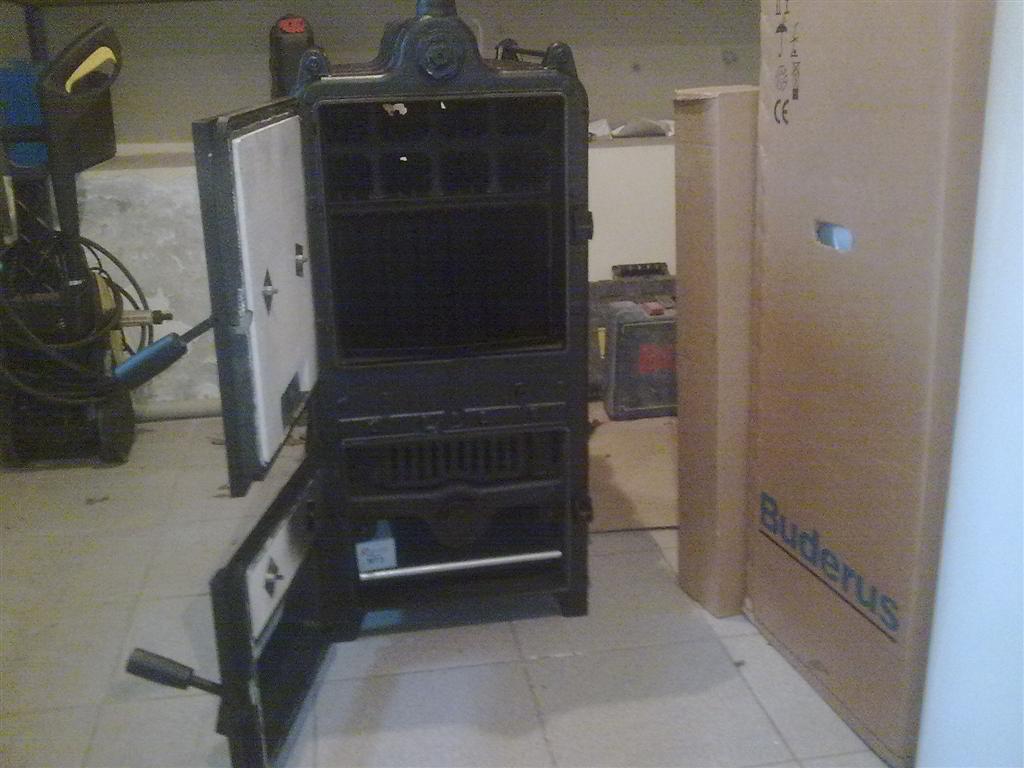

Сергей 31 Опубліковано: 21 жовтня 2011 Автор Поділитись Опубліковано: 21 жовтня 2011 Ну вот, не прошло и 3-х лет, начинаю у себя дома ставить Т.Т. Затащили его в котельную и сразу столкнулся с проблемой, даже не ожидал от себя. Как-то лень работать без стимула. Может нанять кого? Посилання на коментар Поділитися на інших сайтах More sharing options...
