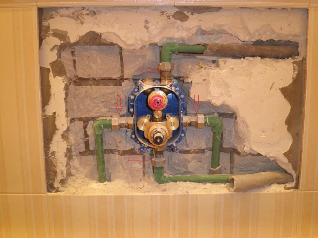

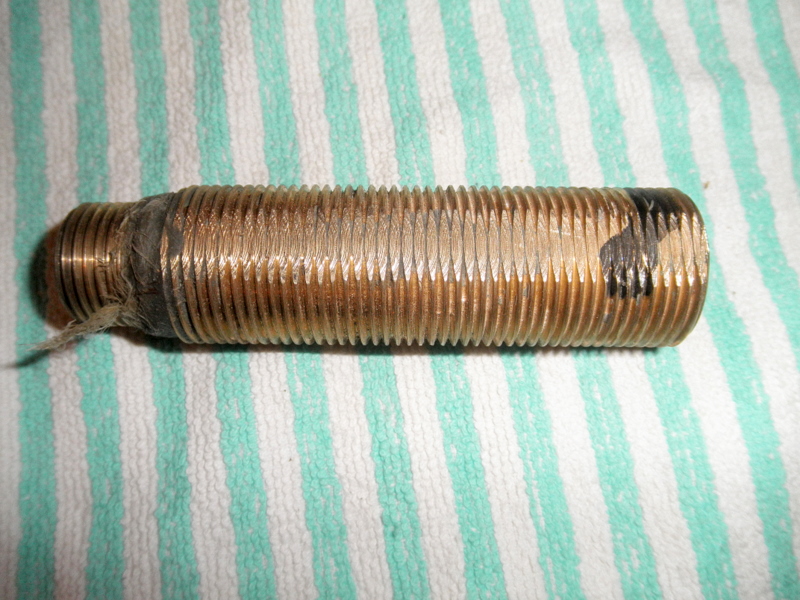

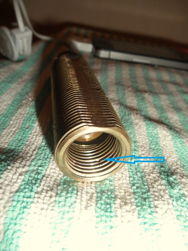

В то время, как я и Серега 31, уже никуда не спешили, и вели мирную беседу об инструменте, который я купил для облегчения работы, (Серега, 200 $- на ветер, не выполняет она своих функций),раздался звонок, с того объекта, где уже были проблемы с ромсталовскими нипелями. Нашли еще один косяк в родном фитинге биде консоли Jika. Вся проблема была еще в том что это латунная муфта нипель: внутренняя 1/2*, наружная 3/4*, профрезерованная с двух сторон и зажимающаяся двумя гайками на пластине консоли.Процесс замены описывать не буду- очень геморойно, но сделали так, что снаружи не видно.
Фото, где текло снаружи и внутри предоставляю.
Серега, общение продолжим позже:beer:
Че-то навезёт тебе с фитингами последнее время. Может какое жертвоприношение нужно сантехническому богу?
Не мне, а этой квартире, мы там только частично перенесли некоторые выводы и установили сантехнику, ну и конечно заменили, то что на фото:o
Да, встроенный на американках это сила.
Если бы вода из него текла куда нужно, то наверное мы бы узнали об этом чуть позже. А так били плитку и переделывали, потому что ребята просто перепутали выводы (если ничего не помогает- читаем инструкцию)
