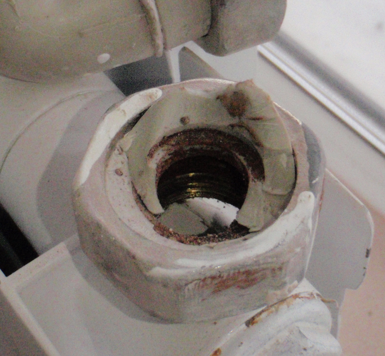

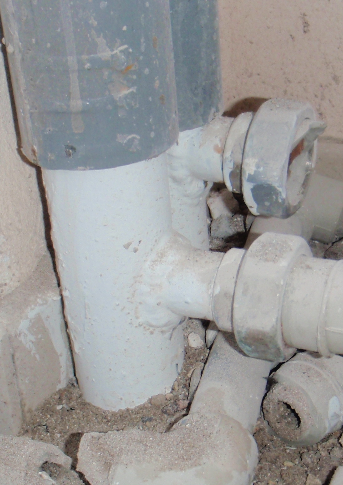

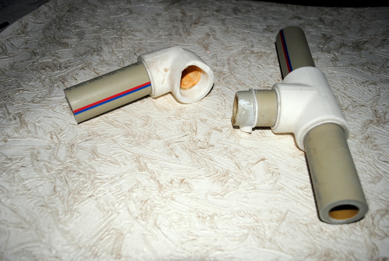

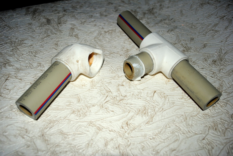

......Скольжение, металл об металл, удар не сильный. Не могу поверить, что это причина......
Совершенно правы - причина не в этом. А в особенностях материала ППР.
Удар был приличный - но, в принципе, какая разница? Он же не по пластику был, а по штуцеру металлическому... пластик от вибрации разрушился...
Образец сохранён, конечно.
И давайте не забывать, что это стоит на ЦО. В частных домах режим стабильней.
Водяному - приз. :beer:
Гильзы упали, стукнули по мет. штуцерам, ППР лопнул как стекло - просто от вибрации.
Я недумал что вы так воспримите,но то что вы сказали по этому поводу оно некуда неделось и неденется.
Тогда обьясните как могли гильзы упасть,ударить по трубе и неоставить следа от удара .Это факт который видно на трубах,следа на краске труб нет!

Материал - гавно. Там не применяй, сям не клади, грей аккуратно. Повышение температуры и давления приводят к резкой потере качества. А эти события (температура, давление) не такая уж редкая вещь и в частном домостроении.
Вы хотите обвинить меня во вранье? Я просто поделился случаем из своей практики и не собираюсь ни в чём оправдываться.
Выводы для себя сделал.
Удар, кстати, был только по одному штуцеру - который выше.
Ни шлепером, ни новичком я Вас не называл.
Лично у меня в квартире стоит ППР и на ЦО и на ГВС, года четыре и ничего.

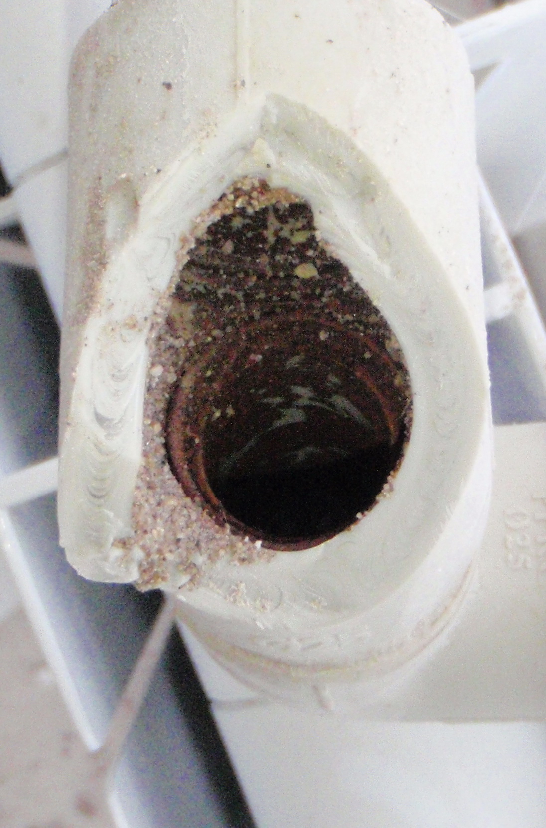

Мне тут утром как раз картинку прислали...

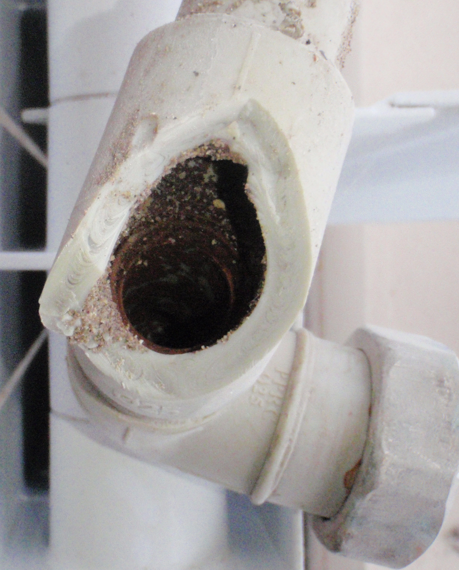

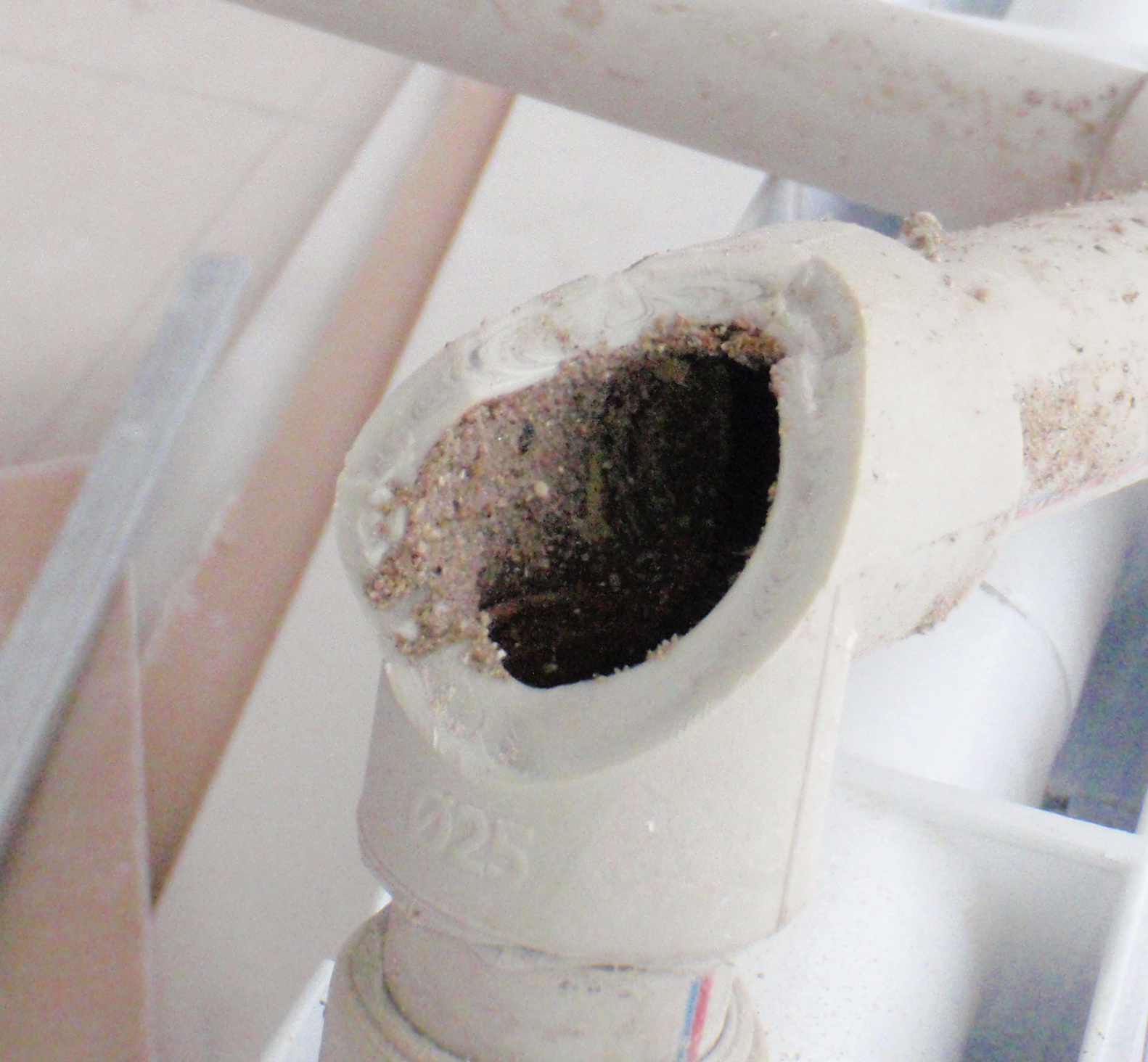

Демонтаж СО из полипропилена. Простоял 2 года в частном доме.
Это говорит лиш об одном что была нарушена технология спаивания да плюс к тому что разный производитель, но это второстепенно.
Если нарушать технологию соединения труб то можно везде напортачить,но это совсем неозначает что виноват материал.
С такимже успехом можно сказать и об автомобиле (что вот плохая машина) который попал в аврию в следствии привышения скорости водителем.

А на фото Серегея BSV - и материал один и тот же, и производитель... Может и ошибаюсь, но вряд ли.
Разные серии просто.
Тут я вообще в шоке!Можно сказать что пайки тут нет.При нормальной пайке дифузия около 1мм.Трубу отломать не вопрос(если холодная) но вытянуть пайку :shock:

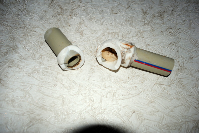

К стати, по обсуждаемым фото,что накалякано на трубах и сколько отработало?(Если антиреклама можно в личку)
Кажись Firat.
Но лопнула-то она не от этого...
Ну и на такие экстрим-тесты, никто из производителей не загоняется.
Кажись Firat.
Сто пудов Фират,это уних такой цвет синей и красной полосы и ещё там применили обыкновенную трубу, что никак недопустимо для ЦО.
