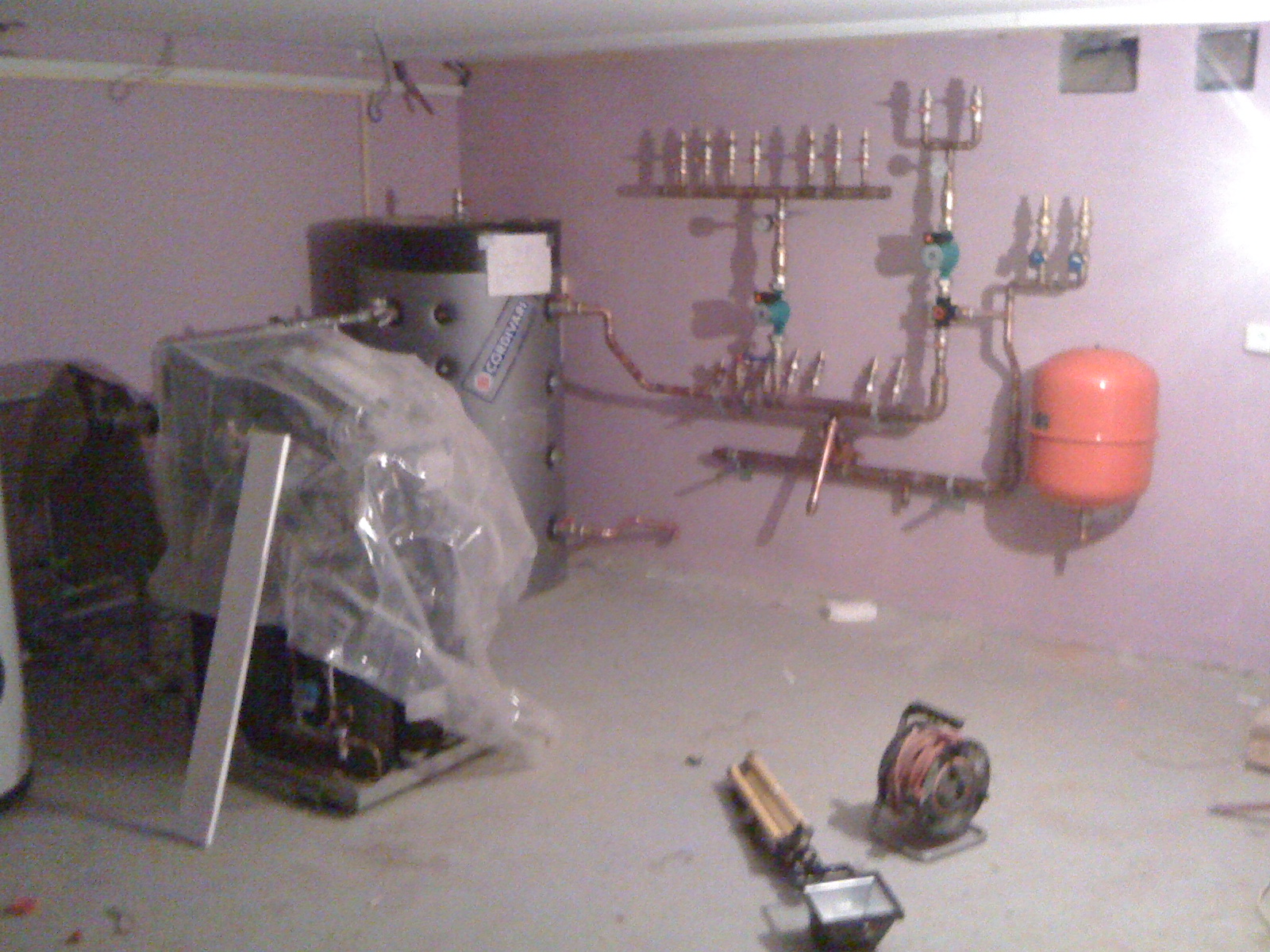

Котельная движется. Откапываю объекты после морозов. Морда под УФО уже обгорела

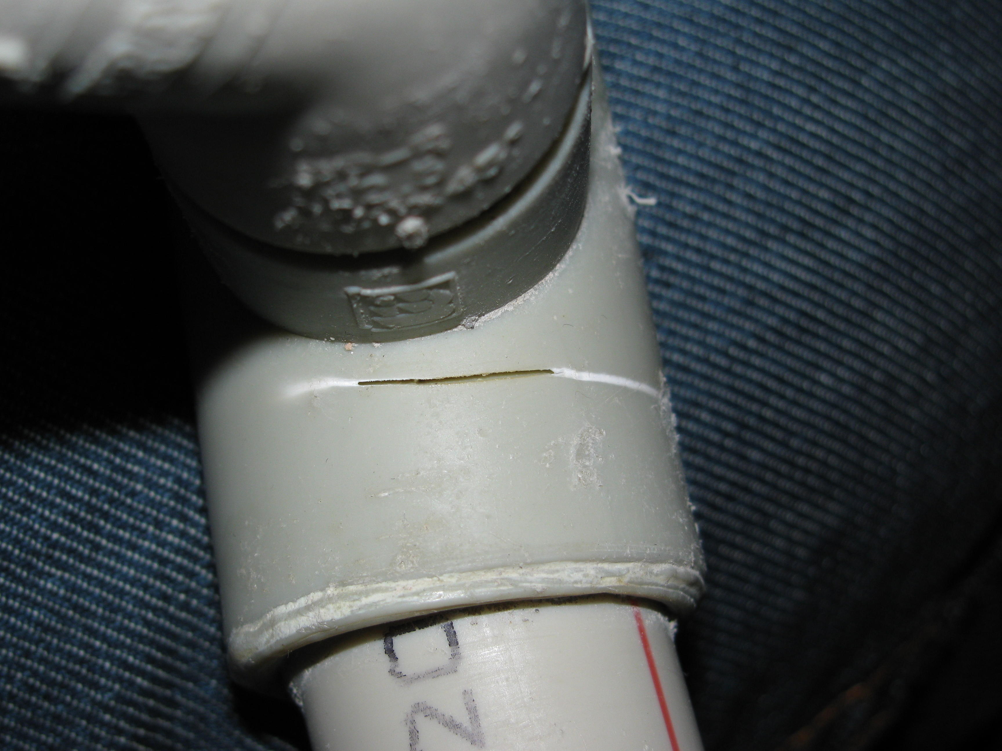

а у меня снова страшилка из ППР появилась.
Котедж, проработал 5ть лет. И вот.
Что и как затопило, и сколько сбили плитки, показывать не буду. Но день ушел на разбитие сан узла. Ибо исполнителей работ не найдешь, и где трубы знать не знали.

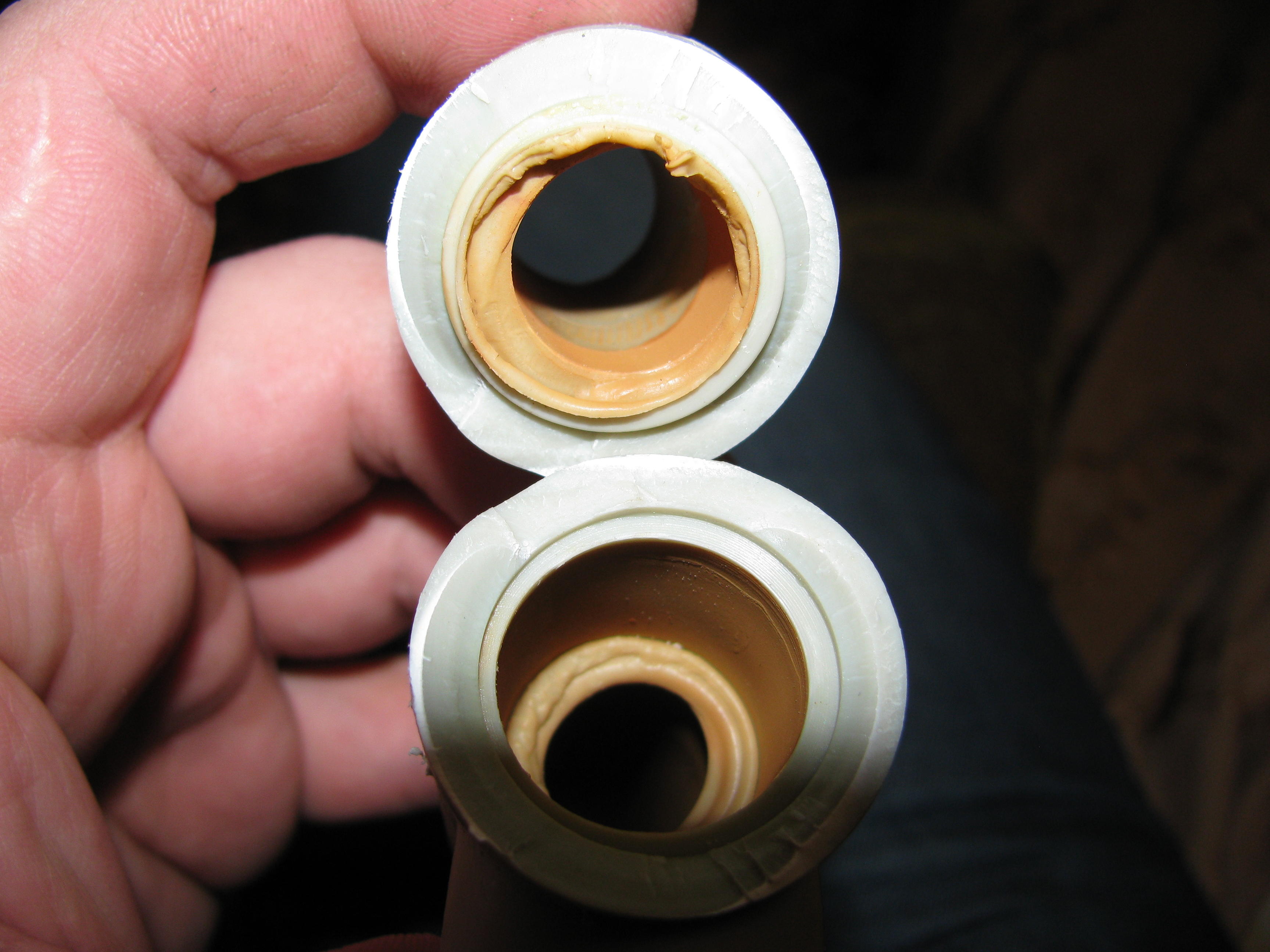

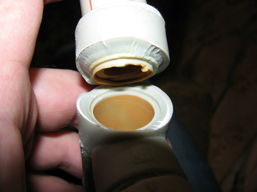

Поражает то, что треснувший тройник я легко переломал пополам голыми руками. Стоял на ГВС.
.....Поражает то, что треснувший тройник я легко переломал пополам голыми руками. Стоял на ГВС.
На вид пайка довольно качественная.
Завтра этими словами успокою клиента, а то натяжной потолок, венецианка, керамогранит, мозаика, душевой поддон.... а так пайка качественная:)
Трубе было куда удлиняться при нагреве?
с трех сторон тройника до поворотов (колен) по сантиметров 20 трубы, тоесть большой нагрузки я там не видел. Все трубы были в утеплителе, фитинги замотаны скотчем.
