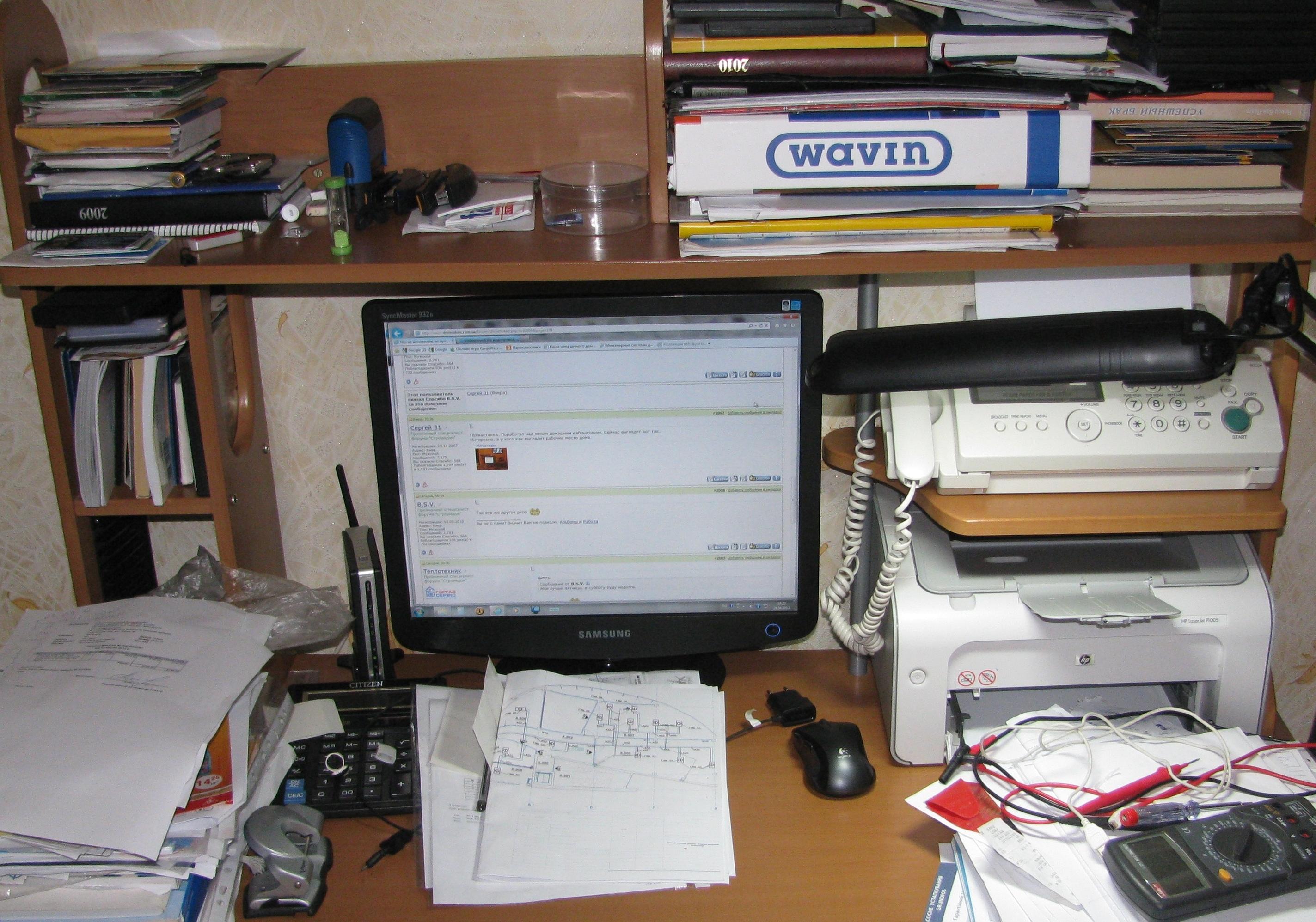

Похвастаюсь. Поработал над своим домашним кабинетиком. Сейчас выглядит вот так.
Интересно, а у кого как выглядит рабочие место дома.
:) у меня уже пару лет такой порядок

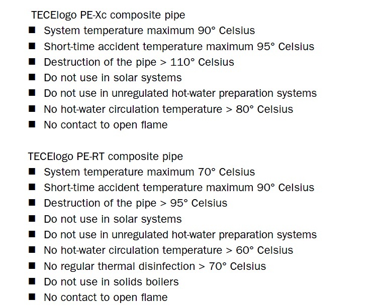

Для сравнения Труба ТЕСЕ logo PERT дешевле TECElogo pexC
Аналошичная ситуация и с КАНом и с другими произволдителями...Не может более качественная труба стоить дешевле, пропадает весь смысл маркетинга..
это неправда.
Ну, Вам виднее, я другого не ожидал. Только вот литература разная с вами не согласна, да и цена вроде не показатель. Вы бы производителям написали, т.к. чтоб чепуху не несли, откройте им глаза, что РЕХ С лучше.
