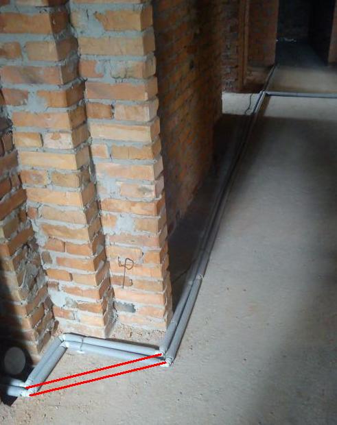

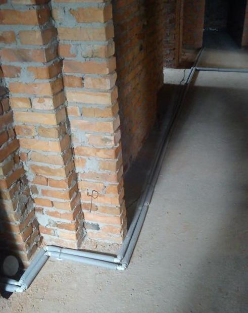

Это нормальная практика отопление такими трубами и таким способом (с использованием уголков) разводить, как на фото?

А что именно смущает?
Труба должна быть с алюминевым слоем ну и по данному фото можно было один угол неогибать.
На будущее сфоткайте для хзяина где проходят трубы через проём для того чтоб при установке коробки непробили трубу.

Труба просто пластмассовая без алюминия и количество уголков смущает.
Значит такую трубу нельзя использовать?

:) Практика отопления такими трубами Очень нормальная. Работы хватит всем.
Для систем отопления должна быть труба армированная алюминием.
Для водоснабжения можно и простую.
Но лично я использую везде только с алюминием.

Волокно не в счет?

Как думаете почему ? Монтаж такой трубы и монтаж немного другой трубы стоит одиноково (медь не всчет). А разница на материале не столь существенна, чтоб на этом экономить. (это я говорю как застройщик, а не сантехник)

Стекловолокно это херня на постном масле,при температуре эту трубу с волокном ведёт также как и простую трубу и ещё один её минус что она при низких температурах становится хрупкой.
Можно использовать только на ХВС или ГВС.
Если труба на отопление или ГВС, то хотя бы угольник серым утеплителем обвернуть. Хоть утеплитеть компенсирует расширение.
Судя по длине коридора, то утеплитель должен быть мин30 мм толщиной )
Хотя Сергей прав, при нагреве труба начнет расширяться (гдето 1 см на метр) и начнется борьба трубы с стяжкой, кто кого... Как думаете кто кого ?

Если слой бетона будет над трубой около трёх сантиметров то ничего нестанется, он поглотит это розширение.
Но в любом случае для отопления надо применять с алюминием.
Сколько эта труба там простоит может 15 может и больше лет, этого никто незнает,так как ещё и температурный режим играет роль.
