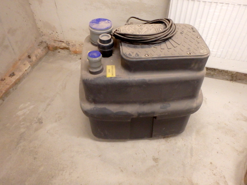

Коллеги, выручайте, времени нет.
Что за зверь, если у кого есть, скиньте инструкцию.
Или все, как обычно: г-но в 110, 50 наверх.
Отдельной вентиляции в помещении нет, или можно обойтись без нее?

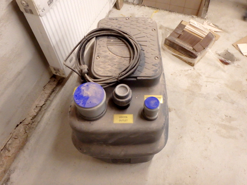

Сергей, 50 наверх никак не может, т.к. наверх напорка идет, поэтому логика КНСки 110 г-но, 50 мойки-шмойки, цанга вверх.
поддержу мнение, центральный с зажимом - это наверх.
Он даже подписан outlet - выход

Автоматическая насосная станция Pedrollo sar
pedrollo-pro.ru/images/cms/pedrollo/pdf/SAR%20-%20RU.pdf
sar_100_sizepedrollo.pdf
Что куда, там и так ясно.
Просто нет ли каких-то нюансов?
И так ли необходима вентиляция.
Сливаться туда будет немного: конденсационный котел, умывальник, стиралка и система очистки.
Трап и сливы не считаю.
Я просто таких не ставил, может есть какие-то особые требования.
Напорку буду клеить, как бассейнщики.
Спасибо.
Все что мне нужно.:beer:
Там с адцатикратным запасом.
ага, но стиралка любит сливать "теплую" воду. Некоторые станции этого не выдерживают и подклинивает насос. Тоже просмотреть по данной модели возможность принимать воду с стиралки и слив бойлера...
От стиралки 13 метров, может остынет?
При кратковременном сливе, может. Но стиралка на "вываривании" много водички дает... Тут как повезет ...
